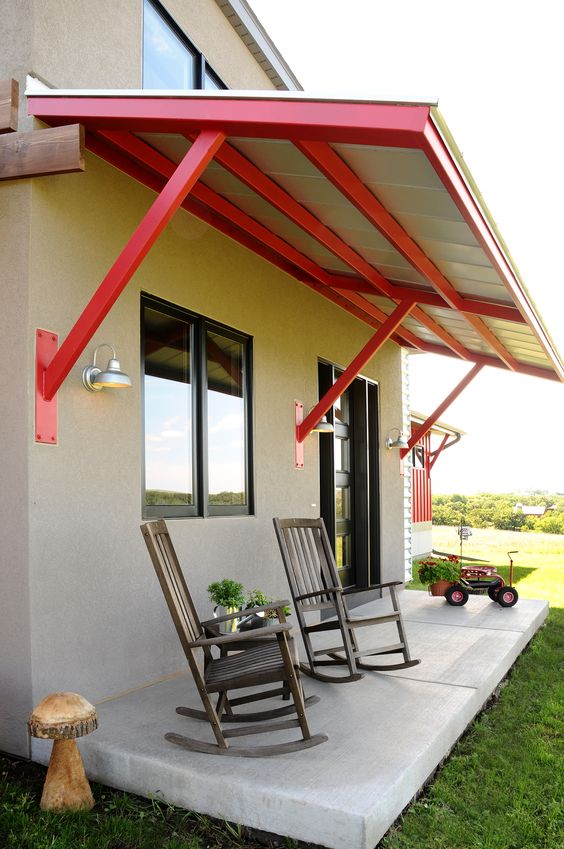

Най-икономичен вариант на конзола е този:
шоп - майстор
Аз имах впредвид триъгълна ферма конзолно захваната за стената, като конзолата отдолу е равна и хоризонтална. Без никакви подпори
BLUEPUPIL-2 - специалист
ср сеп 19, 2018 12:51 pmшоп написа:
Аз имах предвид триъгълна ферма конзолно захваната за стената, като конзолата отдолу е равна и хоризонтална. Без никакви подпори
1..Сградата има ли нужната височина, защото конзолната ферма в единия си край, този към къщата, (при положение, че отдолу е хоризонтална) при козирка от 2.5м може да достигне 1м? 2..Налични ли са стабилни конструктивни елементи, към които да се хване, защото опъна може да се окаже достатъчен, за да "извади" тухлите?

шоп - майстор
ср сеп 19, 2018 1:17 pmBLUEPUPIL-2 написа:
Това може да каже само автора на темата...след като сме скъпи на снимки само можем да гадаем. Пък и автора вече копае фусове, плаща пари и налива стоманобетон:-)
Неръждаемо стоманено въже ф12-14мм може да носи тонове и не е задължително да се анкерира в тухла или в ст.бетонен пояс. Може да се анкерира и в земята :idea: Конкретика, но така работят всички висящи (вантови) мостове.
Ъгъла между обтяжката и конзолата обикновенно е между 30 и 45 градуса.
П.П. горната снимка на къщето с червения навес щеше да е уникална ако ги нямаше тези три червени подпирачки отдолу с височина 1,5, в които да се удряш, а 3 метални или въжени обтяжки отгоре,

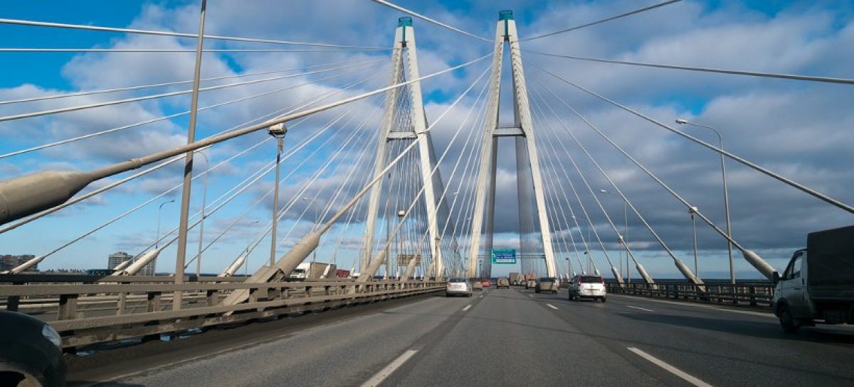

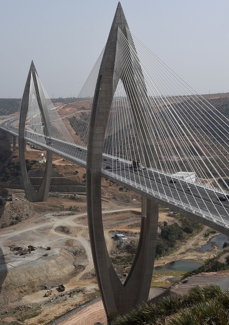

Неръждаемо стоманено въже ф12-14мм може да носи тонове ===
Не му казваш недостатъка на това въже- издържа много на опън, ама на натиск хич. И вятъра, като започне да повдига козирката и да я спуска, ти да видиш динамика в действие.
ср сеп 19, 2018 1:34 pmшоп написа:
=== не е задължително да се анкерира в тухла или в ст.бетонен пояс. Може да се анкерира и в земята ===
Може, ама пак не казваш най-главното, че ще ти трябват два скъпи пилона и чак тогава въжето отива в земята.
=== Конкретика, но така работят всички висящи (вантови) мостове.
Когато си прав си прав, казаното е абсолютно вярно, що се отнася за висящите въжени мостове (Typical Suspension Bridge), ама вантовите (Cable Stayed Bridge) са друга манджа, там въжето не свършва в земята, а на колоната.
