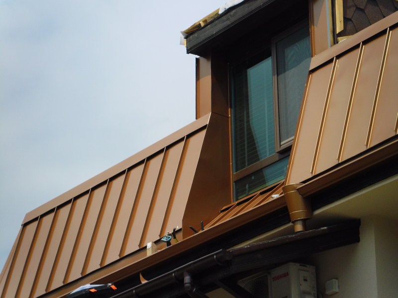

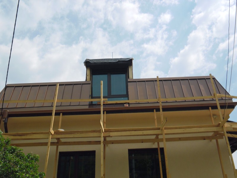

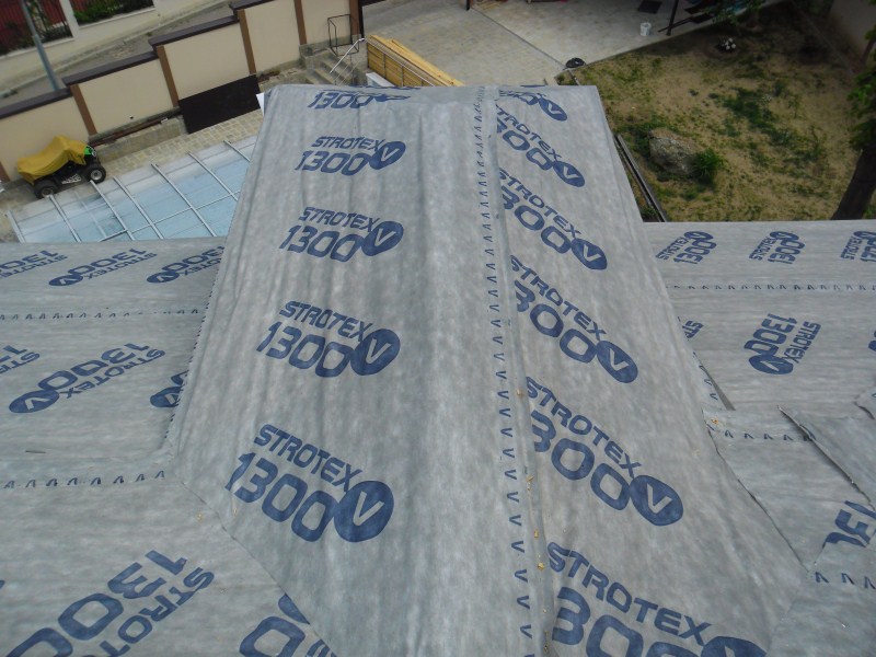

Пускам тази снимка, защото се виждат хубао слоевете но е по-добре да се работи с неплътна дъсчена обшивка.

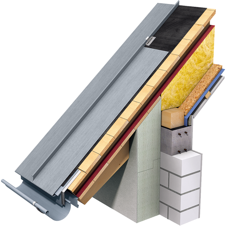

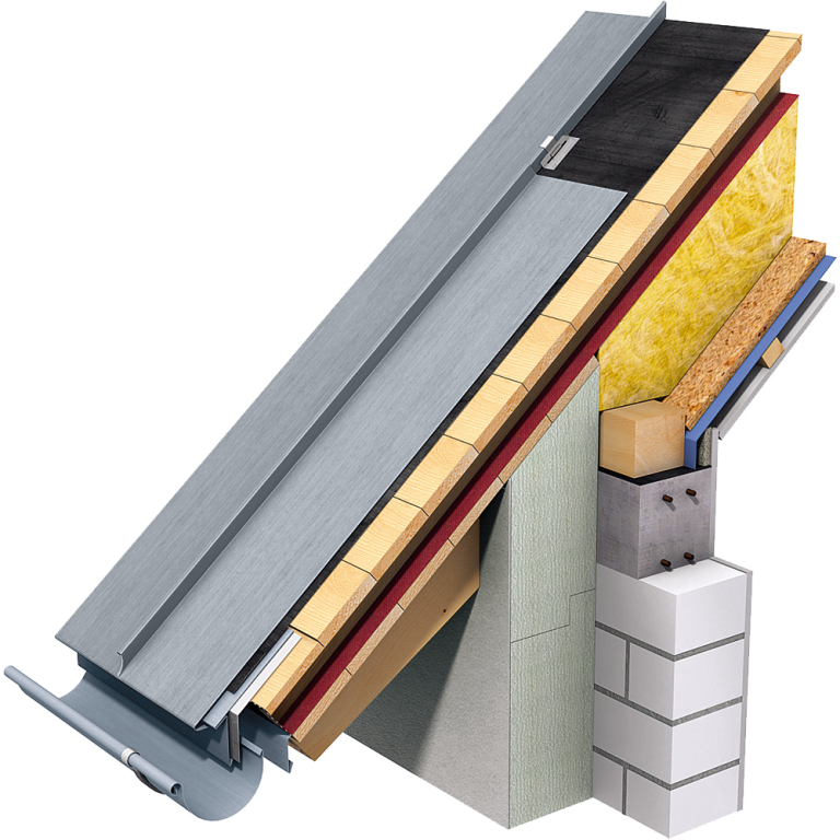

Фолиото за какво служи? Фолиото, на-напред е хидроизолация. Конденз винаги има. Решението е да се намали неговата поява. А това се решава с топлоизолацията. Има вариант и върху фолиото да се монтира плътната дъсчена обшивка. Но той е препоръчителен при малък наклон на покрива. И дори при малък наклон има вариант ламарината да е върху фолиото. Но се ползва Обемна дифузионна мембрана.
Ето го детайла на фалцовия покрив. Този детайл от световния производител на метал за този тип покриви.

този детайл в никакъв случай не е стандартен/основен, по-скоро бих го нарекъл изваден от контекста на определен проект. Първо, ние обсъждаме ролята на стандартната дифузна мембрана а не на тази с дренажната мрежа, или "обемната", както ти я наричаш. На този детайл, под фалца е изобразена мембрана с дренажна мрежа и причините да е там може да са различни. Нищо чудно, когато са разработвали визуализацията, да са пропуснали да сменят дъсчената обшивка с OSB, конструкция, която, поради недишането на OSB-то, наистина налага употребата на фолио с мрежа.

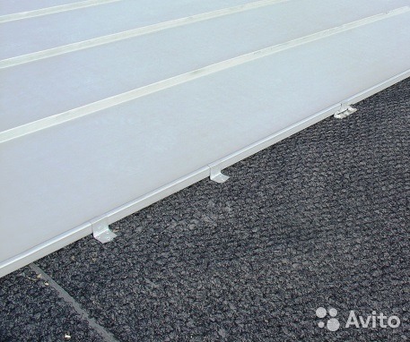

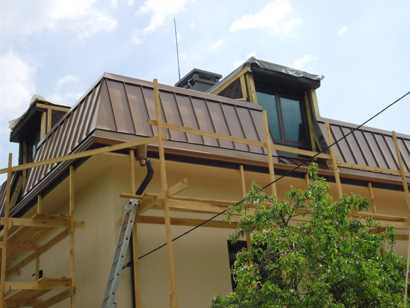

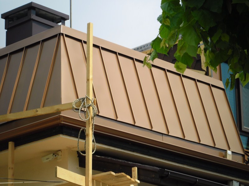

В потвърждение на това, поствам снимки от същия производител:

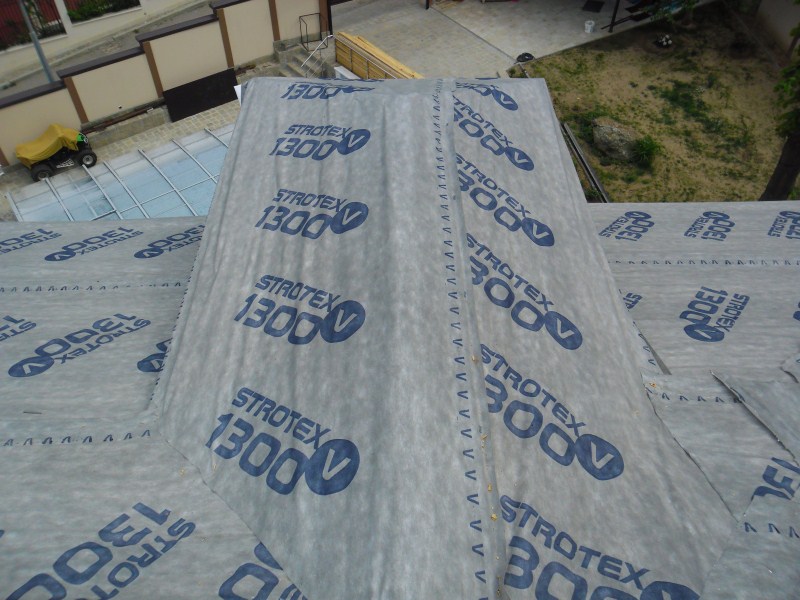

и докато ги поствам, намирам и това:
OSB и фолио с дренажна мрежа.....
Училище в нашия занаят няма, и всички черпим информация от едни и същи източници. До колкото аз разбирам, и приемам за коректно, защото е логично, тази мембрана с дренаж се слага под покритието, когато не може да се осигури вентилация на долната му страна. Т.е. когато монтираш върху OSB или кофражен шперплат. Когато използваш дъски, с фуги между тях, които да осигуряват циркулация на въздуха, не ти е необходима никаква мембрана!
Какво става, когато сложиш стандартна еднострано пародифузна мембрана, без дренажна мрежа, под ламарината?! Ами въздуха който преминава през нея кондензира върху ламарината, но не може да се откапе, нито пък да се обдуха, защото имаш мембрана. И си седи там. И влиза още въдух, сутрин кондензира, капва; и после пак, и после пак... сигурно стават даже локвички и провисват между дъските; не знам, не съм отварял такъв покрив. Да, лятото, ще, неще, ще си намери парата път навън, но после отново почва този цикъл на конденз/роса/локва - от септември до април.
Дифузната мембрана с дренажна мрежа се слага, когато правиш невентилиран покрив и не очакваш да преминават пари към ламарината, когато монтираш върху недишаща повърхност, или примерно, ако искаш да монтираш върху старо покритие от типа на битумните керемиди или мембрани.

Ако сърчнеш в гугъл картинката ти, ще ти излезе подробна информация, където пише:
Roof structures According to RHEINZINK - Standing Seam Technology, Planning and Application (Download), local standards have to be considered.
Separation layer For non-ventilated roof build-ups (warm roof) and when using plywood or OSB as a substrate a structured underlay (e.g. RHEINZINK-VAPOZINC) is required according to RHEINZINK - Standing Seam Technology, Planning and Application (Download). Local standards have to be considered.
