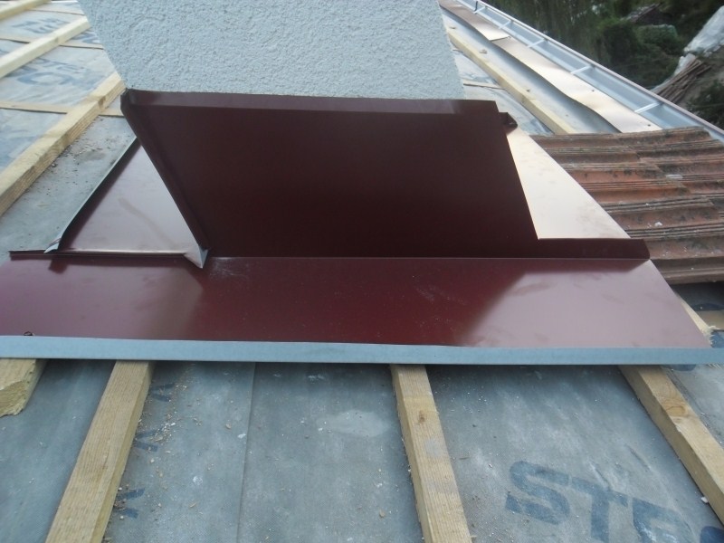

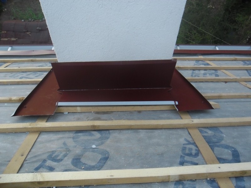

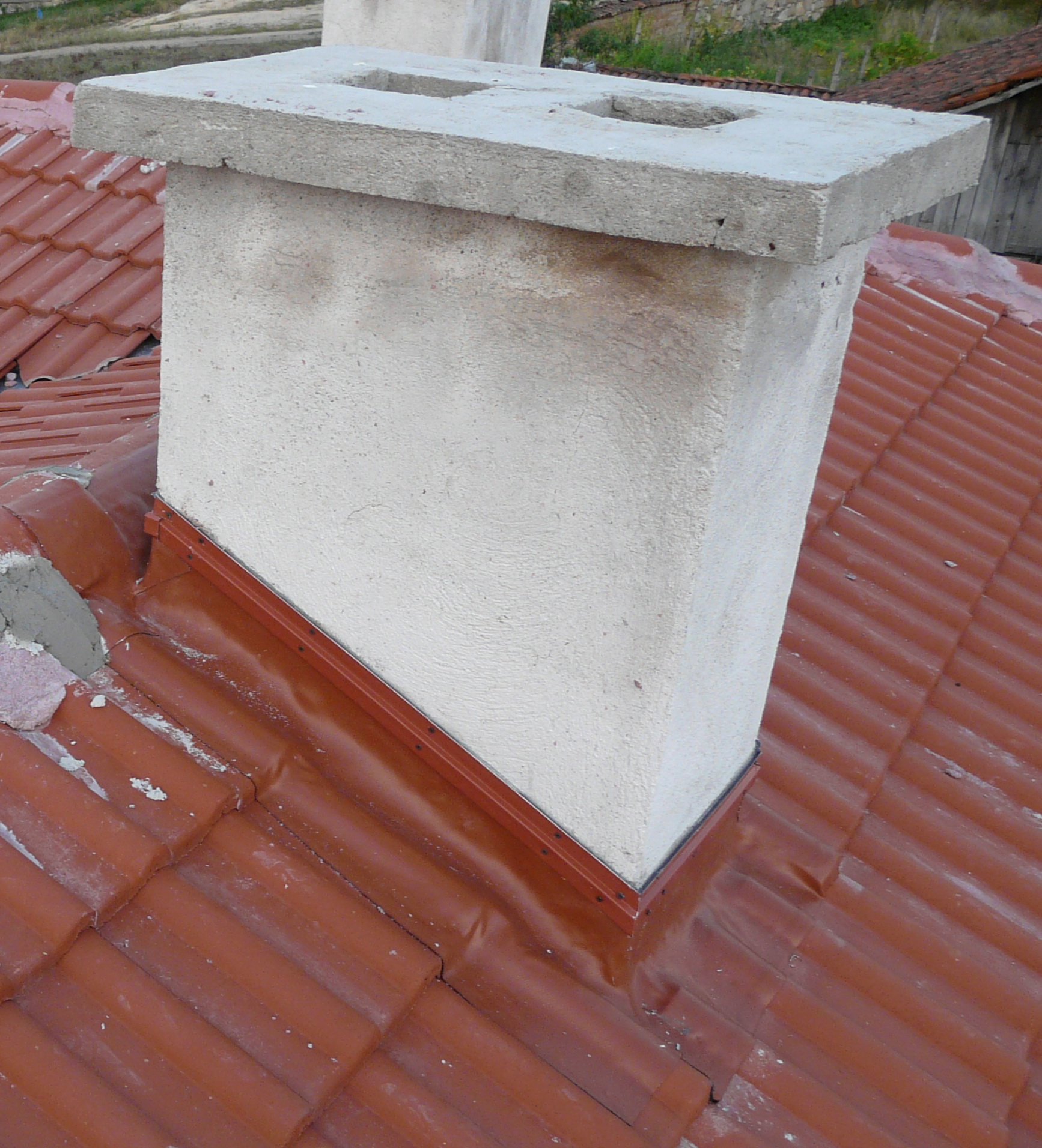

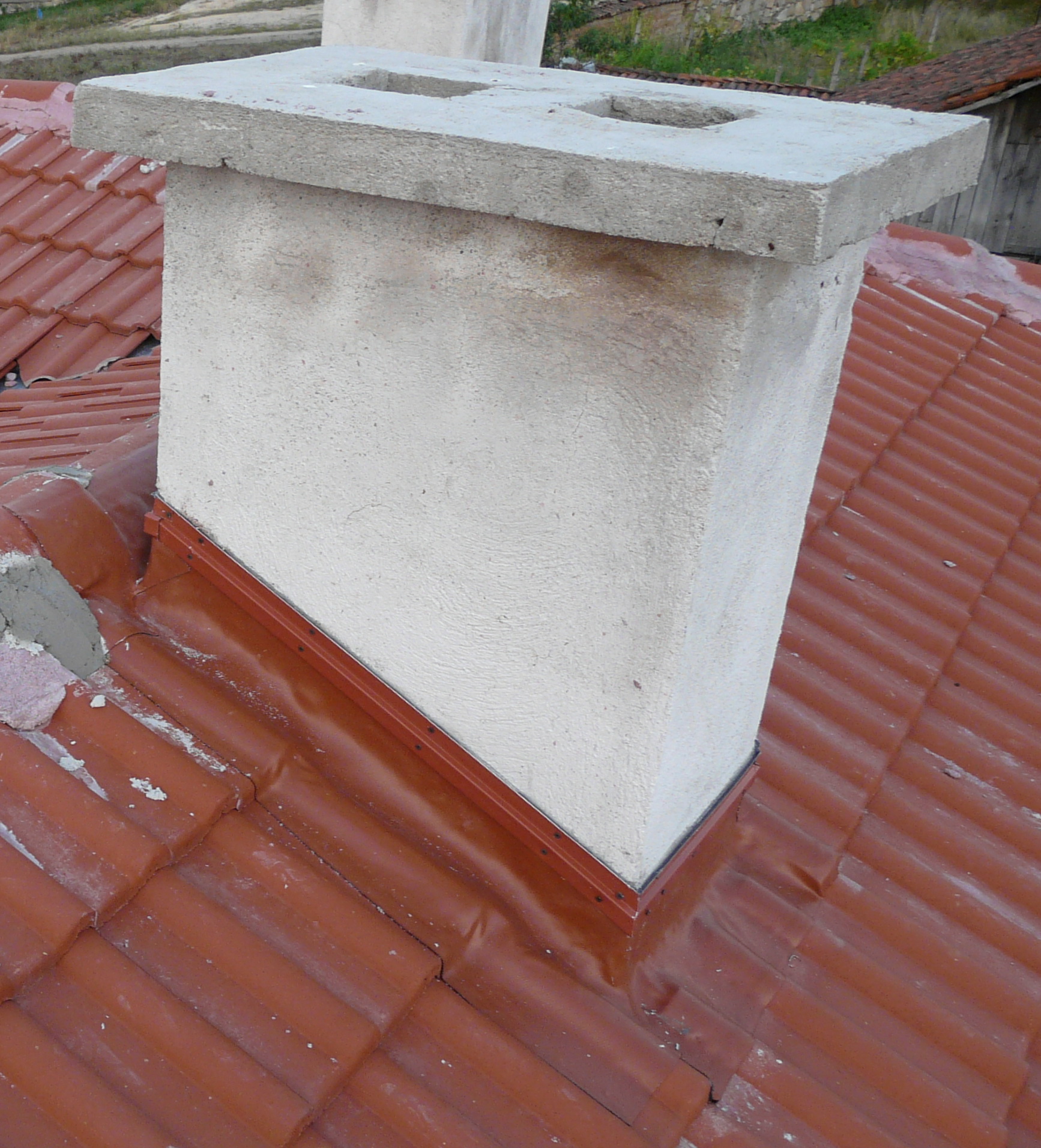

Това си е стандартното и най-разпространено обшиване с ламарина при керемиден покрив . Имам познат тенекиджия и той ме научи преди време на тънкостите , ама съм 120+ и не съм за такава работа много -много :-D :-D Много фира дават керемидите , ако се обшива или преобшива комин при вече наредени керемиди .... :lol: :lol:
Керемидите се редят върху обшивката отгоре и отстрани , а отдолу , под нея . Сглобките на отделните фрагменти се правят така , че водата да се отвежда в страни и надолу . Не се вижда много добре дали на тази обшивка го има , но той прави на горната напречна ламарина лека чупка в средата - да се надигне с около 1см - даже и водобрана не се премазва много и не надига керемидата , която лежи отгоре .Така водата по-лесно се отича настрани .

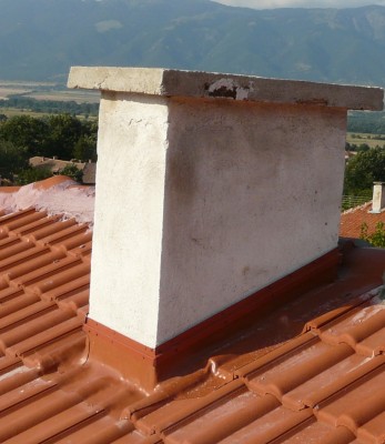

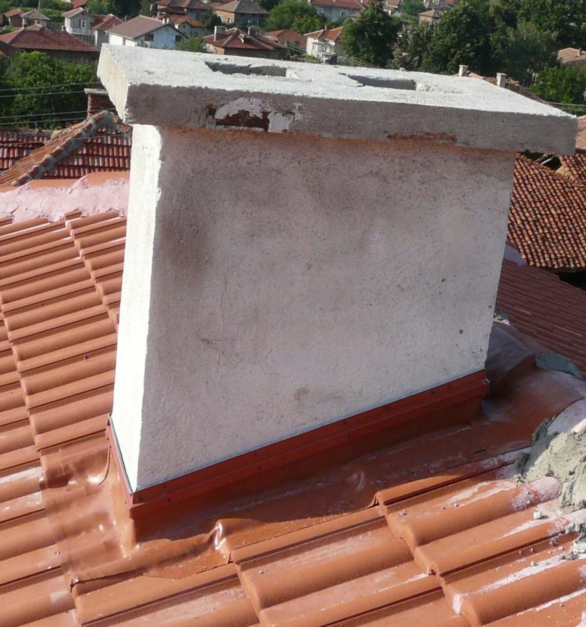

А - сетих се и още нещо - за да не проникне вода между горните ръбове на обшивката и замазката на комина , там фугира с един полиуретанов уплътнител на Emfi - ей този PU25Изображение Каза , че години след като е поставял обшивки е ходил да ги проверява - уплътнителя не е мръднал ... На село замазах с такъв ламарините към калкана на пристройката - вече 2 години си е еластичен .

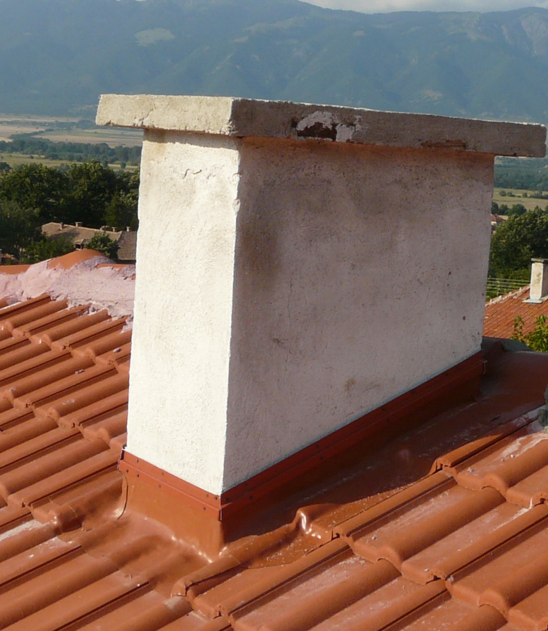

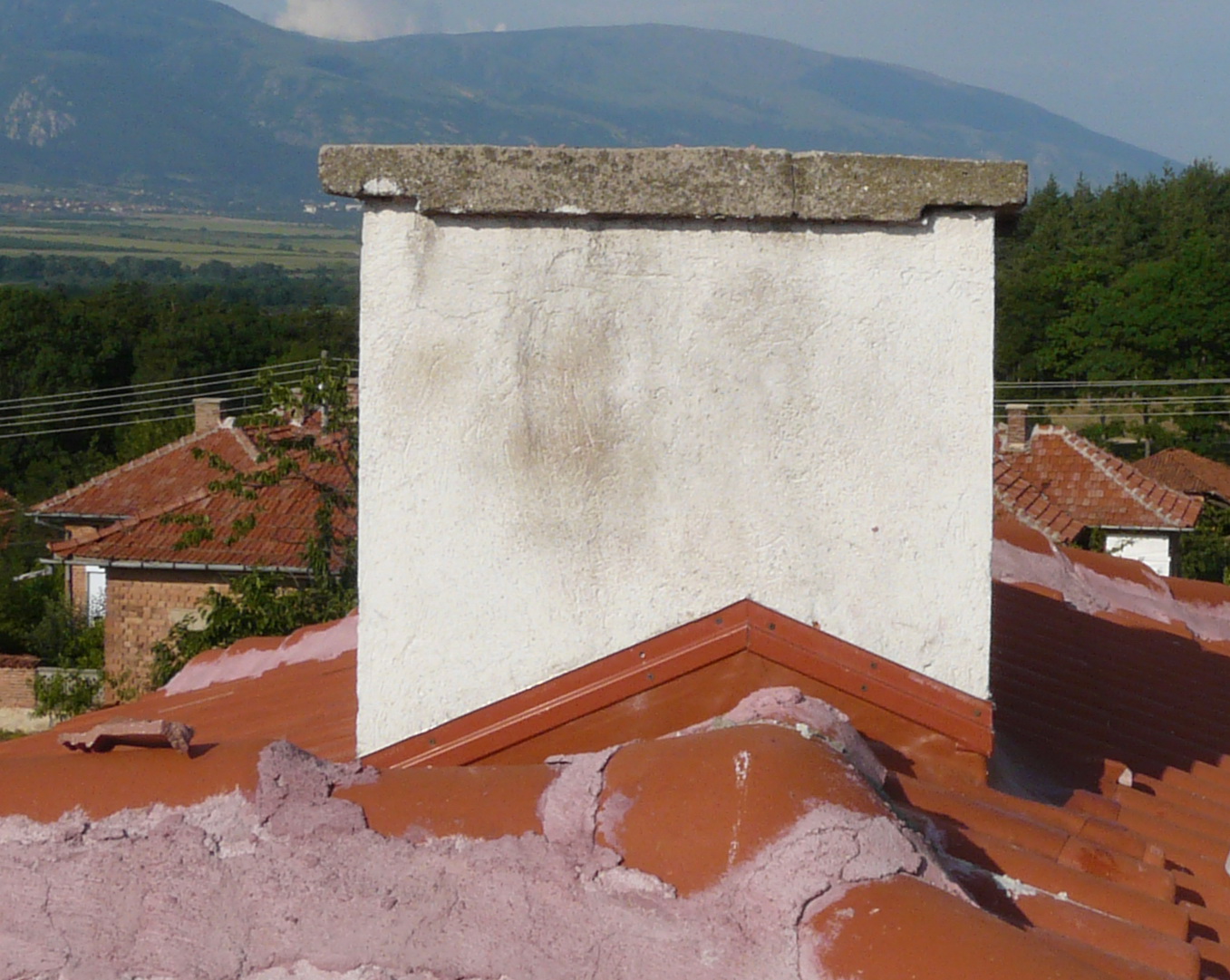

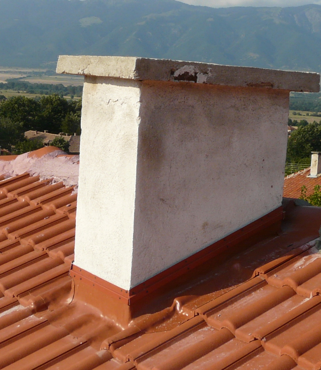

Дай да видим и другите страни
докера - специалист
Ей тук прави чупката и се получава лек наклон встрани и надолу
Вадим Владимиров - специалист
Другия вариант е да задигне с няколко мм която и да е страна и еффекта е същия.

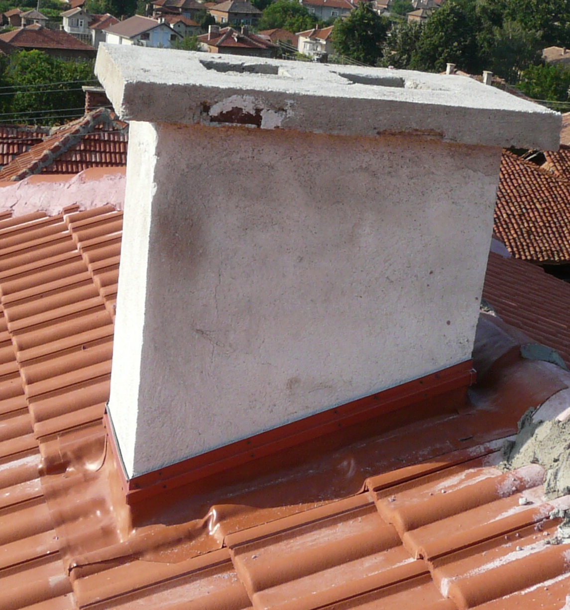

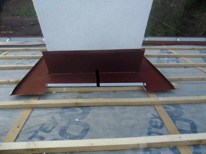

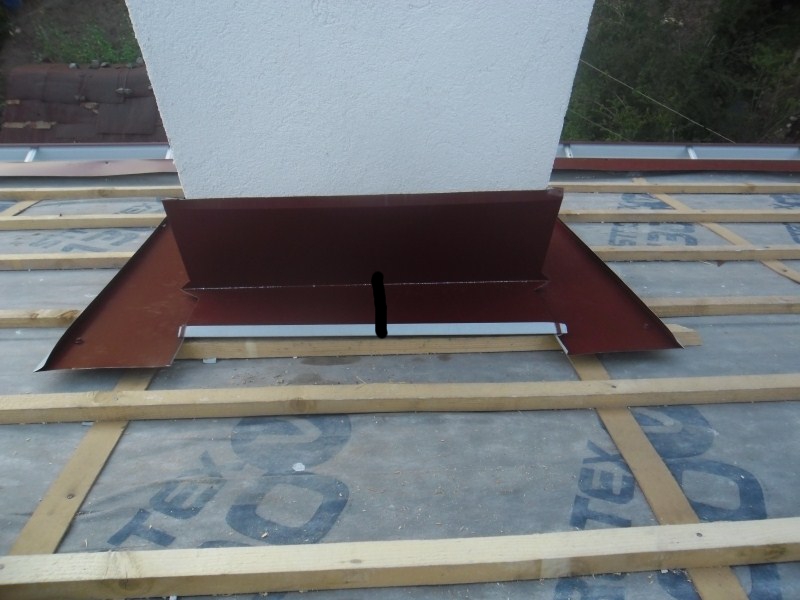

Благодаря и за снимките на комина! Смятам , че ще са полезни на четящите темата. Аз също ще снимам моя начин , въпреки , че не е толкова разпространен и използването му е ограничено. Той обаче е много по-лесен за изпълнение от начинаещ и си има и предимства! Ето няколко снимки :
докера - специалист

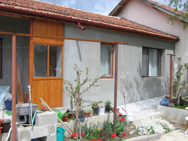

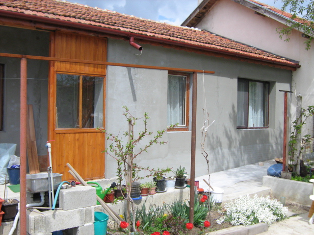

Добро утро . Нали ти писах как най-просто се огъват дълги ивици ламарина по дължината - поставят ги върху права талпа или дъска така , че линията на огъване да съвпадне с ръба на дъската и с гумен чук причукват върху висящата извън нея част , като застъпват другата с крак /или стяги на няколко места /- да не мърда .Към 10м ламарина ми огъна по този начин моя познат , защото абканта му се беше повредил нещо , а трябваше да се довърши покрива . За около 15 мин , без да бърза , беше готов. На тази снимка се виждат - в дясно , към съседната къща . То си е част от старата къща де , но има други собственици вече :-D

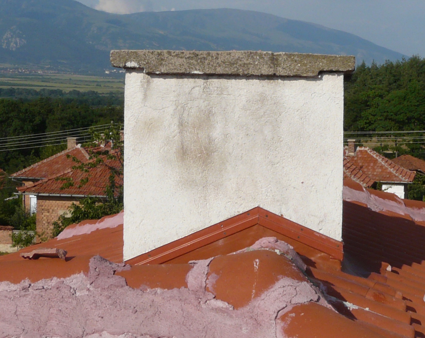

И Аз обших комина с лентата на Брамак, вярно че е малко скъпичка/ около 130 лв. по спомен/, но се работи много лесно даже за пълен лаик като мен и става за 5 минути. Даже като го правих /преди 2 години/ нямаха в магазина от тези лайсни за отгоре и остана да ги слагам след това и още не съм ги сложил но няма никакви проблеми.

На мен с тези ленти не ми харесва -прекалено е ниско обшивката.
