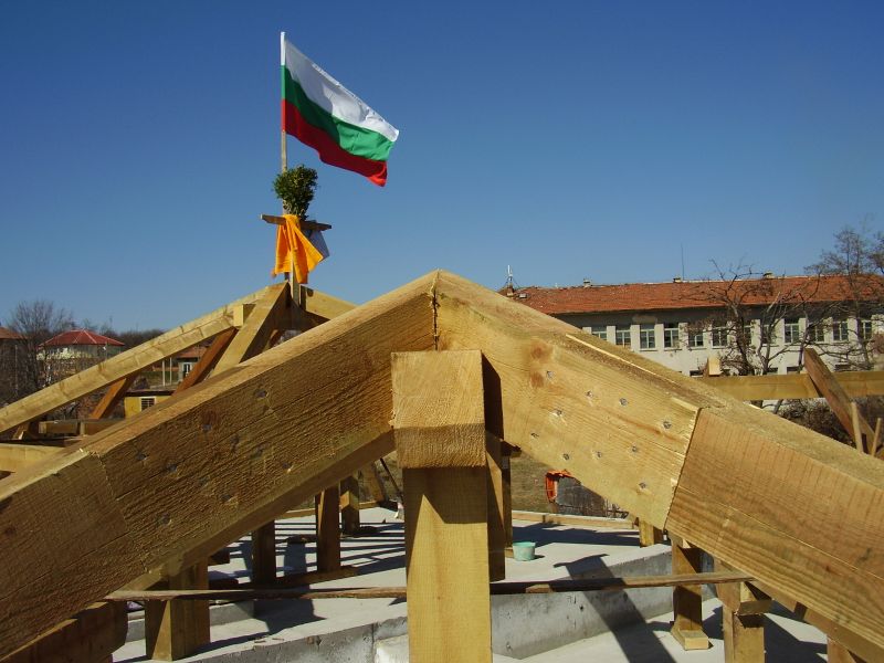

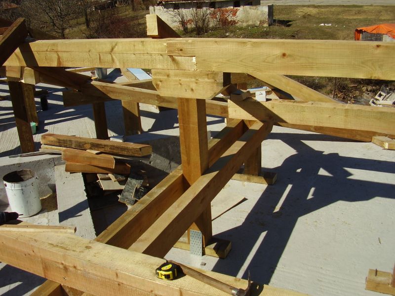

Имаме малко напредък
Вече намерих и второто било и остават двете малки маи и уламата и .... започвам с ребрата стига времето да позволи.Големи багодарности на всички които се включиха в моята тема и дадоха ценни съвети и специални благодарности на tetomaster,който дори
намери време и дойде на място.

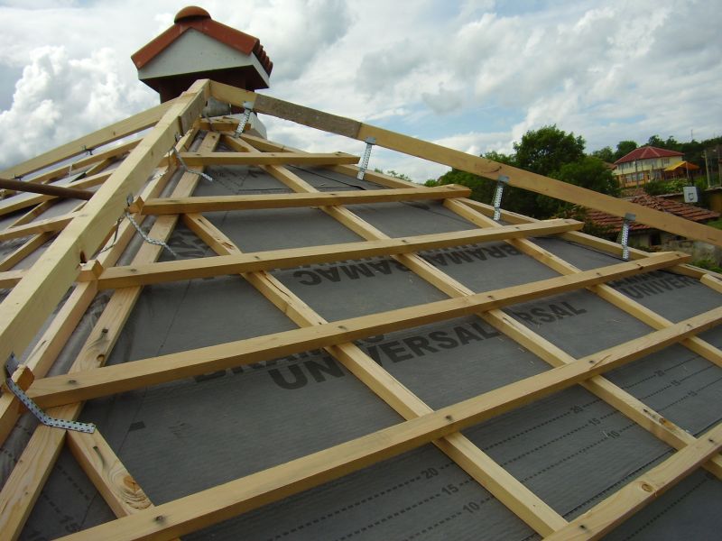

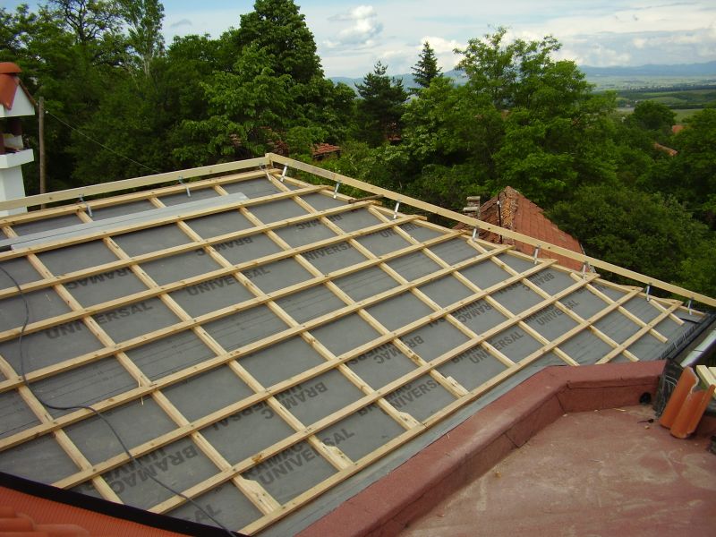

Ето и от мен няколко снимки-надявам се да са ти полезни.Според мен наставката на маийте не е толкова важна-те така се запъват от ребрата,че едва ли им остава да носят много.

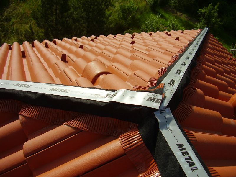

Ето още един важен момент от" Брамак".Ти си избрал други керемиди,но мисля,че всяка информация ще ти е полезна. :partyman:

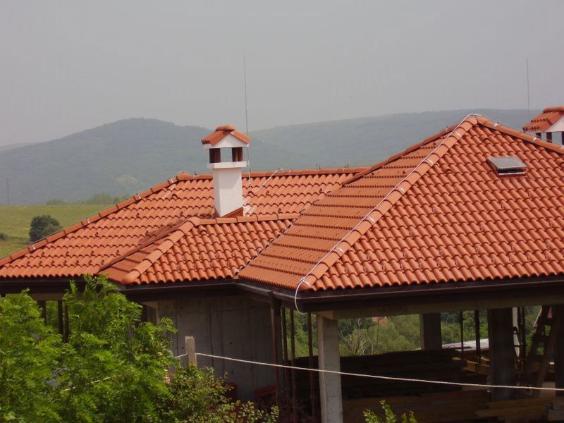

Здравейте,от доста време не съм влизал, но от толкоз работа нямах време.След последните ми постове ми свърши отпуската и работех вечер след работа и в почивните си дни и едва вчера положих капаците.Пускам някоя и друга снимчица...
batsande - специалист
Допуснах няколко малки грешки,и една от тях е нивото на билните летви(по-специално тези на маите),те трябваше да надстърчат над керемидите още 3-5см, така,че капаците (те сега са само положени без монтаж) да се подредят без кривини в една права. Смятам да не демонтирам летвите а върху тях та положа още един ред летвички или има и по-разумен варянт?

ПП Тъй-тъй сме се разприказвали... с колко ти се различават стрехите като ширина? И въобще имаше ли зор да излязат нивата им и наложи ли се да сменяш ъгъла на маиите (хоризонтално различен от 45)...
Разбира се ,че измених ъглите на две от маите, просто исках да си лежат в ъглите а нямаше как и да са 45 градуса,т.е. спрях се на първата скица в началото на темата,която се оказа ,че е изпълнима без усукване на скатовете и денивелация на билата,като успях да запазя еднакъв наклон на шесте ската. Когато затворих и последния скат и опънах канап от последната мая(улама) с първата имах разлика само 1см ,който в последсвие се превърна в наклон за улука. Да натаманих еднакви стрехи(+-1-2см)от всички страни.
