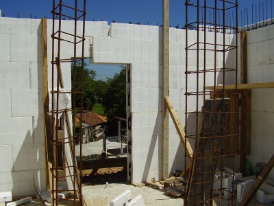

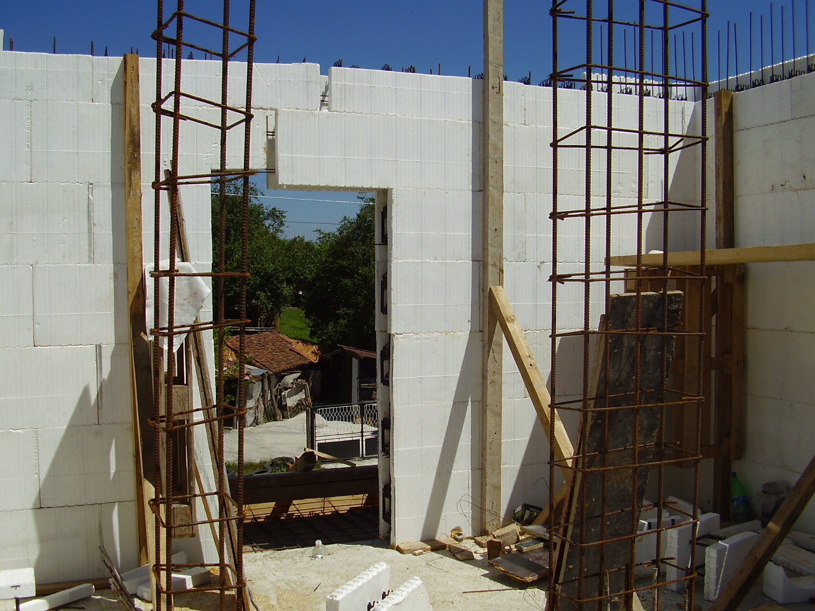

Имам въпрос към колегата barborino.
Прочетох в нета за тази канадска система но никъде не намерих някакви ориентировъчни цени. Имам представа колко струва 1 кв/м стандартна зидария тухли четворки. Та колко горе долу стъпва 1 кв.м с арматура за 2 етажна къща. /Доколкото схванах технологията, в бетона се влага арматура с диаметър, в зависимост от височината на постройката./
ЕДИТ: На снимките не видях носещи колони. Да разбирам ли, че стените са носещи, т.е. държат плочата на втория етаж?
barborino - специалист
Стрехите са затворени от долу с плоскости(вместо съчак), а от горе са дъски. Проблем с влага,мухъл не съществува изобщо. Баните са с прозорци и принудителна вентилация, а в бокса имам абсорбатор. В къщата има 3 колони вътре, а самите стени са носещи като шаиби.
Последна промяна от barborino на чет юли 12, 2012 10:05 am, променено общо 1 път.
За системата съм платил 12 000лв.(2007г.) В цялата къща са вложени 4 200 кг желязо и 85м3 бетон(от основи до покрив-покрива е дървен). Направена е от 2души(аз се вкючвах от време на време) за 3месеца-грубия строеж. :o

stivemaster - майстор
Къща с 125м2 РЗП използвайки материали за 25500 лв., май е добре а ? При тази степен на завършеност обаче довършителните работи не глътват още толкова а даречем още 50%. Колегата може да потвърди колко е дал от акт.14 до БДС или акт15

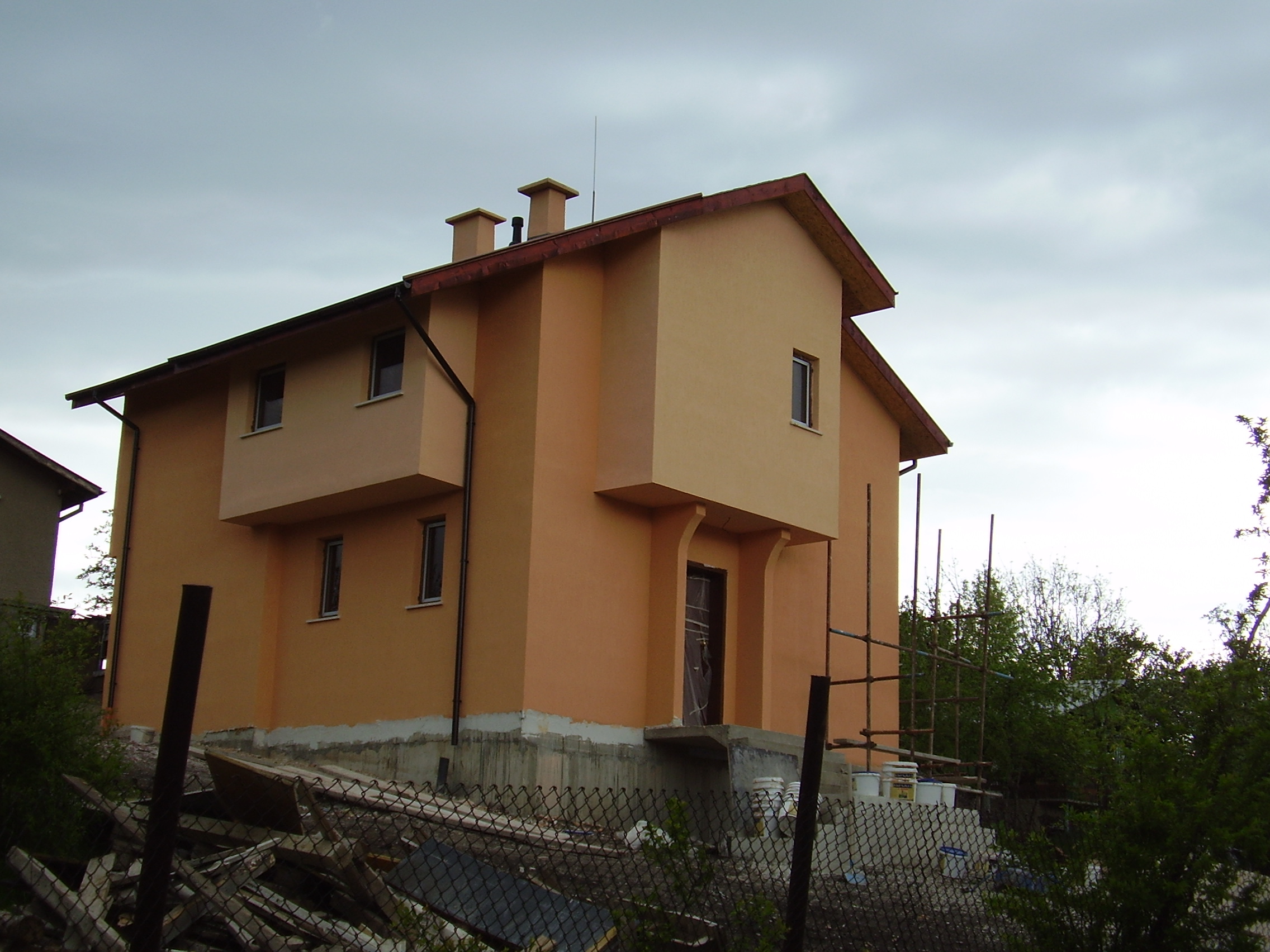

При довършителните работи всичко беше просто и лесно. На подовете изолация, замазка и настилки(гранитогрес и праркет) Стените вътре дирекно са шпакловани с мрежа и сатен гипс( направи ми впечатление,че преди да шпакловам стените при допир със стиропора той беше топъл,след шпаклодката тези 5-6мм. са студени и искат загряване,така,че може и без да се шпаклова и никак не е зле) От вън пак шпакловка две ръце с мрежа,грунд и силиконова минерална мазилка. Ел. и ВиК съм ги правил сам,там също никакви проблеми.
Никога не съм строил къща преди това и нямам наблюдения как е при стандарното ст-во, но тук всичко беше лесно(относително), най-големия зор беше при качването на дървения материал на покрива. Сега при експлоатацията й също съм много доволен. Твърдо съм решил да слагам и фотоволтаици и да доближа разходите до 0(направих и сондаж) :sad:

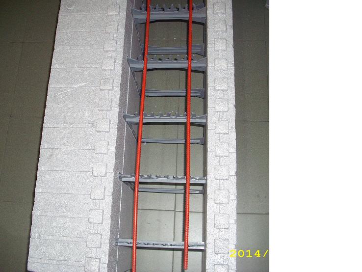

Ето новите елементи отговарящи за пасивна къща. :)
