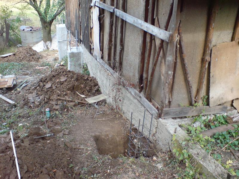

sasho 28 - специалист

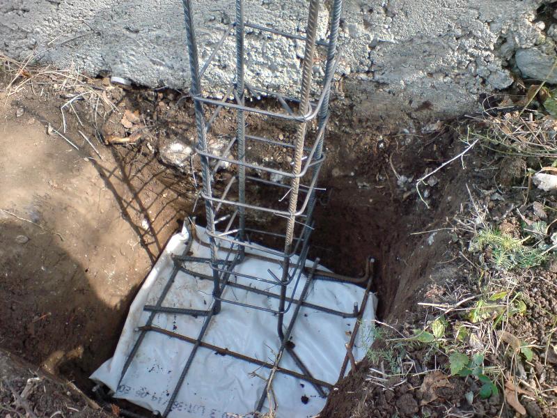

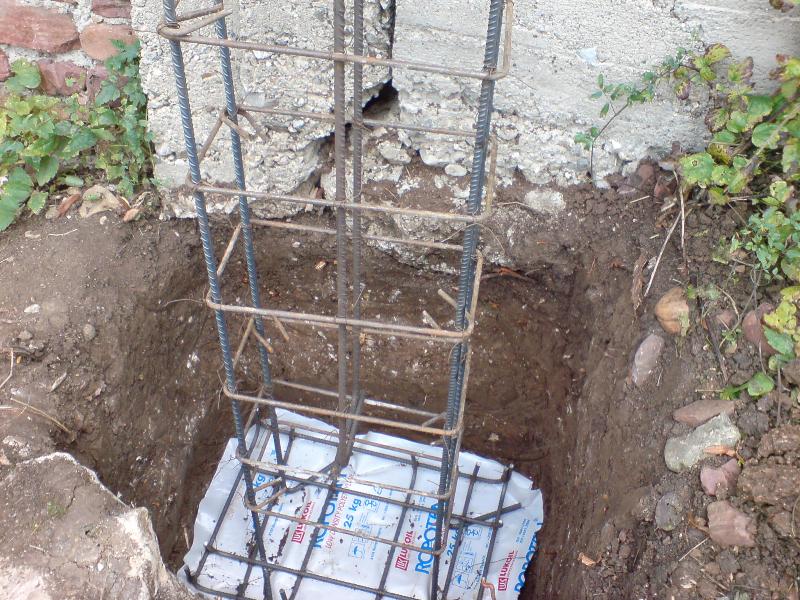

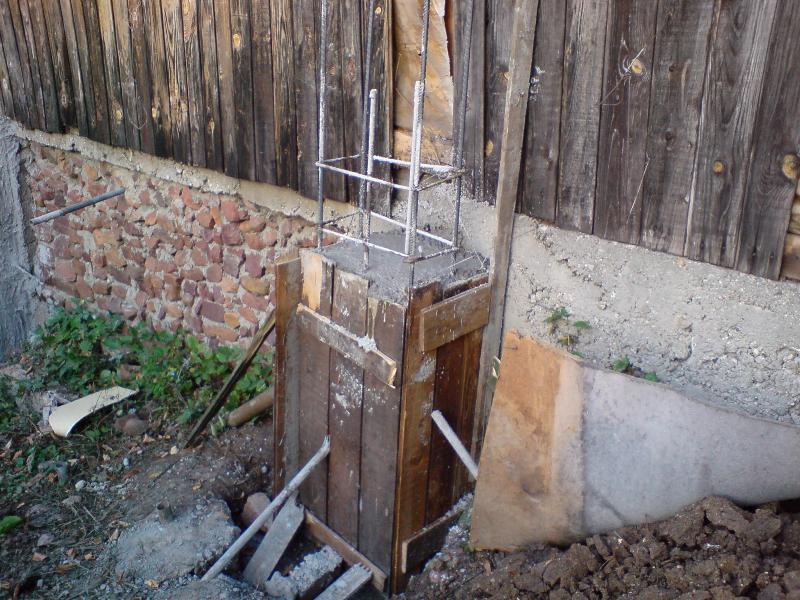

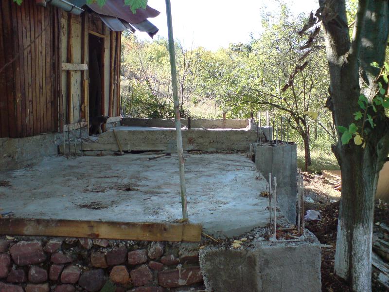

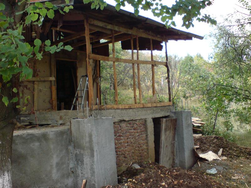

Арматурата на задните колони и запълнената трета стена на мазето /с бутобетон/

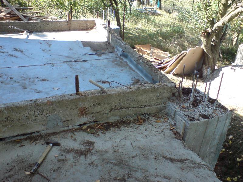

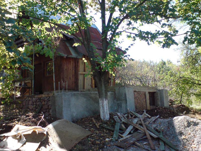

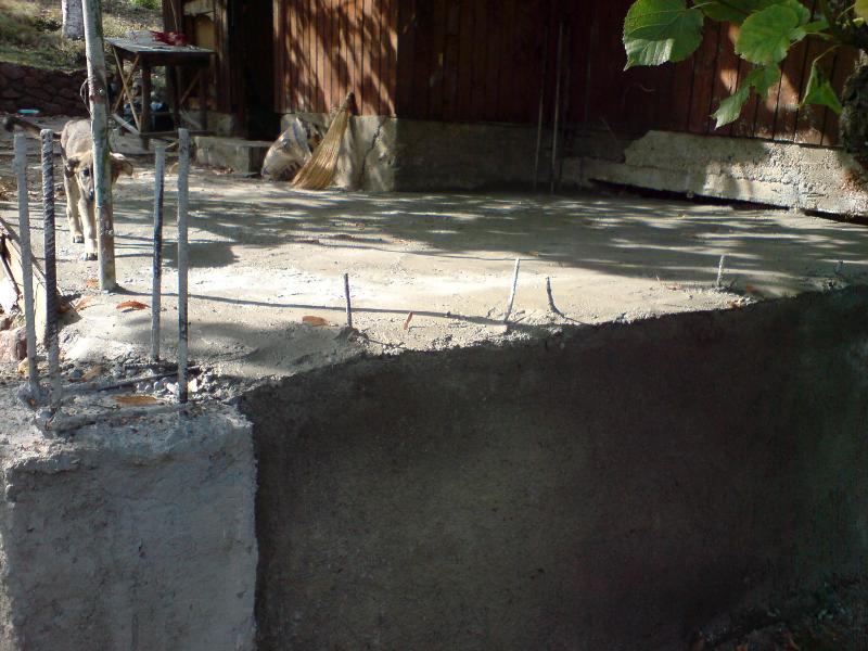

Бетонираната тераса,и началото на събарянето.Между стените открих гнезда на мишки :shock: Кучето в кадър се самонастани там преди десетина дена... :?

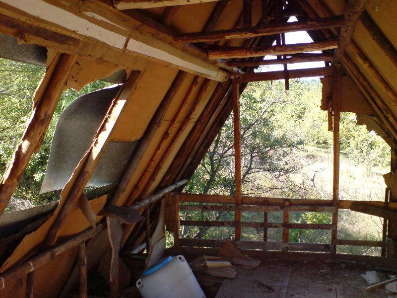

zdravko_dimitrov1986 - специалист
На настилката защо не си подложил найлонче отдолу.
Добре се справяш - продължавай така и за напред.
Покрива ти е плачевен.
Поздрави.

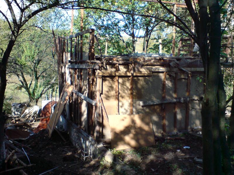

[quote="zdravko_dimitrov1986"]
...Покрива ти е плачевен...
quote]Вече го няма :) Не успях да срутя всичко,ама сам си е багер...

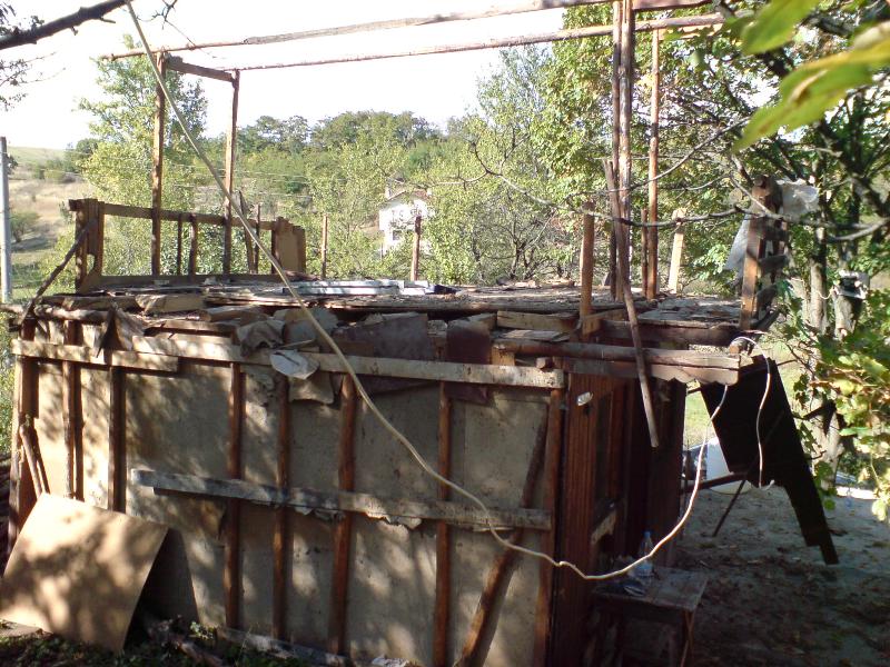

Ще буташ всичко до долу, нали. :?:
zdravko_dimitrov1986 написа:
Разбира се!

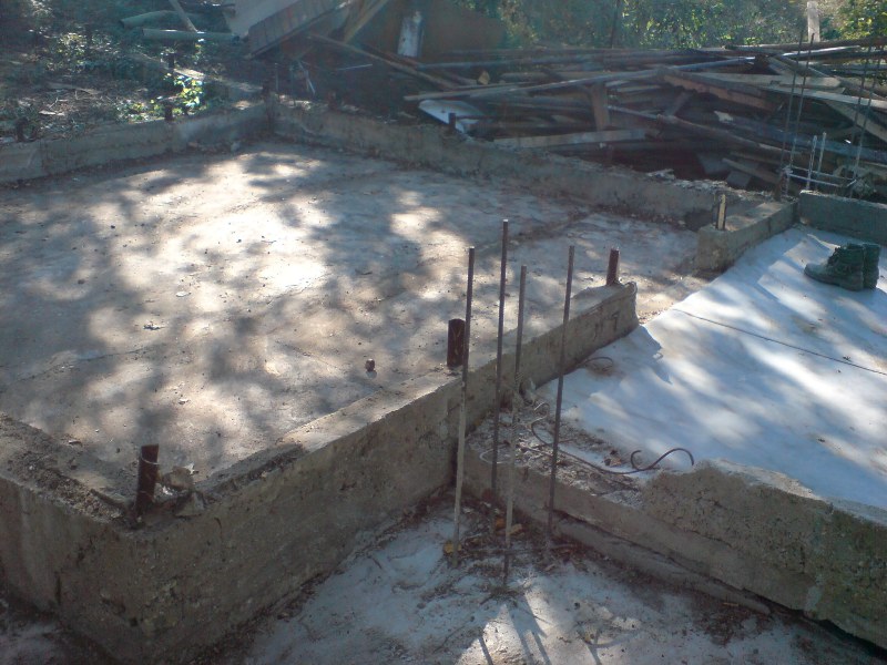

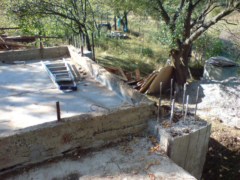

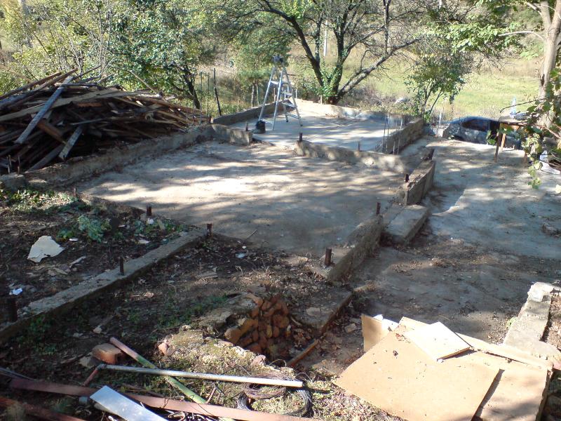

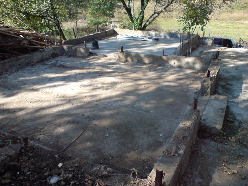

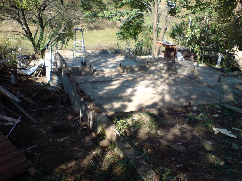

Вече панорамни снимки на мястото на бъдещата плоча-без бараката.Сега следва с къртача да махна борда между плочите :)
Ти си машина бе човече.
Този борд,който е между двете полета ще махаш. Там където е отвор за врата май нали.
Успех за напред.
На първата снимка по-близкото поле ти е настилка, а по-далечното е плоча нали.
Ако има нещо питай, с радост ще умуваме и ще помагаме.
Поздрави.
Стефан - майстор
Стефан написа:
Като гледам от снимките, май нищо не е направено както трябва на времето. Нито къща има, нито основи, нито плоча. Явно е строено по соц.времето, с икономисани материали от друг обект. Май се опитваме да направим от нищото НЕЩО :lol: Загубена кауза :?
Предполагах, че ще се стигне до тук. Преди да продължиш, ревизирай и основите. Сега е момента, преди да съжаляваш.
Не само.Ще махна борда отвсякъде,защото трябва да има трегери между колоните,разположени зад бившата къща и от страната на плочата,при "небостъргачите",които същевременно укрепват пропадането на старите основи чрез стъпката си.Ама май ще почивам утре,че всичко ме боли :? За "плочонастилката" съм предвидил две мрежи,привързани на място,от №8,релефна,разделени със столчета.Вече купих 120 бр. от №8,височина 10 см.По сметките ми ми трябват 650 метра №8.Цената в Дупница е 1,10 лв кг.Първоначално мислех да ги карам на парчета по 4 метра,но се отказах,защото не било добре да се заварява-отслабвало конструкцията,пък и на №8 за да заваряваш,трябва да си профи.Имам електрожен,ама съм аматЬор,невярващ на заварката си :? Та с камион.
