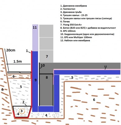

В предвид, че не съм строител и никога не съм се занимавал с това , освен в редките пъти когато са ме ползвали за хамалин. Съм на мнение, че трябва да си изясня всеки един етап от-до с най-малката подробност, за да мога да коригирам строителите с адекватни решения.
Започнах с Основите (ясно е защо) в изкопните работи, не мисля че мога да се помогна с нещо хитро там. - ако греша, моля да ме поправите с идея и препоръки. След което кофражите също, най малко там ми се струва че мога да давам акъл.
След което идва момента с изолацията на остновата, прочетох няколко теми и стигнах до този:
Като коментар тук, не ми става ясно, ако пропусна изолацията под колоните, а сложим само от 2те страни по 10см XPS съответно преди това до колкото четох трябва да се обработят бетонните с хидроизолация ( това би трябвало да е някаква мазилка, тук въпроса е само отвън ли се прави това?).Тази изолация на колко см надолу трябва да е, по 1 ред 60см достатъчно ли е?
Следващия етап е полагането на 10см XPS преди първа плоча( тук въпросите са 2, тази изолация малко ли е, дали да не предвидя 15 или 20 см? и полагането става само в отворите, където е земната маса?)
