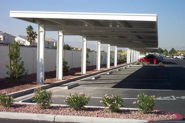

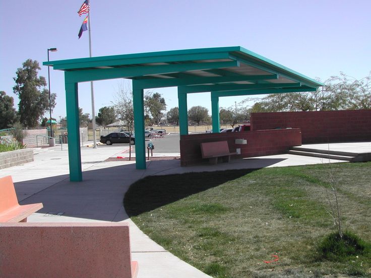

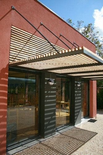

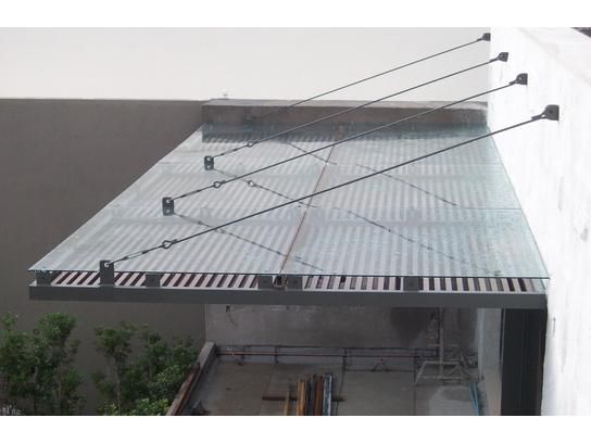

BLUEPUPIL-2 - специалист
Момчета, дайте снимки на тези конзоли, да се визоализира идеята.
Снимки 1 и 2 налагат големи фундаменти и доста стомана. Варианта за прикрепяне към къщата изисква тя(сградата) да има ст. бет. конструкция и с подходящи връзки да се осъществи захващането. Снимки 10 и 20 изискват втори етаж, за да се постигне оптималния ъгъл на обтегача от 45 градуса.
