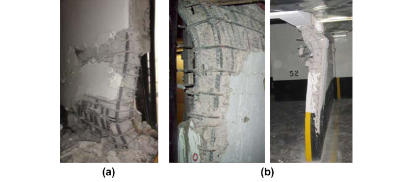

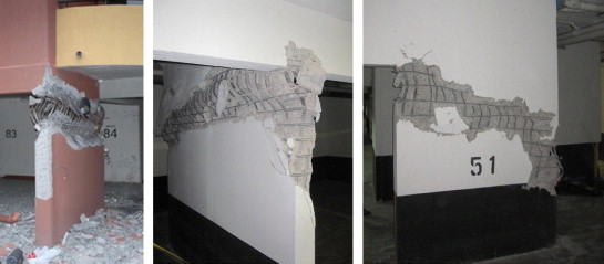

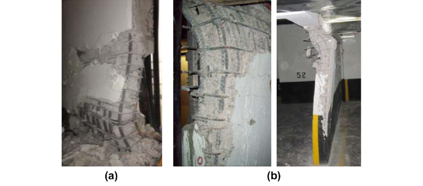

BLUEPUPIL - майстор
djendov написа:
Е в крайна сметка сега добре ли е, че сме без шайби и носещи стени или не е? Почнахме дискусията, щото било много по-добре да имаме шайби и носещи стени, а в последния пост се казва, че нашите системи (моята и на Radius примерно) са по-добре с колоните, защото при ниски къщи ( тя моята последна плоча е на кота 9,20, не ми се струва ниска ама...) та според последния пост системите със шайби имали недостатък.
На една от горните снимки ясно се вижда, как хоризонталната зеизмична сила е нацелила шайбата почти перпендикулярно спрямо дългата и страна, и я е огънала. Това се получава когато наблизо няма друга шайба разположена под 90 градуса спрямо първата да поеме товара насочен към тънката и -уязвима страна. Шайбите са идеално решение за по-високи сгради и такива с повече застроена площ, където е възможно да се поставят така че да работят еднакво добре при атака от всеки един възможен ъгъл от всичките 360 градуса. При къщите поради архитектурни ограничения не рядко се получава следния неприятен ефект, поради невъзможност шайбите да се разположат симетрично по периферията и вътре в обема на сградата, се получава усукване на ст. бет. конструкция около коравата шайба и потърпевша се оказва обикновено колона 25х25 разположена по правило на външна стена, която е неспособна поради своите размери да поеме това натоварване. Иначе на документите ако не се задълбава, сметките излизат.
djendov написа:
И колони с размери 25/50 не ми се струват малки, нито "солетени". Дори не виждам някой да се е мъчил да ги прави толкова тестни.
Тези колони са напълно достатъчни за твоята къща. Важното е възела колона греда да е изпълнен както трябва, защото обикновено там се появяват проблеми при земетръс.
radius написа:
Ами извода е, че не сме добре, щото тук става дума за слаби греди и специално армирани колони, каквито нашите не са :axe:
Извода е грешен. Най-вероятно конструктора ти е решил проекта като рамкова система състояща се от колони и греди и вероятно за сметка на по-малките колони(ако изобщо са малки) e пуснал по-дълбоки греди. Решение което имаше до скоро голяма популярност в Б-я. И за ниски сгради работи добре. ***************** И накрая един съвет. Колебая се дали да го дам, защото парите за работа на конструктора (говоря само и единствено за конструкторската работа) не са малко, но отнесени като процент към стойността на целия проект не са никак много, затуй ще го дам(съвета). Появи се нова мода при покупката на къщи ново строителство- Копувача иска сградата да е проектирана по еврокод. Затова дайте малко повече да ви я проектират по новия стандарт (въпреки, че няма да я продавате-къщата), хем ще бъдете по-спокойни за проектанската работа, хем сте напред във времето. А за тези дето ще проектират по българските норми (те и еврокод вече са и български), хубаво избирайте проектанта и не допускайте класическата картина в която общувате с архитекта а конструктура стои на по-задна линия или напълно е скрит.

Три пъти-ДА! Отнесено към високи сгради. При едноетажни и двуетажни къщи отрицателния ефект е пренебрежимо малък и е свръхкомпенсиран от положителния ефект на зидарията.
