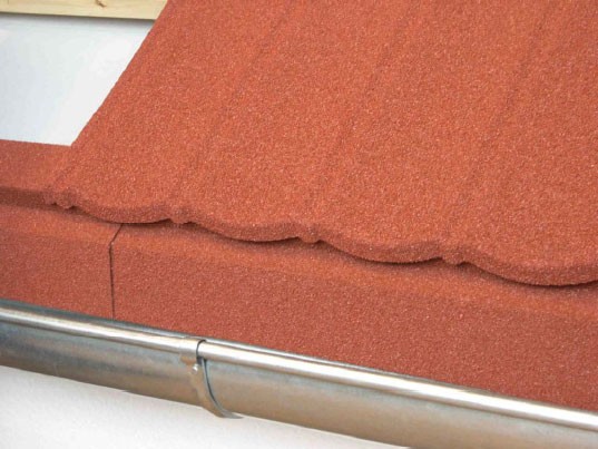

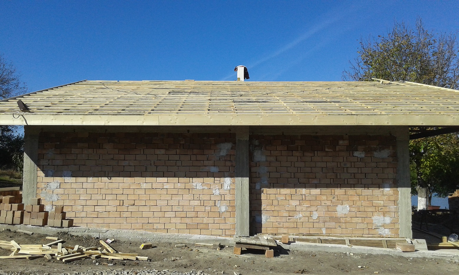

Вертикалните летви над-стърчат с 1.5 сантиметра , от обшивката.Има сложена предпазна мрежа. Челната дъска , е захваната за последната хоризонтална летва от скарата , плюс за всяка вертикална летва.Паро-пропускливата мембрана е обърната по обшивка-ката , и прихваната с шипки за нея.Това е само на скатовете.
Grezinski - специалист
egomen66 написа:
Няма покривна система, както и производител на аксесоари като пародифузно фолио, в упътването на когото, горният ръб на челната дъска да надстърча над дъсчената обшивка.
Това се допуска, в случаите когато наклона на ската е достатъчно голям, за да прекъснеш вертикалната летва в задната част на първата керемида и да изкараш мембраната над първите летви! Този детайл се изпълнява и на покриви без плътна дъсчена обшивка, за да може фолиото да се опъне и да не се подмята от въздушния поток.
Също така, не се препоръчват вертикални летви с дебелина под 3 см!
Както писах по-горе, независимо от покривното покритие, въздухът, който се намира между керемидата и мембраната, при определени атмосферни условия, кондензира. Този конденз, ако правилно те разбирам, ще се събира в "джоба" зад челната дъска.
Това в никакъв случай не ти пречи, защото тези керемиди, с минерална посипка, не са с толкова плътна сглобка и в повечето случаи ,не изискват допълнителна вентилация. Водата от този конденз е достатъчно малко, за да се изпари при по-топло време и изобщо да не разбереш за нея.
Единствената причина, челната дъска масово да се вдига до нивото на шипките е за да може да се монтира теглен/безшевен улук.
В повечето слуваи, монтажниците на улуците и на керемидите са различни, всеки прави това, което му е удобно, без да се интересува от детайли.
Това са добрите новини, за лошите няма да пиша.... освен ако не те интересуват различни гледни точки.
Между другото, сигурен съм, че и в материалите на О-лин, които въпреки, че са наши конкуренти, аз уважавам, няма да намериш подобен детайл при стреха.
Поздрави!

Аз не се изразих правилно.Пародифузно фолио (подпокривна мембрана) е положено директно върху обшивката. Вертикалните летви са по дълги с 1-1.5 см. , спрямо обшивката.Така докарахме точни размери и по диагоналите. Направихме го така , за да осигурим по добра циркулация на въздуха между керемидите , скарата и обшивката...най вече за лятно време.
Нямам хубава снимка...
egomen66 написа:
Добре сте направили, това е много работещ детайл, който позволява да качиш улука максимално нагоре, независимо от системата и начина на захващане.

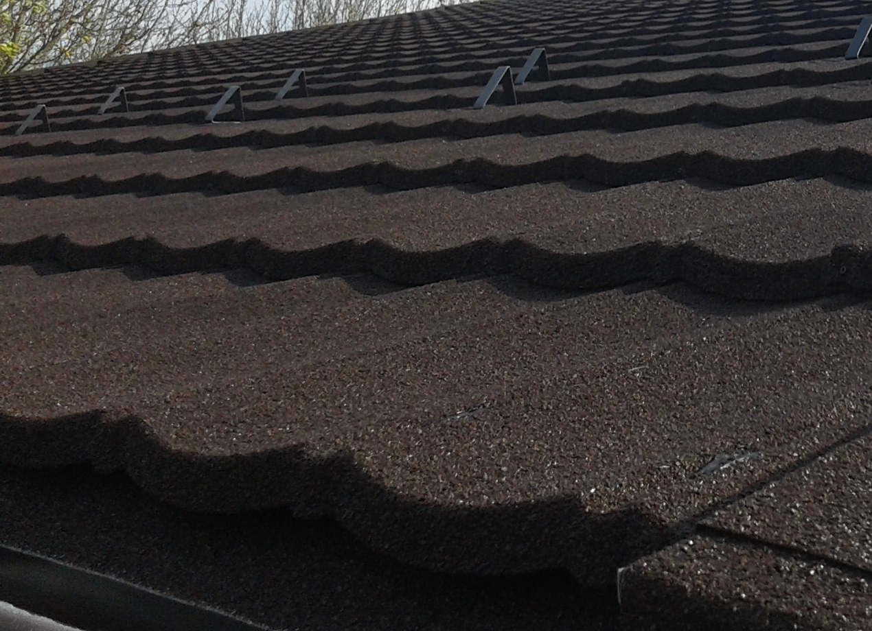

Имам въпрос за металните керемиди:
Като ново всичко изглежда прекрасно... като картинка в модно списание.
При наличие на евентуално провисване в бъдеще, което не е изключено поради различни причини, то металните листи могат ли да реагират на това или се получава измятане, изкривявания и в последствие труден и скъп ремонт? Сега при евентуално провисване се изправя деформираната част с крик, сменя се изкривеното, счупено ребро или подпора и локално пререждане на керемидите върши работа. Не мога да си представя при получаване след десетина години на покрив тип "дунавски вълни" как ще реагират металните листи. Това е разбира се чисто хипотетично, но не изключено и ми се струва, че в подобен случай и наличие на изкривени листи ще е необходима пълната им подмяна.
............... Изисква ли се монтаж от специалисти или средно сръчен може да ги положи използвайки дадените указания? Скъпо ще ми излезе доставката чак от София, имате ли складове и на други места.... (Може и на лични)
Листите са еластични и позволяват огъване както по дължина, така и по ширина. Обикновено се работи с листи до към 3.2, за да могат да се хванат от двама човека, в двата края, без да се деформират.
Виж тук: https://www.facebook.com/lindabbulgaria ... =3&theater
При достигане на тези гранични състояния, които описваш, такива, които налагат чак подмяната на греди, се съмнявам, да можеш да възстановиш покритието без следи.
Но, да, умерени неравности се поемат без проблем. Немалка част от обектите ни са ремонти на стари покриви, без подмяна на основната дървена конструкция.
