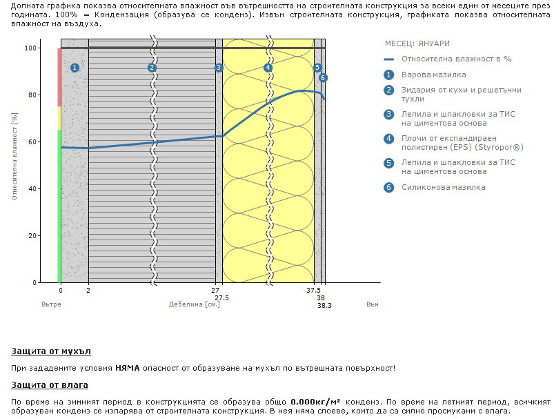

Ако можеш да не слагаш и силикон за мазилка. Силикона ще влоши състоянието на стената ти. Външната влага е безопасна.Тя няма да проникне в стената ти. Опасна влага е вътрешната, която ще я създадеш ти, особенно през зимата. Точката на замръзване ще е на лепилото и ще се появят проблеми.
Сега ако ми обясниш как зад 10(нормативно)-15-20 см стиропор точката на замръзване става от вътрешната му страна (лепилото) ще съм ти много благодарен? Да не би да имаш предвид шпакловката под мазилката?
gechev - специалист
Извинявайте. Точката на оросяване. :)

gechev - специалист
8180, калкулатора на Марисан куца в дифузията на водни пари. :lol: И това е съвсем естествено, все пак са производители на стиропорни изолации, а силиконо-акрилатните мазилки са с най добра адхезия към стиропора. Силикона е силен хидрофобизатор и диелектрик, а освен това е продукт на органиката. Силиконовите мазилки се наелектризират и привличат прахоляка по себе си. Какво става в една стена облечена с хидроизолация и дебел пласт стиропор? Какво става с натрупаната в стената влага и как това повлиява на термоизолационните и качества? Това калкулатора няма да ти покаже. Тази тема сме я дъвкали неведнъж. Кой каквото поиска това да си слага по стените. Или това, което му препоръча "местния майстор" на изолации. :-D
8180 - майстор
gechev написа:
Гечев,
Щом казваш - съм склонен да приема!
Дай друг - по-верен. Останалото е "хвърляне на боб".
По мои сведения, Калкулаторът е превод и адаптация към БГ материали и БГ климат от известният ни Немски калкулатор на неслучаен немски физик.
Сравнявал съм ги лично (ако това е меродавно) - Марисан са спестили някои подробности, но са добавили множество полезно инфо и билиотека материали и климат, които ме затрудняваха преди.
Практически е единственият, който съм срещал БЕЗПЛАТЕН (на дотации немският), отчитащ влажностните процеси ЦЕЛОГОДИШНО!, което по принцип е заложено и в нашите Нормативи.
Не че нямам някои празнини в материята (респ. оценките) - любител съм и за добро/лошо 6-7 год. се интересувам и ми е "добро дошло на аванта".
Сигурно има и по-добри, ама гледам и специалистите във Форума го цитират.
Засега се доверявам на резултатите. Нещо повече - в повечето практически сметки промени личните ми консервативните нагласи (повечето насадени от търговци и комерсиални публикации) към по-голяма свобода при избор на материали.
Апропо, очаквах Марисан да заложат в "библиотеката" техните си материали, но откривам основно тези от Наредбата №7, Прил.4, с възможност за редактиране по данни от друг конкретен производител.
Да не пропусна да засвидетелствам традиционните си почитанията към твоите продукти и бизнес. :prost:
П.П. По темата: Наскоро ползвах 2 торби шпакловка за ТИ с фибри на Ангро (трябваше ми бяла). Нямам голям опит, но за добро/лошо ми се стори определено доста по-лепкава от други познати ми - Теразид, Вебер, Боро, каквото и да означава това и във времето.
