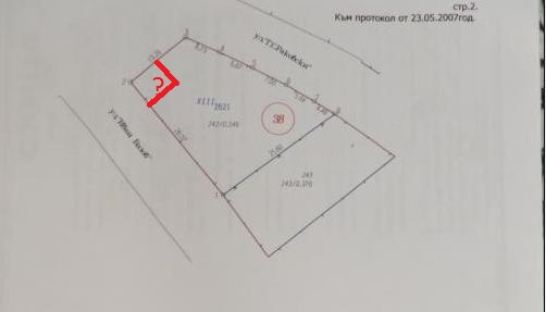

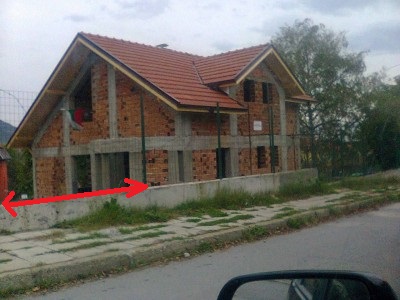

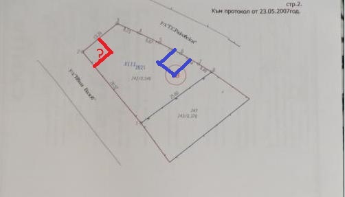

Време е и за двора по-малко да оправям. не че втория етаж е готов.Искам да сложа врати , но за целта трябва да знам къде ще е гаража.Ето няколко снимки за да си кажете мнението и идеите.
http://prikachi.com/images.php?images/850/8762850v.jpg
http://prikachi.com/images.php?images/851/8762851B.jpg
http://prikachi.com/images.php?images/859/8762859B.jpg
http://prikachi.com/images.php?images/847/8762847i.jpg
Идеята е за двоен гараж, имаме две коли.Може в бъдеще да не ми трябва , но по-добре да го има отколкото пак да достроявам.Мислех където е навеса за дърва да е гаража.Да се влиза от високото а отдолу може да стане идеален склад за дърва, но е до съседския имот.Той се води на двама братя а те с починали, като имат по двама сина ....общо на 6 човека се води.Няма как да ги събера да се съгласят.
За това реших да е долу където има и оставено място за врата.Да довърша обиколката около къщата с пътеката и да покрия основите на къщата.Само , че подпорната стена да е 2,10-2.30м. висока от асфалта. Замерих и от асфалта до ниво плоча има 1.90м. останалите 30-40см. мисля да се получат с няколко стъпала от сегашната тераса към бъдещата такава тераса/покрив на гаража. Терасата е 2,80м. а стената до нея е 3,5м. общо над 6м. доста голяма плоча и дължината на гаража 6м. 36-40 кв.м. плоча.Мислех да не стига плочата до края на чупката а до края на прозореца до там с 5м. достатъчни за ширина за две коли.
.......не съм избистрил до край идеята както разбирате ще чакам идеи и мнения

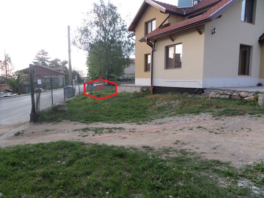

molt
- Мнения: 116
Ето една скица ...дано разбираш какво сам написал.
http://i68.tinypic.com/10pq593.jpg
Мислех и за там , но двете коли в момента с по 4,20м.=8.40м. и между тях трябва да има 0,50м. /минимум за жената и 2м. с малко/ , ако сменя кола в бъдеща с по-дълга?То там ще е в наклон ще докара още 30см., но предполага ще е тясно и неудобно една зад друга колите.Мислех и за вариант да не с една за друга , но пак остава проблема с покриването.Заради канализацията не мога да копая много и да сваля под плочата/пътеката/ за да изглежда малко по-добре покрива на гаража.
Ако има нещо за което не се сещам.....
Ако е пред входа както писах преди и по-голяма да е плочата ще остане място за дървата.И една кола да имаме в бъдеще ще имам място за инструменти.Аз нямам предвидено такова в къщата.А и така ще махна този грозен навес горе в които с дървата сега.Единствено ме притеснява как ще стои с 3-4 стъпала /разликата между терасата и плочата на гаража/.Може и без стъпала , но трябва да копая с наклон към къщата /асфалта да остане по-високо а мястото на колите да е по-ниско/ , но предпочитам да с равни дори колите да са малко по-високо.Не искам да "вкарвам" водата в къщата.

p.v.x
- Мнения: 1306
С това място , как стои въпроса. Гаражите ще ти бъдат наравно с пътя. А отдолу ще имаш място за склад , работилница...а защо не и за барбекю . Изложението е точно. Дай цяла скица на имота.
Пък ако не става , прави го както си си решил.
