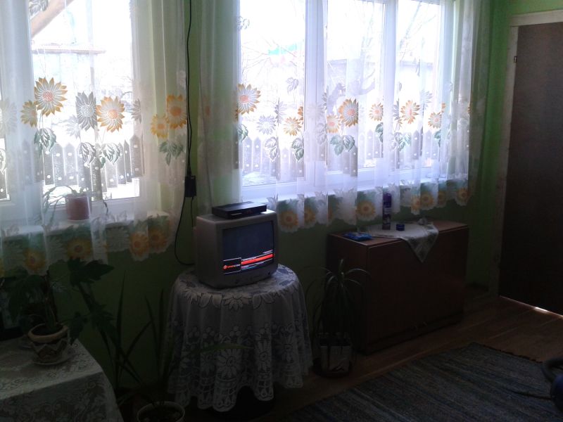

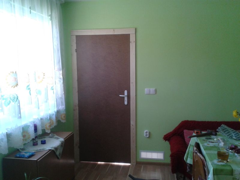

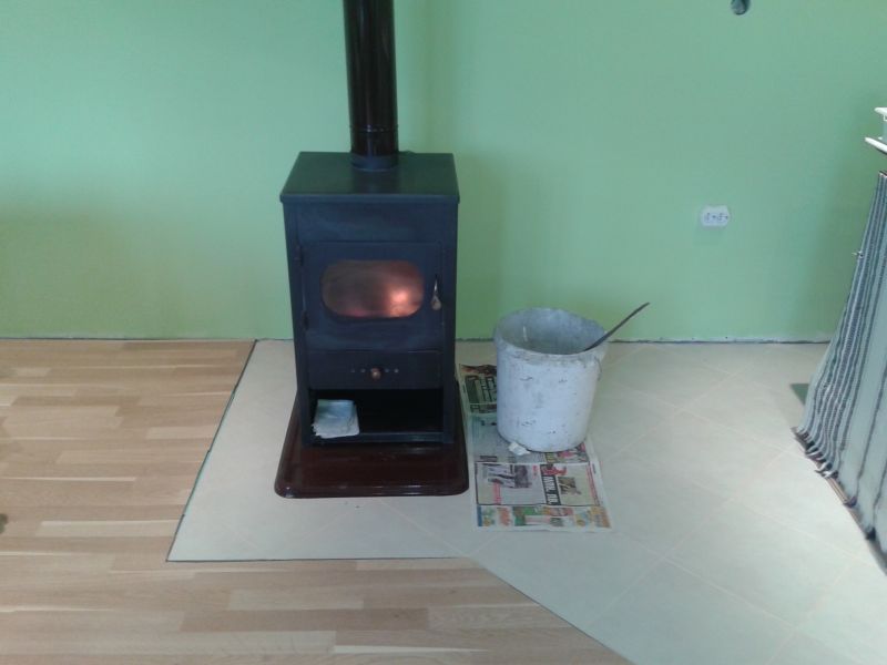

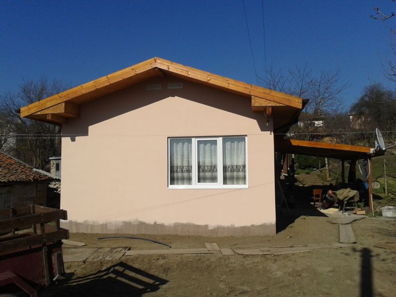

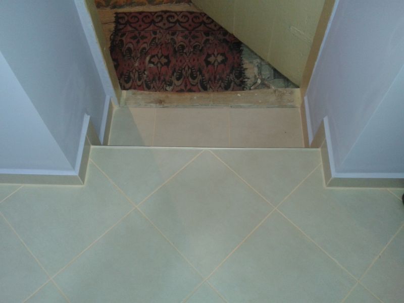

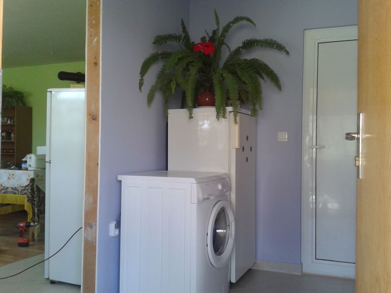

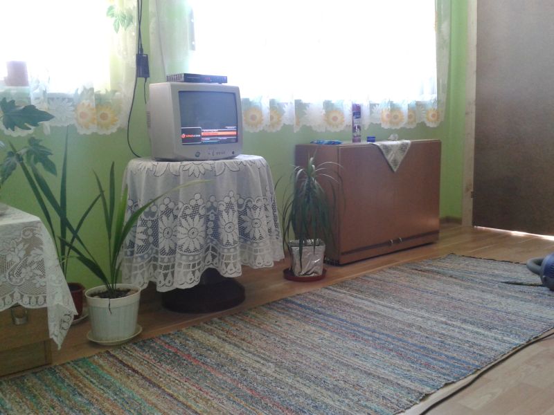

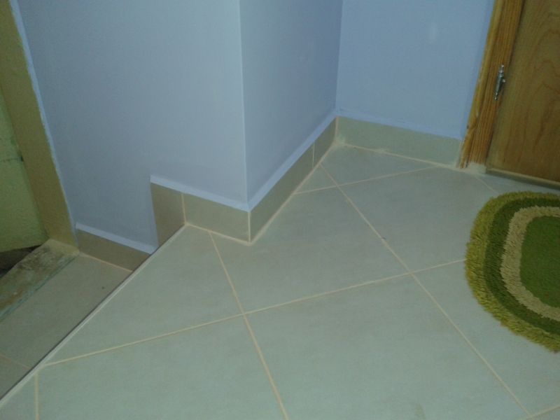

Позабавихме се , ама не ни беше приоритет къщичката.Вече ги нанесохме хората.......
