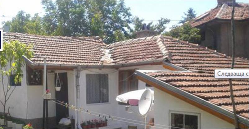

подновявам темата като съм се спрял на нова стара къща, строена 1930г.
Първото нещо което искам да питам кои са най-важните неща, които да гледам.
Това, което видях е, че няма външни и вътрешни пукнатини, но има ли от какво да се притеснявам при каменни основи. Иначе стените са тухмени, като покривът е гредоред.
Покрива е стар, като твърдят, че е ремонтиран и пререден преди 2г.
Ето не много качествена снимка:
Моля за коментар какво може да се прецени от снимката и кои са най-важните неща, на които да обърна внимание.
До тук съм си заложил следните разходи за реновиране, при положение, че къщата е 100м2 на един етаж:
- покрив ремонт: 5000лв. (или 10000лв ако трябва да е чисто нов) - тук моля за съвет, базиран на снимката.
- ел. инсталация нова: 1000лв.
- ВиК нова: 1000лв.
- ПВЦ дограма: 2000лв.
- входна врата 1000лв
- настилки и мазилки 3000лв
- баня: 2000лв
Общо: 15000лв
Какво мислите за бюджета?
Благодаря!

Фло - специалист
Sphinx написа:
Най-важното според мен е първо да видиш какви документи има къщата.Очевидно е ,че е подмината от проектантската мисъл изначално и остава да има удостоверение за търпимост от общината.Защото има голяма вероятност да попаднеш в следната хипотеза:тъкмо си се развихрил с ремонтите и зъл съсед подава сигнал в строителен контрол.Веднага ти съставят акт за незаконно строителство с глоба и предписание за събаряне.Предвиденият бюджет отива на кино. И аз си мислех,че тия неща се случват на други хора и някъде неизвестно къде,докато не ми обявиха за незаконен строеж 30 м. ограда правена отпреди 23 години. Така,че къща може да се ремонтира всякак, и с малко или с много пари,докато изхабените нерви не се възстановяват.

Благодаря за съвета! Със сигурност без удостоверение за търпимост няма да правим сделка.
Въпросът е, ако може, по снимката да се коментира състоянието на къщата.
И, ако не може, поне какво да гледам и какви основни белези и маркери в къщата мога, аз като аматьор, да набележа и да извадя издови от тях?
Ето няколко факта:
- къщата е стара, строена 1930г с каменни основи и тухлени стени;
- къщата е неколкократно пристроявана.
- в 2 от стаите таванът е провиснал (сигурно гредите са огънати?!)
- на места таванът е доста нисък (около 2.10)
- керемидите са здрави и се твърди, че се пререждани преди 2г.
Въпроси:
- кое може да е най-притеснително.
- ако се махне целия покрив, може ли да се вдигне височината на стените?
Налични документи:
- нотариални актовете (актуален, както и стари)
- удостоверение от кадастъра.
- няма никакви строителни книжа - разрешителни, скици и тн. Затова ще трябва удостоверение за търписмост.
Но ако имам такова удостоверение ще мога ли да сменя покрива да кажем и да правя някакви козметични промеци ( вдигане височината на стените и да кажем дострояване на 3-4м2)?
