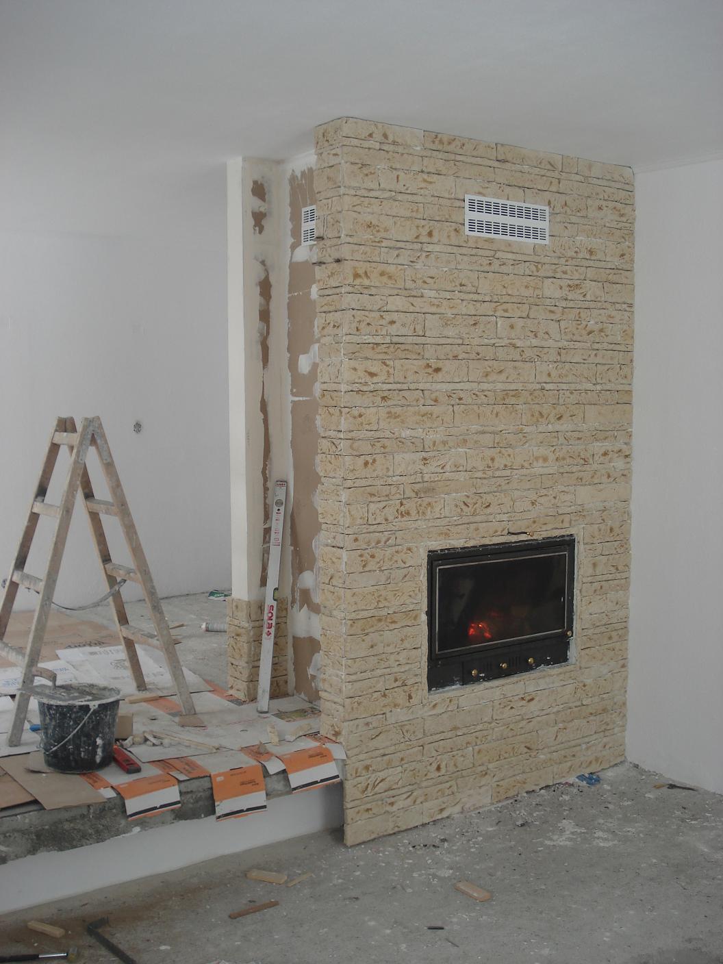

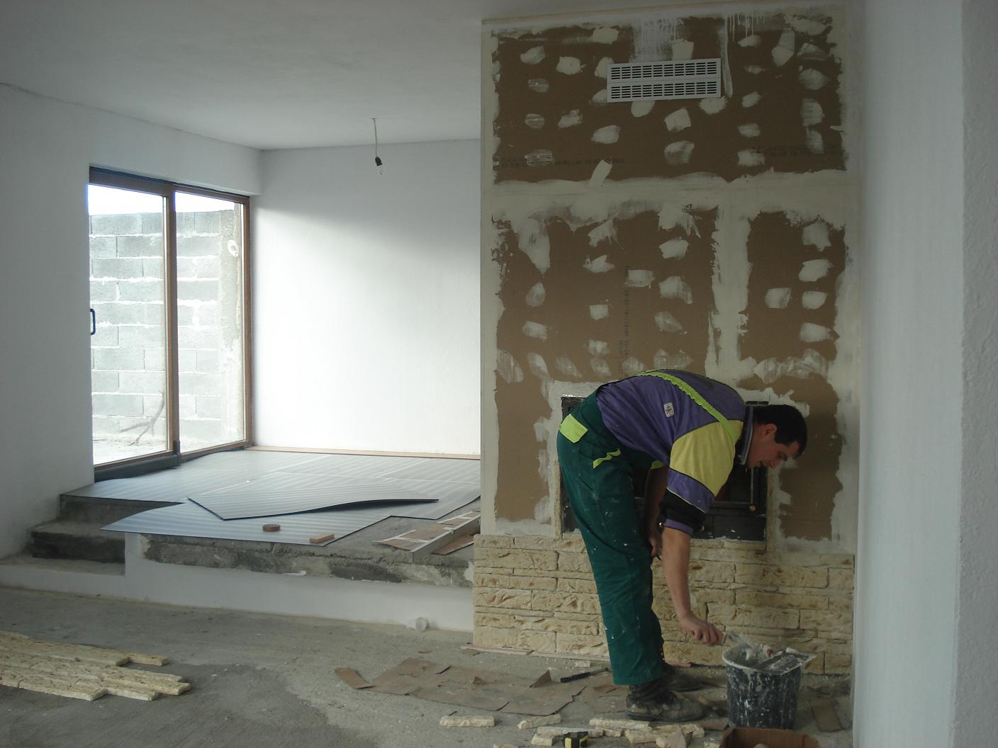

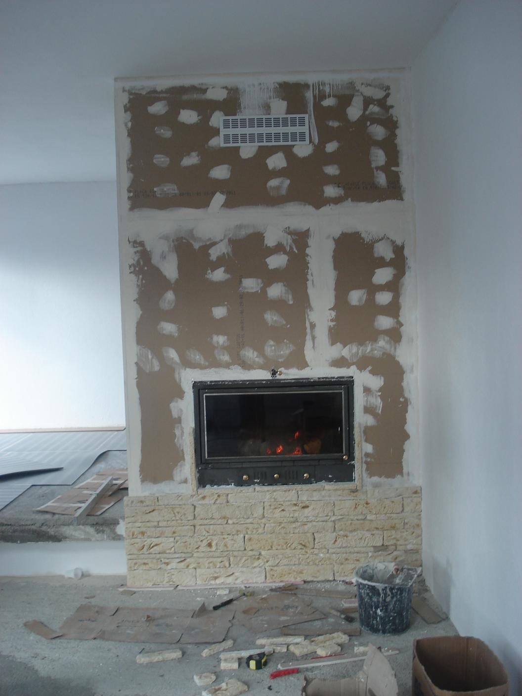

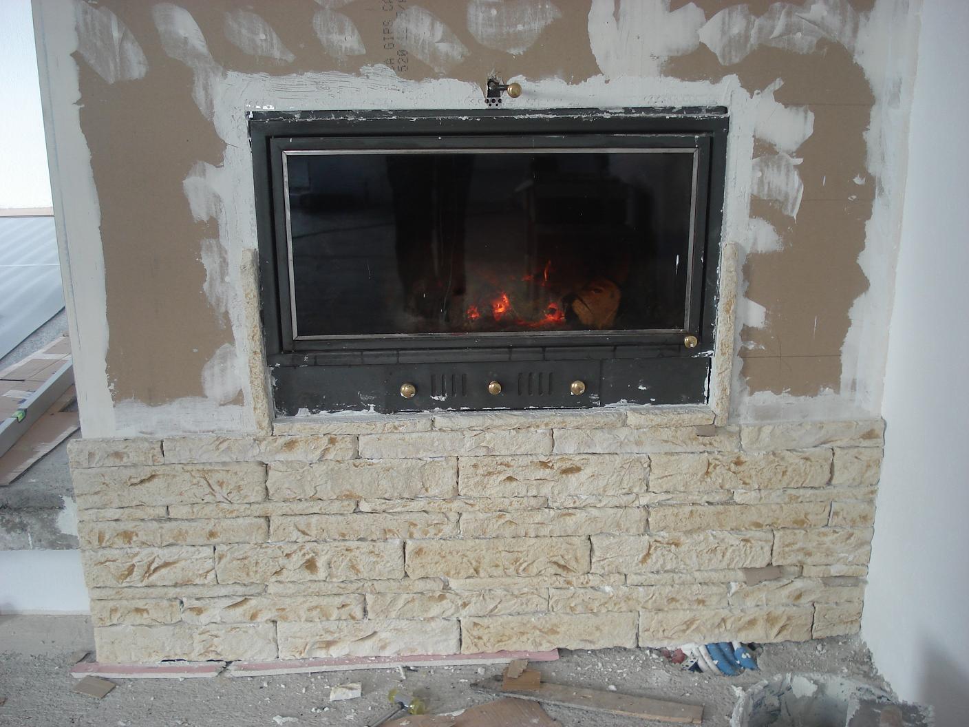

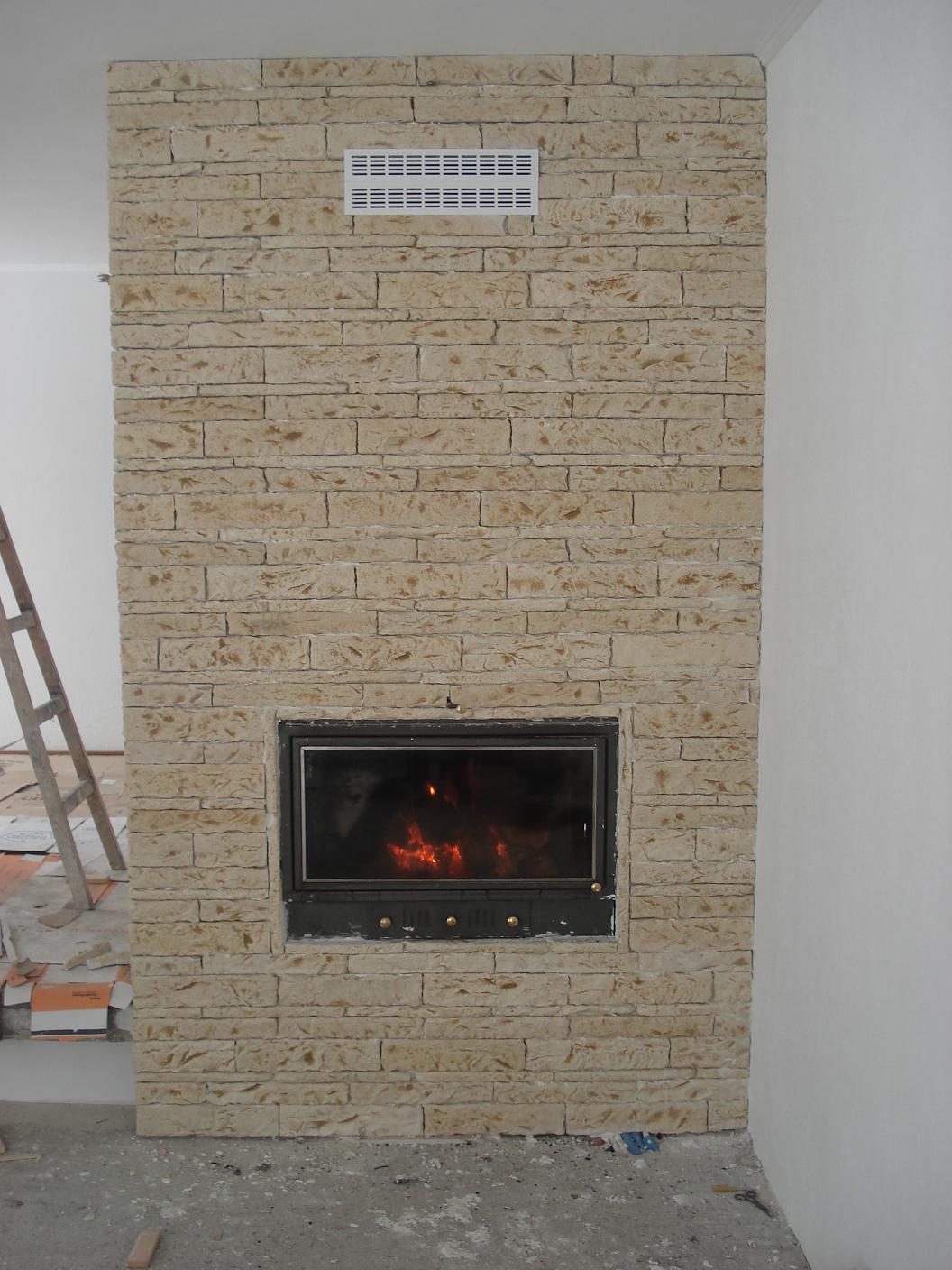

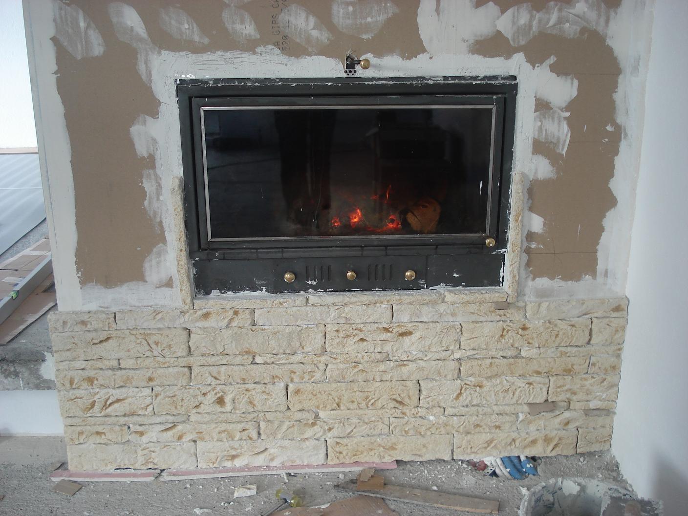

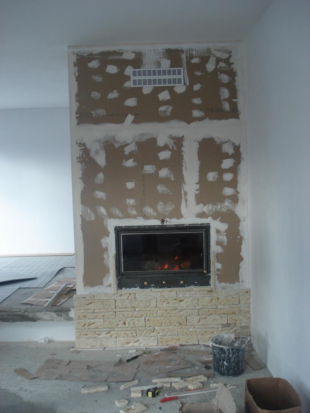

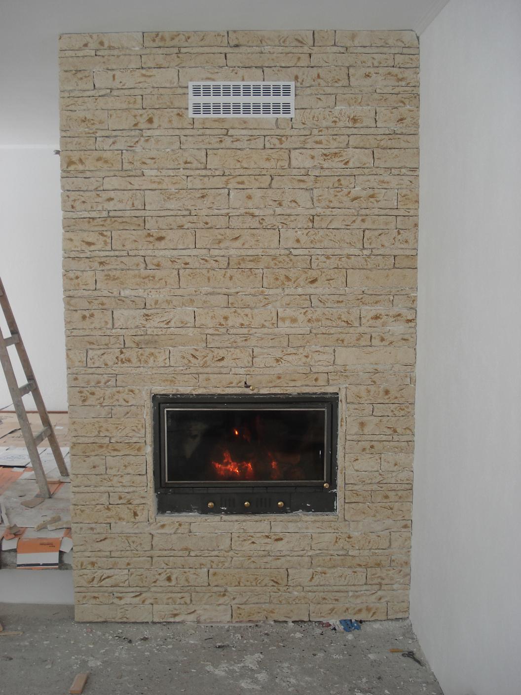

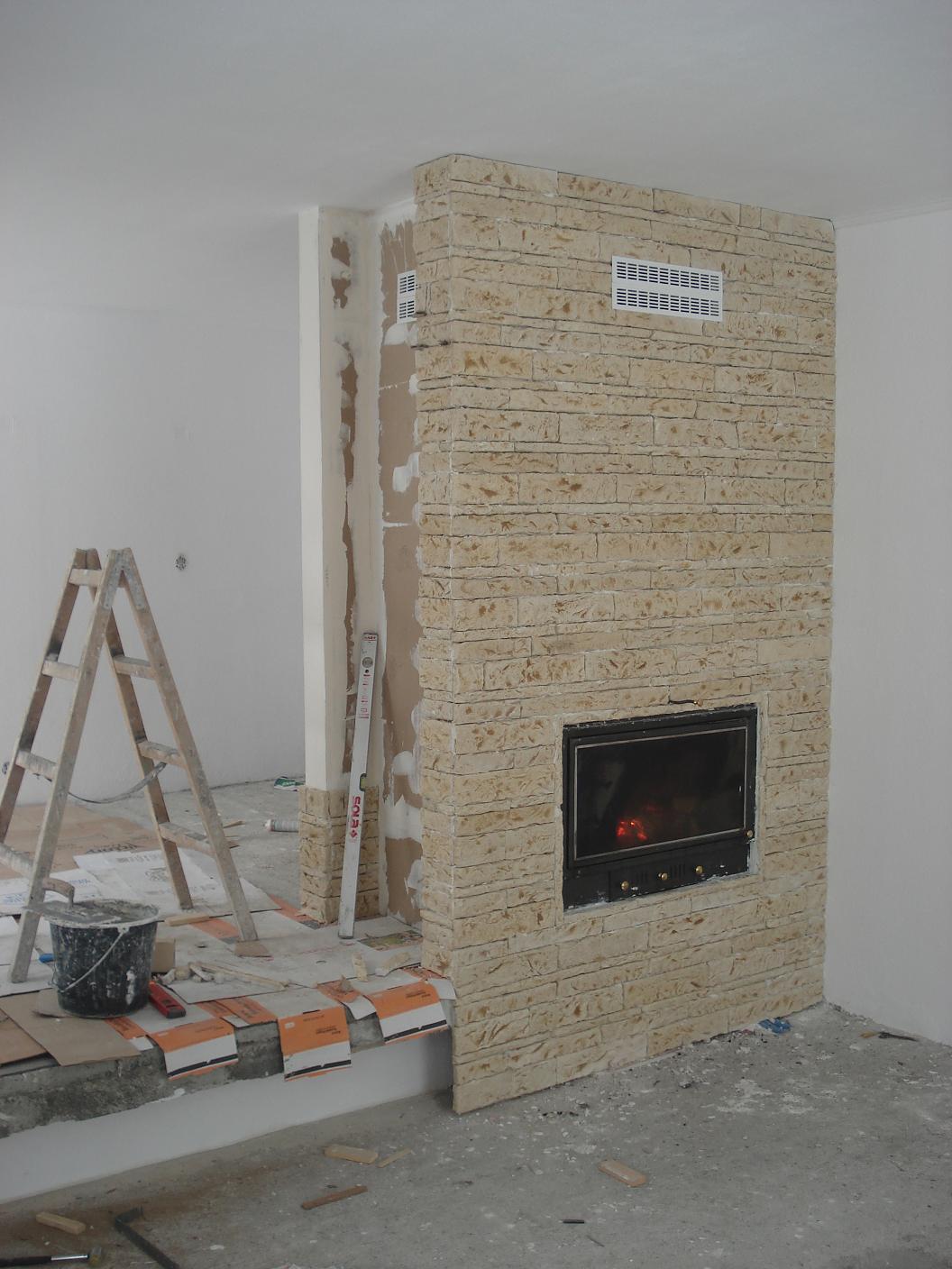

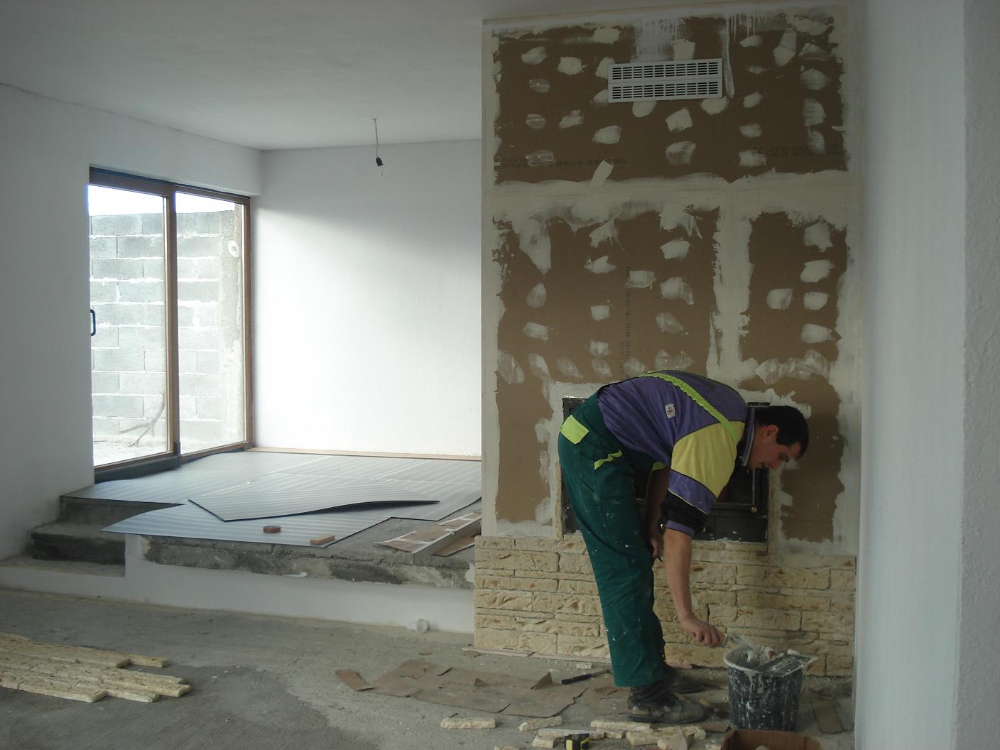

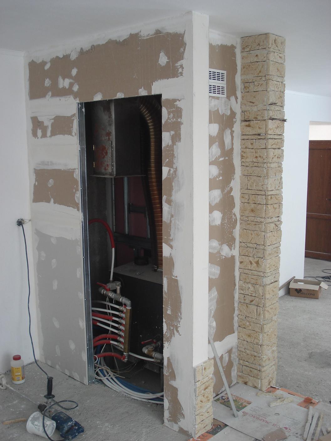

Здравейте от мен отново ето до къде стигнах и аз след доста работа
penio_penev - напреднал
Pooh - майстор
:shock: :shock: :shock:
:? Кое наложи монтирането на гипсокартона наобратно???
toni_g79 - специалист
Мен друго ме мъчи,тая дограма много сте я оклепали бе :-D
Pooh - майстор
toni_g79 написа:
Тя дограмата се чисти, но там където се боядисва "гъзната" хартия на гипсокартонената плоскост тепърва ще има проблеми. Не е задължително разбира се, но е много вероятно - затова плоскостите си имат лице и гръб ... но може и да не е важно де - производителите какво ли не измислят :wink:
