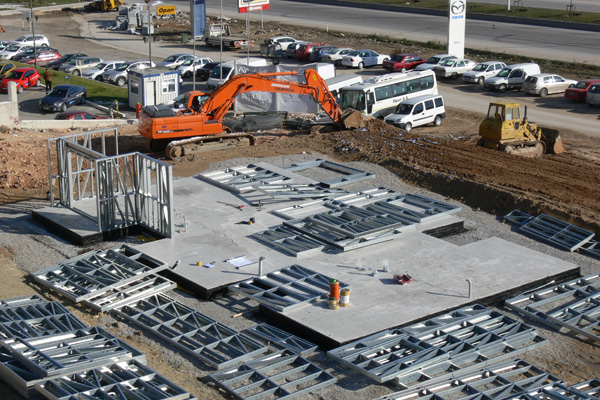

vipltd - специалист
Няколко снимки с лека стоманена конструкция.
