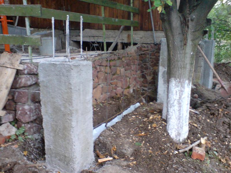

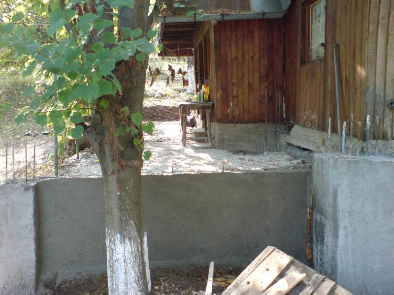

На мен мисълта ми е следната - старата плоча, която ще използваш за кофраж да я подпреш хубаво отдолу, до като стегне новата .
Да не я излееш направо върху старата, без да подпреш старата
Защото като гледам тя е провиснала само от собственото си тегло - а новата ти плоча е с размери 3 на 3 мисла и при дебелина примерно 15см се получава около кубик бетон - тегло около 2.5 тона. Хубаво да подпреш старата плоча от долу, за да се предава натоварването от новата плоча на земята, до като стегне новата.
Кажи какво си намислил друго.
Поздрави.

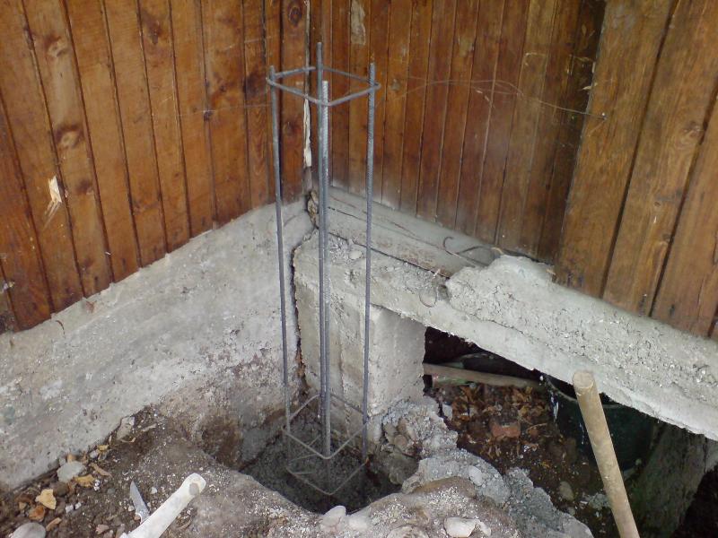

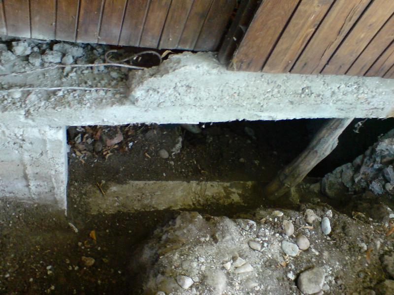

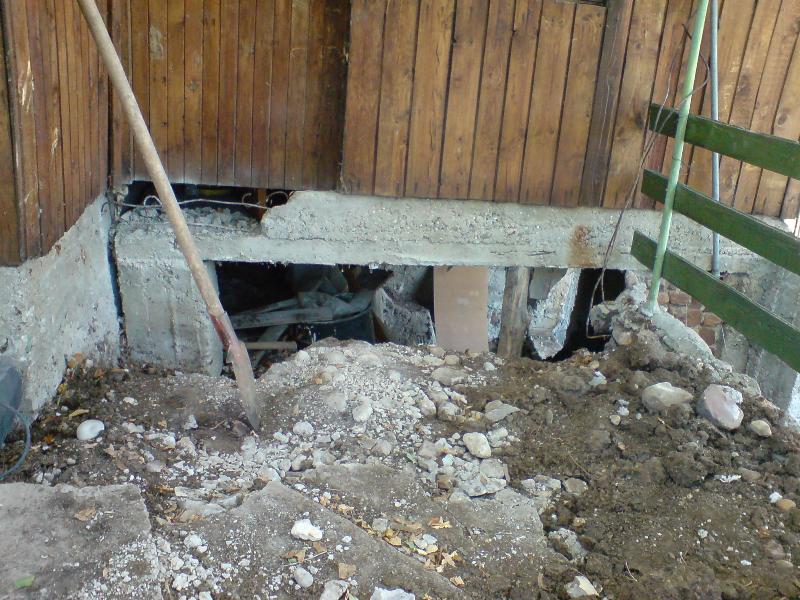

sasho 28 - специалист
Старата плоча в момента представлява като кутия без капак,захлупена с отвора надолу-с квадратен борд,вкопан в земята,чиято ширина е 30 см.Ъглите и вече са подкопани и са изляти фусове-80х80,които я укрепват,подпъхвайки ъглите си под старите колони.Тези ъгли излизат от вътрешната страна дори/мазето/.Когато стегнат добре колоните,подкопавам пода отвсякъде,без на колоните и изливам армиран бетонов насип,като го връзвам със стърчащата арматура от новите колони-става бетонен под. По този начин площта на натоварване върху земята става не просто една квадратна рамка,а плоча 3х3м,която няма да може да пропадне,дори да закъснея с дренажа.Успя ли да ми разбереш нещо,че как го написах...Има и още нещо.Старата плоча не е провиснала,а потънала в ,,основите" си или по-скоро защото те са просто една тънка квадратна рамка. :? Подобно нещо правих,когато си сложих гаражна клетка пред блока-наложи се спешно да я поставя преди да направя фундамента.В 4-те и краища сложих по един бордюр,а останалото висеше във въздуха.След това сложих мрежа,бетон...и така вече 3 години.Отзад-напред :)А за подпирането на старата плоча-задължително!
zdravko_dimitrov1986 - специалист
Трудно се разбира така по нета.
Ти си на място - ти виждаш всичко с очите си, ти си преценяваш ти си знаеш най добре какво става и какво правиш.
Ние можем само с някой съвет да помогнем.
Продължавай напред - пък се надявам, че ще стане добре.
Давай и още снимки.
Поздрави.
А и съм объркал малко теглото на новатат ти плоча - не е 2.5 тона ,а повече, но това няма значение.
Успех и за напред.

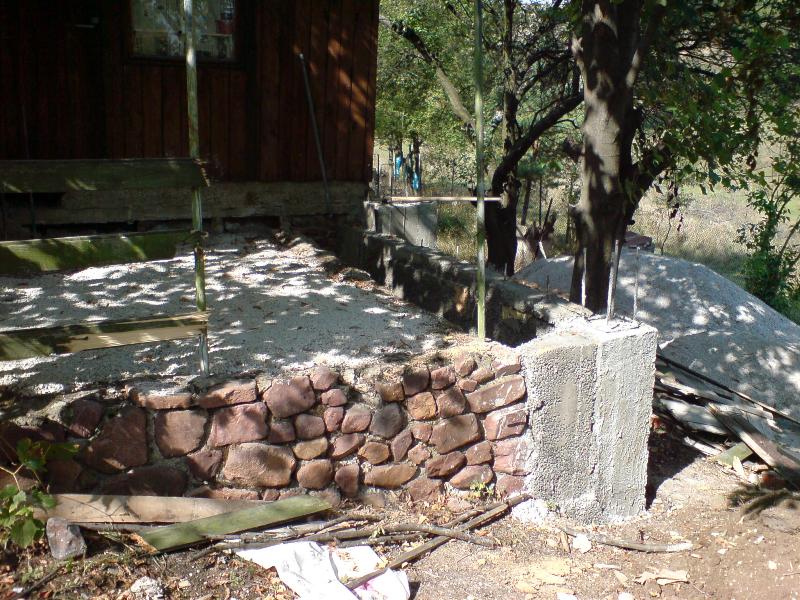

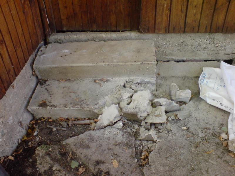

Днес къртача влезе в действие-стълби,които няма да трябват,а на тяхно място ще има поредна носеща колона.Мястото е между двете стари плочи :)
Илиян Илиев™ - майстор
Много железо в тоя бетон има. :shock:
nikiforte - помощник
верно си упорит....яко бачкане,требе ти помощ от приятели. но страхотно си го измислил.

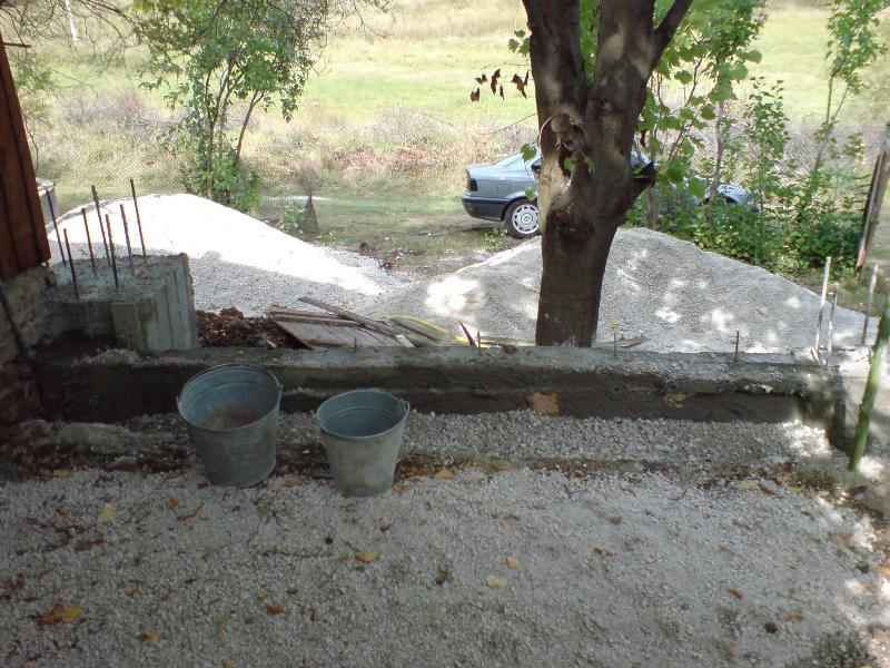

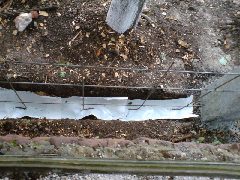

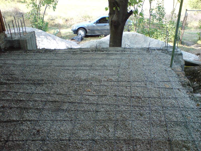

Армировката е от пръчки №6,око около 20 см.Ограничителната стеничка за терасата №10.Дупката между двете запълних с чакъл,трамбовах/на куц крак :lol: / и бетонирах.На колоната-като на другите.
