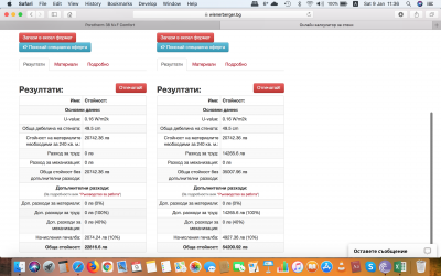

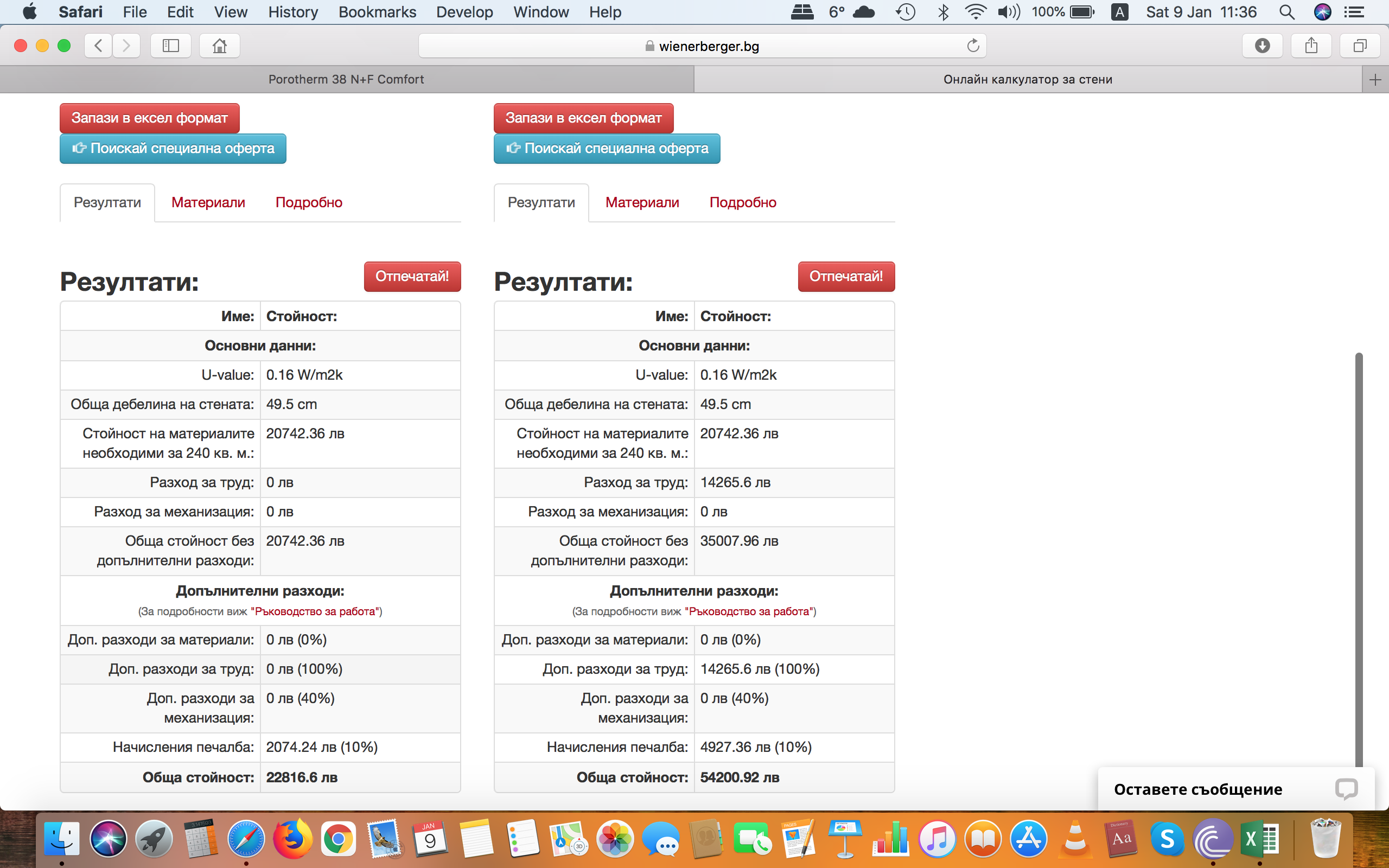

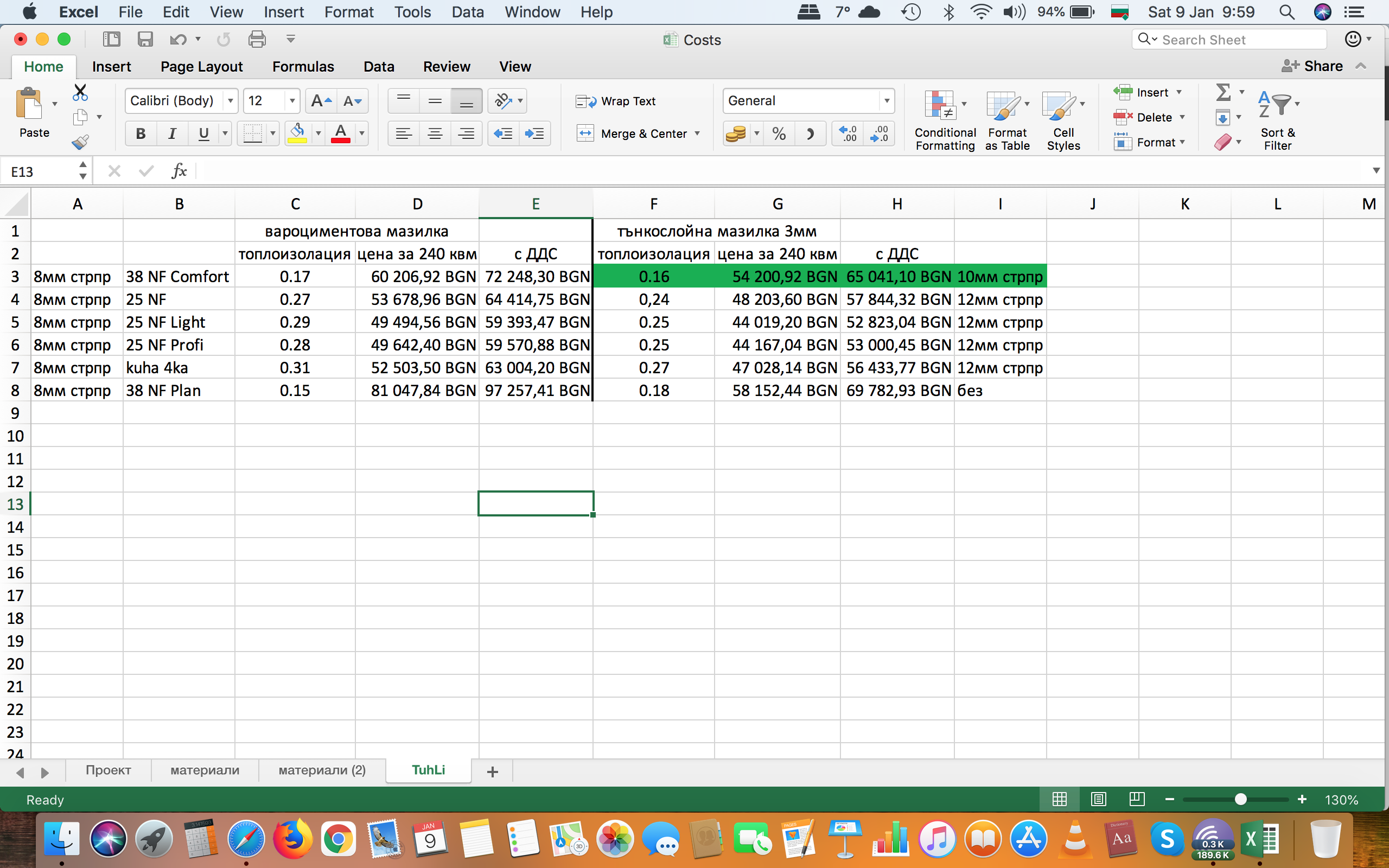

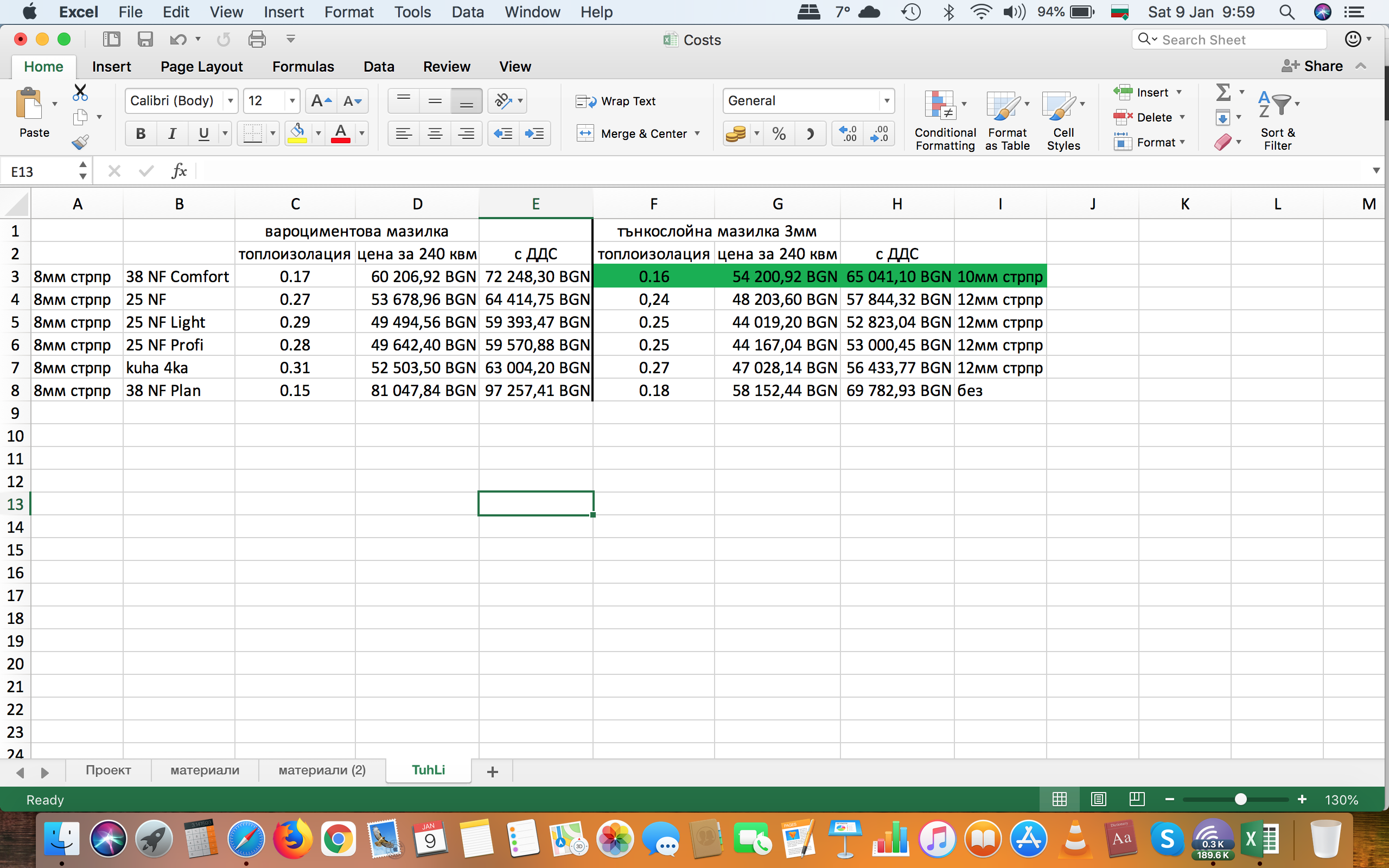

пет яну 08, 2021 10:24 pmHursa написа: Какви други варианти сте разглеждали?Грубо сметнато, общата повърхност за ТИ ще е 240квм - етаж 1 12х10м@3м височина; етаж 2 10х6м@2.7м височина.
Вариант #1 с 3мм мазилка е най-добра комбинация между изолационни резултати и цена.
Ако заместя стиропора с минерална вата, разликата в цената е пренебрежима (около 2000лв за всеки вариант).
Това, което не знам за стиропора, е каква е плътността му, заложена в калкулатора на Wienerberger.
Също така не знам какво точно означава като усещане това 0.16 - колко, аджеба, топло ще се задържа "топлото" у дома. Дали ще е осезаема разликата между коефициент 0.16 и 0.2, примерно? Комфортът и, най-вече - текущите сметки, са ми по-важни от първоначалния разход.

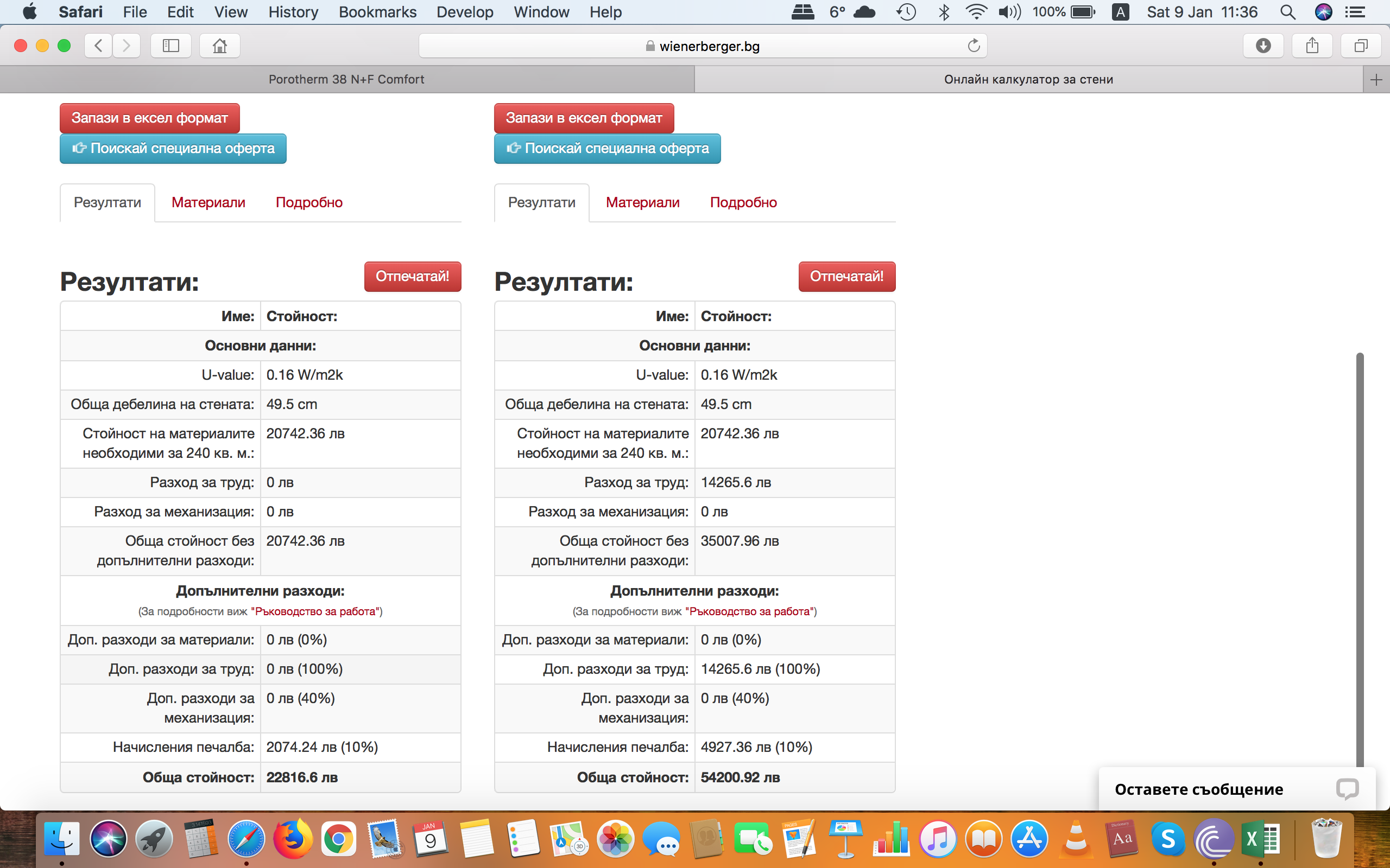

Нещо доста си завишил цифрите, я виж калкулатора на винербергер ти смята и варта и всичко... за 240 с лайт+10см ЕПС, вътре вар, вънка 3мм излиза 17000 без труда..
И мм и см си объркал на таблицата ти..

съб яну 09, 2021 11:14 amresistbody написа: Нещо доста си завишил цифрите, я виж калкулатора на винербергер ти смята и варта и всичко... за 240 с лайт+10см ЕПС, вътре вар, вънка 3мм излиза 17000 без труда..Mхм, ще вляза в час по някое време
Да, стиропорът в първата и последната колони е в см.
Заложил съм труд 20лв/час. Без труд изобщо не съм си играл да смятам.
Има нещо гнило в начина на изчисляване на труда
Сега, като се заглеждам, май или изобщо не разбирам калкулатора, или сметките му са съвсем праволинейни и, съответно, нереалистични
