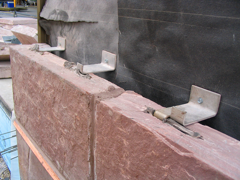

Та ето поредния: Чували ли сте, или имате ли преки наблюдения, при изграждане на къща с Поротерм 25, не лайт, дали има проблеми после с окачена фасада от камък? Вчера говорих с една строителна фирма и човека сподели, че е е имал ядове при изграждане на такава фасада на къща, построена с тези тухли. Спомена, че камъка им идвал тежък. Тъй като разговорът ни беше по телефон, а това беше изобщо първия ми разговор с него по темата строеж на нашата къща, се разбрахме тези дни да се видим и да поговорим по-обстойно. Загнезди ми се обаче в мозъка това, което чух и реших да питам и вас, дали някой е чувал или се е сблъсквал с такъв проблем. Пак казвам, все още не знам подробности, не сме обсъждали нещата в детайли, не мога да кажа какви точно ядове е брал (нещо свързано с изграждането на конструкцията, която ще носи камъка), но спомена, че тухлите са трошливи....

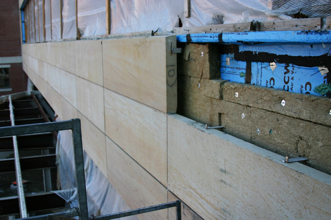

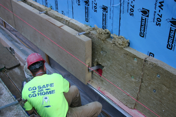

VLADO66 - майстор

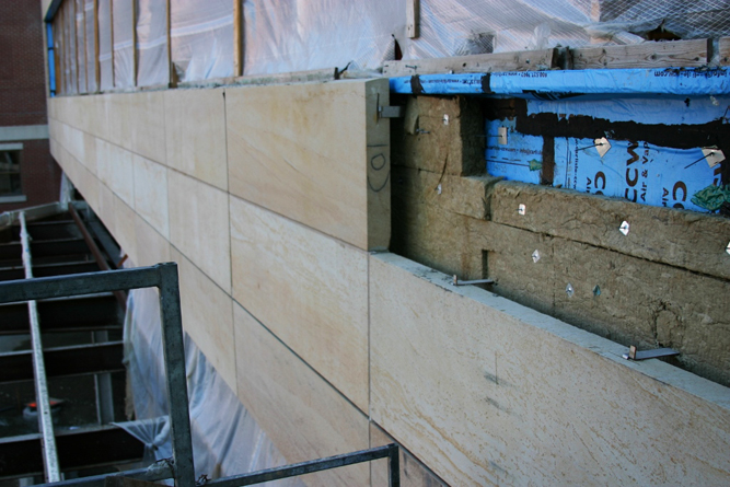

Камъка не е захващан с тел, а тя служи за дистанцирането му от стената.Отзад се е наливал цименто-пясъчен разтвор за запълване на разстоянието от стената и залепване.От топлотехническа гледна точка , изолацията е 0.Съвременните окачени фасади позволяват зад камъка да се положи вата с висока плътност за изолация.Тази вата е каширана едностранно с мембрана, коята да не позволява влизането на влага отвън, а само дифузията на такава отвътре навън.Споделям мнението, че визирания поротерм е здрава тухла и само неподходящия избор на дюбели за анкериране на носещите профили може да компрометира фасадната система.
BLUEPUPIL-2 - специалист

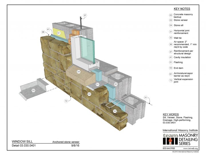

От вътре навън- 1.тухла, газобетон, пенобетон, 2.топлоизолация, 3.бет. блокчета или плътна тухла, 4.каменна фасада- облицовка, анкерирана в ъглите на плочите за височина над 2м.
Руди - майстор
Много добре обяснено от VLADO и BLUE!
Старите каменни фасади не са окачени, те са здраво
замонолитени с носещата стена с арматурна мрежа и разтвор.
И ще изкарат векове. Така облицоват и сега подводните части
на мостовете.

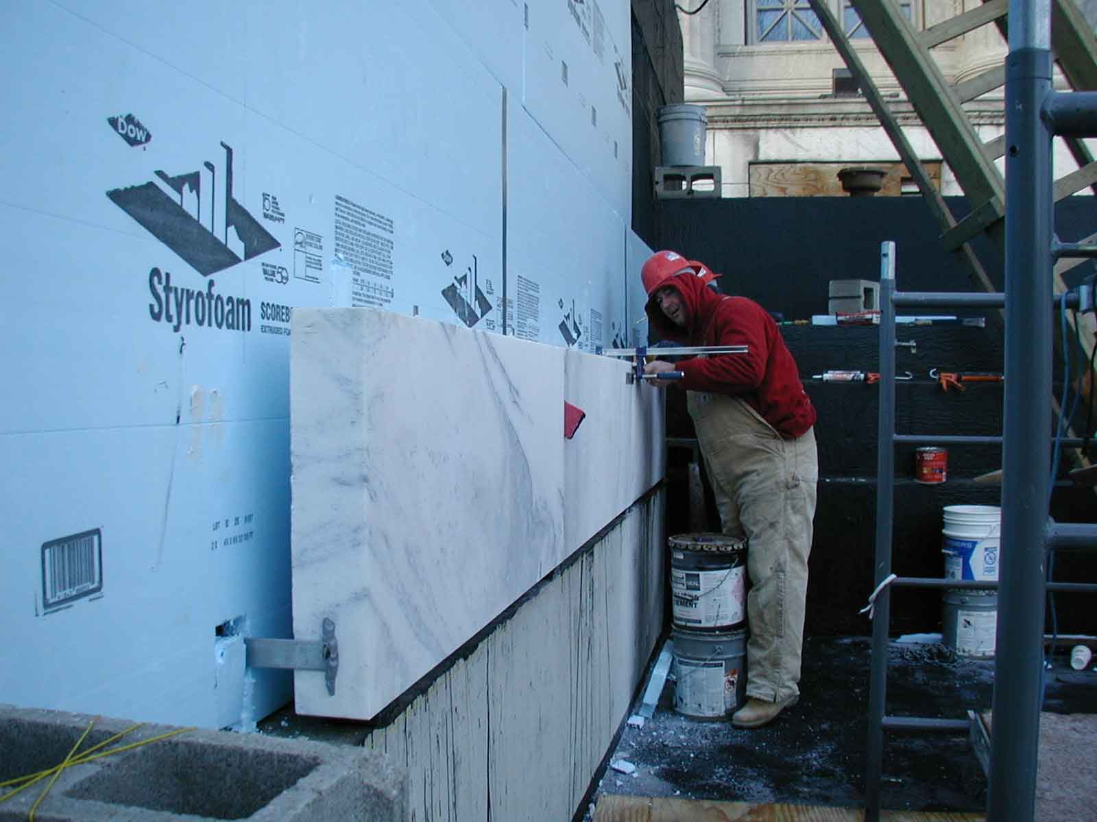

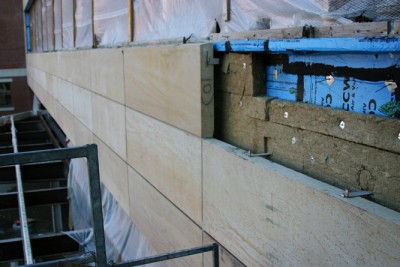

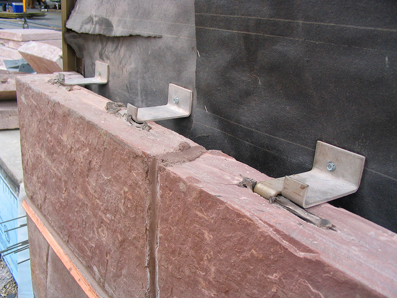

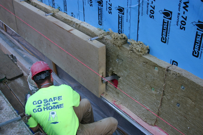

Окачените (вентилируеми) фасади са "закопчани" с
различни изкуствени приспособления - снимките на BLUE,
което на мен не ми харесва като концепция. Тия конзоли с
окачени камъни са издевателство върху анкерите, зидарията
и основната конструкция.
