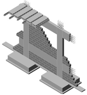

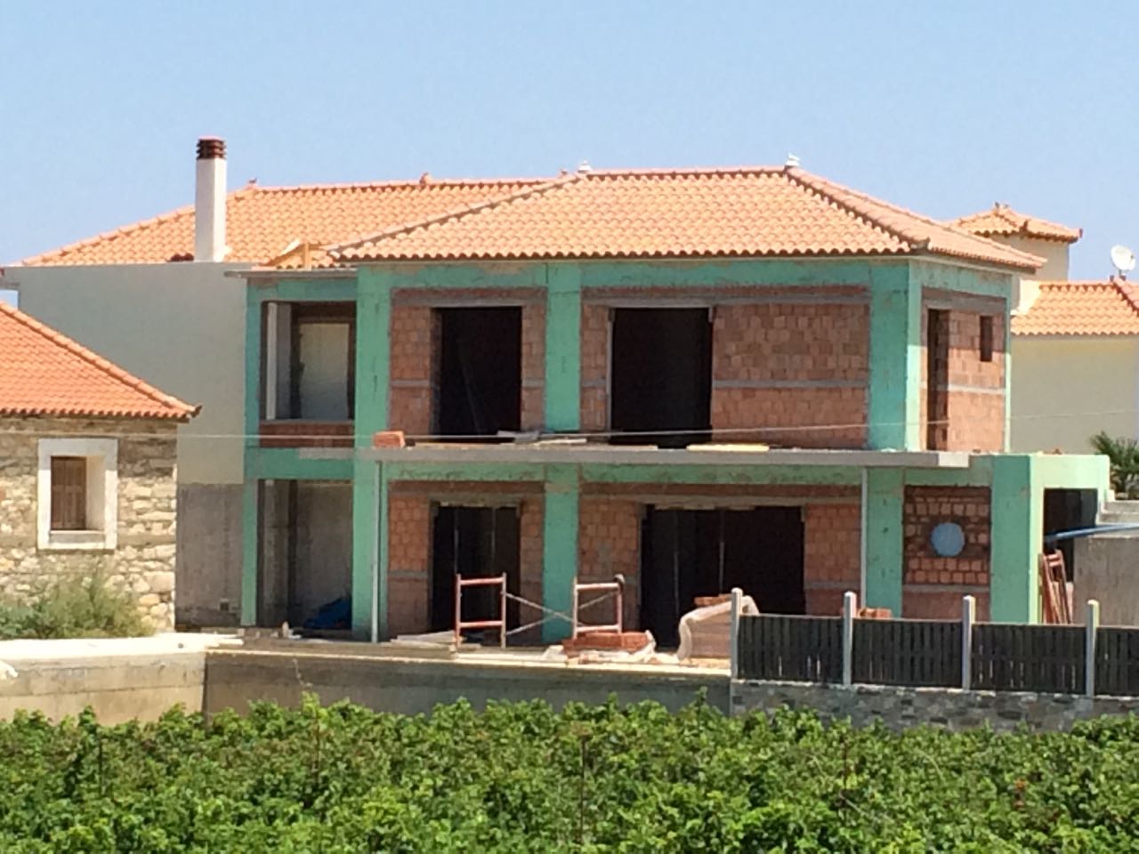

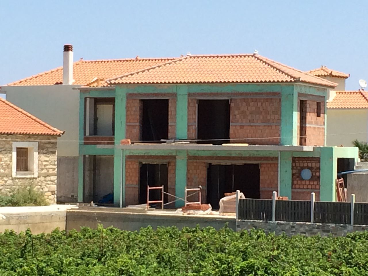

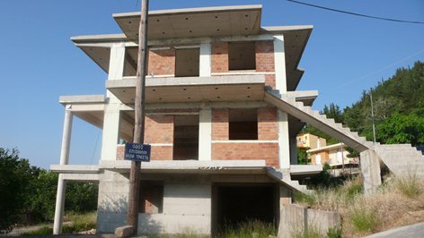

Отваряме наредбата за проектиране на сгради и съоръжения в земетръсни райони и там какво да видим! За сеизмичен коефициент под 0.15 съотношението между двата размера на напречното сечение на колоната е мах. 4. Демек при ширина на колоната 25см. мах. дължина е 100см. За сеизмичен коефициент над 0.15 (който най-вече ни касае) това съотношение е мах. 2.5. Или при ширина от 25см другият размер на колоната е ограничен и може да бъде мах. 62.5см, а реално ще се получи мах. 60см. Вторият аргумент, който е с още по-голяма тежест е ,че разликата между колона и шайба се дефинира от начина на армиране, които е различен за двата типа елементи. И накрая излиза, че представената от мен шайба с размери на напречното сечение 25х100см. няма как да бъде наречена друго, освен шайба, още повече че е армирана като шайба.
Не виждам аргумента – посочвате размерите на колони. След цитат за шайба (не държа на тези 150 см, така съм го срещал). Не твърдя, че конструкцията не може да се укрепи противоземетръсно с колони (според мен може – но аз съм лаик в темата). Със сравнението между конструкция укрепена с колони и с шайби - исках да покажа, че шайбата спестява материал – една шайба спестява много колони. Една шайба 200х25 е еквивалентна като материал (приблизително) на две колони 100х25, а като съпротивление на 8 в това направление (разбира се това 8 не е съвсем коректно защото колоните може да се разпределят поради бройката си по-добре). Спестява маса на сградата, което допълнително я облекчава срещу земетресения.
Разбира се в ниска сграда отношението площ към височина е в полза на площта. В ниска сграда колоните са с малка височина. Дори общата маса на сградата е много по-малка. До колкото разбирам в ниска сграда колоните вероятно са по-изгодния елемент – повече на брой, но разпределени равномерно по-площта на сградата. Но и в ниска сграда до колкото знам е допустимо противоземетръсните шайби да са „двоен” зид от плътни тухли „еденички” между колони и греда отгоре (дори зид с итонг е допустим, поне по-плътния).
radius написа:
Със сигурност не съм искал да спестя 2-3 кубика бетон, но така са ми я проектирали.
Та според мен „шайбите” пестят бетон, а не са разход.
Всъщност за споменатите две къщи, каква земетръсна устойчивост е гарантирана.
BLUEPUPIL написа:
Не знам как точно се армира противоземетръсна шайба. До колкото знам, за всеки конкретен случай се изчислява армировката (както и за колоните). Но не съм и мислил, че се армира като колона, поне колоната долу-горе знам как се армира - затова въобще не си представям стоманобетонна стена от няколко метра армирана, като колона. (А може и да е зид – не армирана.) Но това, което сте написали са по-скоро аргументи срещу вас. След като противоземетръсната шайба е специално армирана за да даде устойчивост на сградата в направлението в което е ориентирана още по-трудно бихте я заменили с колони.

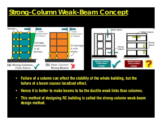

BLUE-то за пореден път натръшка душманите на строителната свобода и разкъса завинаги оковите носещи името противоземетръсни шайби. От тук нататък се радвайте на възможността да избирате дали да има или да няма шайби във вашата къща, защото системата- REINFORCED CONCRETE FRAME- WEAK BEAM STRONG COLUMN- се представя изкючително добре в сеизмични райони. =D> :lol:
Hursa - майстор
Мисля, че е рано да гърмим шампанското. Тази система съвместима ли е със зид? Как ще изградим стените.
BLUEPUPIL - майстор
Tsilkov - майстор
Ако ти "чета" правилно последните картинки, колоните може да са и 25 см ширина, но просто да са по-дълги а не стандартните "солетки" 25х25 см? Аз виждам още един съществен плюс освен земетръса при този вариант - теглото е по-равномерно разпределено към основите, а не е "солетка, солетка, тукамк,....."
Hursa - майстор
Hursa написа:
Грешката е моя - зле съм с английския. Но това не са ли две системи?
REINFORCED CONCRETE FRAME и WEAK BEAM STRONG COLUMN

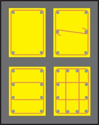

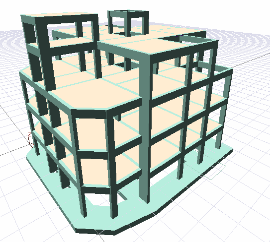

BLUEPUPIL написа:
Това което е на 5та картинка, не мога да го видя на първите 4.
(Не държа, че съм прав. Но това, което е показано на първите 4 картинки ще реагира при земетръс различно от показаното на 5 картинка - според мен.)
BLUEPUPIL - майстор
Tsilkov написа:
Нашите противоземетръсни норми допускат мин. ширина на колоната да е 25см. При макс. съотношение между двата размера на напречното сечение 2.5 ,то се получава колона 25х60см. ,което би трябвало да е достатъчно за двуетажна къща. Американците обаче не допускат при тази с-ма колони с ширина под 12 инча, което си е 30см, като препоръчват ширината по възможност да не е по-малка от 16 инча-40см. Идеята която определя тези размери е да се ползват по мин. две бигли на тястата страна на колоната и мин. 4 пръта надлъжна армировка,(като на последната колона от чертежа) което става и на 25см. ама арм. е доста на гъсто и трудно ще се бетонира.
Tsilkov написа:
Да така е и се избягва комбинацията сравнително плитки основи плюс противоземетръсна шайба, коята не се представя(тя комбинацията) добре при земетръс.
