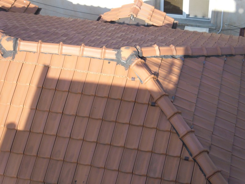

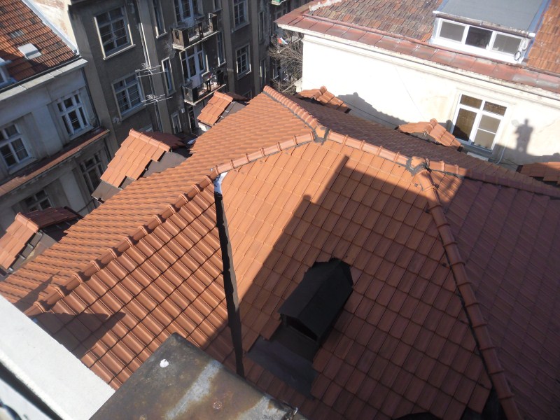

Наистина съм горд с направения покрив- мой си е, аз съм си го правил и знам, че е по-добър от 99% от покривите в България. Стария покрив беше на 60 години, така че новия трябва да издържи поне още 100 :) . Относно компромисите- те са част от ежедневието- тежко му на този, който не може да ги прави :)
Покривът наистина е 6-скатен, новата дървесина съм я обработил с масло и нафта, а старата (гредите на каратавана) с препарат, бетонов пояс ми се вижда излишен (къщата няма бетонни колони), ламарината е само поцинкована, билата са измазвани (не ми се даваха допълнително 350 лв за сухо било- бях си заделил бюджет 5000 лв, а излезна 6).
Общо взето съм изпълнил препоръките на Брамак за направа на покрив.

Не познаваш човека, не плюй по него! А че покривът не е доизкусурен-не е! По билата се кове летва с подходяща височина, върху нея се слага специална метално-битумна лента и отгоре капаците лягат върху летвата, не върху циглите. Така ръбът става прав и отпада нуждата от грозното и нетрайно подмазване. Например: http://www.bramac.bg/produkti/pokrivni- ... /bilo.html Има и други кусури.

vk - специалист
Имам няколко въпроса:
1.Нормално ли е такова полагане на подпокривно фолио Bramak Veltitech 120
между гредичките (5/5 см) и летвите (3/4 см)
2.Veltitech 120 е пароНЕпропускливо - няма ли да се създадат условия за задържане на влага и респ. гниене на дървения материал
3. Коване с гвоздеи - летвите се коват с 1 брой гвоздей върху гредичките (разположени на 60 см). Това не е ли основание за нестабилност? Не трябва ли да се завинтват с винтове за дърво ?
