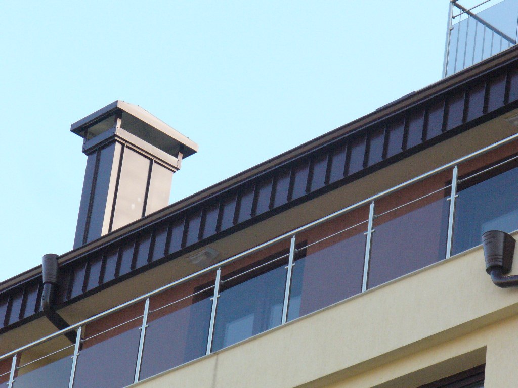

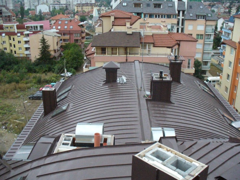

Понеже се заговорихте и за сложни покриви ,ето ви една снимчица да се види кое е сложно:)
Вдигаш,пускаш с дистанционото и се молиш като вали да има ток ,че иначе трябва да си бързичък с манивелата:)
Жалко че при толкова хора с възможности това в България не се вижда,ама нейси то и вкус си трябва не само Copy/Paste.

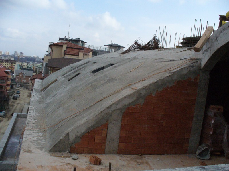

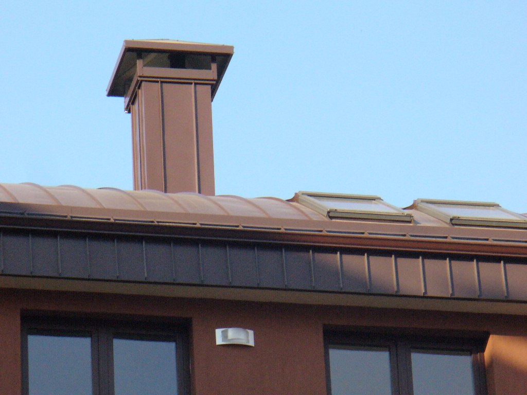

Другия вариант е следния. Звъниш , правя оферта за прозорец "Velux", ако ти стиска, плащаш си и получаваш продукт с дистанционно управление (без манивела) и със автономно захранване (в случай, че ти спрат тока).А относно сложния покрив, предложи ми вариант за изработка на този покрив и по-точно на това подобие на "купол".(без битум и подобни) :-D
marmoz - специалист
[quote="Вадим Владимиров"]Другия вариант е следния. Звъниш , правя оферта за прозорец "Velux", ако ти стиска, плащаш си и получаваш продукт с дистанционно управление (без манивела) и със автономно захранване (в случай, че ти спрат тока).А относно сложния покрив, предложи ми вариант за изработка на този покрив и по-точно на това подобие на "купол".(без битум и подобни) :-D
Извинявам се предваритело че измествам темата от строеж на къща към поквиви.
1.Решенията за твоят покрив Влади според мене са две /понеже е без битум/.Първото е меден люспест/прилича на рибени люспи/ покив който ще ти ти поеме елипсите на купола,звъниш,намираш си мн.добри маистори че 90% от тях не е ли в 1 равнина няма да се справят,стига да те остойва цената.Втори вариянт е правиш хидроизолация и си го покриваш кеф ти с силиконова мазилка, кеф ти с мозайка,кеф ти с някав вид лаково покритие.
ПС. като гледам покрива предвиди си парапет по края та бил тои 20-30 см. не се знае кои и кога щте се качи там.
2.Относно "Veluxa" парво и сам мога да си го оферирам 700лв масив 700лв мотор 150 дистанционо с "акумолатор" труд 100лв /цените са на око но мисля че е там някаде :) /,а сега за манивелата и за "Veluxa":освен тоя "Velux" други капандури в масовка не се намират/а пък дори и те нямат такива с манивела:)/,освен това не става въпрос за капандури а за покриви/ако може да ми предложиш "Velux" на размер 3/3м с 66% отваряемост без прегради ще ти звъна със сигурност/ и последно манивелата е уникален инструмент,използва единствено механика,по евтина е,по надеждна е от автономните,просто трябва се подпре някде манивелата и когато ти потрябва да си спомниш къде е.

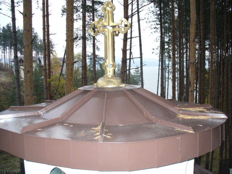

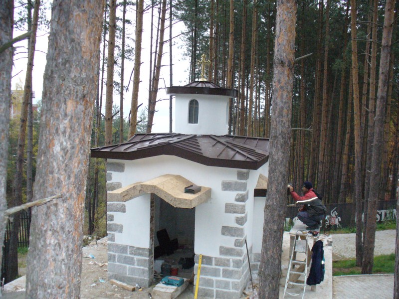

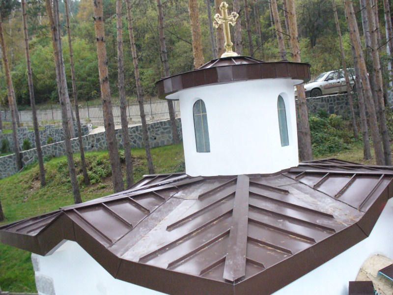

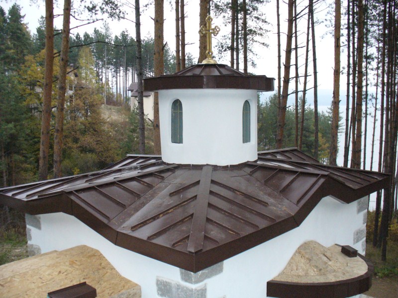

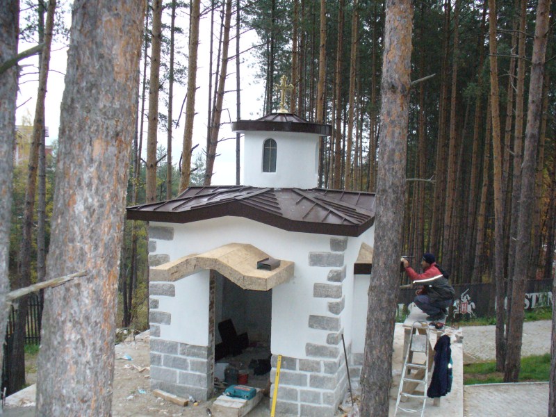

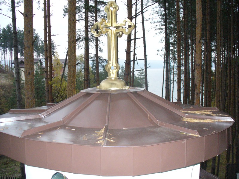

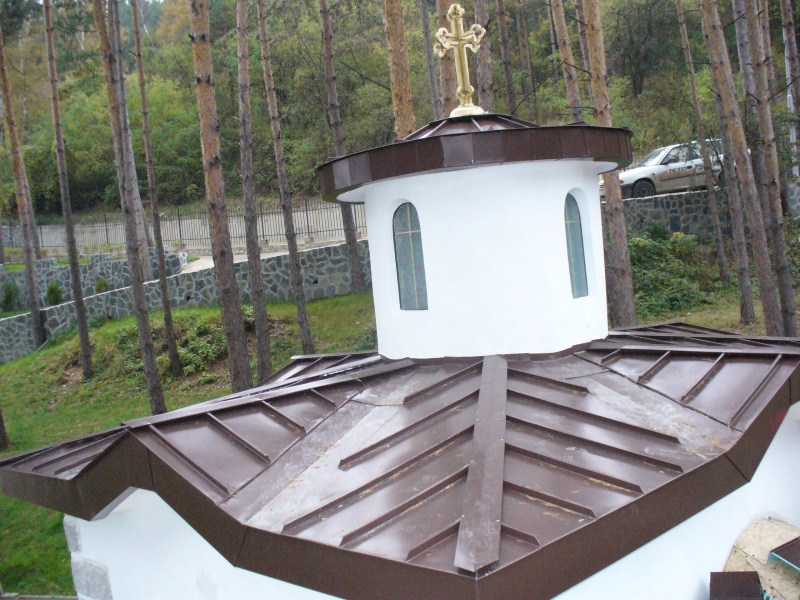

Ламарина на лежащ фалц :mrgreen: Чакам снимки от изпълнението :mrgreen:

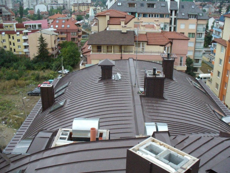

Да знаеш ,че летвата в тая дисциплина е висока:
Вадим Владимиров - специалист

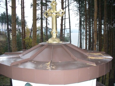

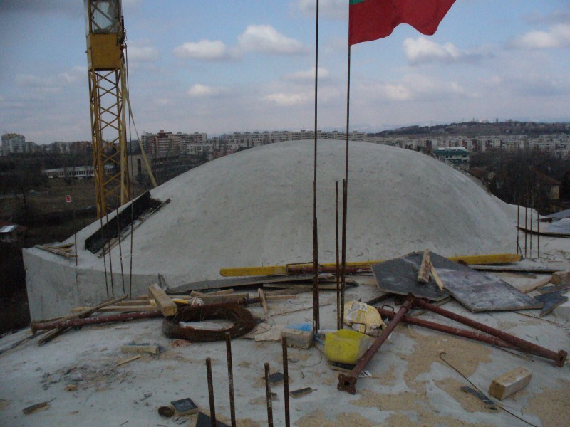

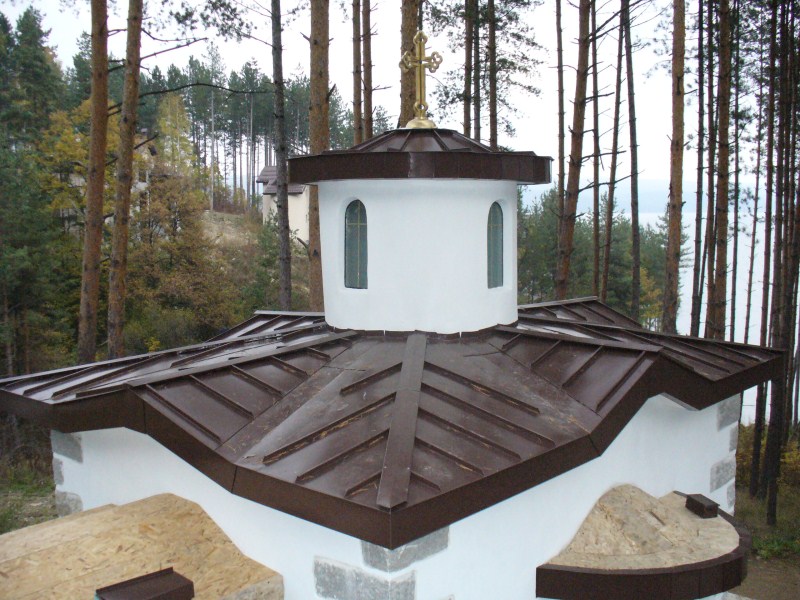

Първо забележете, дали купола на снимката е с правилна форма.
Колега "Tsilkov" заповядай.
Тези, които са от София могат да го видят на ул."Камелия" срещу НБУ.
А тези, които искат да видят подробности просто да кажат.
А относно летвата, прав си. Опитвам се постоянно да я вдигам.
За колегите от София, това е на "яз.Искър", конна база "Камелот". И, честно да кажа, имам още много да уча.
