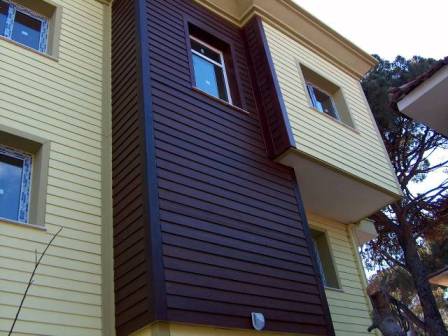

И ние сме се захванали да правим подобна къща. Интересно ми е как мислите да направите външната облицовка на къщите си?
Ние за сега сме се спрели на сайдинг.
tonkata би ли споделик как закрепихте стиропора за панелите?
Благодаря предварително.
vipltd - специалист
Щом сте се спрели на сайдинг Ви препоръчвам не винилов,
а сайдинг на циментова основа,с имитация на дърво.
С предимства;като практически негорим,с имитация на дърво,
многократно може да се боядисва.
Виниловия сигурно не е пожароустойчив,чупи се при удари най-важното сигурно с времето ще почне да Ви стяга с години да видите
един и същи цвят на фасадата.
Поздрави.
joton - напреднал
Здравей,
Благодаря за отговора. Виниловия сайдинг мислим да е от американския. Него го дават, че е негорим и с доживотна гаранция за цвета :shock: . Можеш ли да ми пратиш някакъв линк за този циментов сайдин. Не се сещам за него. Интересно ми е и за други варианти какви могат да бъдат. Как може да се захване ститопор за метал примерно или за някакви други по-ефтини но ефективни варианти за облицовка на къща.
Поздрави.
vipltd - специалист
Цвета го казах в такъв смисъл,че какъвто цвят си изберете,цял живот ще го гледате същия,докато при фиберцимента след време
може да се боядиса в друг цвят.
Предполагам и по изолационни качества е по-добър.
Предлагат го с деб. 8 и 10 мм.
Имат и друг вариант на зъб и глъб.Те наподобяват облицовката на
снимката ,която ще се опитам да Ви пратя.
А стиропора може да се монтира със специални видии ,като можете
да си направите шайби по -големки от поцинкована ламарина.
tonkata - специалист
Стиропора както каза колегата го закрепиха с видии подобни като за гипскартона(върхът им е доста остър и лесно минават през ламарината)1000бр.-10-15лв. Шайби фабрични имаше с голям външен диаметър и малък вътрешен, горе долу пак същата цена. Казвам закрепиха, щото не съм участвал в тази дейност. Успех.
