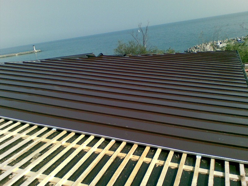

Да попитам запознатите с етапите на изграждане на покриви-кое се прави по-напред-челните дъски или ламперията?Защото ако е челната дъска-как се взима височината/колко да стърчи/,като на покрива ще има ламперия,мембрана, двойна скара и метални керемиди?И не е ли по-добре първо ламперията,като най-външната дъска се подравни прецизно,а после когато е завършена да се монтира останалото?
Я кажи откъде взе металните керемиди?Но както и да е. Вариантите са 2.
1. Подрязваш ребрата. На едното от тях ковеш вертикално дъска, след около 2-2,5 друга и така до края. Целта е като, сложиш ламперията, да не излиза извън ребрата. Махаш парчетата, които си наковал и ковеш челната дъска.
2. Този вариант е по-добър, защото не остава луфт между ламперията и челната дъска.Вземаш парче ламперия и парче контралетва. Слагаш ги на ръба на реброто и гледаш каква височина имат. На същата височина ковеш и челната дъска. Но да те предупредя, получава се бариера за за фолиото. За да се избегне тази бариера има и 3 вариант, но е доста сложен за обяснение. Затова направи първия вариант, но вдигни челната с 3-4мм за да нямаш луфтове. И отново ти казвам, в събота ще пътувам към Благоевград за да обяснявам и помагам за монтаж на метални керемиди. Ако е по пътя ми мога да се отбия за 1-2 часа и ще ти помогна.
stenmark - специалист
Aз съм решил така да го направя:Първо на мен изобщо не ми харесва да се виждат гредите и за това ще пусна челните дъски толкова ,че като ги закрият да остане 2/3см разстояние за ламперията после.Дъската е 20см и няма да е достатъчна и ще добавя друга дъска колкото е необходимо.Т.Е.контралетвите плюс 4см за вълната на керемидата.После като се обшива покрива ламарината може да скрие снадката между челната и допълнителната дъска,макар че съм виждал дъска върху дъска и не изглежда зле.

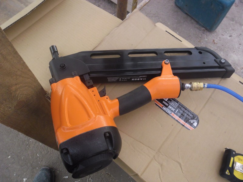

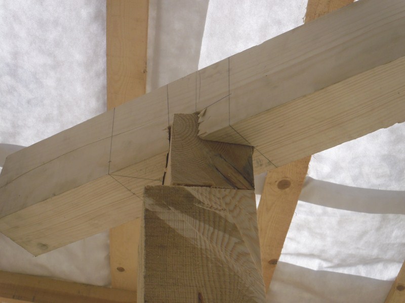

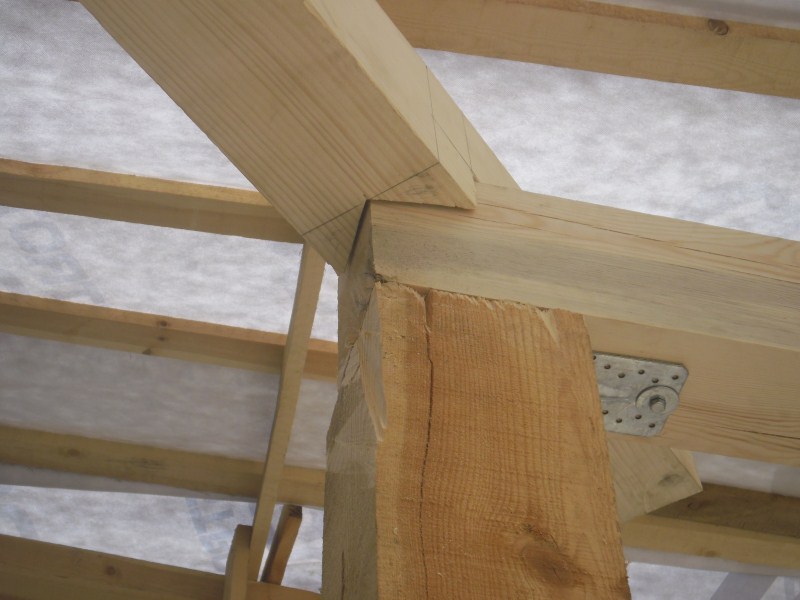

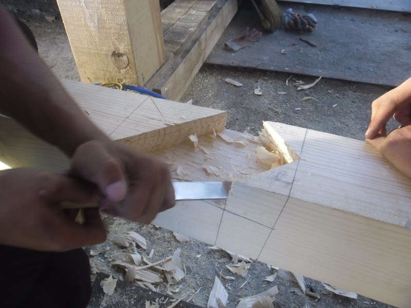

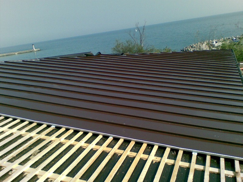

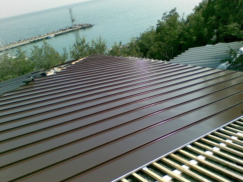

Малко да покажа и снимки от процеса.
SAM_0382 (2).jpg (95.74 KиБ) Видяна 4485 пъти
И реших да закарам малко книги до приятели в Благоевград. :-D
SAM_0378 (2).jpg (116.09 KиБ) Видяна 4485 пъти

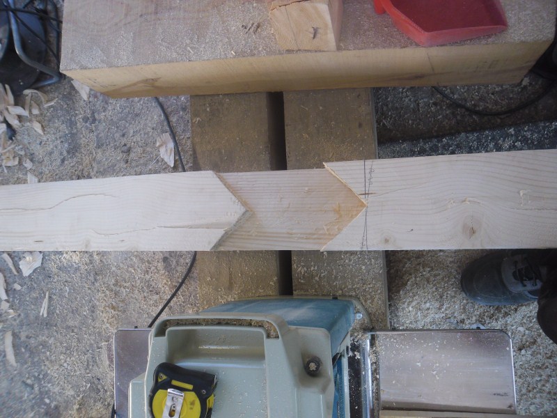

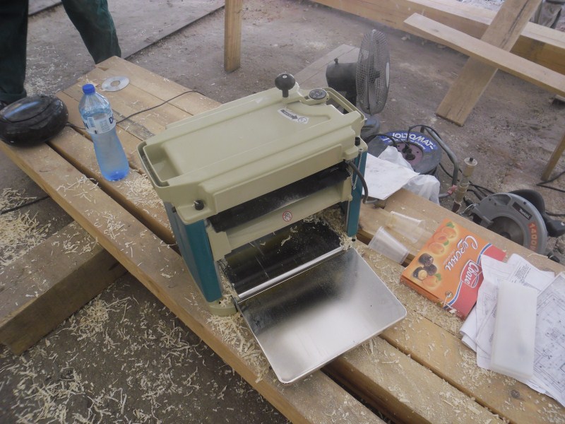

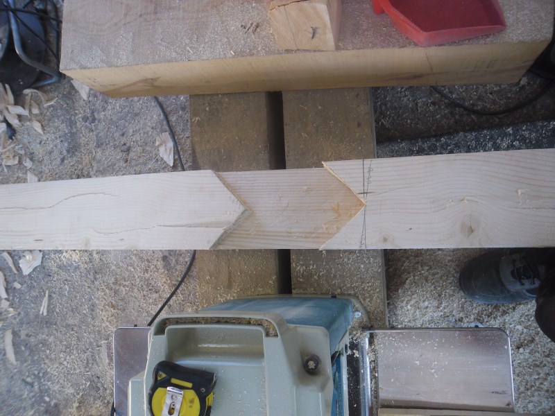

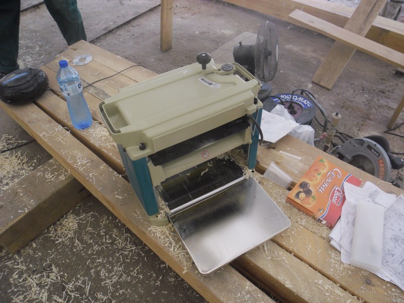

Вадим Владимиров - специалист
И малко инструмент, с който работим.
Другите са все обикновени циркуляри, триони, резачки и т.н.

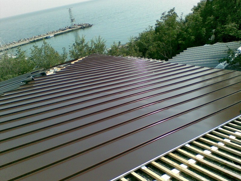

sasho 28 - специалист
Вадим Владимиров написа:
Pasko написа:
Вадим, като дойде време за моя покрив ще дойдеш ли до Варна? Бараво МАЙСТОРЕ!
И там ходихме, и там покрив правихме
Благодаря за добрите думи на всички колеги!
Тази скара не е ли доста нагъсто?
