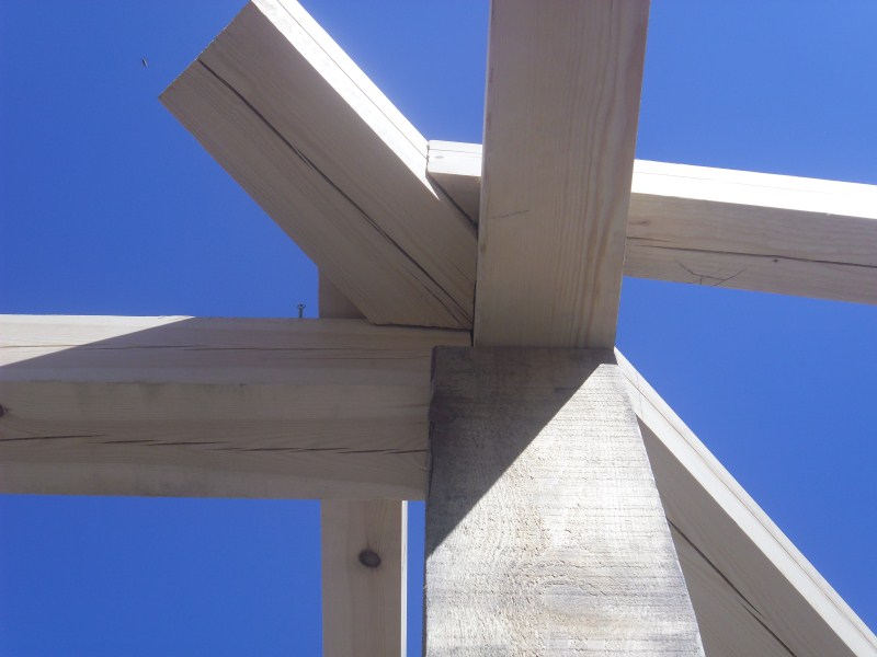

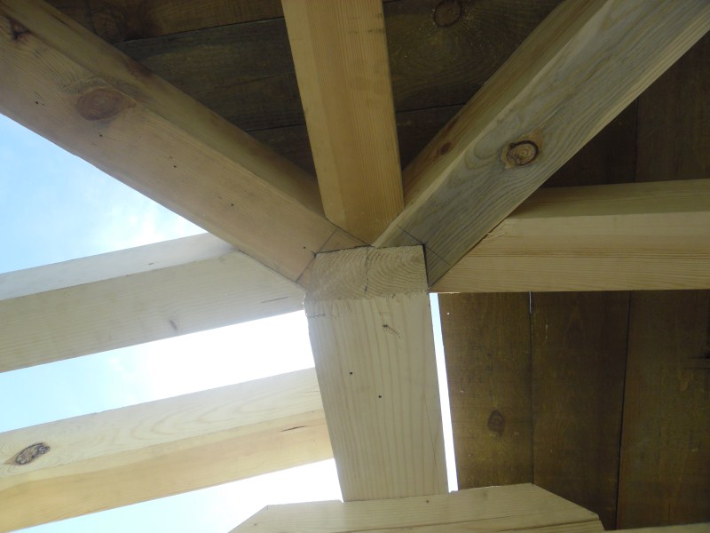

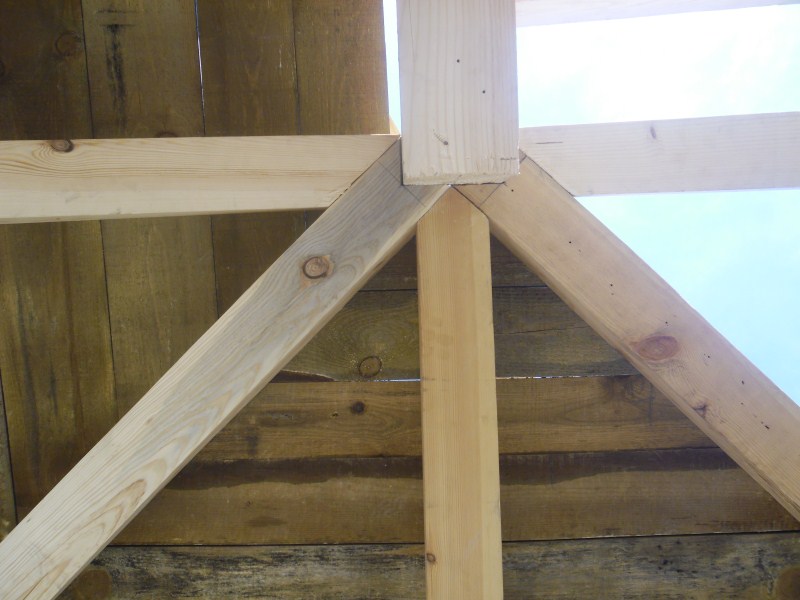

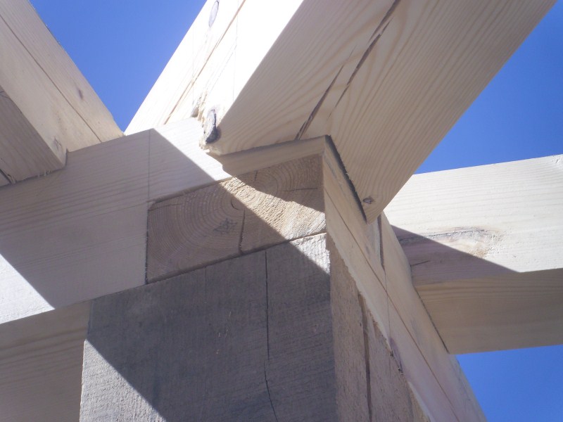

И на мен на сегашния обект не ми харесват някои неща, но няма как. Например, поповете ми са заложени 18/18, маиите и някои столици 18/20. Водих разговори с конструктора, успях да намаля сечението на маиите и столиците до 16/16. Едва ли някой тук е правил подобна сглобка
, но ние отидохме малко по-далеч. Направихме същото и отзад на столиците
Между другото това на първата снимка е сглобка на 2 столици върху поп, които при теб липсват.Не е важно какво харесваме ти или аз, важно да е правилно. При теб на тавана никой няма да живее, докато при мен покрива е мансарден.

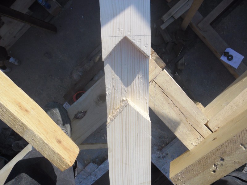

Тя се обира или с детайла (зарязва се), или с планки. С пирони не може. Ако хванеш планките с болт ще е по-добре.
Взех сам да се цитирам, но снимките на Вадим по-горе са добра илюстлация на думите ми. Този детайл е тежък и трудоемък, но изглежда от добрата страна на Силата.
За да се спести труд се ползват планки (бях дал линк по-горе), но и аз съм привърженик на този начин на детайлиране на дървото (със зарязване).
Стефко - специалист
Не съм силен в дърводелството. Признавам. В момента прохождам в тая материя. Но като гледам напуканите греди от строежа на Сашо, ми настръхва косата. Според мен всяко зарязване отслабва гредата, и създава концентрация на напрежението. От там и негативни последици. За връзка между две греди предпочитам планки от двете страни, със зъби за по-голямо сцепление, и болт със съответния диаметър. Здраво стягане, и дотам с мърдането.

Веднага те питам. Как да сложа маия с размери 16/16 върху столиците, без да я зарязвам (било маията, било столицата). Размерите на реброто са 10/12. Ще ме улесниш много. И не само мен. Зарязването на реброто е задължително. Досега не съм го правил, признавам си, но оттук нататък само така ще работя. За маиите ще си помисля, но май-май и те ще минат през длетото. Ето още малко снимки
