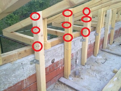

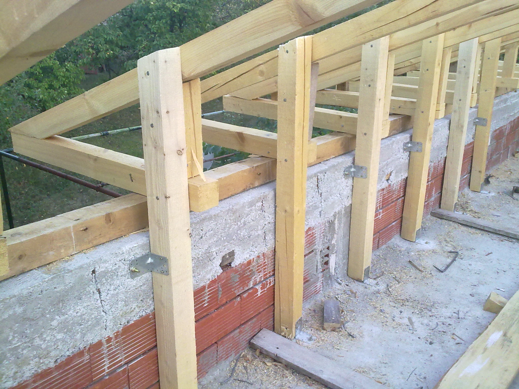

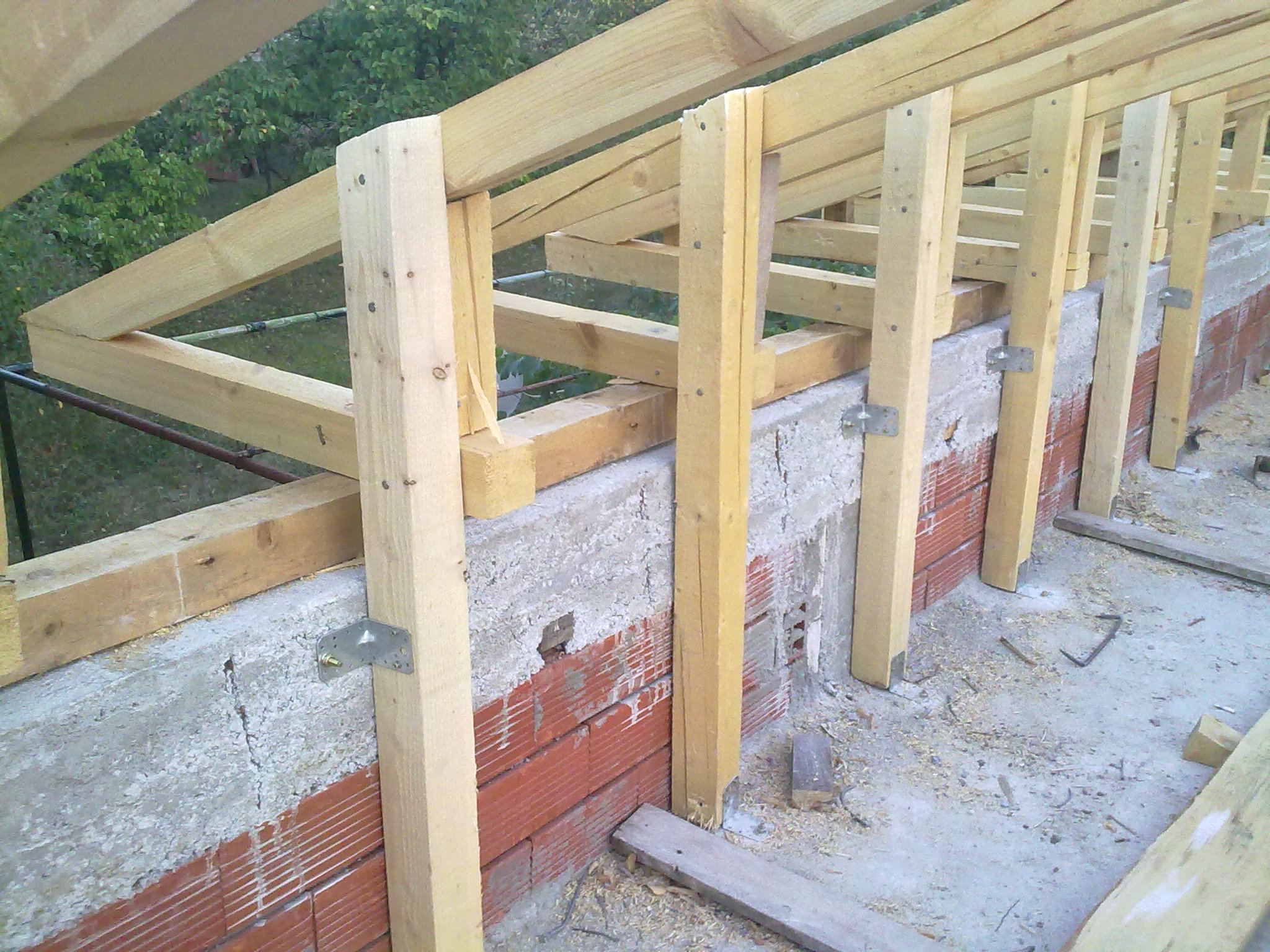

joroantonov написа:
Сашо, аз също не съм се занимавал с покриви но ми се наложи и си го правя по собствен проект и усмотрение. Според мен с гредите с планки и анкери ще си го укрепиш достатъчно, но е добре да направиш и така нареченото двойно било и да сложиш връзки над столиците и поясните греди които да подпират маиите. И задължително подпори на 45 градуса връзващи столици и попове.
Извинявай,ама какво е двойно било?
sasho 28 - специалист
ribnikolaevi написа:
Пак да се застраховам, че от покриви не разбирам, но не се ли слагаха ей такива елементи?
Тези елементи ги имам.Просто ги няма на рисунката.

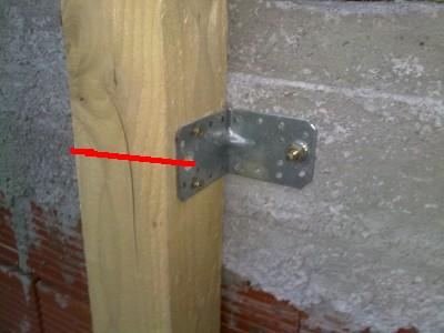

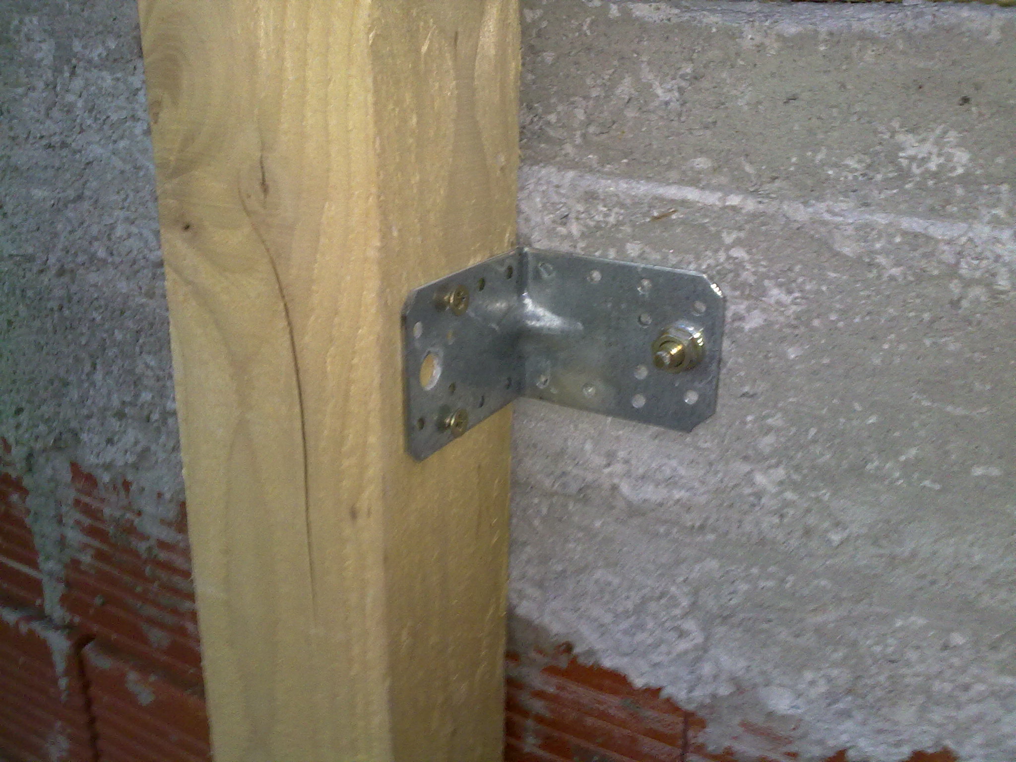

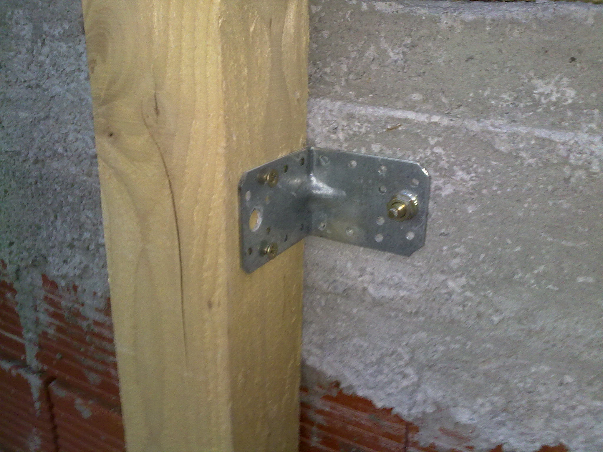

Ето как става укрепването.Винтовете са 5х80,а анкерите-8х60.
Стефко - специалист
Сашко, ти още от началото на темата се шегуваш със строежа. Нямаш ли проект, че питаш тук? И си правиш експерименти всеки ден. Ама това си е твоя работа, че ставаш смешен. Може да не ми отговаряш. Мерси!
joroantonov - специалист
Хоризонтална връзка между ребрата от двете страни на билото.
Стефко написа:
Ама ти сега ли разбираш,човек-нямам проект!!! Нали за това питам!
joroantonov написа:
Разбрах.Ще помисля.
Стефко - специалист
Разбрах. Но знаеш ли приказката за оня, дето питал на едно кръстовище как се правят деца? Всеки дава различен съвет, според собствения си опит. В тоя ред на мисли смятам, че така няма да постигнеш желания от теб резултат. Съвета ми е следния. Спри да питаш тук, и си потърси конструктор по покриви. Естествено ще си заплатиш, но ще получиш адекватна помощ. Пак показвай снимки, но не се излагай. Ако ме разбираш правилно, ще ти е от полза. Пиша съвсем добронамерено.
ribnikolaevi - майстор
Супер са тия планки. Виждаш ли там отвора. Прасни му един болт.
Сигурен ли си, че тия планки са за дървени конструкции?
Поразгледай например тук: http://www.nortop.com/catalog.php?w=3&lang=bg
Сега видях - това дето съм го оградил пирони ли са?
