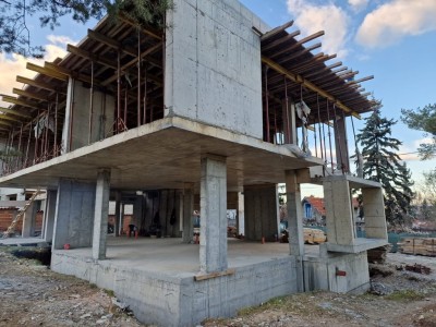

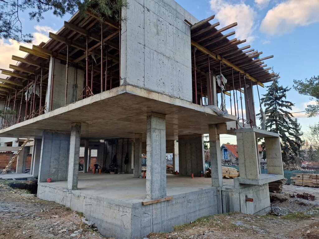

Извинявам се за неприятният въпрос, ама да не е допусната грешка при кофрирането и армирането? Ъгловата шайба е на конзола, и не отвежда товара директно към основите, следователно не е шайба, а е по-скоро бет. стена. Каква е нейната функция? Вижда се, че е доста дълга, явно с идеята да стъпи върху по-голяма площ от плочата, което е добре. От снимката не мога да преценя, колко е разстоянието до най-близката колона, но плоча с дебелина да речем 26см и яко горно армиране е почти на границата, да речем за разстояние от 0.5м. Аз не бих оставил нещата така и бих подпрял с 4бр. ст. „обувки“ и два бр. ст. пръти. Може да се постигне и екстериорно „въздействие“ с предложеното подпиране.
kivanov - специалист
нед яну 22, 2023 2:51 pmBLUEPUPIL написа:
Аз тия работи хич не ги разбирам :-D , но знам, че със сигурност е кофрирано и армирано по проект(четенето на чертежи ми е лесно). Имам скрита греда от задния край на гредостената до една от шайбите. Тук е проектът https://drive.google.com/drive/folders/ ... WJIotwmKdc. Метни един поглед, ако ти е интересно. Може би там са отговорите :)
