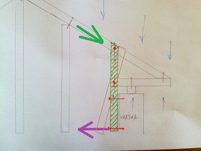

С планки може и да се оправят нещата, не знам. Ако искаш, качи скица какво мислиш да правиш. Скицата със силите не е вярна. Има хоризонтална компонента. Тя се обира или с детайла (зарязва се), или с планки. С пирони не може. Ако хванеш планките с болт ще е по-добре.

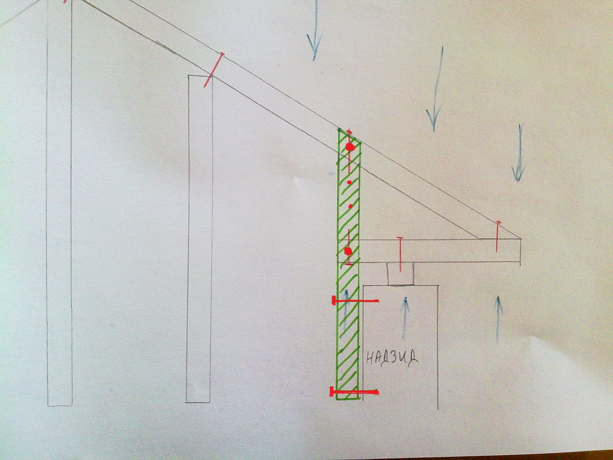

Събарянето няма да стане със сигурност-правил съм това два дни.Единственото,което бих променил е,да го укрепя.Един вариант за това е,ако монтирам греда към всяка сглобка,закрепена с крепежни елементи за надзида като на рисунката?Тя да обхваща и трите с винтове,като по този начин ще създаде още една опорна точка и ще опаянти цялата конструкция.

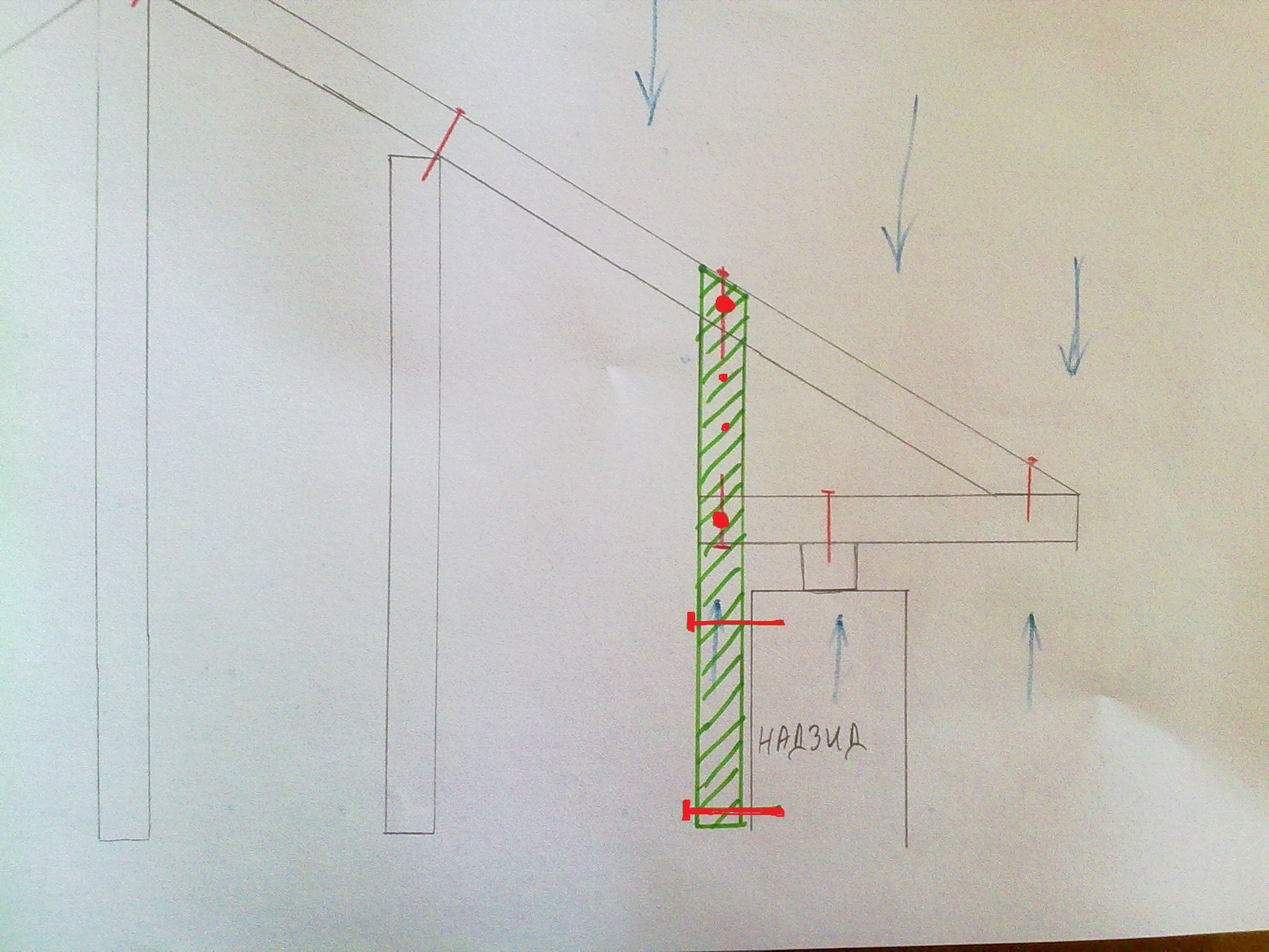

1.Столиците вече са отсякъде,просто по време на снимките не бяха довършени.
2.За документацията-лека корекция в покрива за селскостоп. постройка не е проблем.
3.По трета точка-някак си ще претърпи укрепване,например чрез поставяне на вертикален поп при всяка стлобка.
4.Попа към плочата е предвиден да е закрепен с планка и анкерен болт 10-ка,просто към момента на снимката не е поставен.
Между другото и на мен ми помага жената цели 2 дни и не мисля да бутам.Какво мислиш за укрепване като на последната снимка?

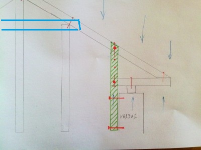

ribnikolaevi - майстор
Виж и тази схема

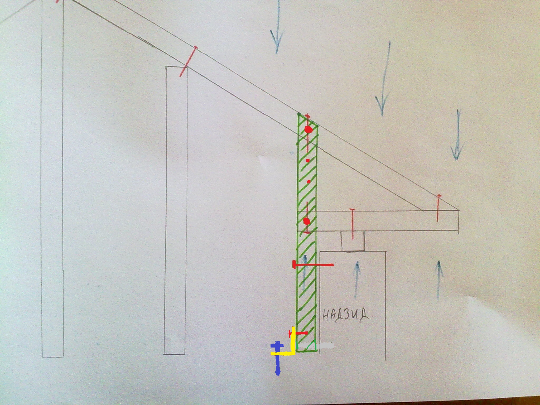

sasho 28 - специалист
ribnikolaevi написа:
Виж и тази схема

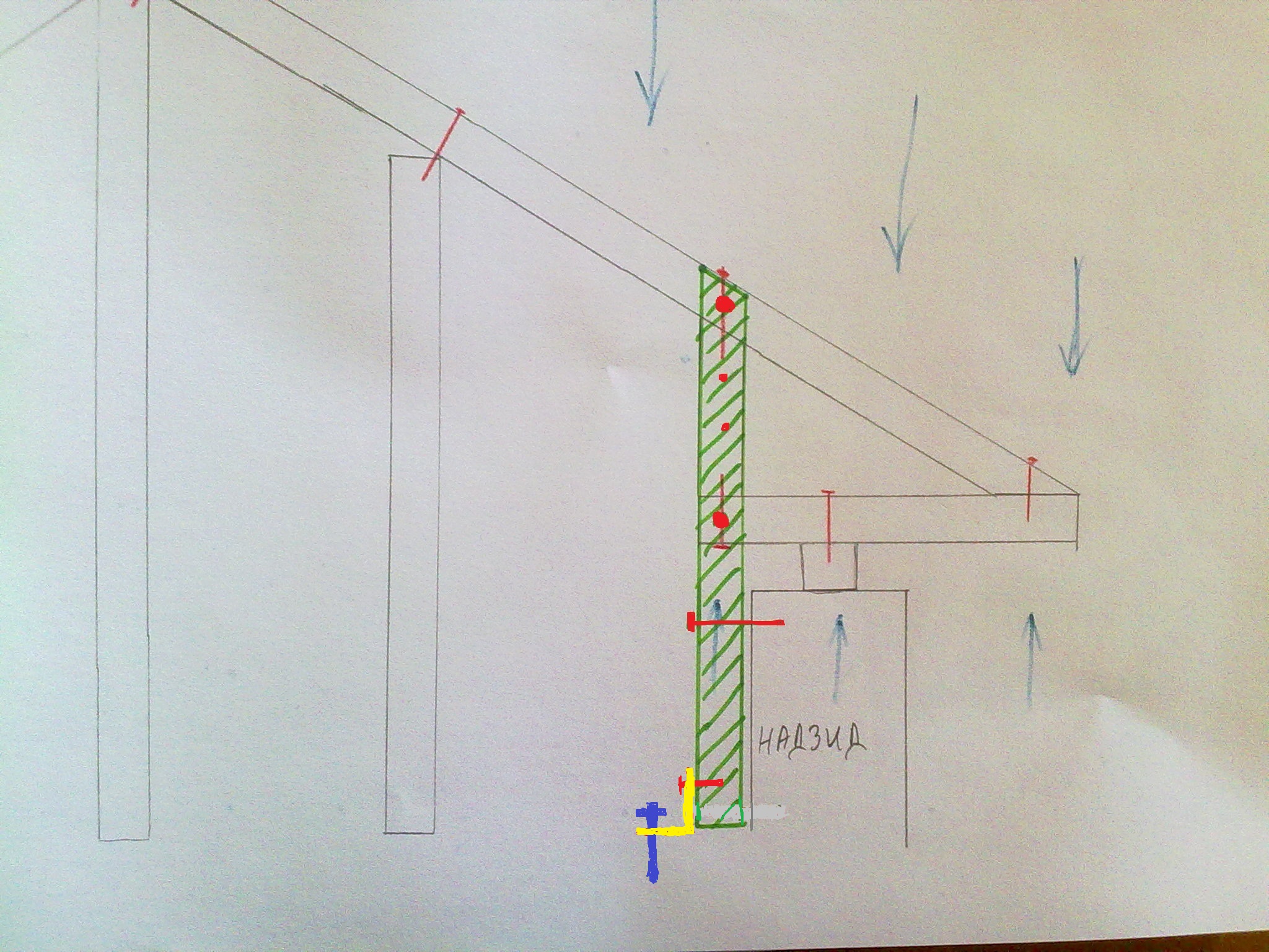

Добре.А ако жълтото е метална г-образна планка,а синьото анкерен болт,хванат в бетона?
IvanR - специалист
sasho 28 написа:
Виж и тази схема
Този вариянт не е лош /по-технологичен и лесен за изпълнение, от този с външните наклонени/, но при него остава въпроса с укрепването на ребрата и хориз. греди около ъглите на сградата, там те са изцяло конзолни.

Сашо, аз също не съм се занимавал с покриви но ми се наложи и си го правя по собствен проект и усмотрение. Според мен с гредите с планки и анкери ще си го укрепиш достатъчно, но е добре да направиш и така нареченото двойно било и да сложиш връзки над столиците и поясните греди които да подпират маиите. И задължително подпори на 45 градуса връзващи столици и попове.
