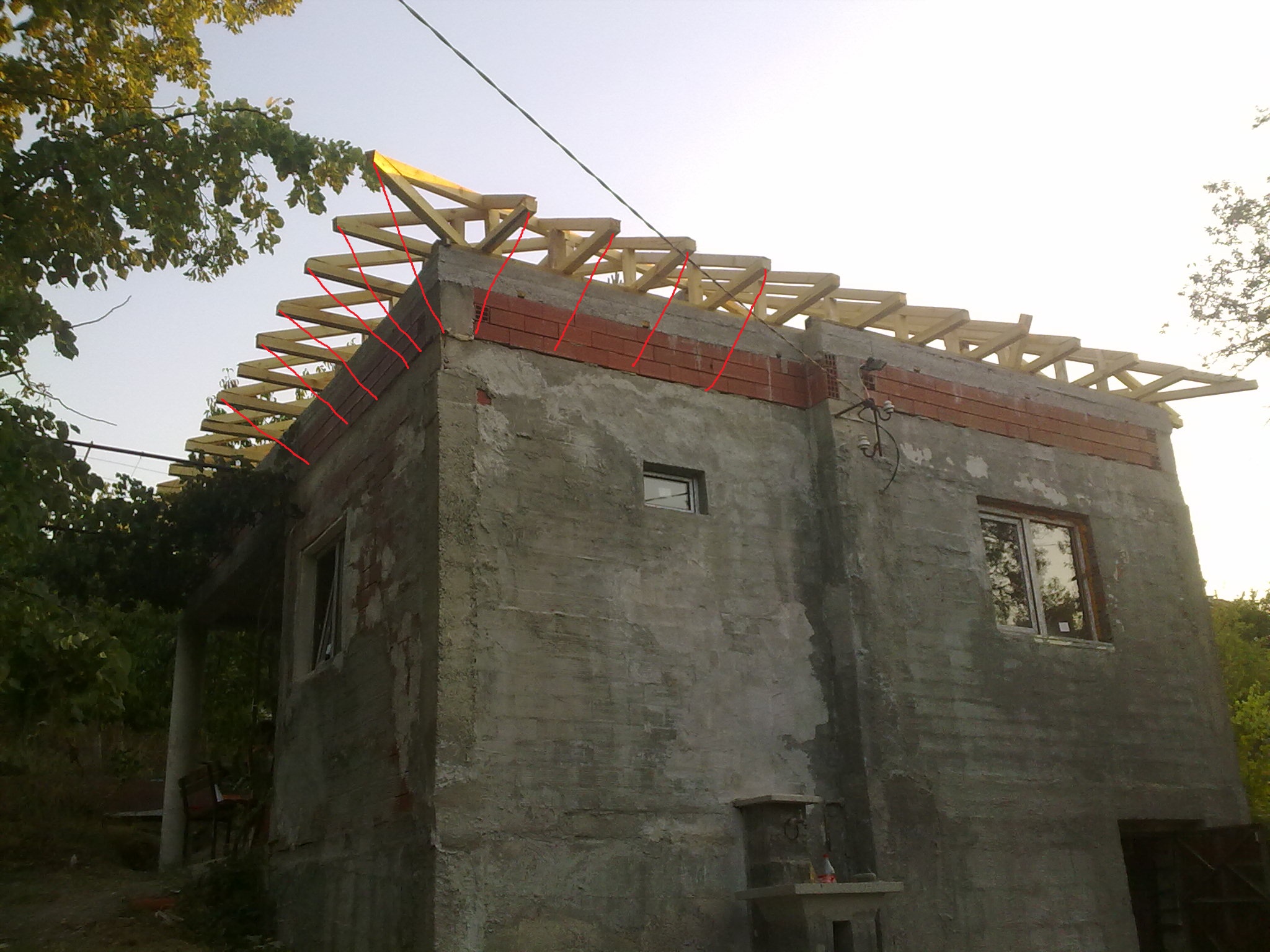

Sasho28, направи един експеримент.

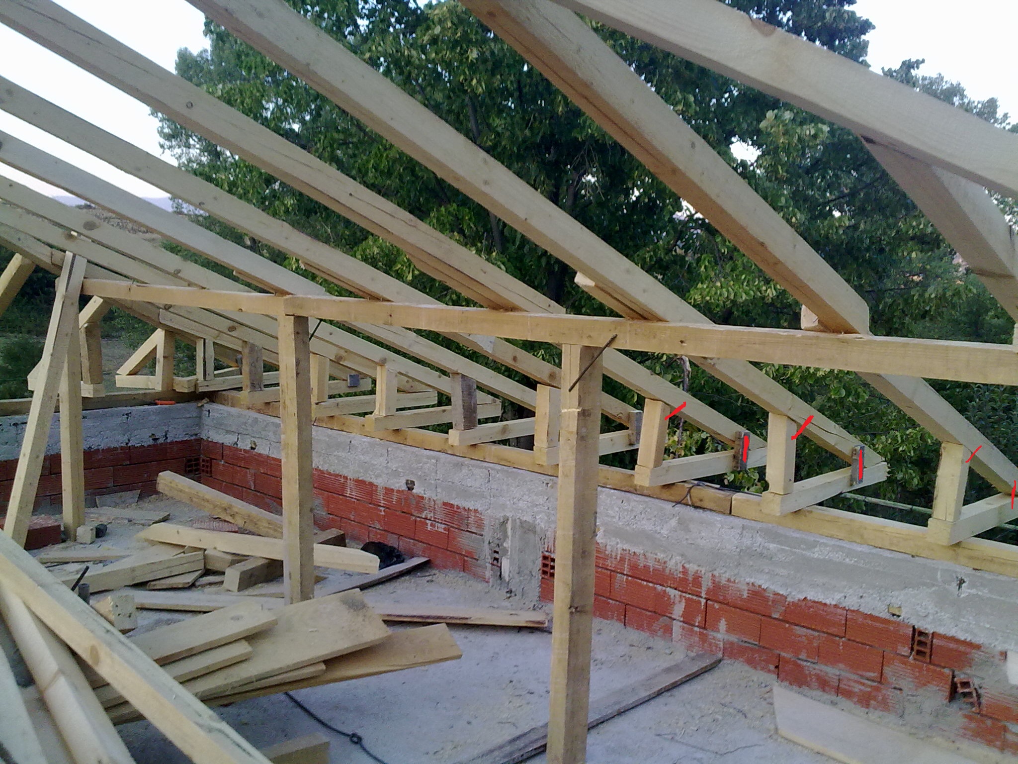

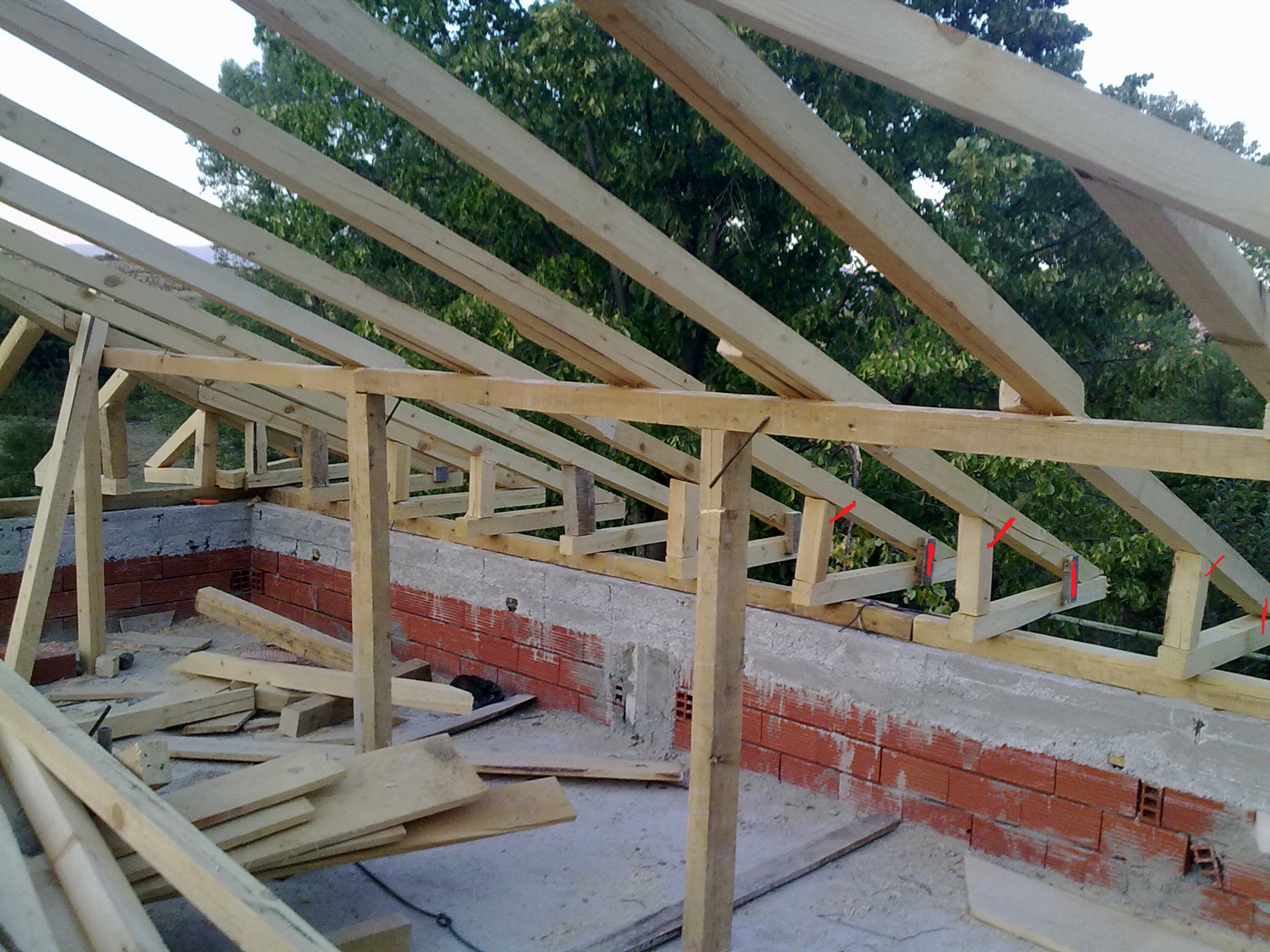

Вържи с въже края на стрехата, но не късата хоризонтална гредичка, а реброто и помоли някой авер да дърпа вертикално надолу. Ти стой горе и наблюдавай какво се случва при снадката на реброто и при опората на късата гредичка/ това е подложната столица върху ст.бет.пояс/
Не знам в кой район се намира постройката, но нормативните натоварвания от сняг варират м/у 100 и 200кг/м2, а изчислителните се завишават с 40%
Ако вържа върха на реброто и дърпам,в задния си край то пък ще надига реброто чрез късата гредичка,тъй като се получава ефекта на везната и ще се мъчи да се разкове при върха.Такава по вид сила не знам как ще се появи,освен ако челната дъска и улука не натежат чак толко,но няма да е зле да сложа по една метална скоба там.На мястото на ограденото трупче на снимката.Тук се явяваш прав. :?
Да този ефект ще бъде най-изразен, когато снега се топи и образува "торби" до стрехата. И още нещо, при теб реброто не стига до билото, а е снадено, поради това при този вид товар, ще се получи "повдигане" при снадката.

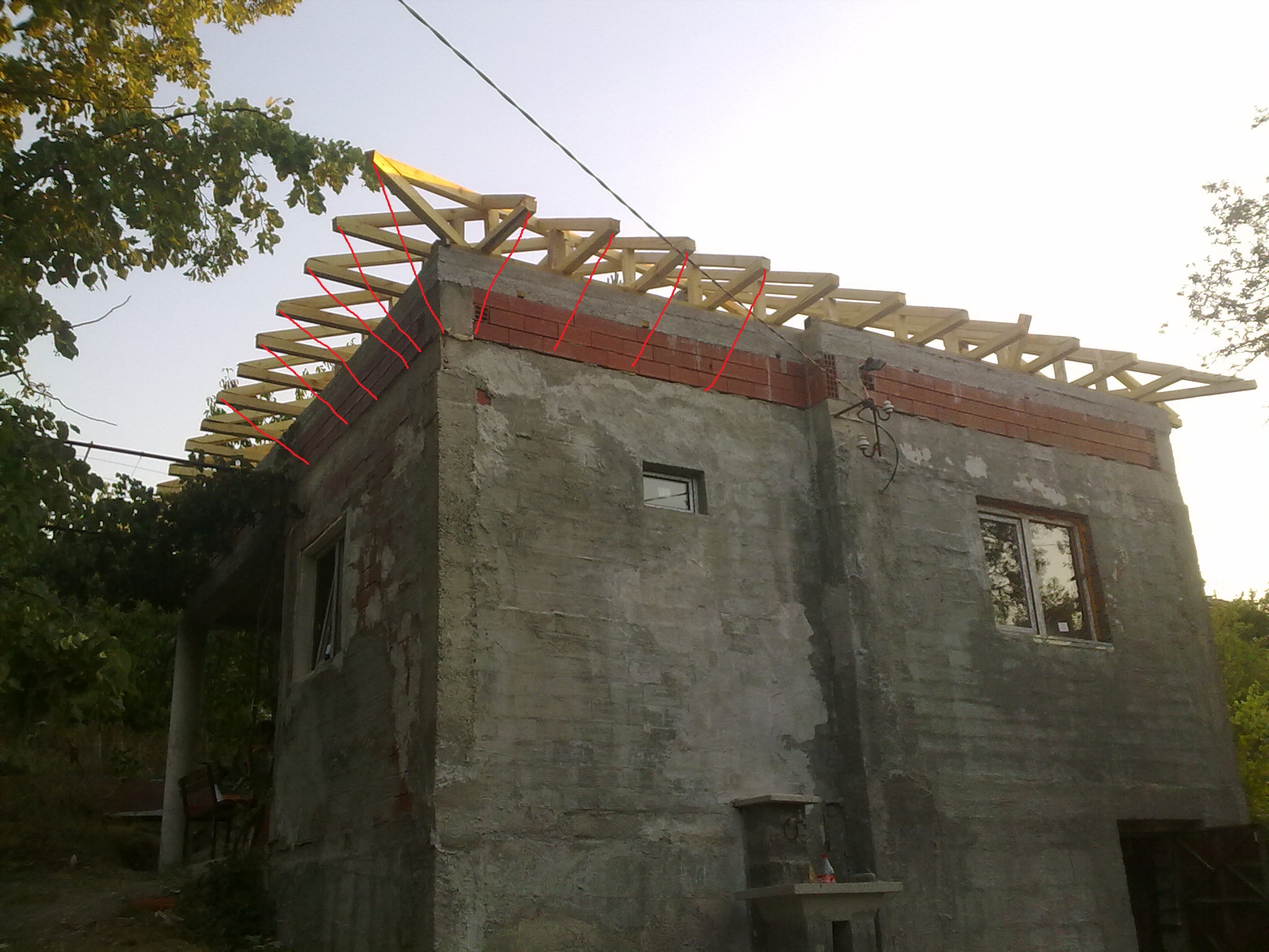

При снадката обаче положената ламперия ще ги укрепва и ще работят като едно цяло ребро,защото ги обхваща едновременно.Освен това,при наличие на ламперия,края на хоризонталната гредичка и през ум няма да и мине да помръдне.Между другото,ако все-пак е проблема там,не пречи през греда примерно да пусна по една гредичка под 45 градуса от края на водоравната къса гредичка до стената на къщата.Нещо като на снимката-
IvanR - специалист
Ламперията не може да накара реброто да работи като едно цяло, по скоро се получава нещо като плочогредово сечение, но без монолитна връзка м/у ребро и ламперия/ с гвоздеи не може да се осъществи корава връзка/. Не изключвай възможноста повърхнината на ската да депланира и да компрометира покритието.
IvanR - специалист
Извинявай, не видях червените линии. Тези гредички ще свършат чудесна работа, но въпреки това помисли за усилване на връзката "ребро-ребро-поп". Ако искаш мога да дам идея.
sasho 28 - специалист
IvanR написа:
Разбира се - давай!

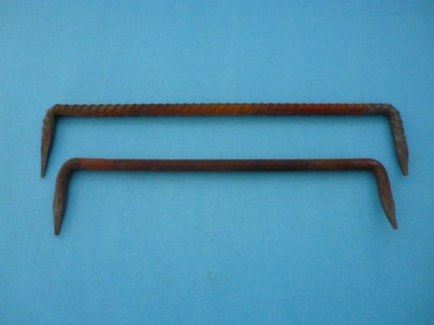

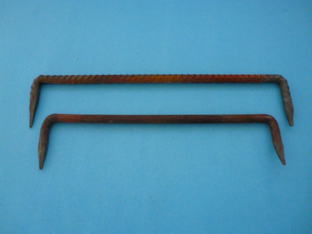

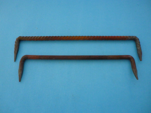

Другия вариант е да ги укрепя със метални скоби - ребро-поп веднъж и ребро-стреха втори път,като на снимката/червените линии/ и скоби като от горната снимка.
