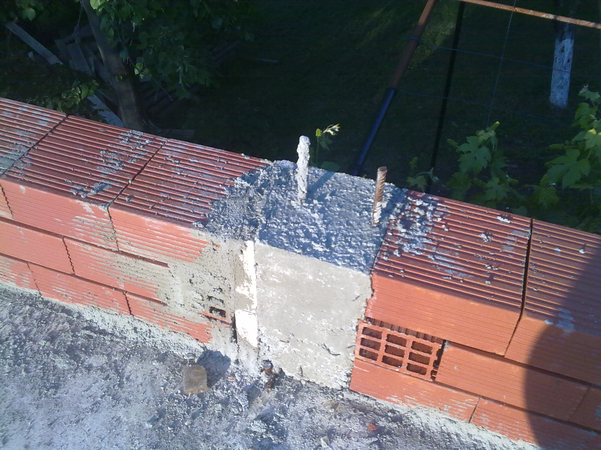

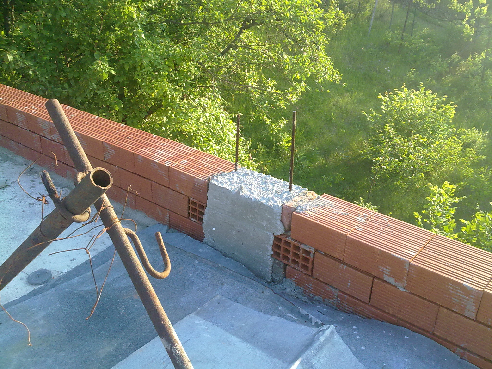

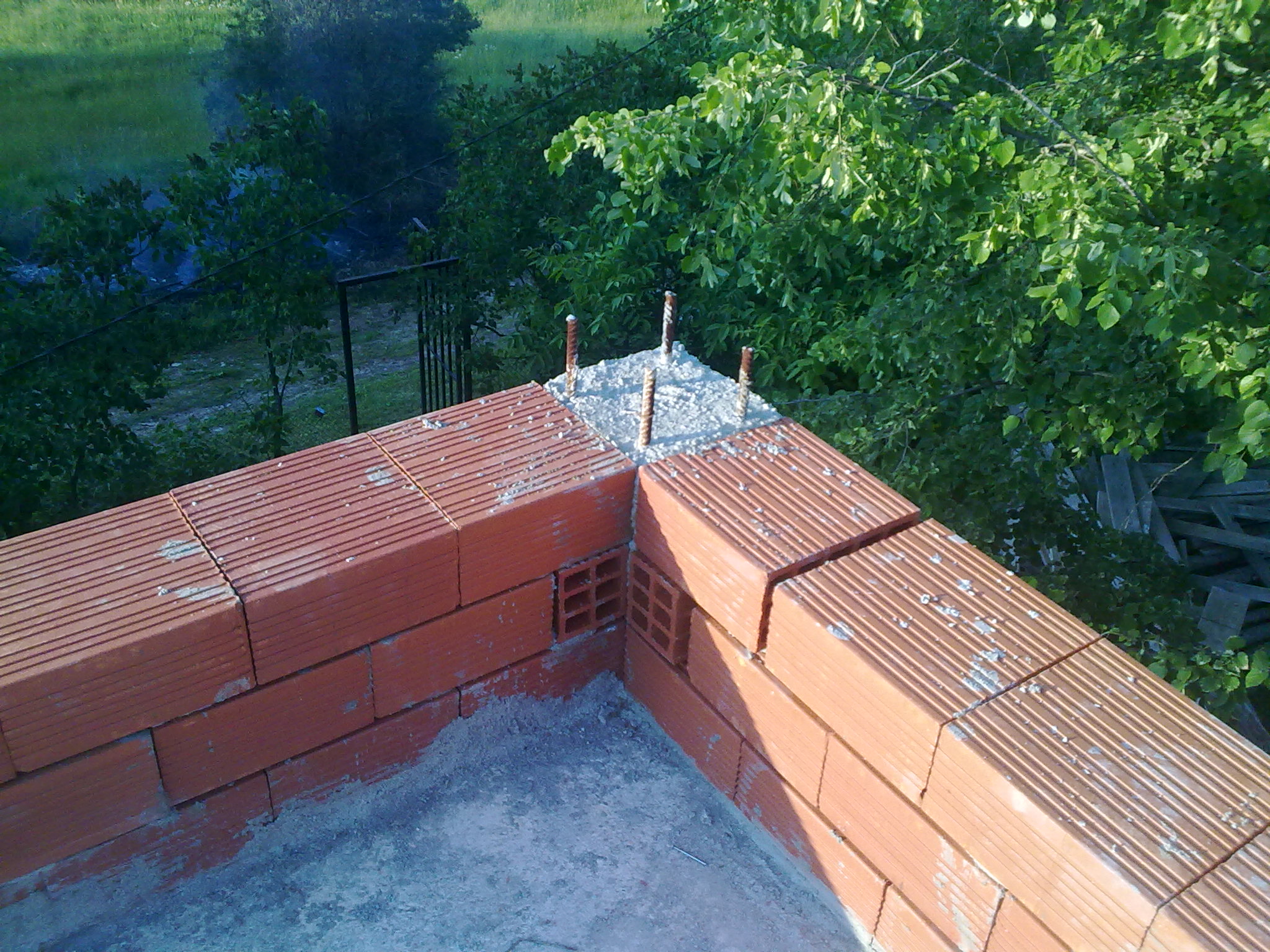

Сашо, на какъв принцип ти "работи" канализацията-в смисъл, това "яма" ли или... :?
dpp - специалист
Окака Чука написа:
Предполагам , че копае и зида яма..Бтв, защо си положил тея бетонни тръби, нямаше ли да е по етино и лесно тръба Ф160 - достаъчна от всякъде..а и като гледам 6 метра щеше да ти стигне, малко ти е разстоянието..Как ги мъкна тея китуци до там .. :? Наклона ми се вижда малко голям бтв..
..Евала за всичко, голям ентусиаст си, мойта къща я ремонтираме вече 5 години - не бързаме. Току до покрива тая година стигнахме. Ама първото което направихме беше механата и голямата камина..като идем да има да пекне човек нещо, да пийне и да съчетае полезното с приятното! :drinkers:
..а за това че всичко си правиш сам - вярно е греши човек но остава наученото, опита , инструментите и удоволствието че си направил нещо след себе си! ...доста злорадство има и в тя тема ама... [-X
sasho 28 - специалист

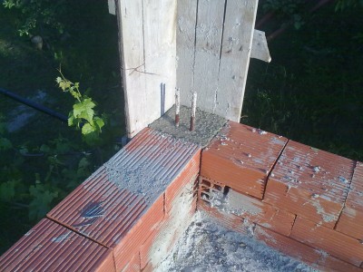

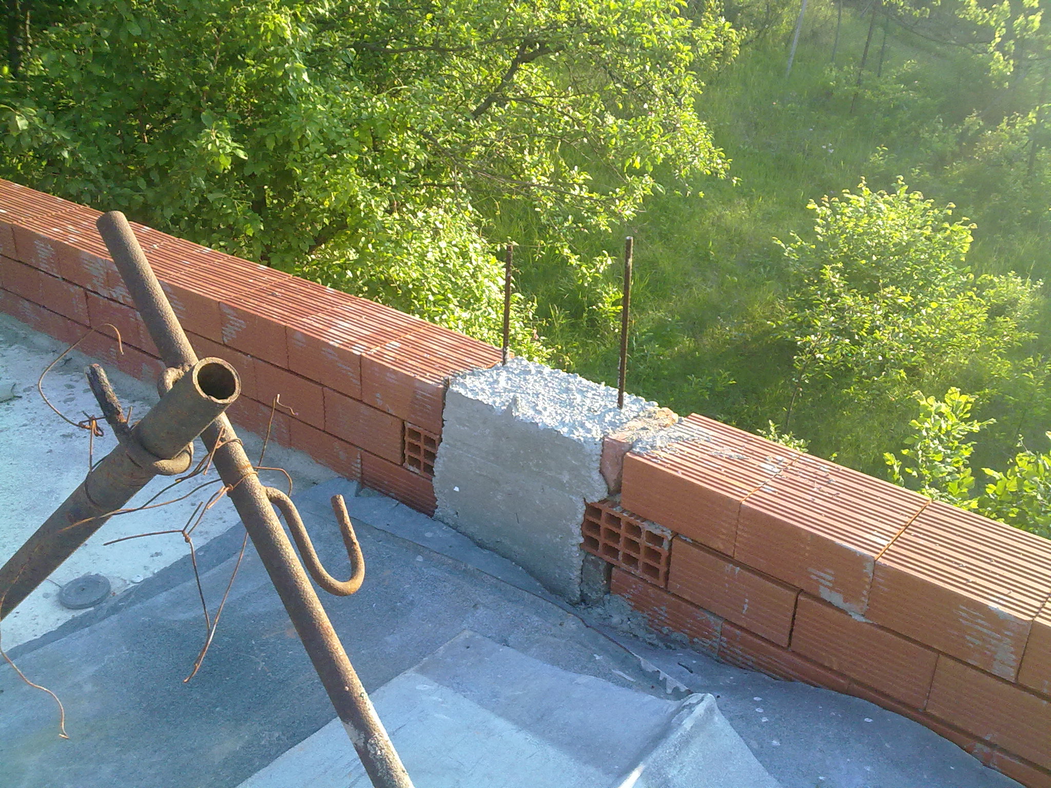

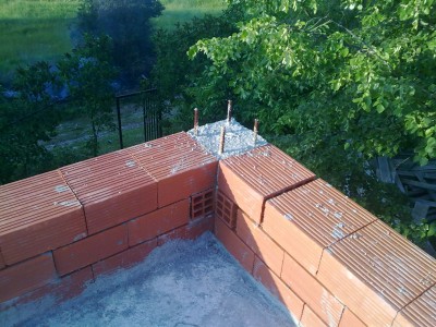

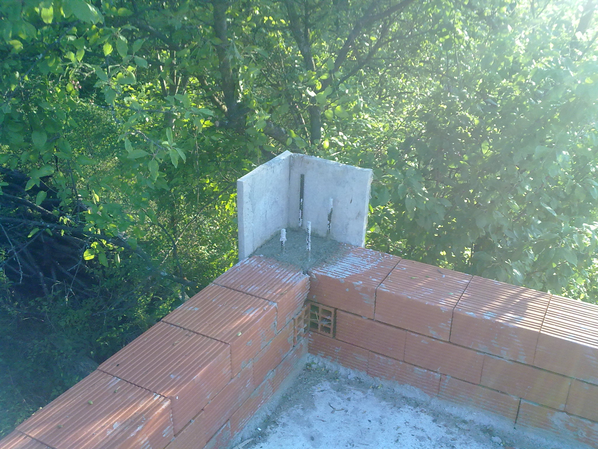

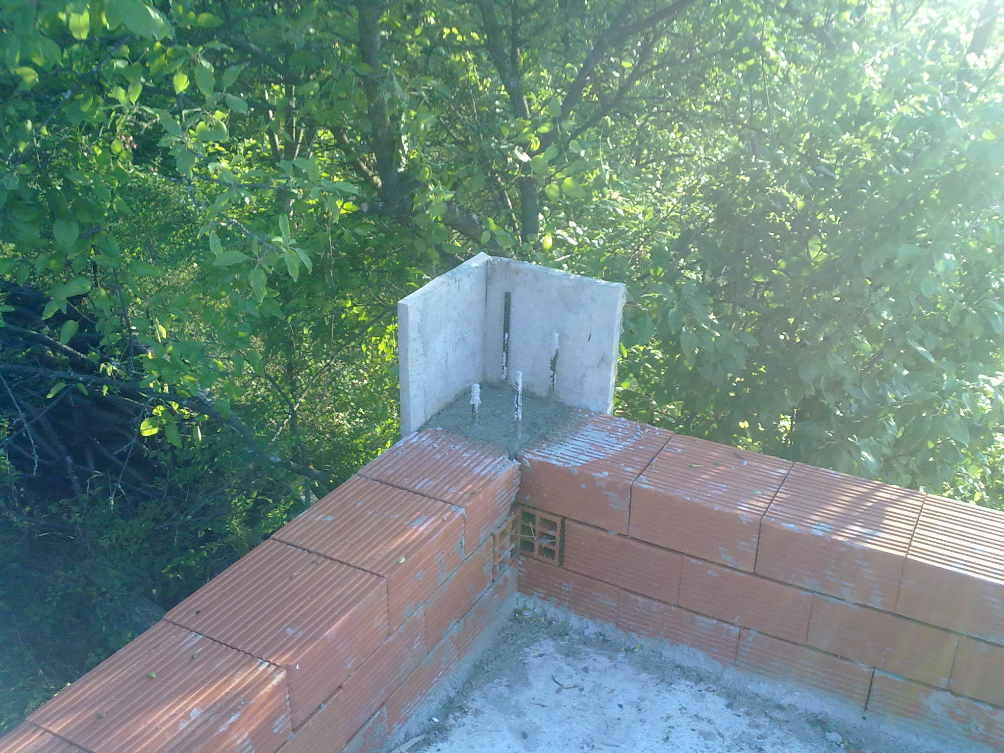

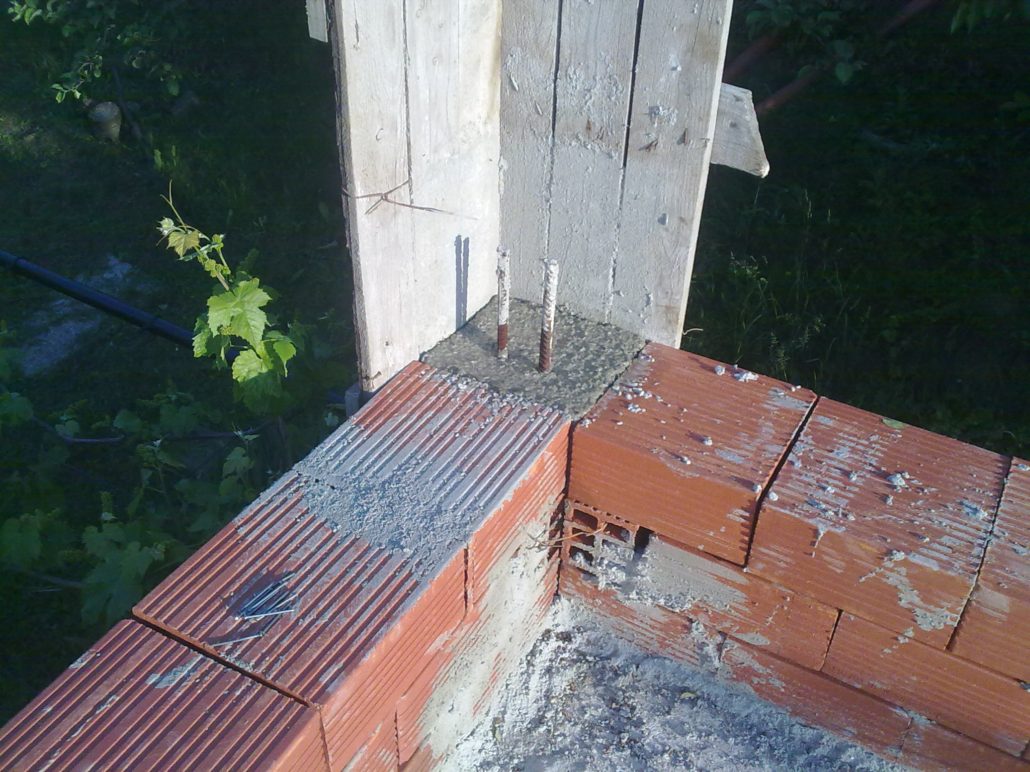

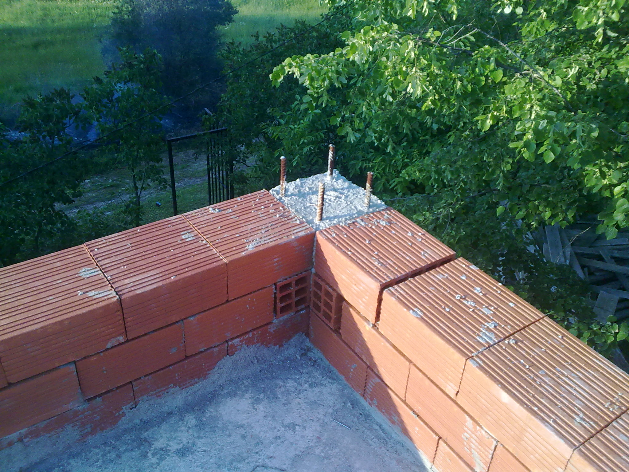

Принципа е септична яма.На снимките не беше завършено,но днес вече е/без самата яма,в момента се оттича в едно необитаемо дере/.Тръбите са бетонови,щото отгоре има път и обикновенна ще се потроши.Наклона е около шест градуса.В други ден купувам 50 блокчета итонг-петици,режа ги през средата по дължина и ги зидам така,че да образуват улей за пояса.Фактически той ще бъде широк само 15 см-като извадим по пет от итонга от 25 на тухлата.През около метър ще оставя шпилки за захващане на гредите-мертеци или столици май се казваха.По средата пък ще направя покрива да се държи от бетонов трегер под формата на "П".Покрива ще е четирискатен.За сега-толкоз.
dpp - специалист
sasho 28 написа:
Всъщност защо просто не си излееш един нормален пояс 25х25 ами се занимаваш със итонг, купуване, рязане и т.н....да не говорим че както и да го иззидаш някой блокче като е 5 см ще поддаде и ще стане мазало... :? Ти толкоз бетон наля долу - за един пояс горе ли се притесняваш да излееш?
[/quote]
Всъщност защо просто не си излееш един нормален пояс 25х25 ами се занимаваш със итонг, купуване, рязане и т.н....да не говорим че както и да го иззидаш някой блокче като е 5 см ще поддаде и ще стане мазало... :? Ти толкоз бетон наля долу - за един пояс горе ли се притесняваш да излееш?[/quote]
25х25 е прекалено тежък и усилен,20х15 ще е напълно достатъчно според мен.Освен това итонга се реже много лесно,лепи се бързо и тежи малко.Пък и не обичам да правя кофраж-много пипкава работа.Примерна снимка от сайта-

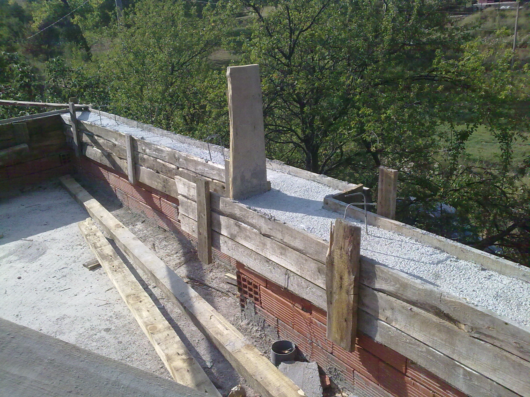

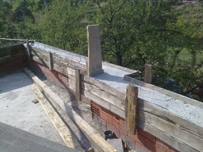

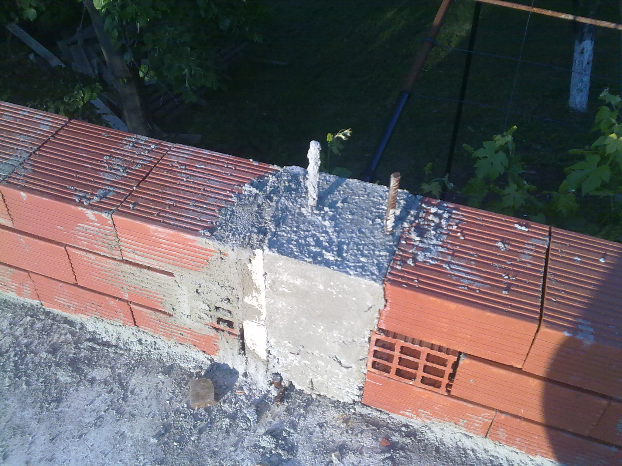

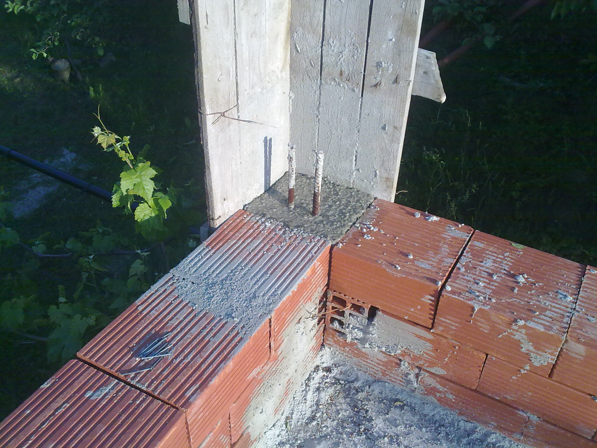

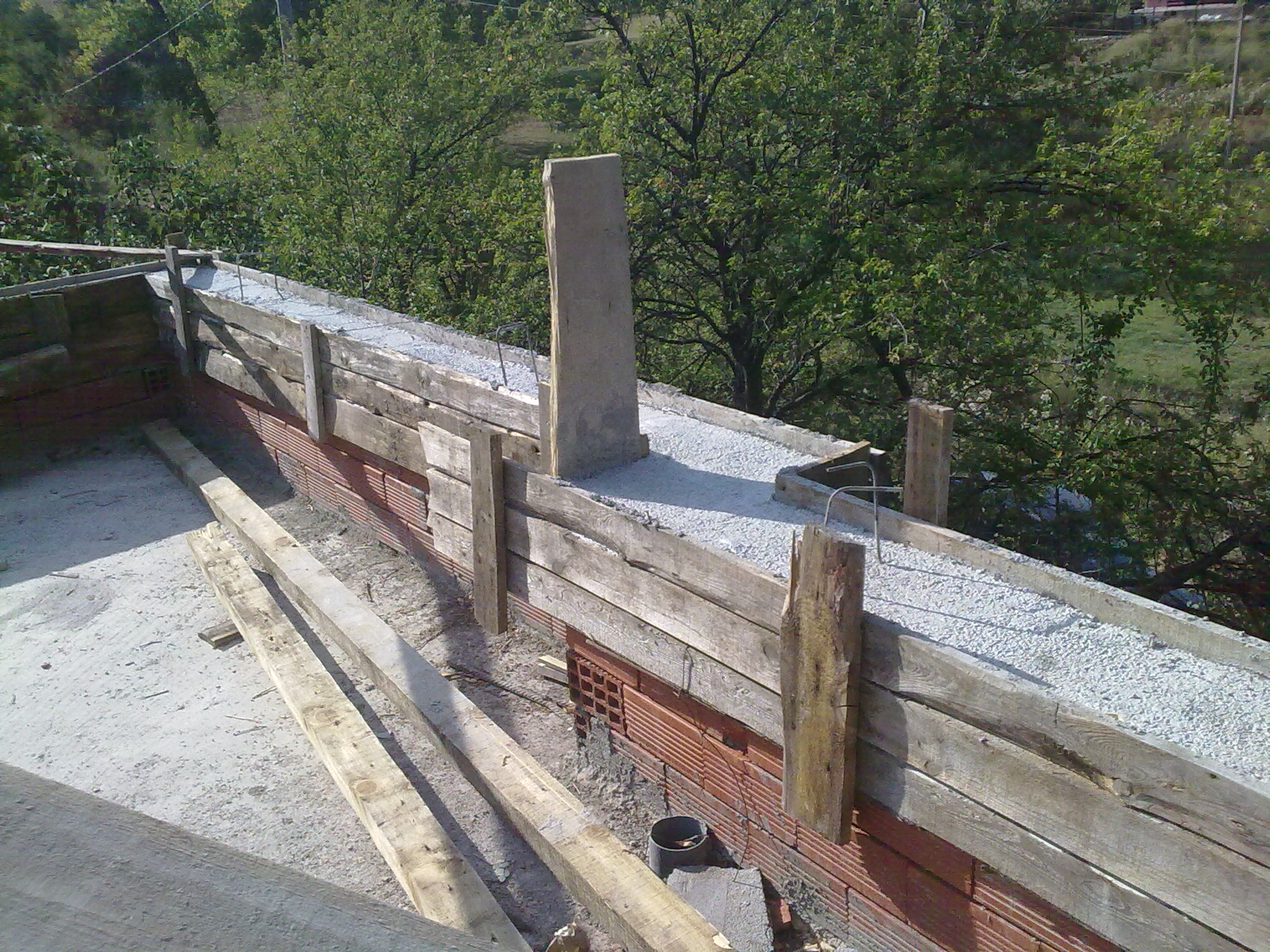

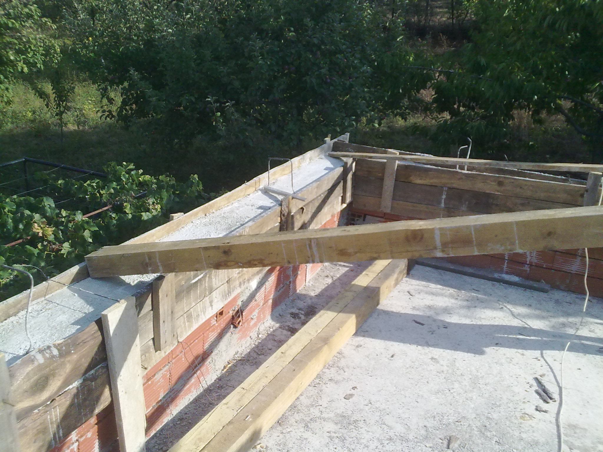

Дъждовете спряха и колонките за пояса са готови :)

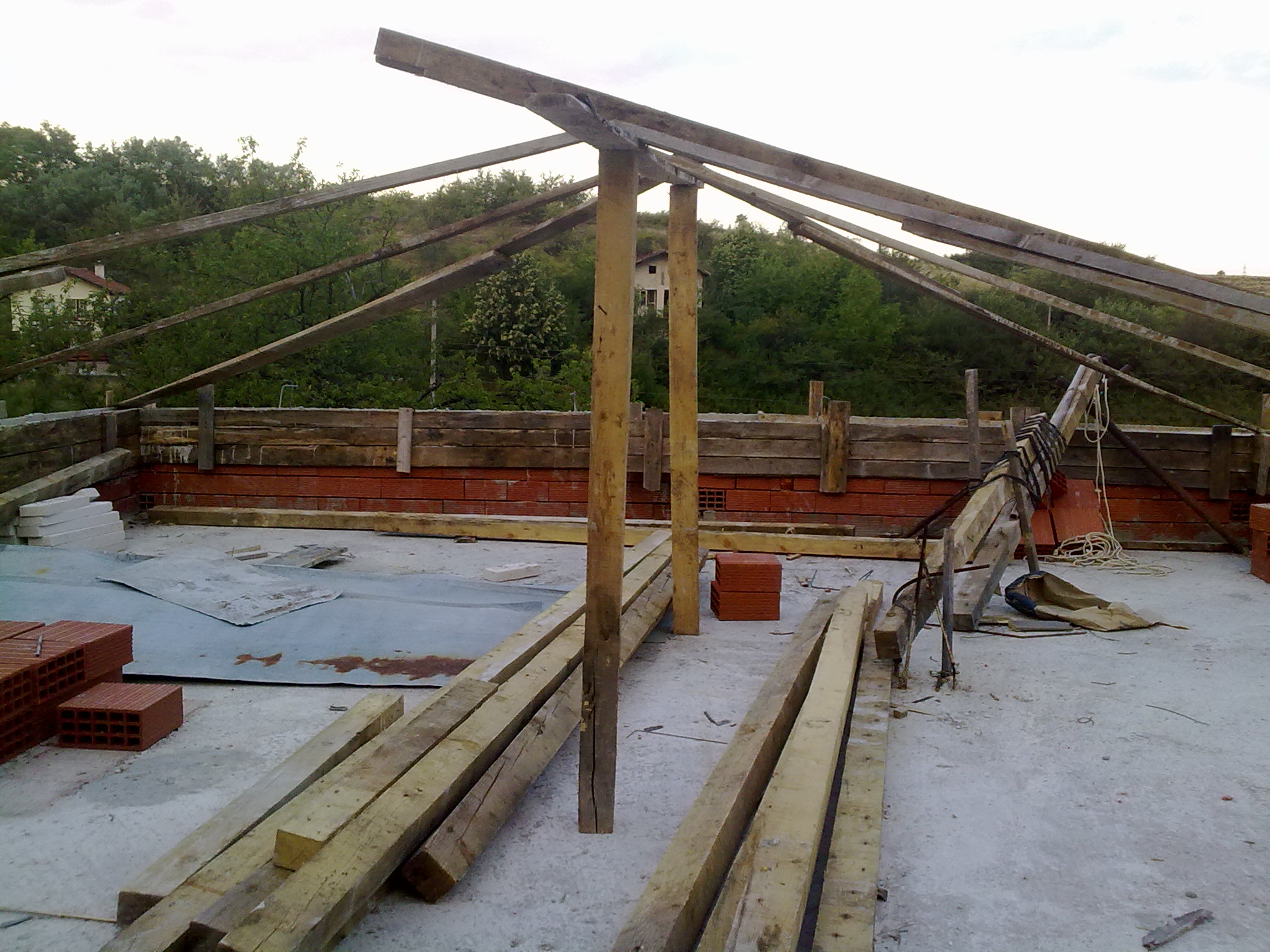

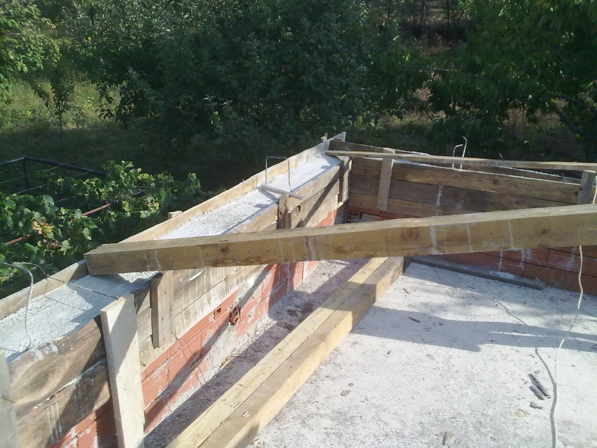

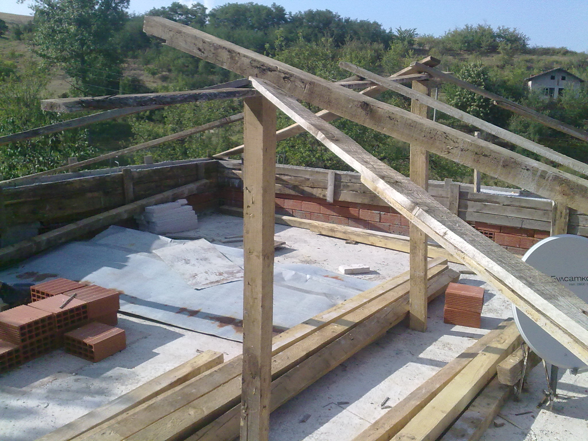

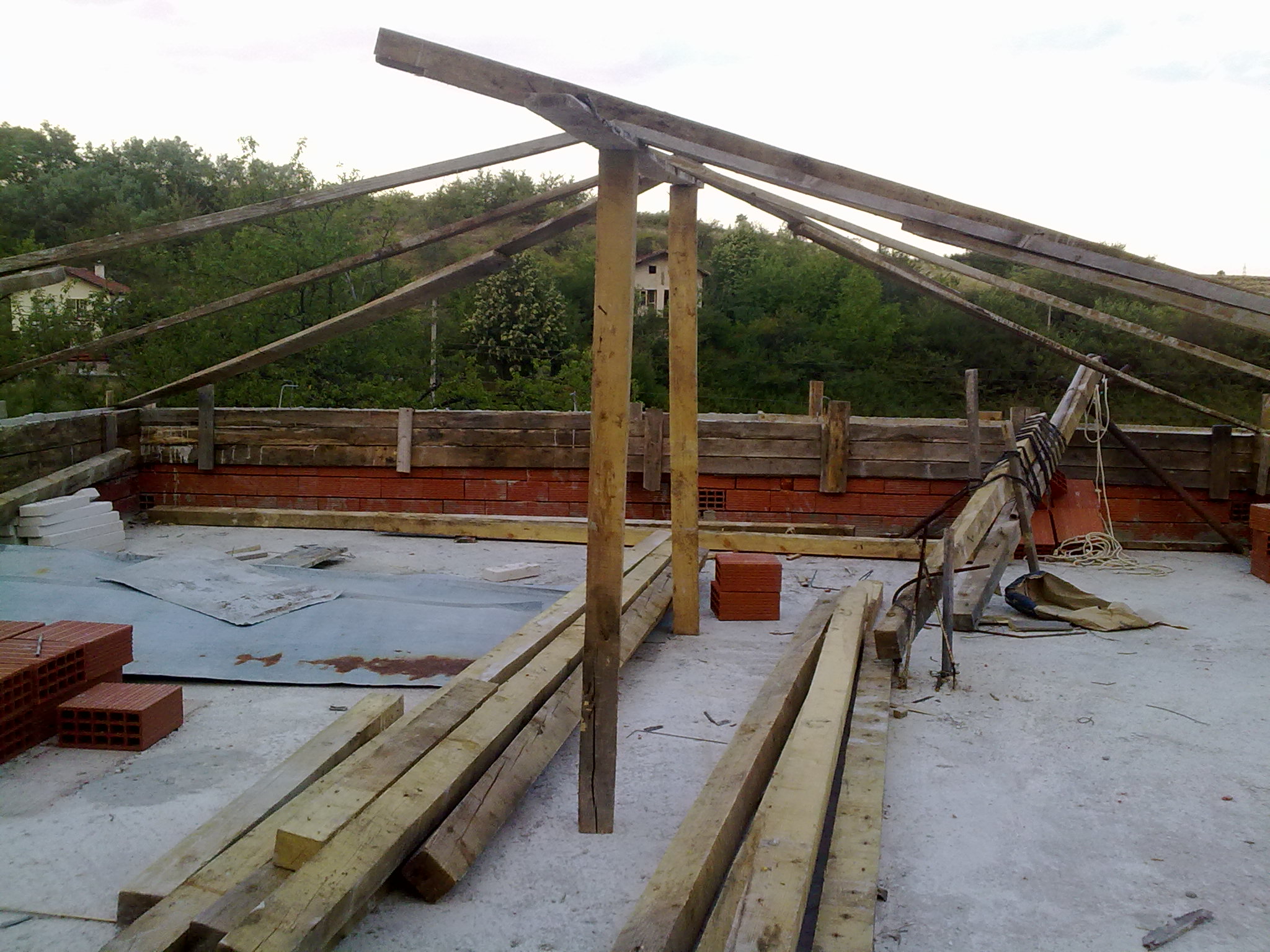

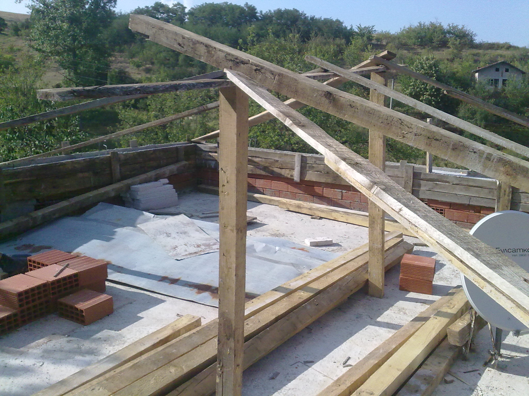

В крайна сметка послушах колегата и направих нормален пояс.Тия дни започвам дървената конструкция.Имам и един въпрос-кога да импрегнирам с лак и какъв,преди или след изграждане на конструкцията?
ми, с лак не се импрегнира, ами се запечатва. предполагам искаш да предпазиш дървенита от разни неща дето я ядат. имрегнира се преди, може и след, колкото повече импрегнирана повърхност, толкова по-добре. в уса си ги продават импрегнирани даже.
:-) по-лесно се маже с импрегнатор докато са ти хоризонтални и на земята, нали
