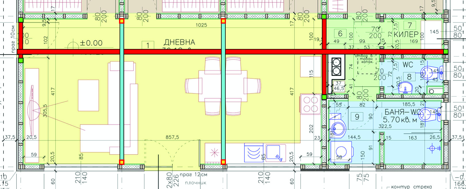

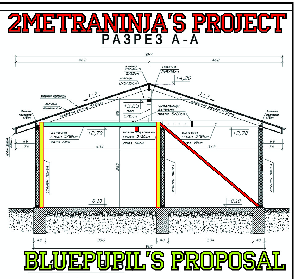

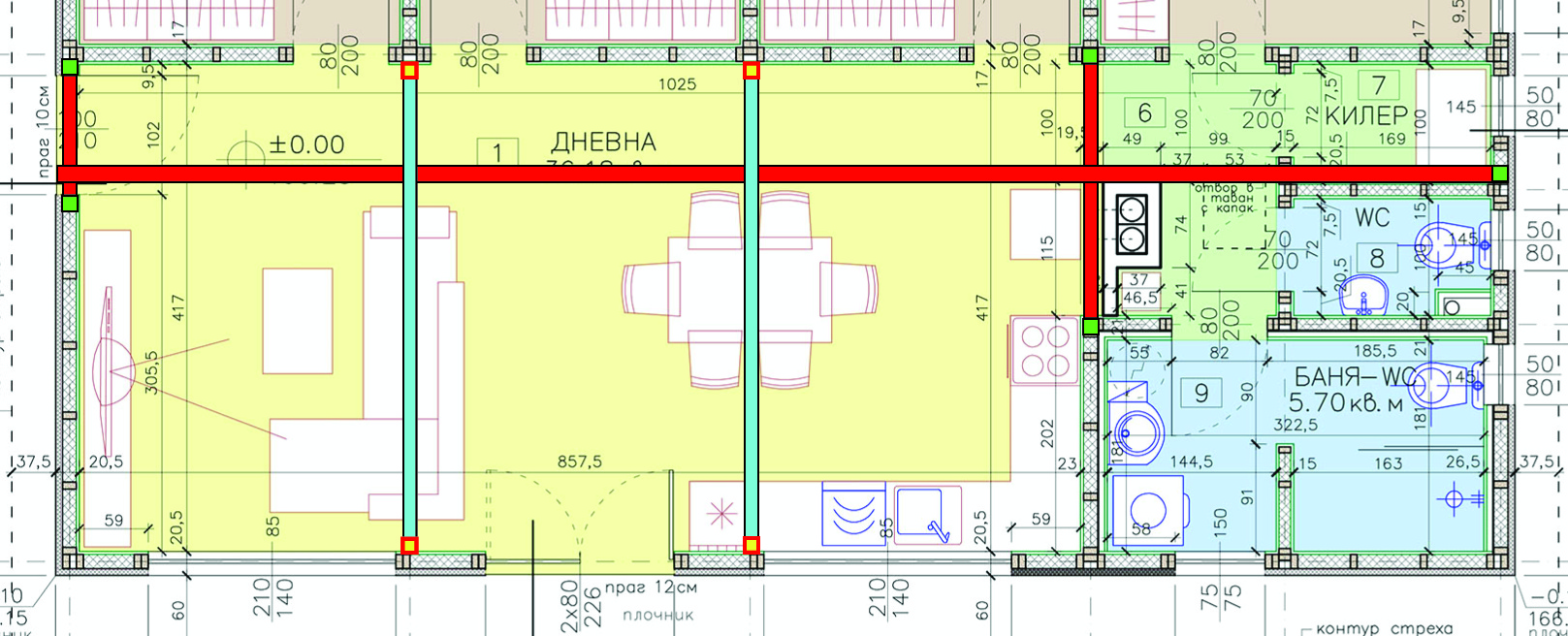

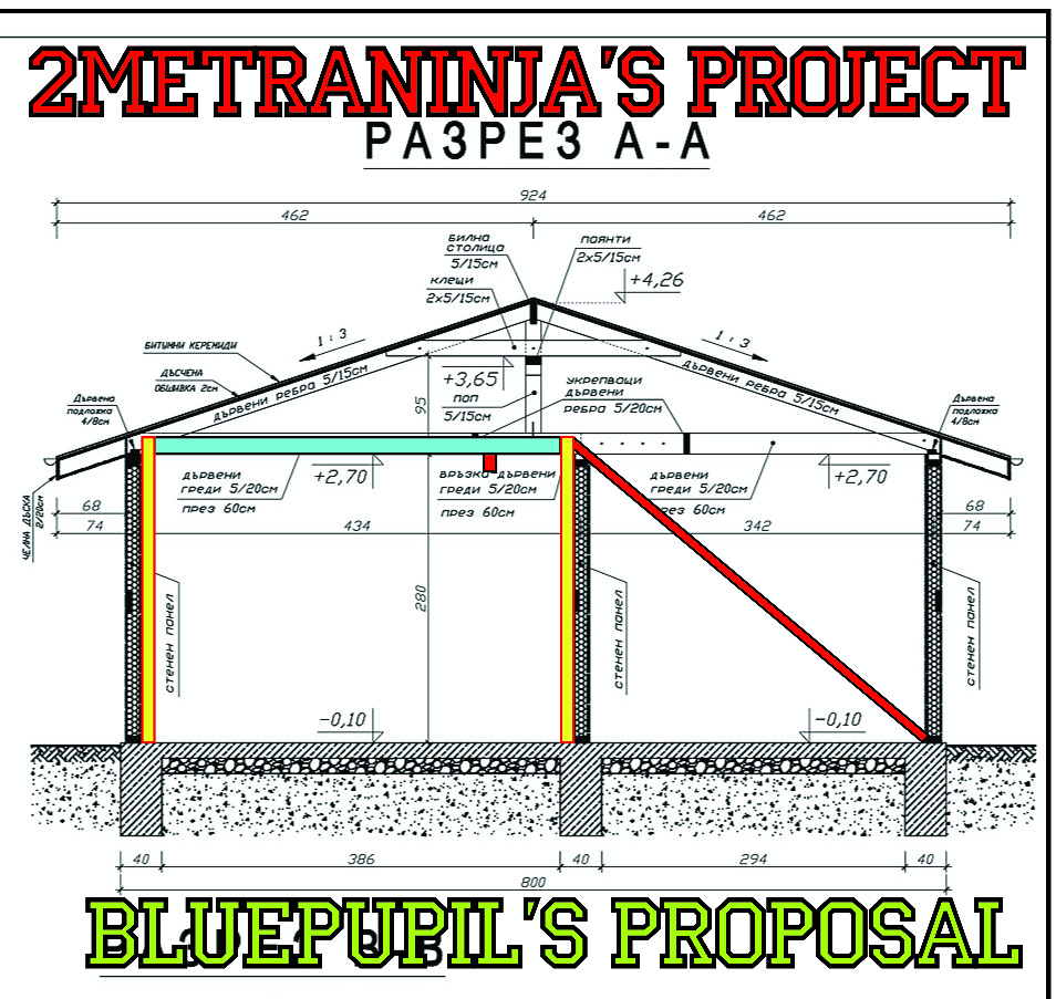

2metraninja - специалист
Я драсни моля те къде мислиш че трябва да сложа тези портални рамки. И как ще се впишат в дървената конструкция - ще заместят горния и долния "венец" от греди или ще са успоредно на тях?
BLUEPUPIL - майстор
нед ное 15, 2020 5:42 pm2metraninja написа:
успоредно на тях?
Червено- дървени греди;
Зелено- дървени колони,
вградени в дървения панел;
Синьо- ст. греди;
Жълто- ст. колони.
1..В равнината на ст. рамка има
дървен диагонал, вграден в дървения панел,
за да я укрепи латерално; Още по-добре би било,
да се прибави още един и да образуват
тиранти, скрити в панела.
2..Стоманените греди не се виждат,
в помещението, защото са качени нагоре;
3..Прибавена е дървена греда, успоредна
на билото и вътрешната дълга стена.
Нейната функция е следната:
А..Облекчава талпите 5х20;
В..Разтоварва дългата външна
стена на всекидневната.
Тази дървена греда е монтирана под ст. греди
с окачвачи и при желание, може да се скрие
при понижаване на нивото на тавана.
