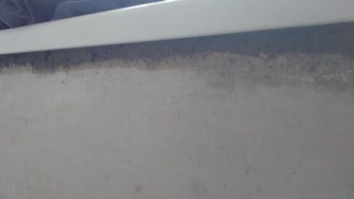

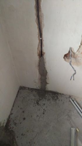

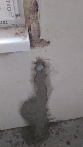

П.п. Идея под джама с какво да набутам р-р, че това е със шпаклата и е яко бавно ?
naster - майстор
Дограмата сте я сменили скоро нали? Как избрахте на каква дълбочина в зида да се монтира? В смисъл, че при 25см зид и например 8-10см изолация има възможност да се монтира дограмата в равнината на зида отвън, т.е. на външния ръб. По този начин се получава "обръщане" със самата изолация. Какво Ви е мнението за такъв тип монтаж и изолация?
burd - специалист
Да, това лято.
А как- говорихме с майстора на дограмата и така го решихме- на средата и с минимум щети отвън.
Хоросана аз го мятам, каквото влезе - влезе, каквото падне си го обирам, премесвам и пак :-) Тухла не грундирам - няма за какво. Грундирам само ако имам остатъци от някаква ронеща се мазилка, да позакрепя. Обръщам прозорци с циментово лепило. На ден по малко, ако имам големи аралъци ги запълвам с изолация. 3 см за запълване с хоросан съм имала само на много стар зид... Като имам количества работа, сама си бъркам хоросана. Купувам пясък, вар и цимент. Пари за чувалчета бадева не ми се дават. И после пак аз го бъркам, заради цимента :-)
