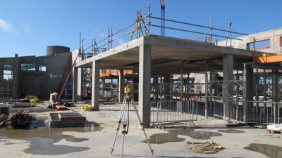

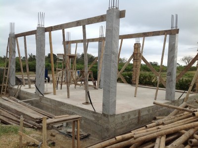

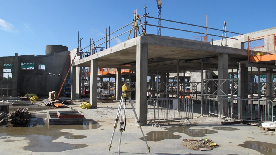

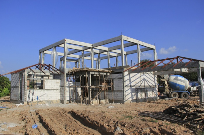

BLUEPUPIL - майстор
Hursa написа:
за да се счита шайба, до колкото съм срещал, трябва да е поне 150 см.

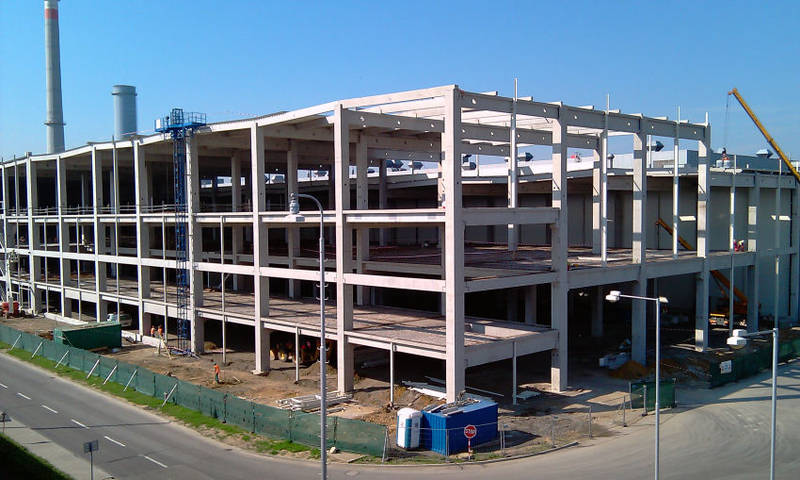

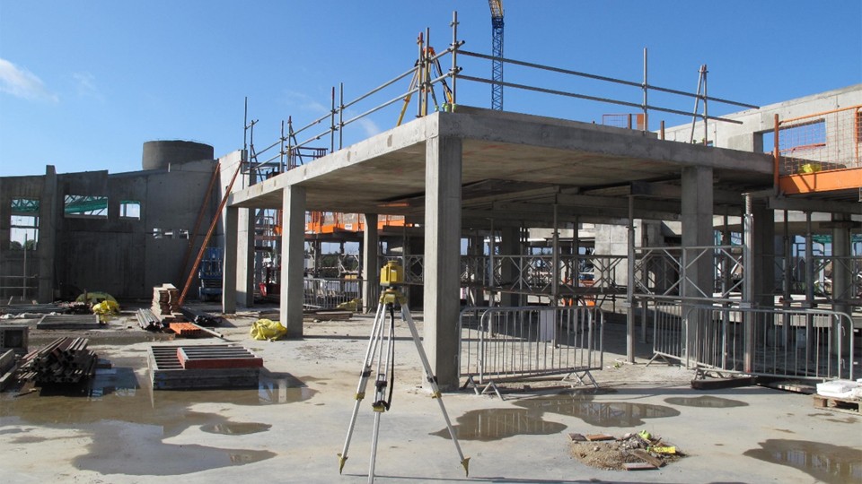

Сега ще набомбардираме горните твърдения на Hursa (носители на ракетите и бомбите ще са съмнителните изтребители Грипен). Отваряме наредбата за проектиране на сгради и съоръжения в земетръсни райони и там какво да видим! За сеизмичен коефициент под 0.15 съотношението между двата размера на напречното сечение на колоната е мах. 4. Демек при ширина на колоната 25см. мах. дължина е 100см. За сеизмичен коефициент над 0.15 (който най-вече ни касае) това съотношение е мах. 2.5. Или при ширина от 25см другият размер на колоната е ограничен и може да бъде мах. 62.5см, а реално ще се получи мах. 60см. Вторият аргумент, който е с още по-голяма тежест е ,че разликата между колона и шайба се дефинира от начина на армиране, които е различен за двата типа елементи. И накрая излиза, че представената от мен шайба с размери на напречното сечение 25х100см. няма как да бъде наречена друго, освен шайба, още повече че е армирана като шайба.
Pooh написа:
не ми се водят безсмислени спорове. Явно е вярно, че българското строително образование, дава много повече от англо-саксонското ... разбирай го, както искаш.Ако все пак, намериш дори и един проект, в който инженерът е пренебрегнал противоземетръсните шайби (хиксове или други усилвания) за сметка на колоните - ще си изям учебника по Стоманобетон на мига.
Ако учебника е на Левчо Маноилов, препатили твърдят, че вкуса му е меко казано неприятен.
kolcho написа:
Сега подновявам предложението си към модераторите да трият мненията на пълни лаици, които си позволяват да умуват категорично върху критично важни неща за строителството: качество на конструкции, възможности за промени в планировката, електрически системи и пр.
Тези предложения може да ги даваш на сбирките на КИИП пред преобладаващата пенсионерска аудитория. Иначе си стискай пълните проектански права, ако изобщо ги имаш и чакай някой да ти възложи да му проектираш къщата в съзвучие с твоите схоластични постулати.
djendov написа:

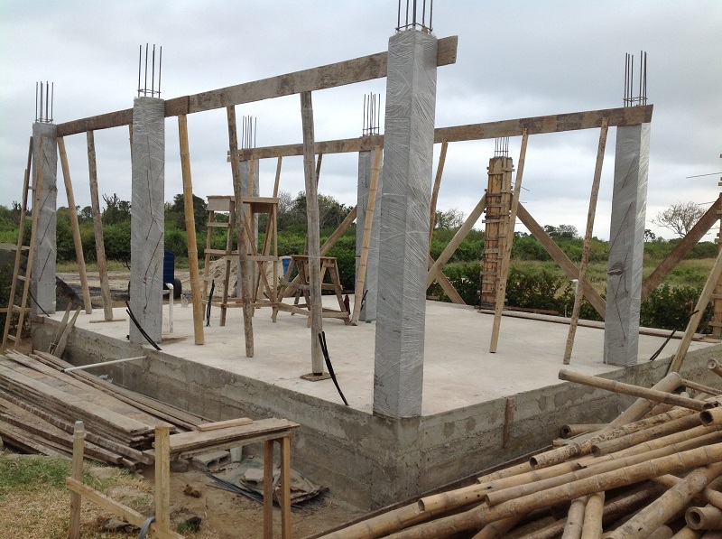

Понеже се изписаха едни неща за шайбите и колоните, някой ще обясни ли на практика. Ето чертеж на първия ми етаж. Над него има още един и покривна плоча. Имам само колони 25х50. Къде са моите шайби? Нямам носещи стени, няма стоманобетонни стени.
radius написа:
Джендов, що така направи, Пух ще трябва да почва да яде учебника. :wink:
Сега ако пусна и моята къща, в която нещата са подобни ще има цунгцванг :lol: .Явно по Варна е модерно да се строи без шайби, може би е заради морския климат. Само да поясня, че моите шеги са леко през сълзи, защото не съм убеден, че това е правилно решение. Със сигурност не съм искал да спестя 2-3 кубика бетон, но така са ми я проектирали.
И двамата няма нужда да се кахърите- едноетажни и двуетажни къщи (тук ще уточним, че по-лесно ще стане, ако двуетажната няма трета плоча, но не е болка за умиране, и тук нещата ще се получат при това, ако се поувеличат размерите на колоните и дълбочините на гредите, може да се постигне много добро сеизмично поведение) e напълно възможно спазвайки нормите да се проектират без наличието на ст. бет. шайби. Раздора се породи от моето твърдение, че този тип сгради при земетръс ще се представят по-добре, ако сеизмичните сили се поемат от система от сравнително по-големи колони (с по-голямо напречно сечение), комбинирани със ст. бет. греди, отколкото поставянето на едно кораво ядро-шаиби в единия ъгъл на сгратата, често около стълбищната клетка- което си беше нерядко явление в близкото минало пък и в настоящето (разбирай евтина и попретупана конструкторска работа), в резултат на което, част от колоните могат да бъдат подложени на товар които не са готови да понесат. После (напред в бъдещето) може да стане ясно ,че BLUE-то хортувал мъдро, ама кел файда, като сайбията ще трябва да извади едни пари и да пооправи провинилите се колони. И ако се обърне към проектанта за материална компенсация, (който по неведомите пътища на битието се оказва чe e kolcho) ще му бъде отвърнато с класическите Исусови думи: Махни се от мене, Не те познавам!
