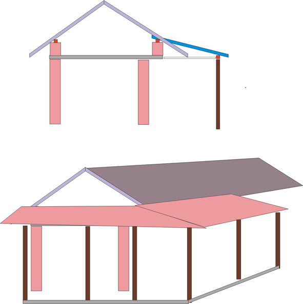

А може би по нагоре над надзида и останалото от стрехата да се отстрании да се изравни тавана
chapara - майстор
Такова нещо имах и аз предвид, но съм скаран с компютърното чертане :-D
ivouz - специалист
И аз не съм особено добър, на ръка мога да го нарисувам по добре!

Въпроса е конструктивно дали ще се справя. Коментирано ли е някъде подобно "удължаване" на покрив!
ivouz - специалист
Ще се справиш, не е толкова сложно !Ние тук за какво сме, ще помагаме макар и не физически.

... снимал съм и козирката. Като добавка към по-горните постове - Мисля, че 1.00м, 1.20м удължаване на покрива няма да е никакъв проблем. Точно толкова е нужно да закрия цялата веранда... а и наклона е минимален и няма да захлупи. Само не знам ако хвана удълженито само за гредите на стряхата, дали ще е достатъчно да удържи тежеста на керемидите..! От долу мисля да запечатам с ламперия, хем стои по-красиво хем ще удържа допълнително...

Показах ти къде трябва да стъпиш с новите ребра за да нямаш страхове!
