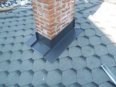

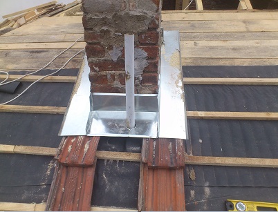

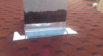

Масово се правят оферти по КСС. А някой сигурен ли е, че всичко там е вярно? Не е ли редно, като имаш чертежите да отделиш ден-два за да сметнеш всичко. От до. При изработването на оферти винаги ги разбивам на части, до последния винт, пирон. А, ако някой попита колко ще му струва покрива без да ми е показал чертеж, скица или снимки с нанесени на тях размери винаги им казвам ориентировъчна цена на м2. При различните покриви има различни цени. Другата масова практика е бригадата или фирмата, изпълняваща грубия строеж да изпълнява покрива. Интересното е, че като стигнат до тенекеджийските работи те спират и търсят други фирми или бригади за този род дейности. Но нали и тя е част от покрива. Но ако решат да ги изпълняват те -резултата е плачевен.
Не казвам, че те са некадърни. Но в масовия случай е така. По този начин се извиват ръцете на инвеститора, с цена. Не случайно в западна Европа всичко е регламентирано. От до.
Тук съм пускал снимки от покрив изпълнен в гр. Рудозем. Знаете много добре, каква безработица има в Смолянския регион. Половин Смолян работи в София.Покрива е бил към 1100м2. Повечето фирми или бригади в Софийско са с персонал или от Родопите или от Лудогорието. Въпреки всичко, го направих аз. И го направихме за 50 работни дни. От до. Но аз правя само и единствено покриви. Не мога топлоизолации, груб строеж, фаянство, сухо строителство. По-точно, НЕ ИСКАМ!
Но и в нашия бранш ги има всякакви.
Да се върнем на ценообразуването. Не може изработката на дървената конструкция да се смята в кубици.Не е професионално да се дава цена на м2. Редно е да се изчисли всичко необходимо за завършен покрив.И като те пита някой, колко излезе на м2, то сметката е проста. Крайната сума я разделяш на квадратурата. И някой път резултата надминава с 100% офертата.
Ето ви едни комини от "майстор" от другия форум
А това са моите комини
SAM_0651 (800 x 600).jpg (93.74 KиБ) Видяна 2871 пъти
Хубавото е, че аз мога да го направя на неговата цена, но с моето качество. Лошото е, че на ония колкото пари да му даваш няма да го направи по същия начин.
