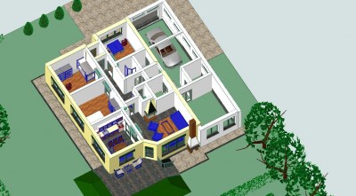

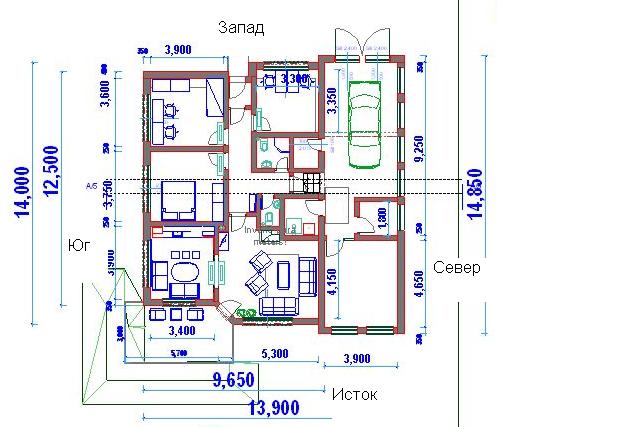

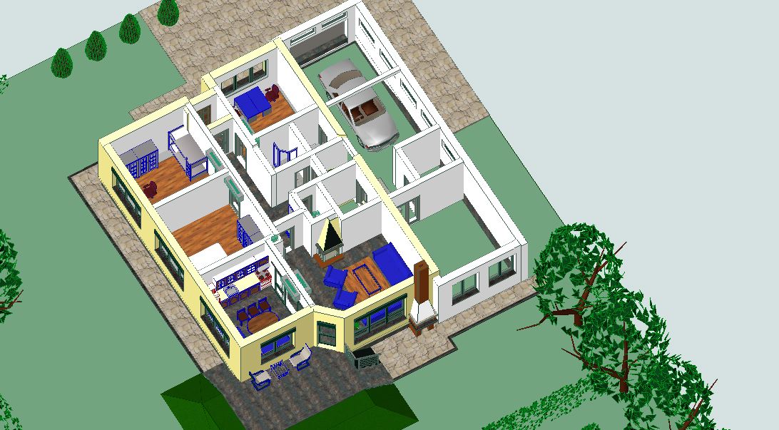

Идейния план който обмислям в момента е показан по-долу на картинката. Исках къщата да не е голяма и в същото време да си има всичко - Хол, кухня+трапезария, детска, кабинет/стая за гости, гараж с топла връзка и работилница. Мазето мисля да е извън къщата под верандата, като в него ще се влиза отвън
В проекта за момента има три неща, които ме дразнят и те са, че банята и тоалетната нямат прозорец, няма как спалнята да си има собствена баня и хола ми се вижда голям. Продължавам да мисля варианти, които да отстранят тези недостатъци и ще съм ви благодарен да чуя критиките и идеите ви.
Относно тавана и покрива:
Ако се направи не от бетонна плоча а с дървени греди (дал съм размери на втората графика по-долу) дали няма да излезе по-евтино и с по-малко термозагуби?
Подпокривното пространство не предвиждам да е обитаемо. По-скоро ще се използва като склад или въобще няма да се ползва.
Какви са плюсовете и минусите на таван на едноетажна къща с гредоред и какви са ако е с бетонна плоча? Ценовото сравнение на двата варианта в полза на кой от вариантите е?
П.П. Нека обсъдим само покрива над жилищните помещения, а не този над гаража и работилницата.
