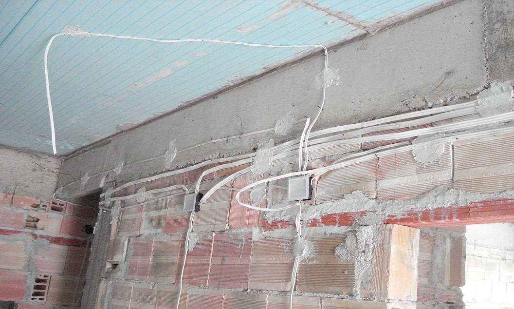

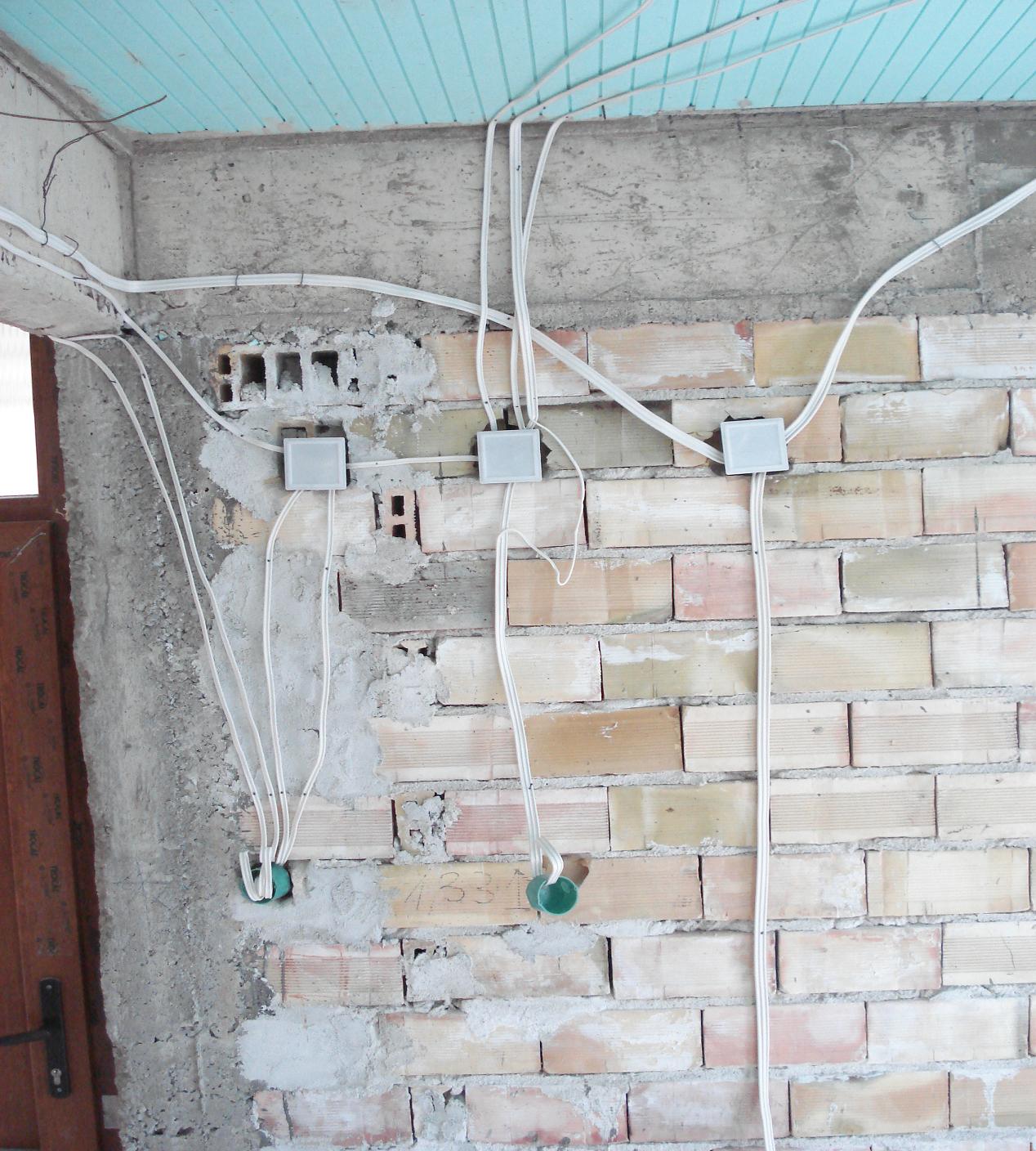

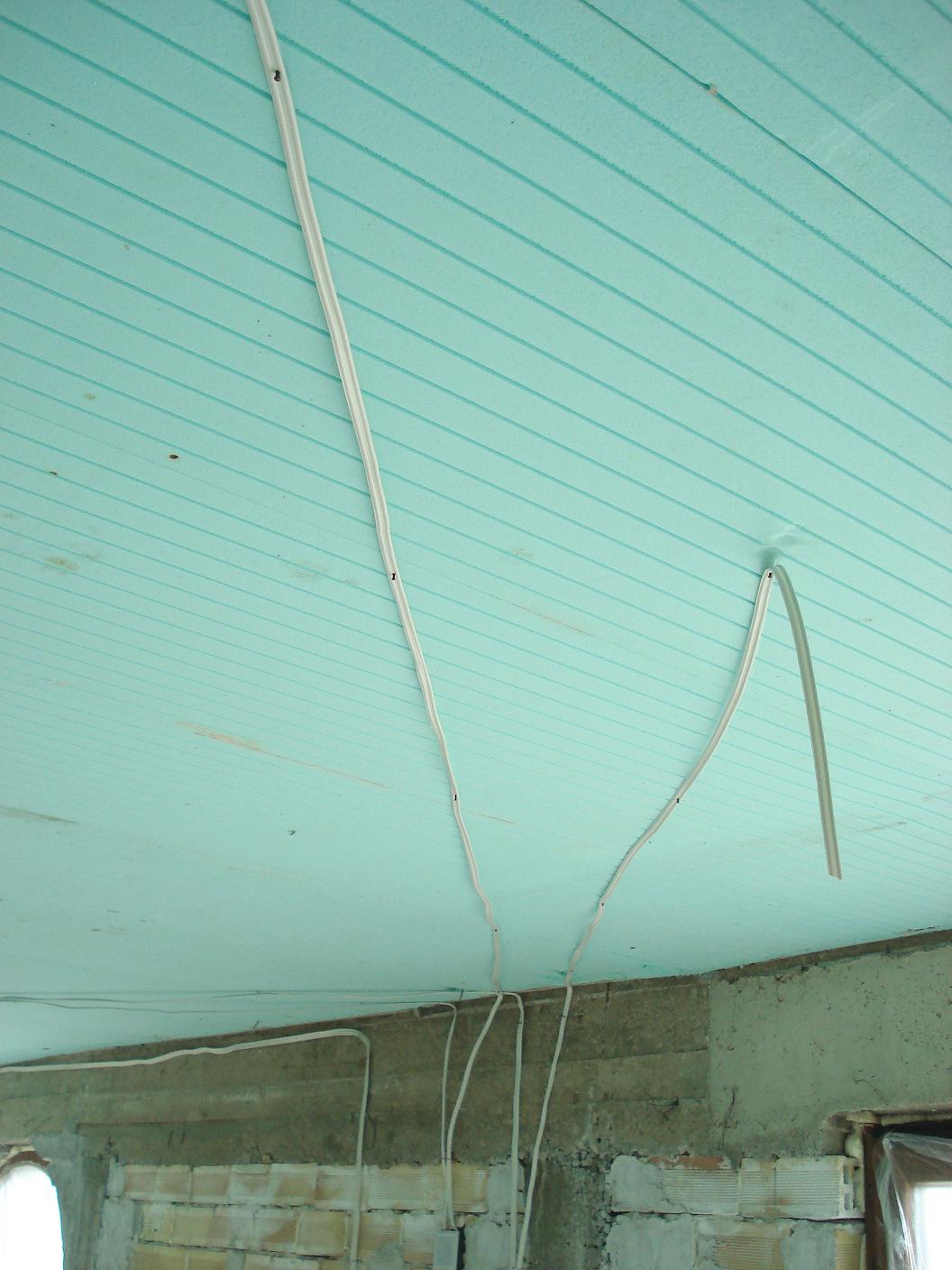

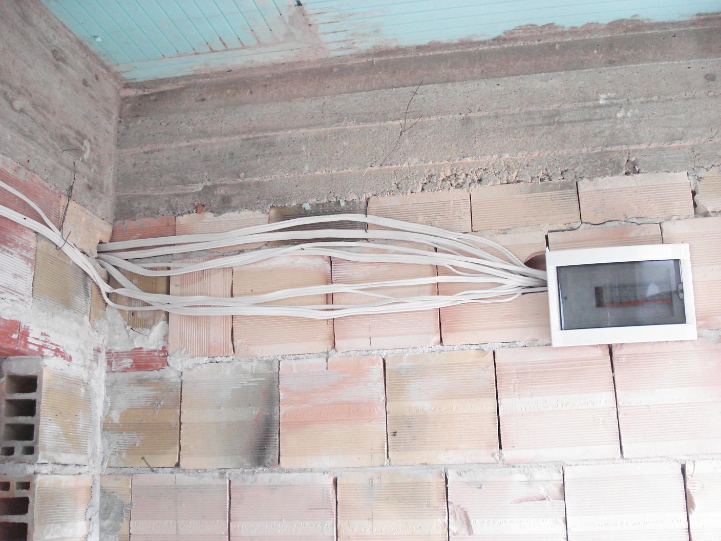

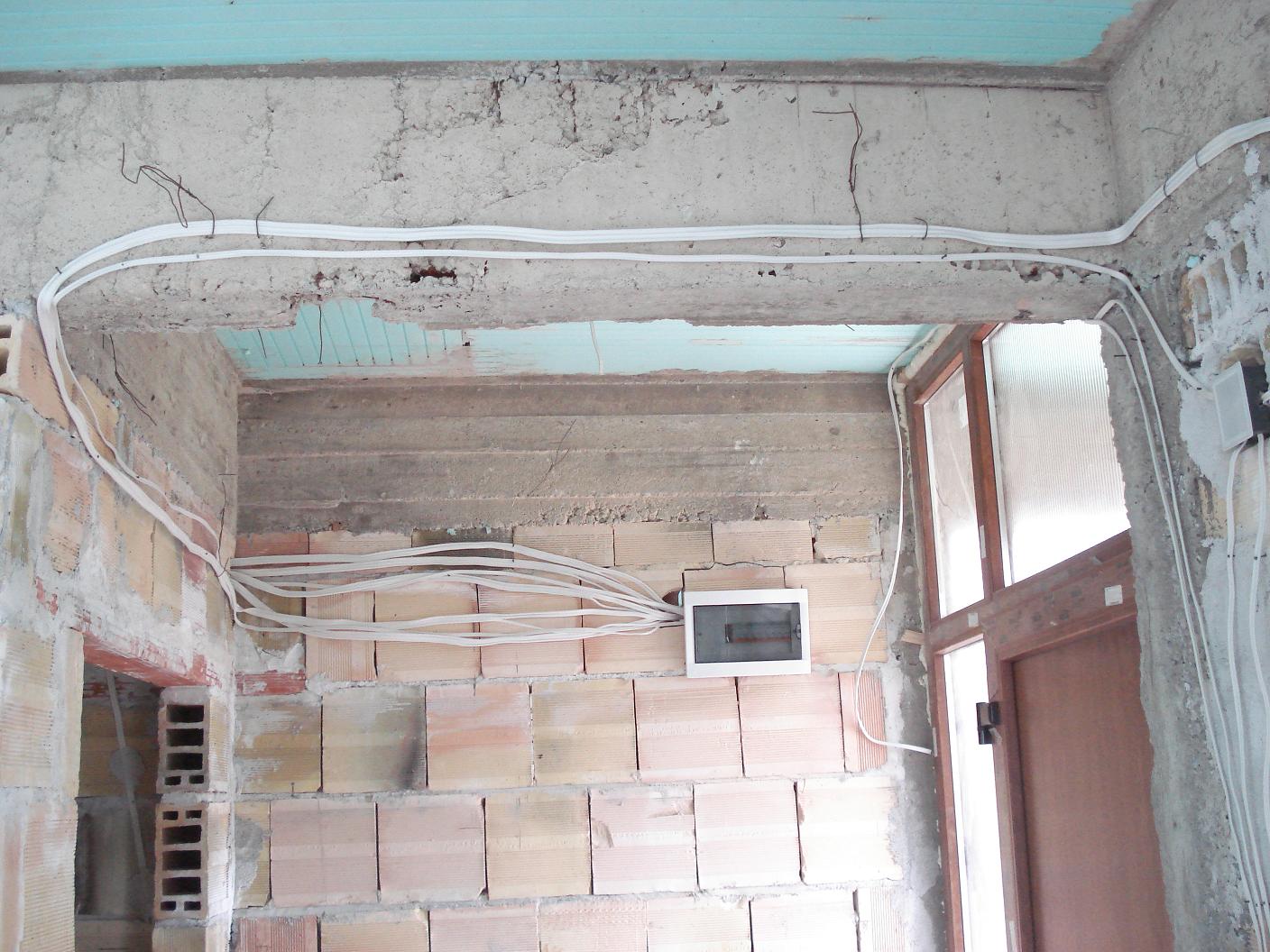

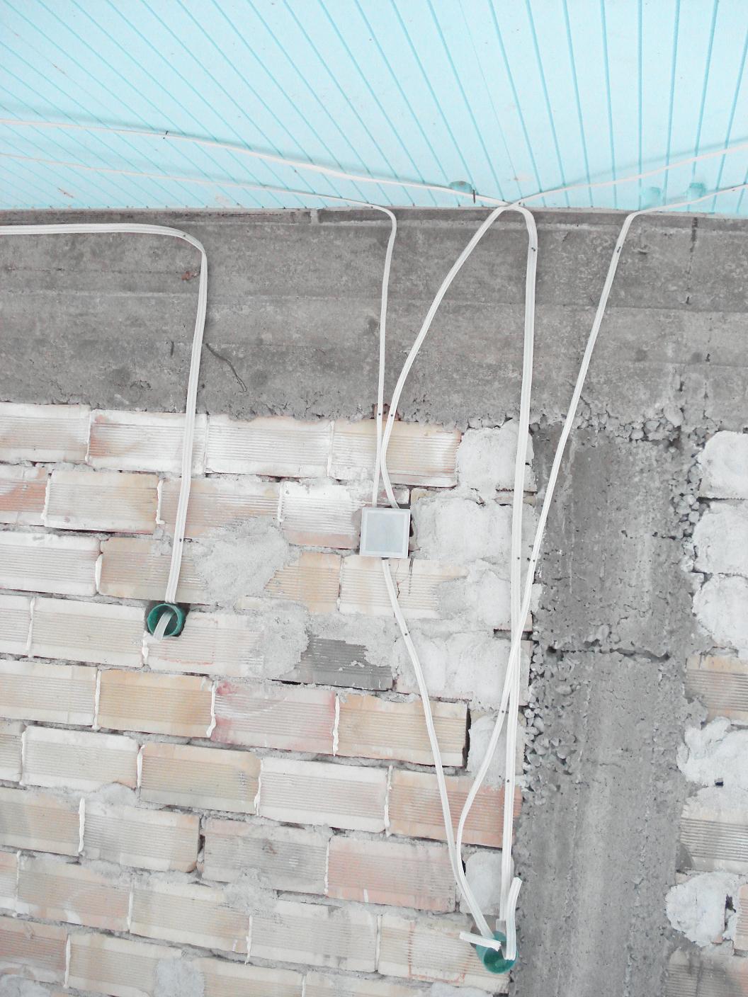

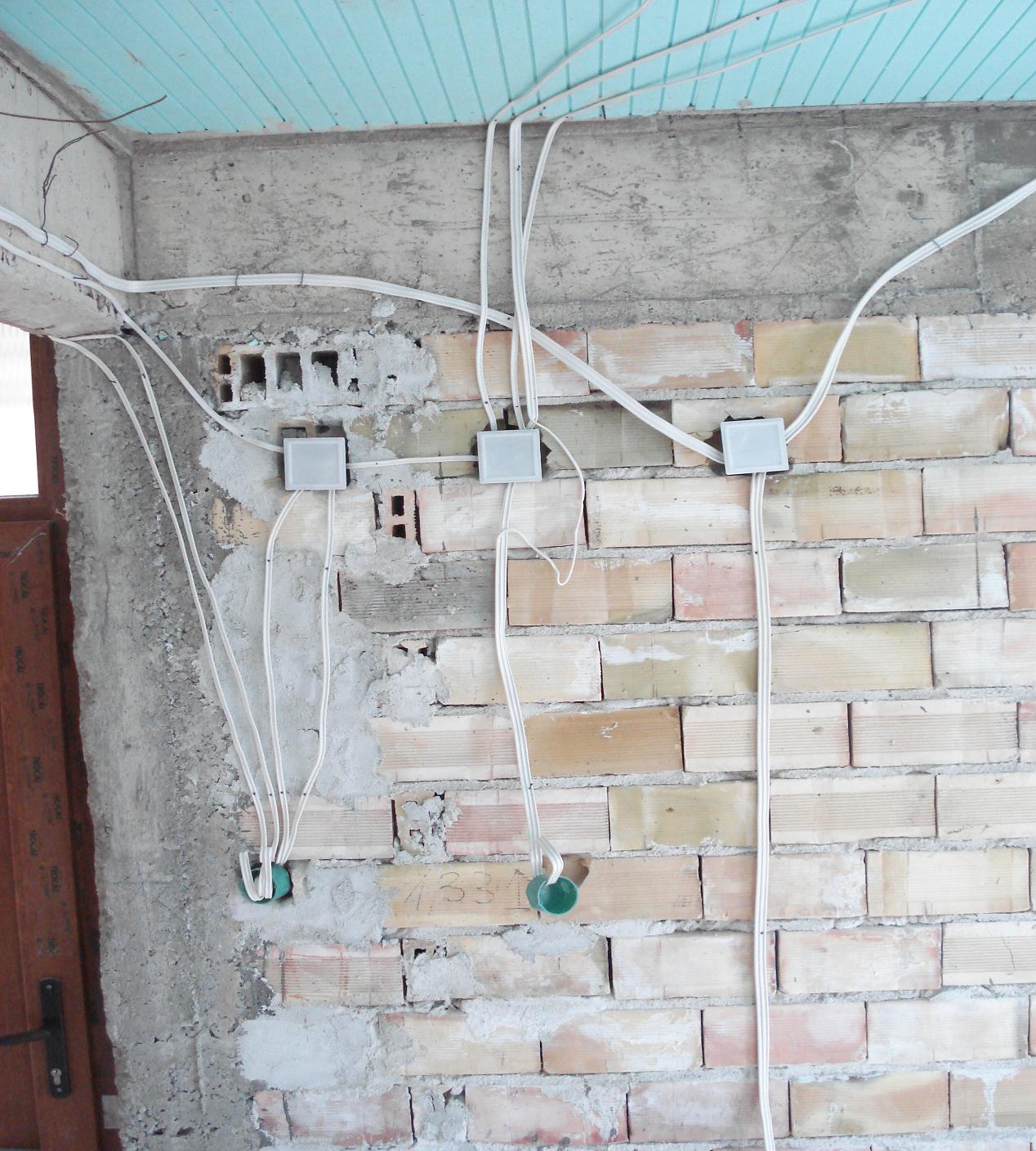

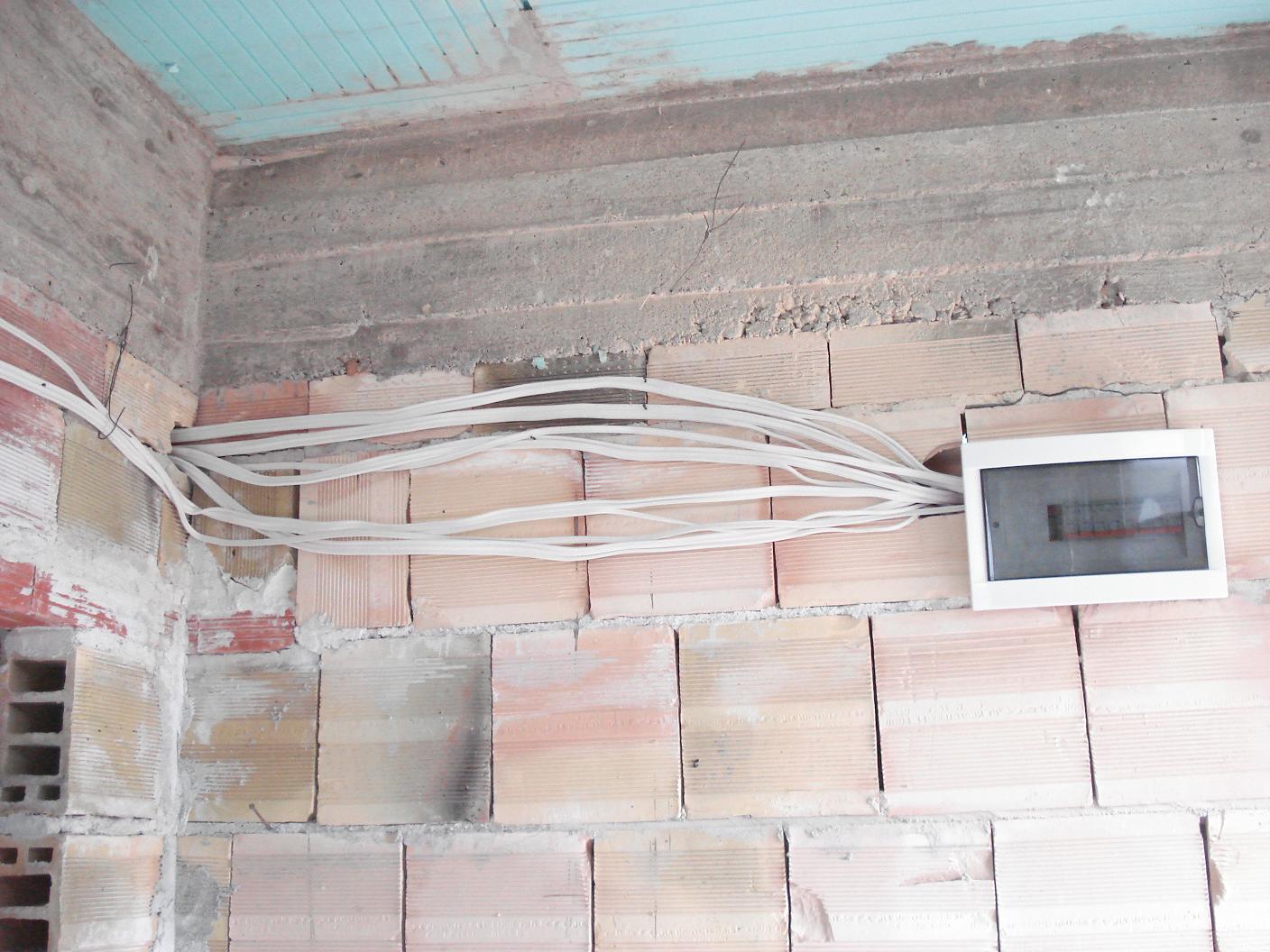

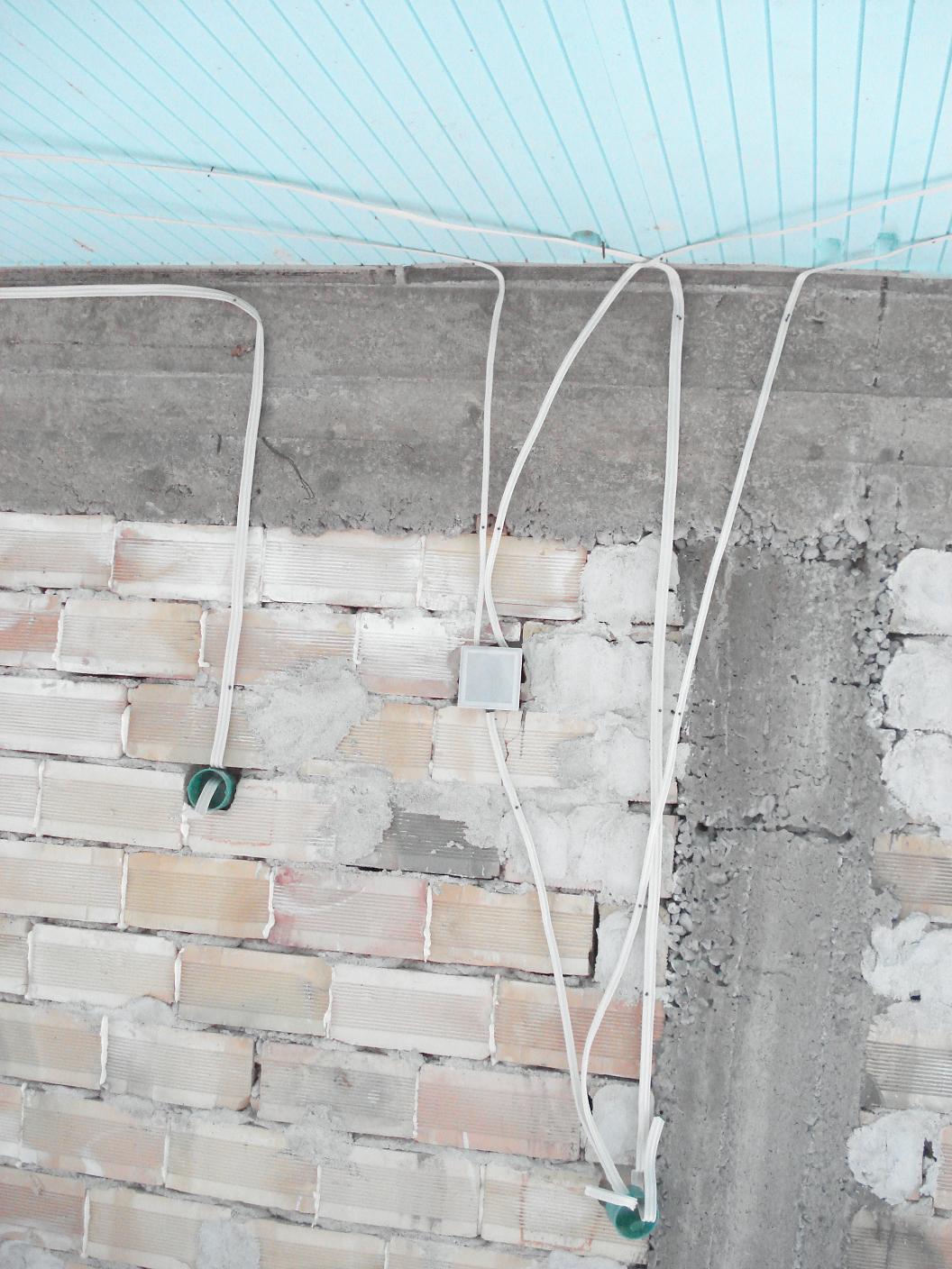

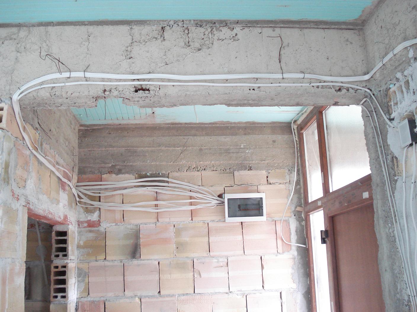

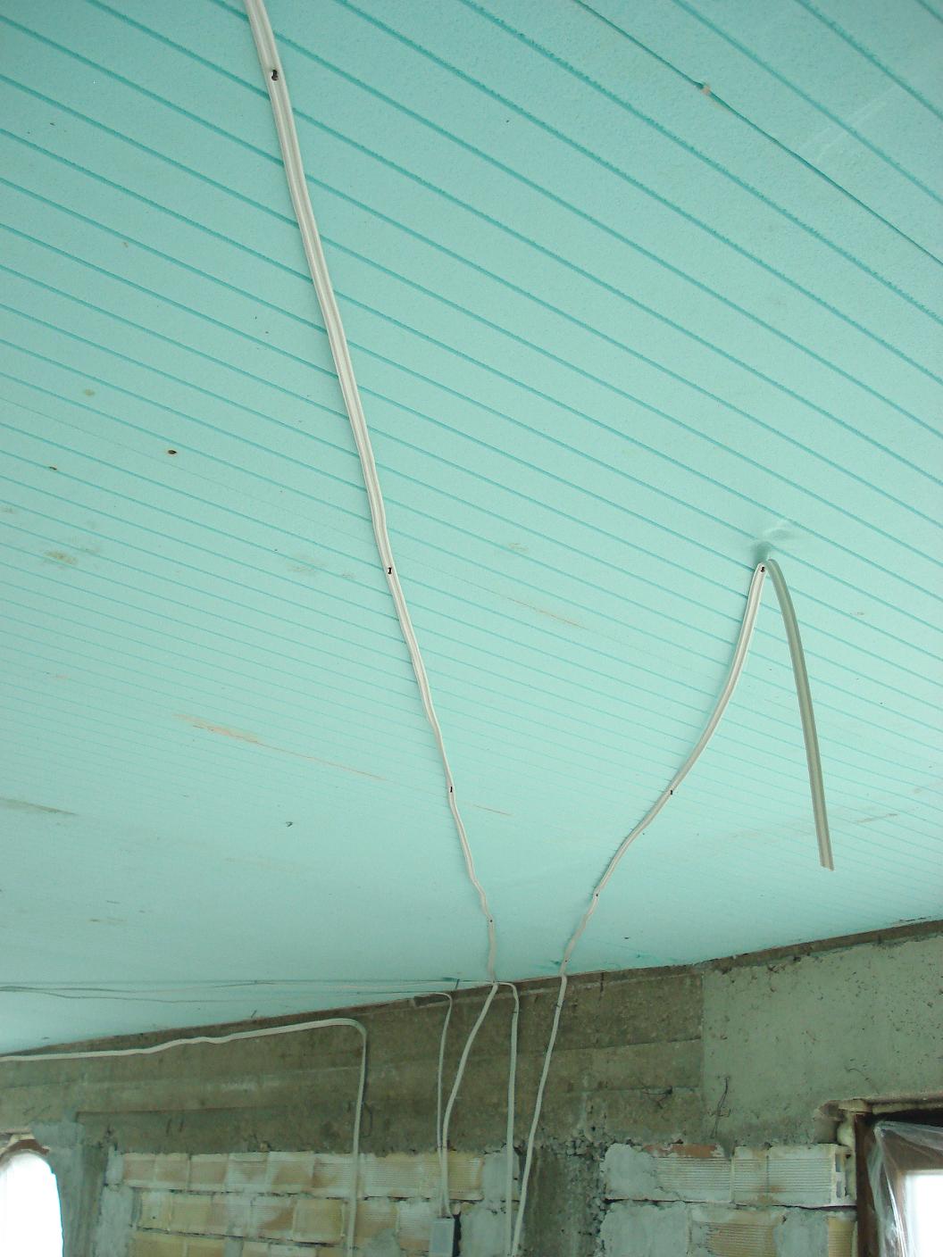

Малко да освежа темата.Стопли се и работата почна.Ето и ел инсталацията,направена от мен.За пръв път ми е така че приемам критики.Сега В и К-то и мазилката.

Малък съвет. не пести кабел по тавана, да върви под прав ъгъл спрямо стените. Не е трудно и да бъде "скрит" във фибрана. После вибях и другите снимки,вкарай кабелите в порядък, да вървят в някакви линии. Защото ако след време се наложи пробиване в стените ще има фойерверки.
