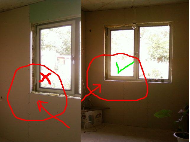

stenmark написа:Напълно съм сагласен.За в бъдеще това ще е проблемна зона и ще се появяват пукнатини.ако още не си го шпакловал ти препоръчвам да го демонтираш.axor написа:Спалнята за гости:Това за нивелацията добре/защо 50см./ обаче монтажа на картона има забележки! Защо фугите ти съвпадат с края на прозореца?

axor написа:50 см. защото този ми бе под ръкаОтносно Sola едвали някой работи с друг нивел/Макар че Стенли и те горе-долу стават/За фаските :Това е същото когато разминаваш хоризонталната фаска/доре е да има паразитка/ само стъклофазерната лента няма да те спаси там няма толкова материал като оригиналната.При тази фуга ще е изложена постоянно на вибрации от оваряне и затваряне на прозореца.Иначе всички конструкции са правени с отвес и нивелир 1,5 м. на SOLA (много я уважавам тази марка). Мога ли да помоля някой да ми обясни, защо тази фуга е до прозореца е толкова проблемна?

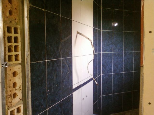

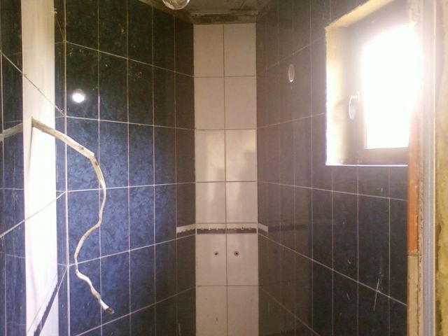

Кuuuuuul, за къпането нямаш никакъв проблем
Само трябва да си избереш в коя от двете бани. Ето и снимки на първата от двете с налепени плочки. Между другото ми е за пъври път, така, че не ме съдете много строго. Между другото, май точно тук е мястото да благодаря на SHL за перфектно написаните статии относно лепенето на плочки. Стените на баните са с предстенна обшивка от влагоустойчив гипсокартон, грундиран с дълбокопроникващ грунд и за всеки случай една хидроизолационна замазка на Isomat. Лепилото е Isomat AK20. Скъпо е наистина, но си заслужава всяка стотинка.
