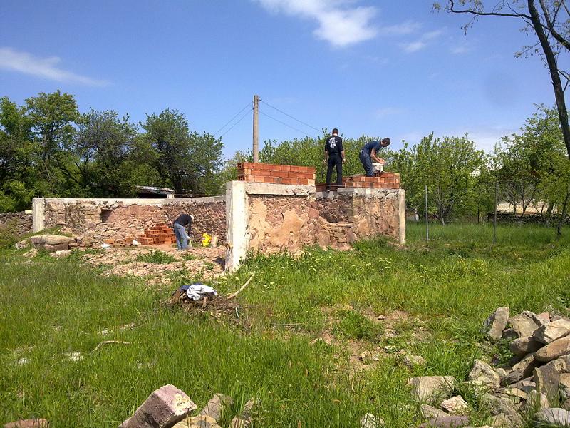

тазгодишния строителен сезон е открит и полека лека вече се работи на обекта :) майсторите сме аз,три приятелчета една голяма скара и пълна кофа с бира в кладенеца :-D

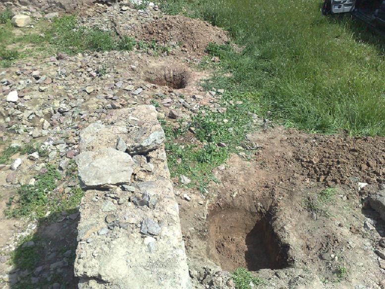

мисля да направя подовата плоча за да мога да си зидам вътрешните и външните стени преди да се отлее горната плоча.за целта обаче трябва да се направят още две стоманобетонни колони за горната плоча.ето и снимка на дупките за фундаментите им с р-ри:700/700 h800

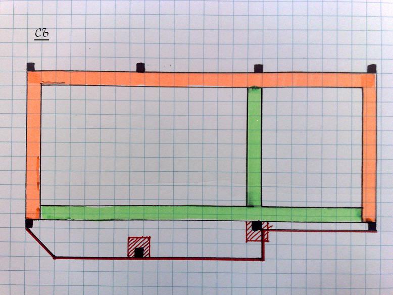

идеята е да стане така:
sety - напреднал
с оранжев цвят са стените които запазих а със зелен са стените които съборих до земята и запазих основите им.мислите ли че ако се направи подовата плоча да стъпи на старите основи на старите стени и на двата фундамента на новите колони ще бъде достатъчно за да се получи нещо такова в последствие

Такова нещо като подова плоча няма - има плоча или настилка.
Настилката работи като греда на еласт основа един вид.
Настилка се прави върху добре уплътнен насип, като от долу се сложи поне найлон. Арматурата - мрежа от ф6 или ф 8 през 20см и така.
Говорим за настилка - на кота 0.00 - нали.

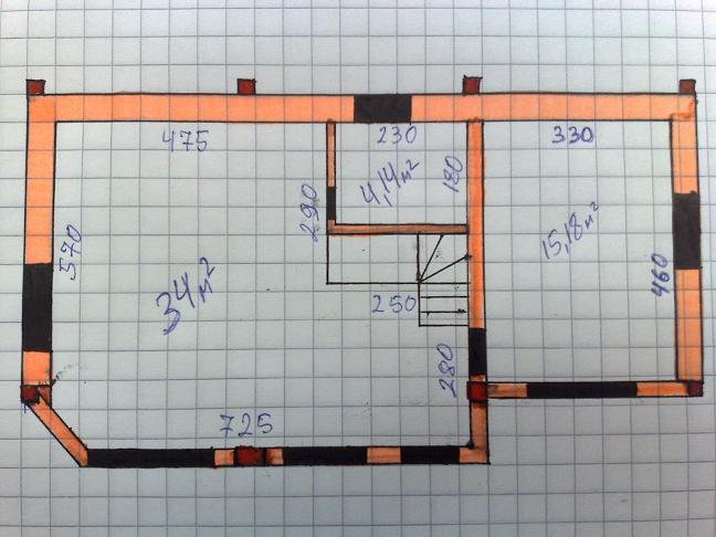

Като ти гледам втората снимка - гп 2 - това голямото помещение от 34м2. Ако ще правиш плоча над него подпорните разстояние са ти доста голями - ако конструктор ти сметне плочата става, но ако я правиш сам арматурата има риск, защото разстоянията са доста голями.
Мисълта ми е, че може да се помисли и за още някоя колонка.

Георгиев - специалист
Е, може и без колона в средата на стаята, ама една греда около от 25/40 от едната колона до другата да разделиш полето на две, ще е добре.
zdravko_dimitrov1986 - специалист
По късата страна въпросното поле от 34м2 излиза над 6м.
Проста греда за такова разстояние отива на височина 60смт а може и повече. За тази греда като се сметне макс момент ще излязът бая голями железа.
Иначе и гредата определено е вариант, стига да се обмисли добре.
