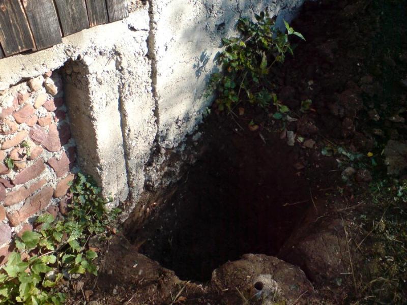

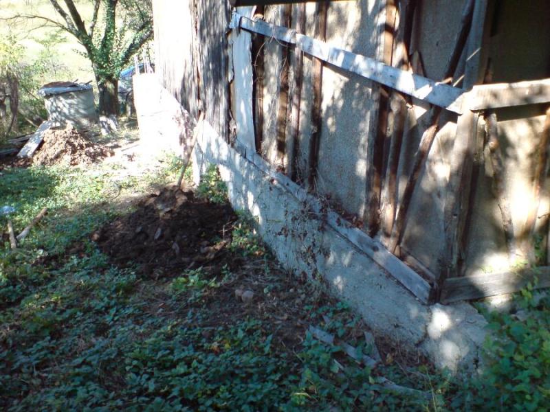

Днес изкопах дупка за пета на поредна носеща колона/междинна/ между старата настилка и старата плоча.В дясно е настилка 2 от схемата,а в ляво-пропадащата плоча 1,чиито долен край пропада,а горен се повдига,тъй като кантари някъде посредата.

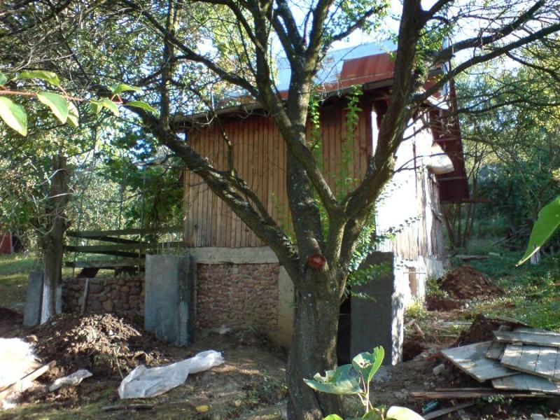

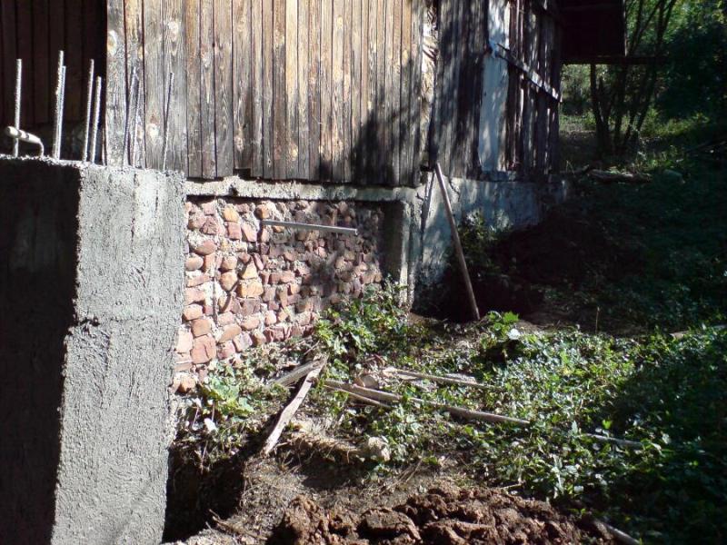

боже чак сега като даде снимки с по голям обзор осъзнавам какво си направил.
Огромни колони - те като шайби почти изглеждат.
Наистина ми се струва излишни разходи на материал и труд.
Един съвет - питай преди да правиш нещо ще помагаме с каквото можем. Никой не знае и не може всичко.
Давай повече такива снимки - на които се вижда цяла страна на къщата.
Интересно ми е като средства колко ти излезе до сега, защото ми се струва, че си на път към набутвация от към разходи и материали и време и пари и всичко.
Специално за колоните - бетоново покритие трабвя да бъде близо 10 пъти по-малко от твоето - около 2.5см - твоите 20-30см са просто излишни.

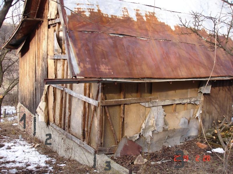

Леле,ти ме разби :lol: Старите настилки и плоча си остават под новата плоча като кофраж.Новата ще бъде залепена за тях и ще бъде полуплоча-полунастилка.Двете колони са с подпъхнати пети към старите колони на старата плоча.Бутам дървенията.Армирам ги като едно цяло/1,2,и 3/ и бетонирам.Новата плоча ляга върху старите настилка и плоча,които си остават под нея завинаги.Фактически тя става 10 метра дълга.Пропадащата плоча вече няма да пропада,щото има стабилна и дълбока основа/двата небостъргача/ :lol: .Предвидил съм и дренаж.Арматурата излезе по 35 лв на колона,бетона-75лв на колона-общо 220лв за двете, плюс чакъл,пясък-на едро,плюс мойте бири...към 250 лв общо.Ако си пиша надница по 50 лв за 5 дни и ги вадя от десния и вкарам в левия,сметките не се променят... :)

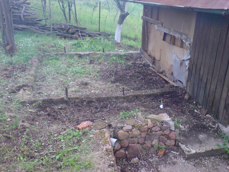

Между другото настилка 3 все още не съществува,тя ще бъде тук-
съсел 2009 025.JPG (123.36 KиБ) Видяна 6074 пъти

Проблема с провисналата плоча не е в подпорите, а по скоро от малка дебелина на плочата или недостатъчна арматура в опънната зона.
Според мен провисналата плоча няма оправяне.
Внимавай като правиш кофража на новата плоча - кажи как мислиш да го направиш.

Май не си разбрал добре.Старата плоча/1/няма никаква връзка с настилка 2-нито бетонна,нито арматурна и е добавяна в последствие.Аз не изкам да я оправям,а да я ползвам за кофраж.
