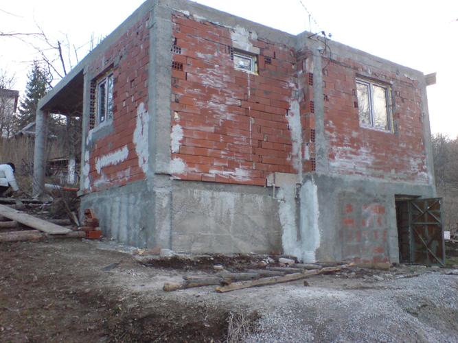

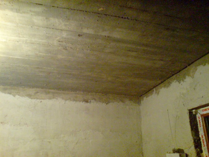

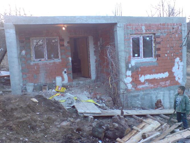

Мерси за подкрепата и съветите.Няколко актуални снимки без кофража-
kaktys - напреднал
Странна работа,не е ли по добре колоните да са на вътре,доста проблеми се спестяват така.И моита къща навремето така я орезелиха.
професионал - специалист
kaktys написа:
Как така навътре, и какви проблеми спестяваш? :partyman:

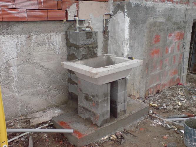

Дойде време и на дворната чешма :)
