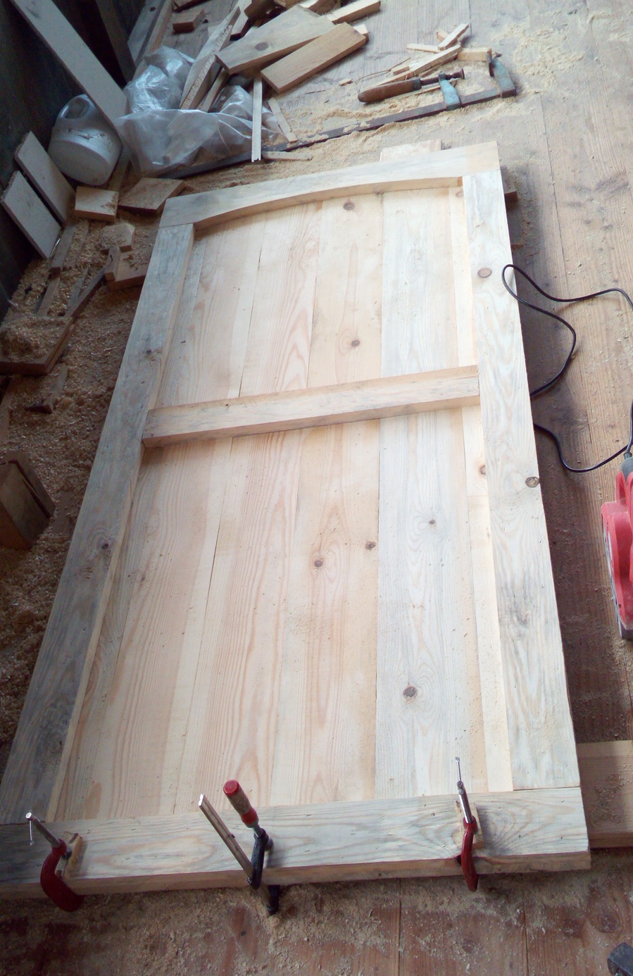

Здравейте!
След голямо прекъсване, ето ме отново. Жив съм, и не съм забравил тези които се интересуват от развитието на проекта.
Работил съм, макар и не много, и имам направени снимки, но така се замотах, че 2 години не се наканих да ги кача тук. Сега ще се отчета

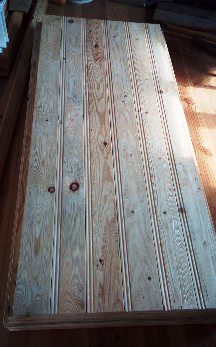

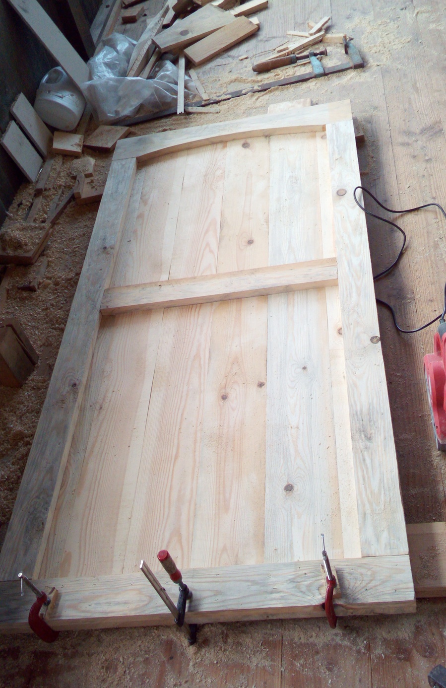

След като направих прозорците, дойде ред и на вратите.
Правих ги от 25мм редени дъски.
Предварително обработени на щрайхмус, фрезовани на нут-перо, и "вагонна шарка".
Ето това се получи:
Ето това се получи:

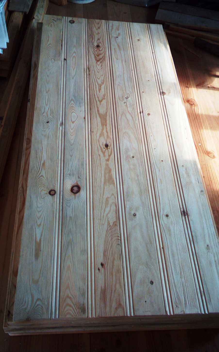

Whiskey
- Мнения: 128
Изчетох цялата тема... сърдечни поздравления за ентусиазма, за упоритостта, това е голяма работа, която сте свършил, Стефан. Особено заигравките с детайлите, а те са всичко. Имам само едно питане. Виждам по снимките, че таванът е направен с дъски, като тези, които закриват фугата от първия ред са фрезовани. По същия начин са направени таваните и в родната къща на майка ми в Котленско. Интересувам се какъв е точно дървеният материал, който ползвахте вие и с каква дебелина са фрезованите дъски? Имам да възстановявам един такъв таван, но при мен дебелината е около и малко под 1.5 см, а дъските са дълги по 3.5 м. За почти 100-те години - не е мръднал, както се казва. Но не знам какъв е материалът и не съм убеден, че сега може да се намери такъв.
Stefan2000
- Мнения: 714
Благодаря ви, и честита пролет! Макар че навън вали сняг
Но пък чудесно време за интернет. ;)
Относно материала за таваните и вратите.
Ползвам само чамов материал. Дъски 1во качество. Оставям ги да преседят поне година, вече не бързам за никъде.
После ги сортирам по дебелина и ширина. Най-дебелите остават за вратите, а по-широките за таваните. Които са много чепати, или имат склонност към измятане
ги режа на по-къси парчета, и изрязвам най-лошите чепове.
Летвите за припокриване на фугата и первазите, са пак от тези дъски, но най-тесните. Калиброват се и се минават на фрезата, но задължително с "лапи", защото са доста тесни и дълги и стават опасни за работа.
Всичко това, не съм го измислял аз. Видял съм много материали, комбинирал съм идеи, и се е получил крайният резултат.
Някои от пластините за фрезите, съм си ги обработвал сам, или съм им променял профила по мое желание.
Таваните вътре са мазани с масло на Алпина.

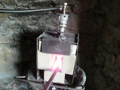

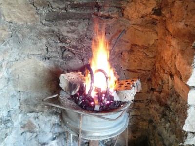

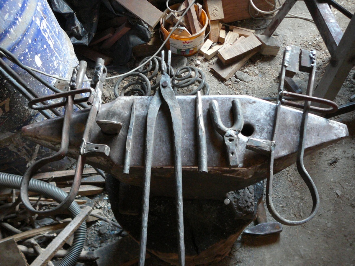

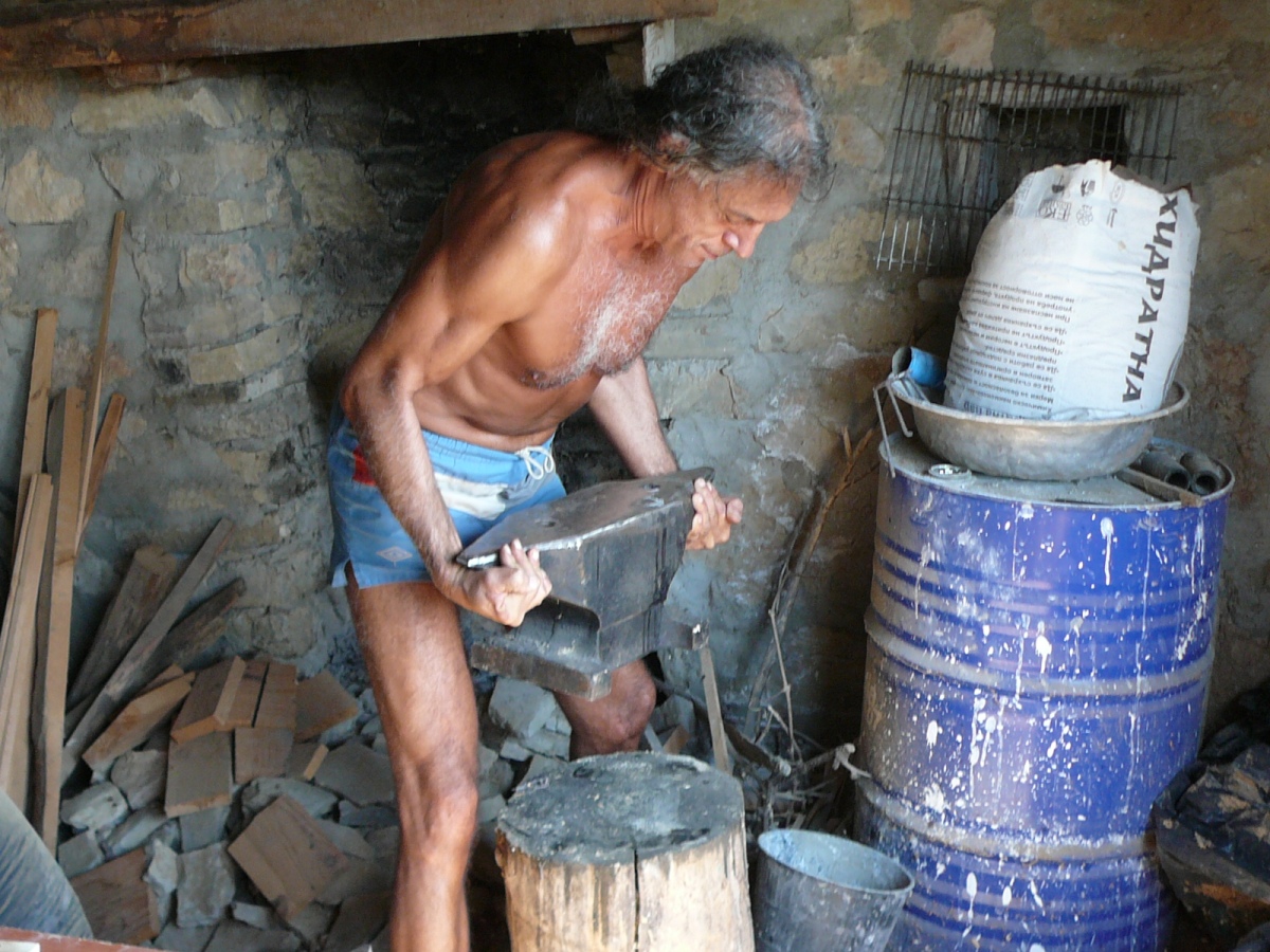

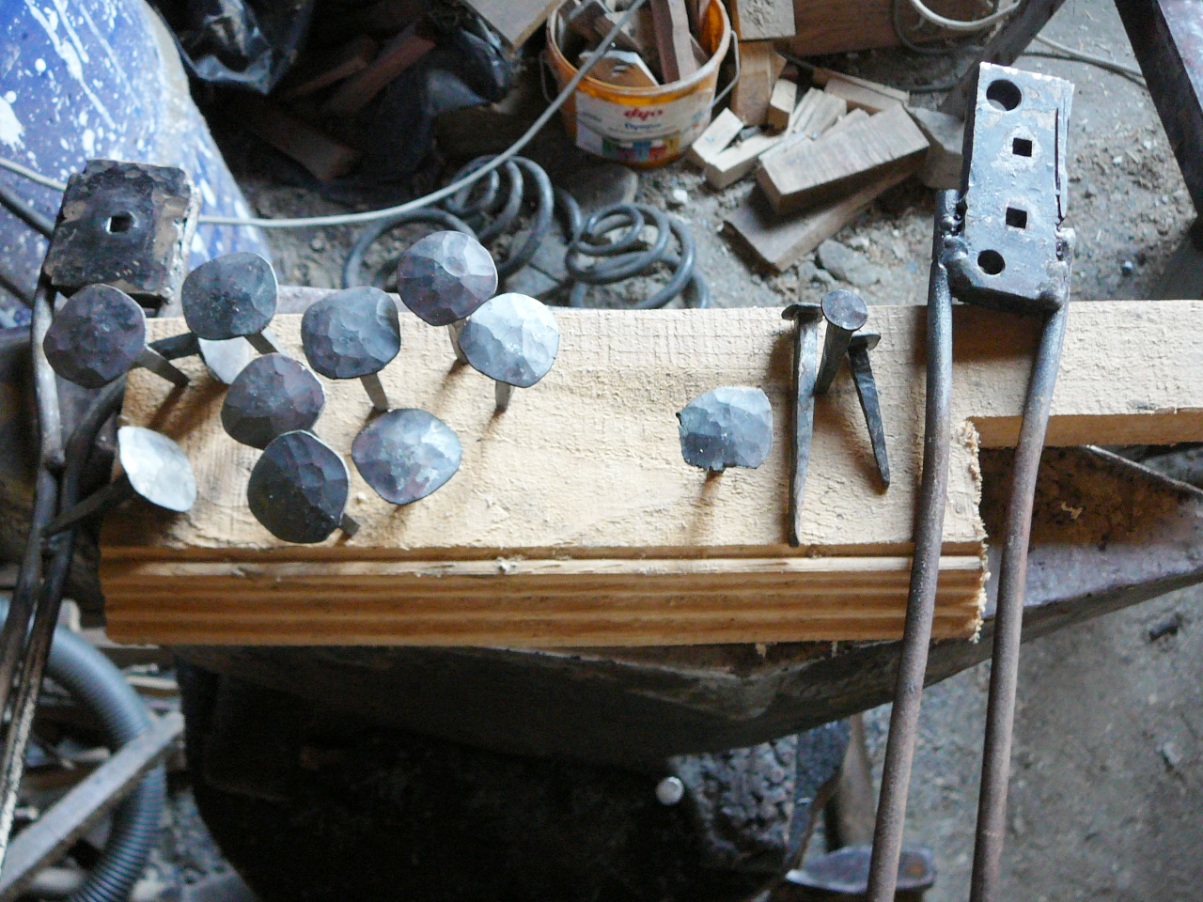

Stefan2000
- Мнения: 714

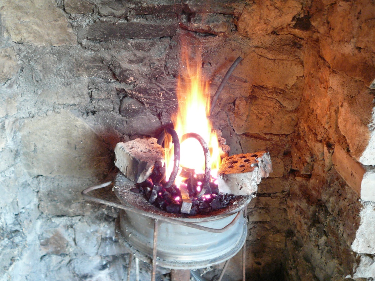

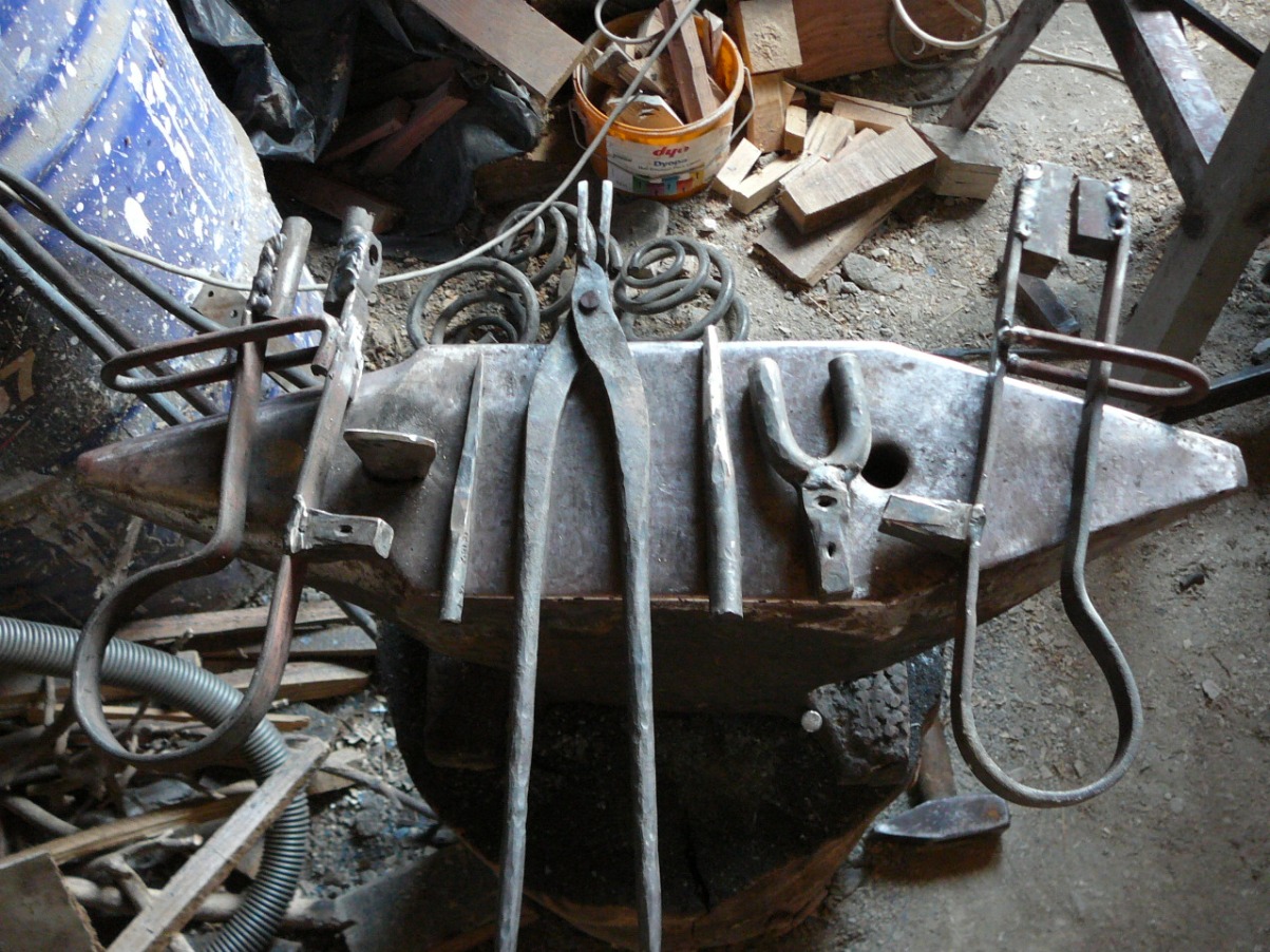

Чакай да видиш!
А сега една изненада!
Като съм се захванал сам с врати, е ясно че щом съм казал А, ще трябва да стигна и до Я.
И ако вече се досещате, става дума за обкова.
Това което се продава, не покрива моите представи.
А подходящи майстори са все далеч, а и кой ли ще ми се води по акъла, и с-у какви ли пари !?
Затова реших да сложа още едно ново начало.
Купих наковалня и менгеме, а остания помощен инструмент изработих.

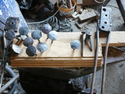

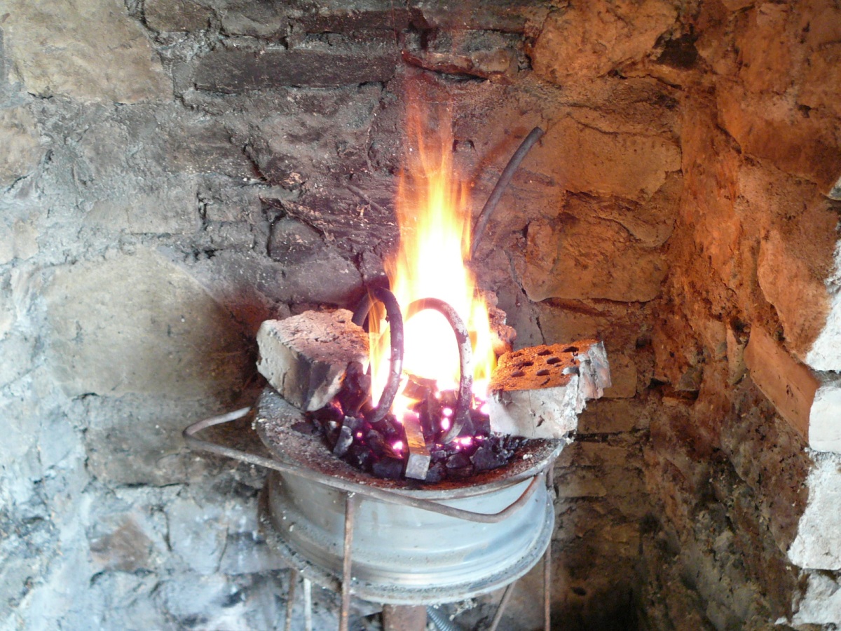

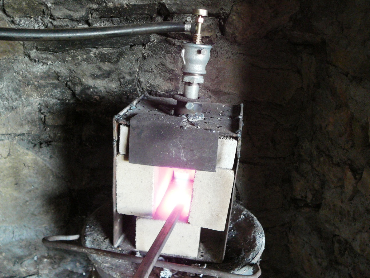

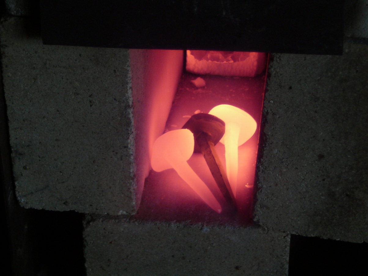

Stefan2000
- Мнения: 714

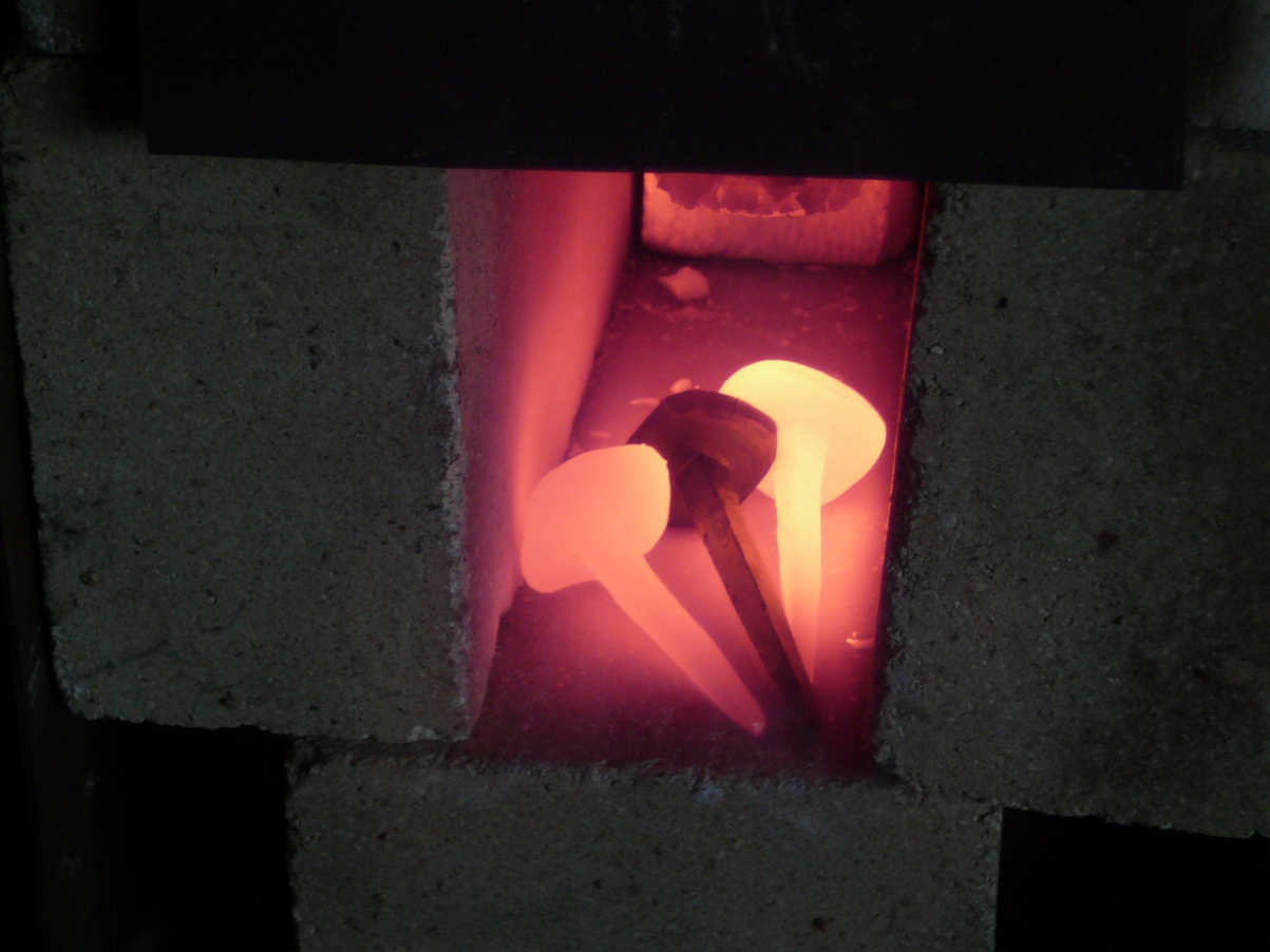

Започнах с пирони.
За всички порти ще ми трябват около 200.
И не какви да е а с глави окло 2лв. монета. По-скоро с декоративна цел.
За да се получи, избрах 16мм материал, кръг и квадрат.
Но се иска яко блъскане, за да се изтегли.
