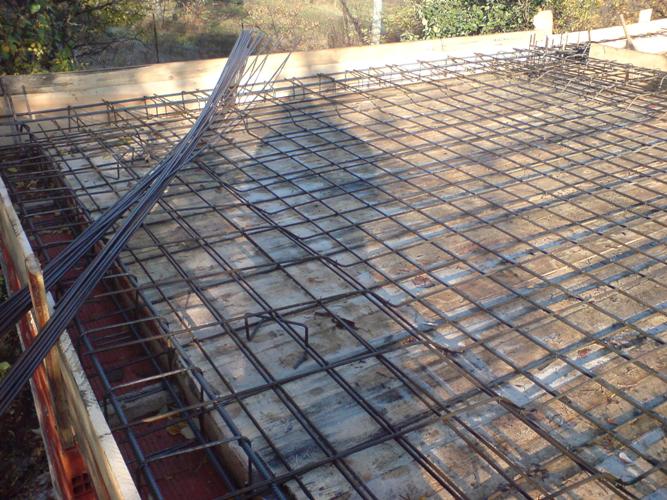

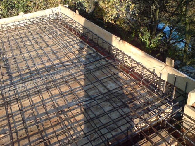

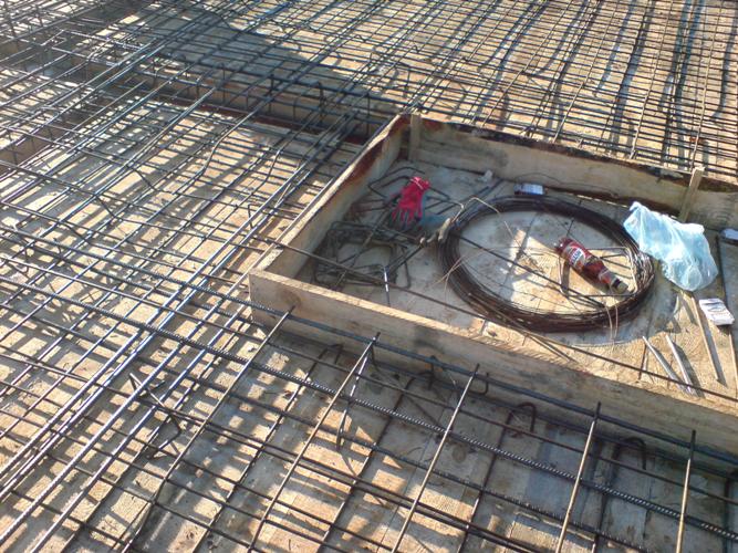

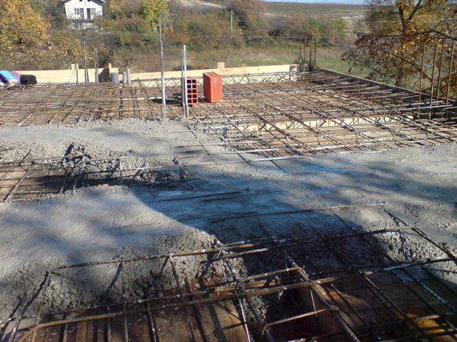

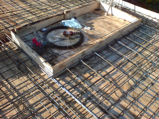

Саше защо държиш на тази площадка,сложи си поне две стъпала там.Щом арматуриста ще сложи скрити греди значи е на ясно с нещата а и полето не е голямо,само не разбрах защо не пусна дупката до края :?
sasho 28 - специалист
kuuuuuul написа:
Яаа,ама бившия Стефан ли се е преродил в ЧефоС аз пък си мислех че сме се отървали от него :-D
При по-голяма дупка губя от стаята,пък и размерите не го позволяват.

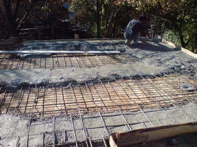

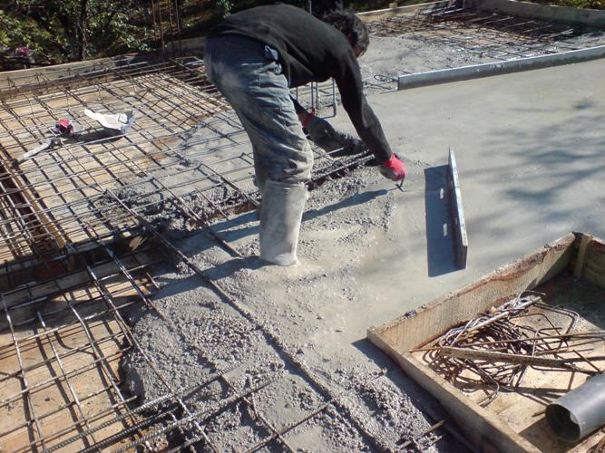

В този момент плочата вече е излята.Нямам снимки в завършен вид,че се прибрах за нощна смяна,евентуално довечера.Като цяло армирането изглежда по учебник.Има някоя друга забележка,ама поносима. :) Преценете сами,въпреки,че вече не е ,,направи си сам" и е късно за всякакви корекции.
Последна промяна от sasho 28 на пон окт 25, 2010 7:36 am, променено общо 1 път.

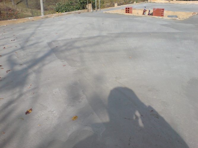

Още някоя-отливането :cool:
kuuuuuul - майстор

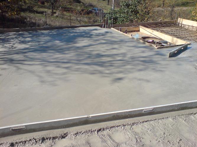

Много добре изглежда,дупката си пуснал до края,а колко е дебела плочата?Майсторите са добри щом имат хубави мастари.Ама то бая голямо станало,колко кв.е,май ще се заформи хубав втори етаж :2thumbs:
kuuuuuul написа:
Това с мастарите не е гаранция... :lol: Иначе плочата е дебела 14 см,7,3х7 метра.Горе ще станат две чудесни спални :cool:
Две общи снимки със завършената плоча :) Станало е толкова равно,че може и без замазка.Мастараджията си го бива :)

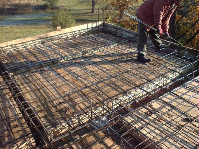

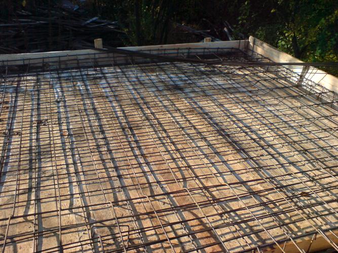

Георгиев написа:
Какво стана с армировчика. Наредихте ли армировката. Покажи снимки да видим каква са я свършили :?
Нищо не казваш за армирането...
Георгиев - специалист
Ако го беше пуснал преди да заливаш с цел да получиш съвет щях да ти кажа, че грешки не се виждат. Но след като така и така вече беше налял бетона реших, че има достатъчно хора които да хвалят резултата :wink: .
