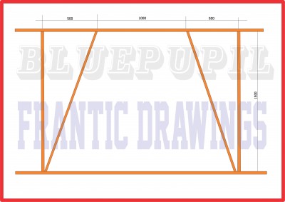

чет апр 04, 2024 12:17 pmBLUEPUPIL написа:Готов съм да приема фактът, че дори и на елементартите въпроси не мога да отговоря, стига да мога се доверя на професионалистите. До този момент само ти отговаряш на въпросите ми, което ми е напълно достатъчно. Та, какво би било сечението на междинните столици ако има попове през 2м. Благодаря!чет апр 04, 2024 12:08 pmИмакак написа:Трифон П.Трифонов ще ти даде отговор начет апр 04, 2024 10:48 amBLUEPUPIL написа: Останах с впечатлението, че точките на поповете са строго фиксирани. В противен случай язък за барута. И ...... остава валидно правилото на Blue 2x2. Дървени столици и ребра подпрени през максимум 2м.За билната столица е така, фиксирана, за да мога да използвам пространството. От междинната към зида ще бъде затворено - става височината под 1.5м. Заради това под междинната столица мога да поставя и на по-малко разстояние( отвор). Ако 2м е ок какво би било сечението на междинната столица.

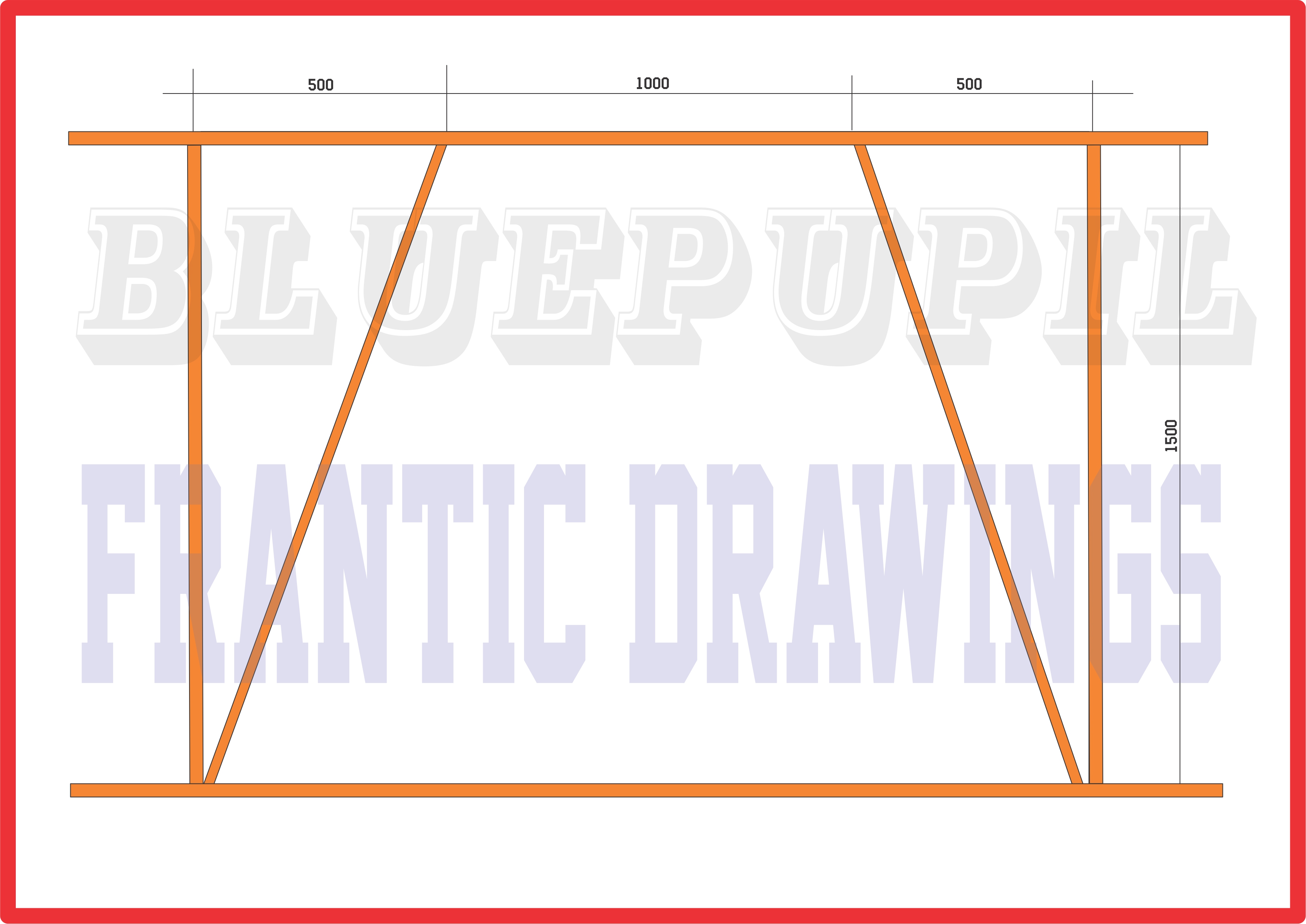

ср мар 27, 2024 8:57 amBLUEPUPIL написа: Столица- L=3.2м; Ребра- L=2.5(2.6)м; Товар- 150кг/м2Междинна столица
1..Дървена столица с височина 24см- трудно ще се намери.
2..3 бр. дъски/талпи с ширина 25см и дебелина 4см, стегнати вертикално с шпилки- хубаво е ребрата да стъпят и на трите.
3..Ст. греда IPE 120 с два броя дървени гредички 10х6(5)см от двете страни на
стеблото, стегнати с болтове или шпилки, да пазят от измятане.
L=2м
Височина на дървената столица 18см.
Цифрата е голяма защото ребрата са 2.5(2.6)м.
Предложение за дървена столица 12х12см
Между попа и наклонената подпора,
светлото разстояние е около 32см.
