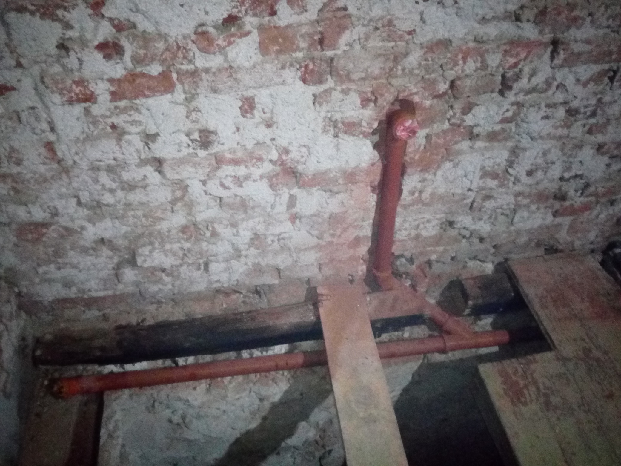

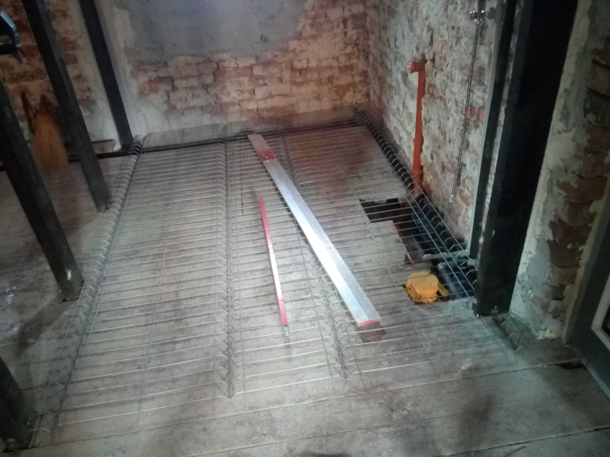

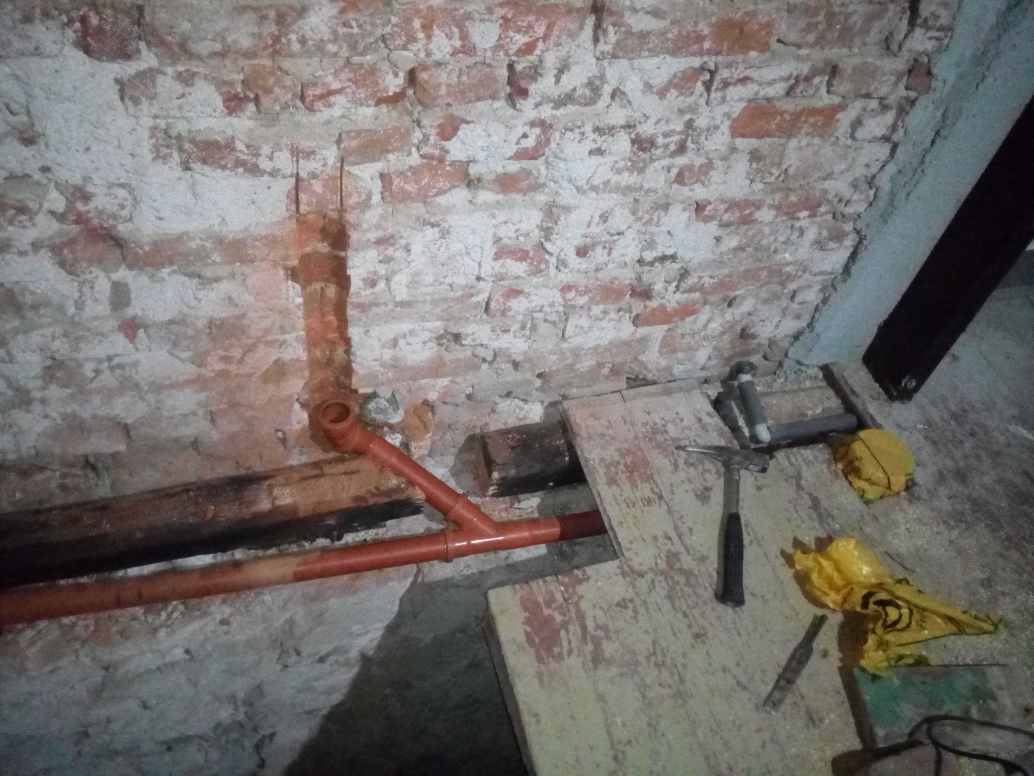

Татко ми каза преди години нещо като виц. Един човек си търсел майстори да му направят къща и всяка бригада питал с какво първо ще започнат. Едни кавали от оградата, други различни работи, а едни пък казали ние първо тоалетна ще направим. Човека тия избрал за майстори. Та и аз така реших първо да си направя тоалетна.

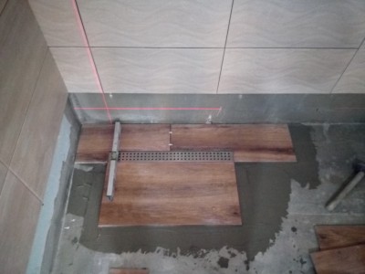

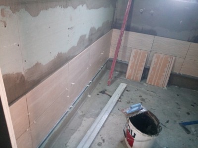

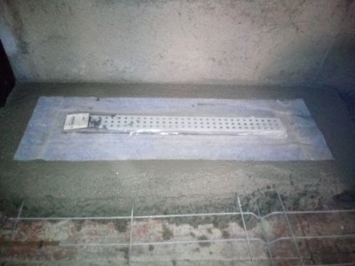

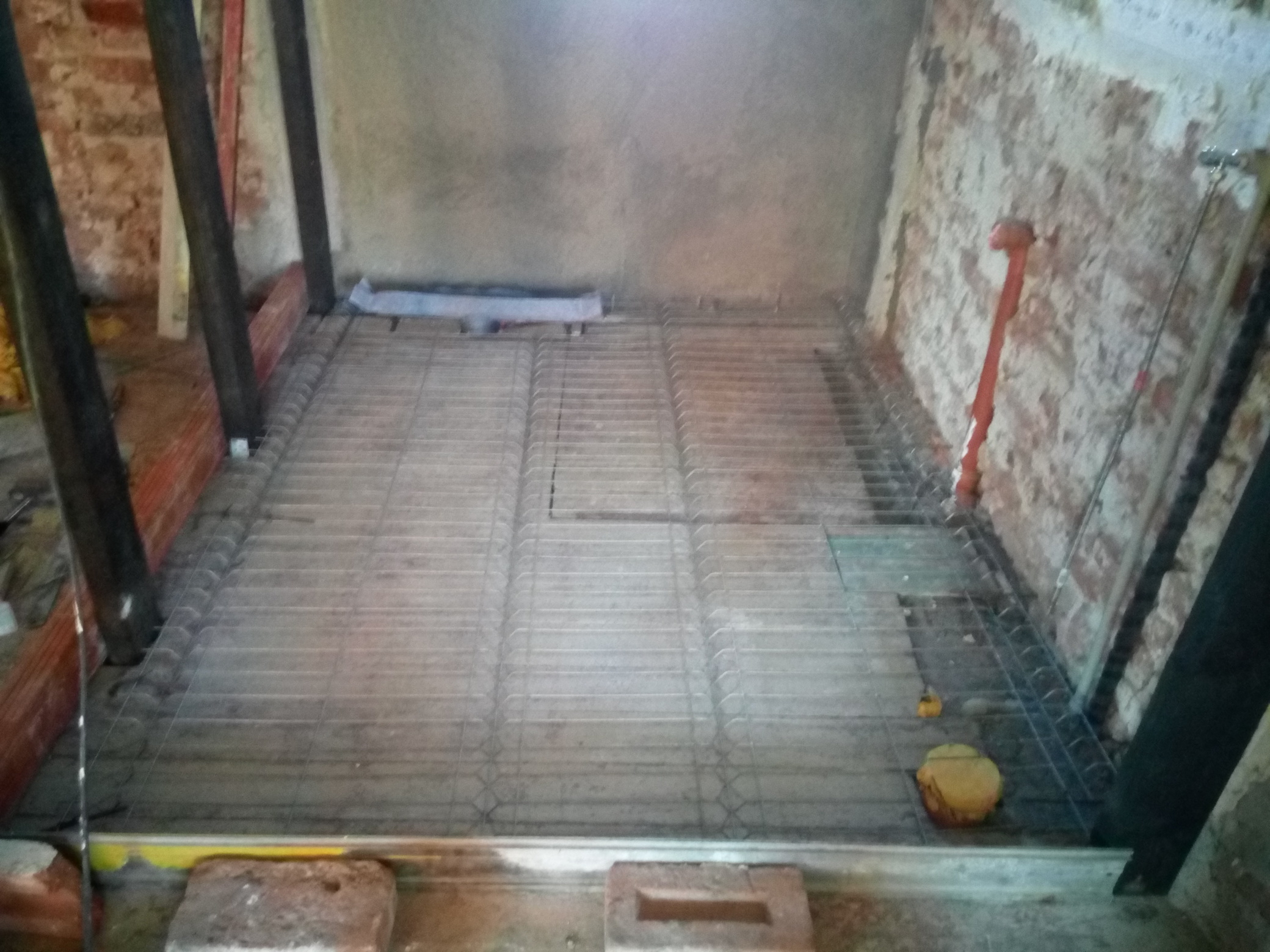

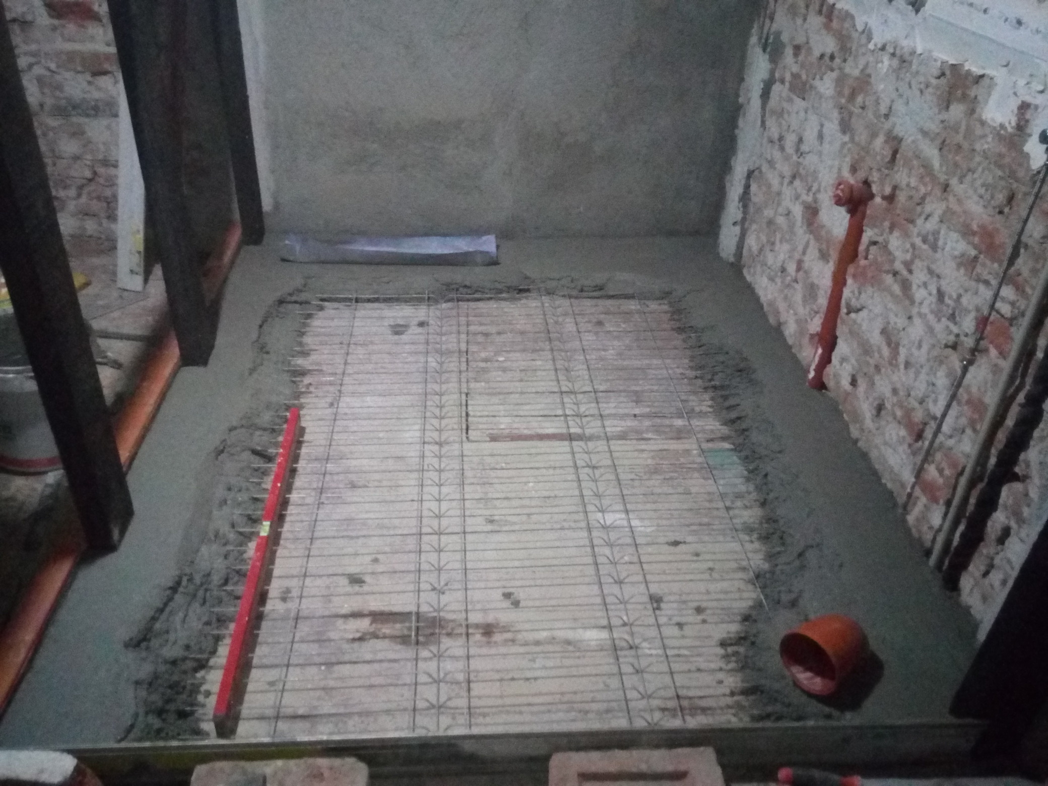

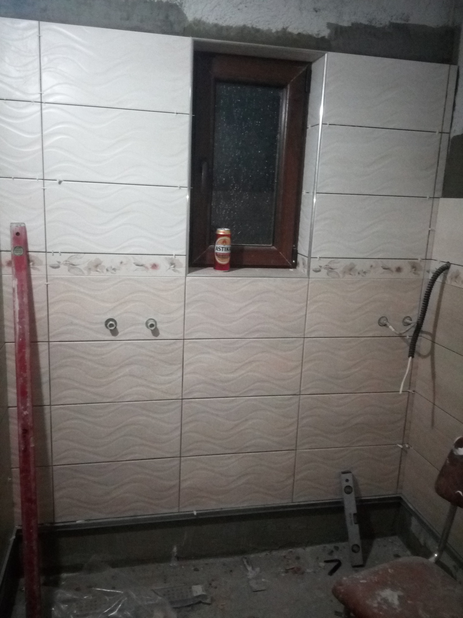

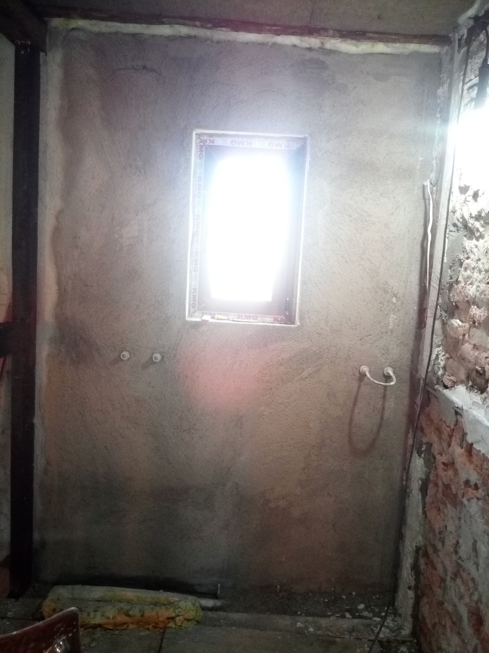

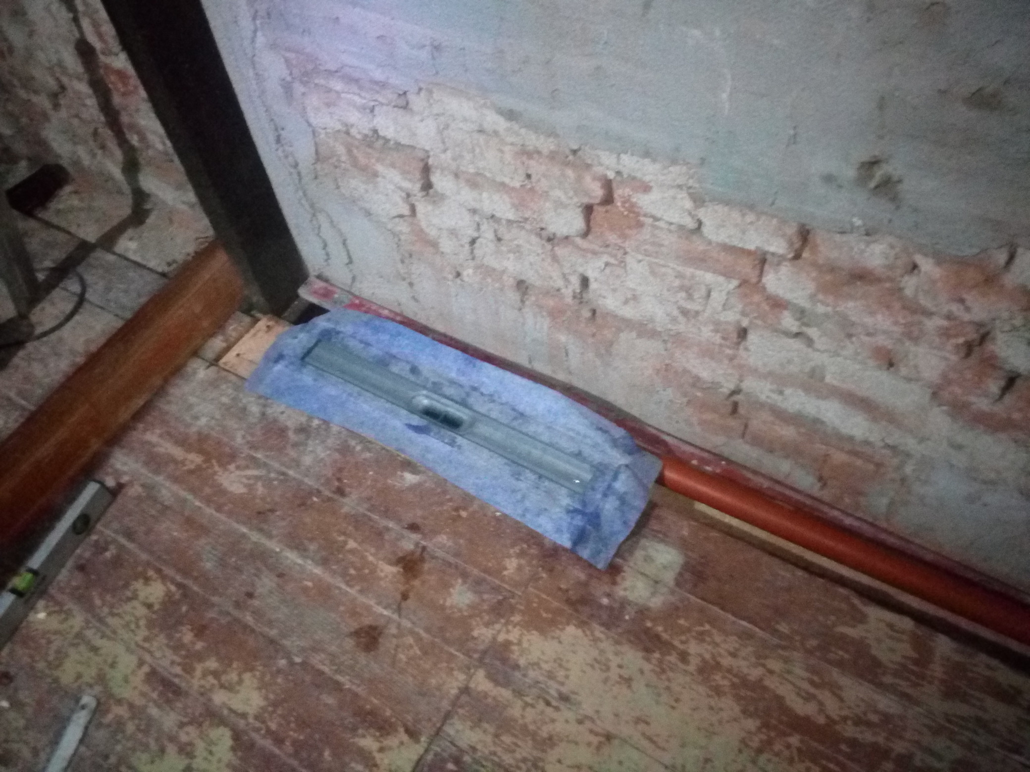

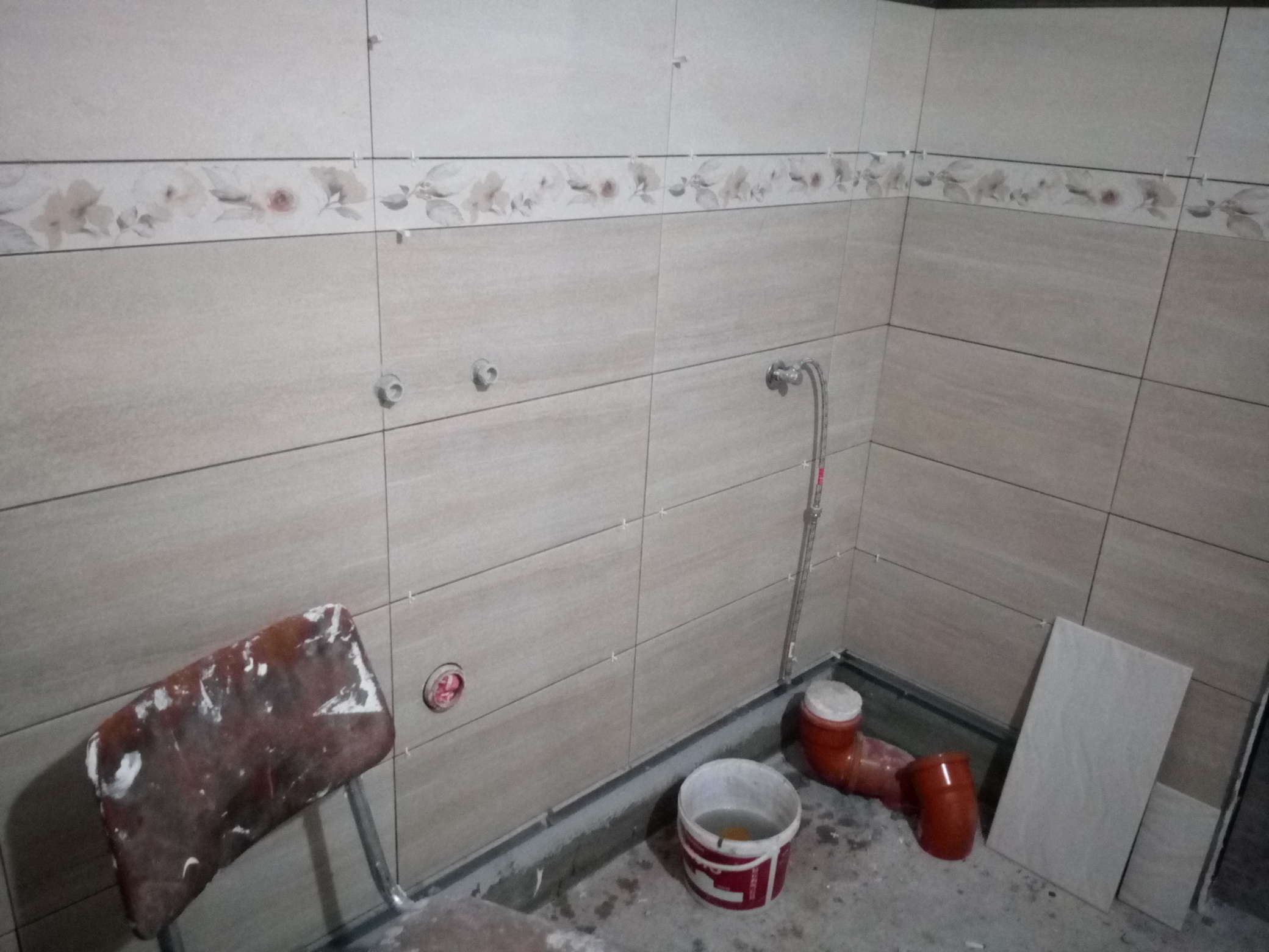

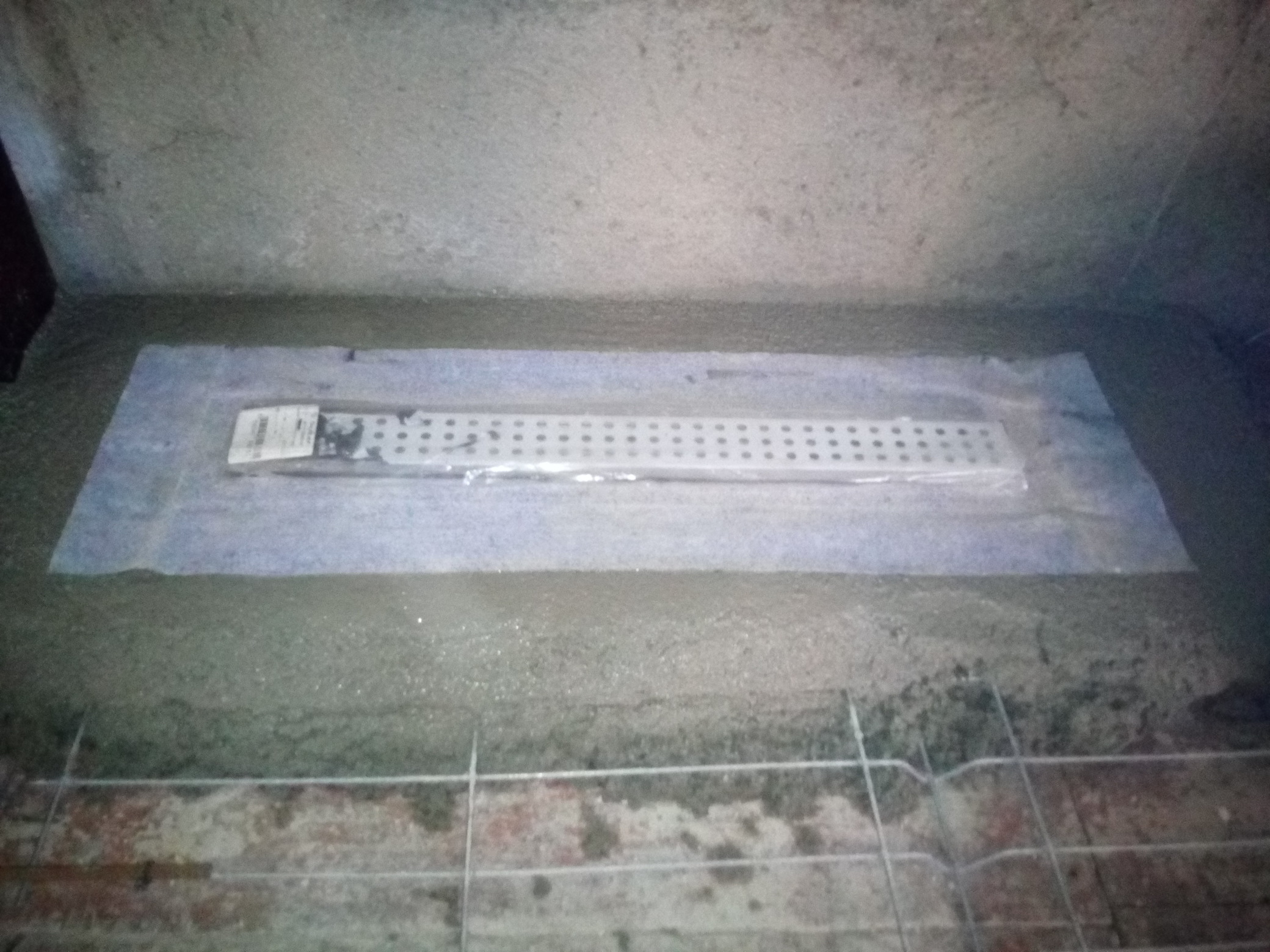

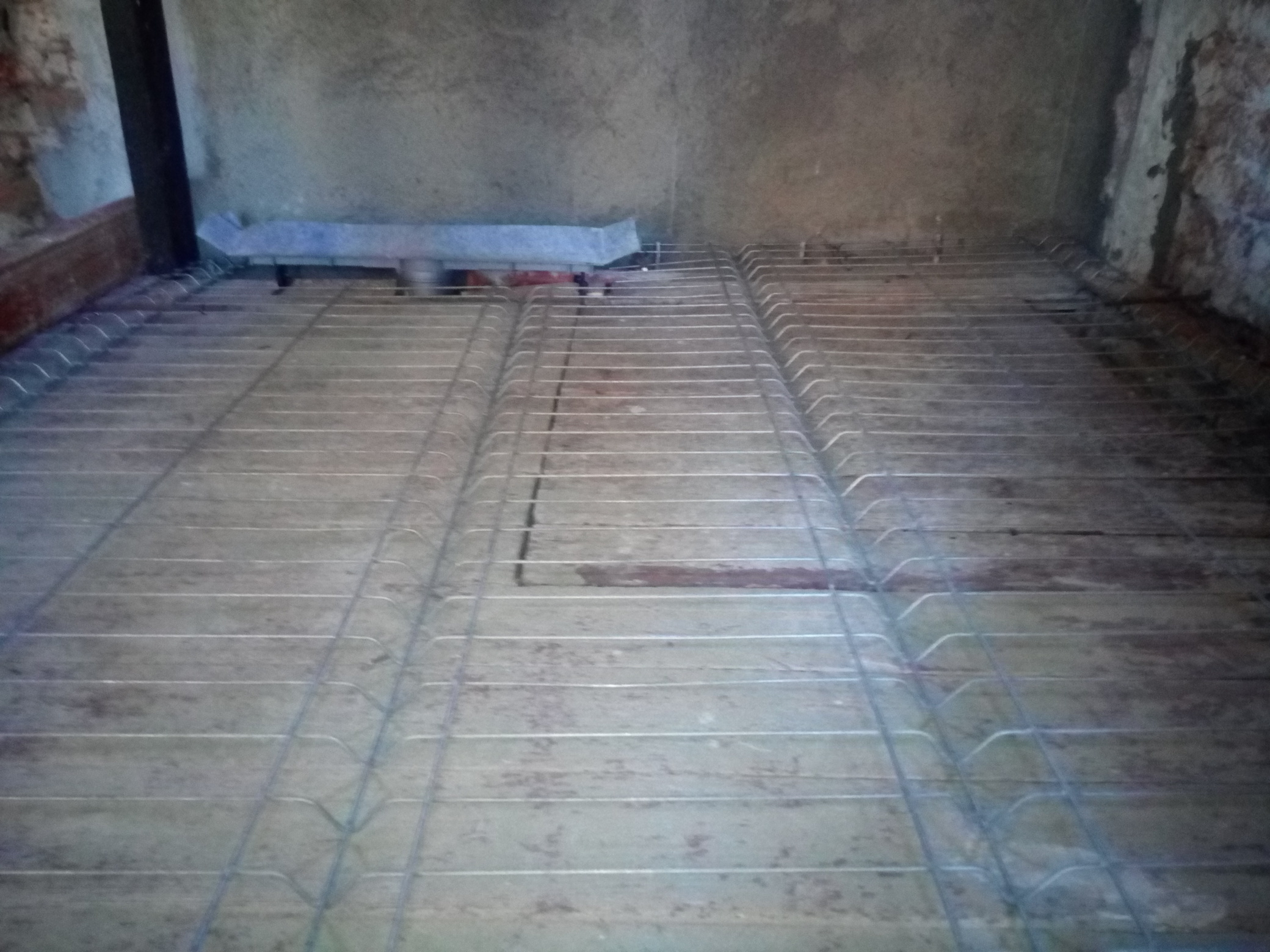

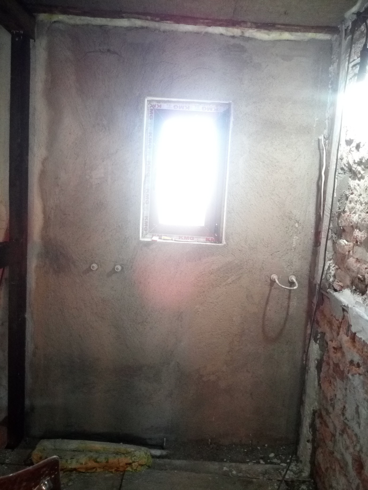

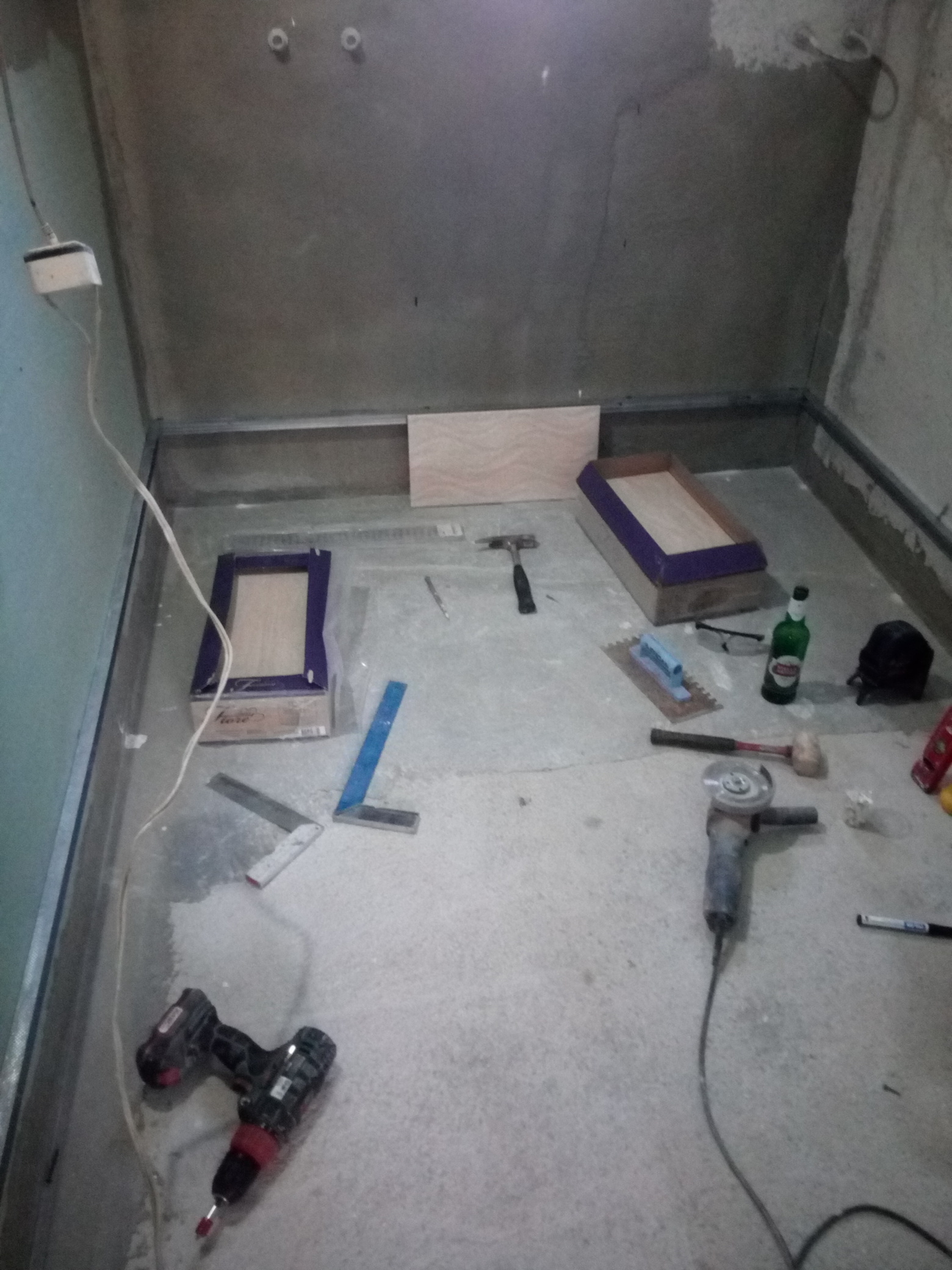

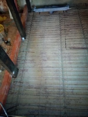

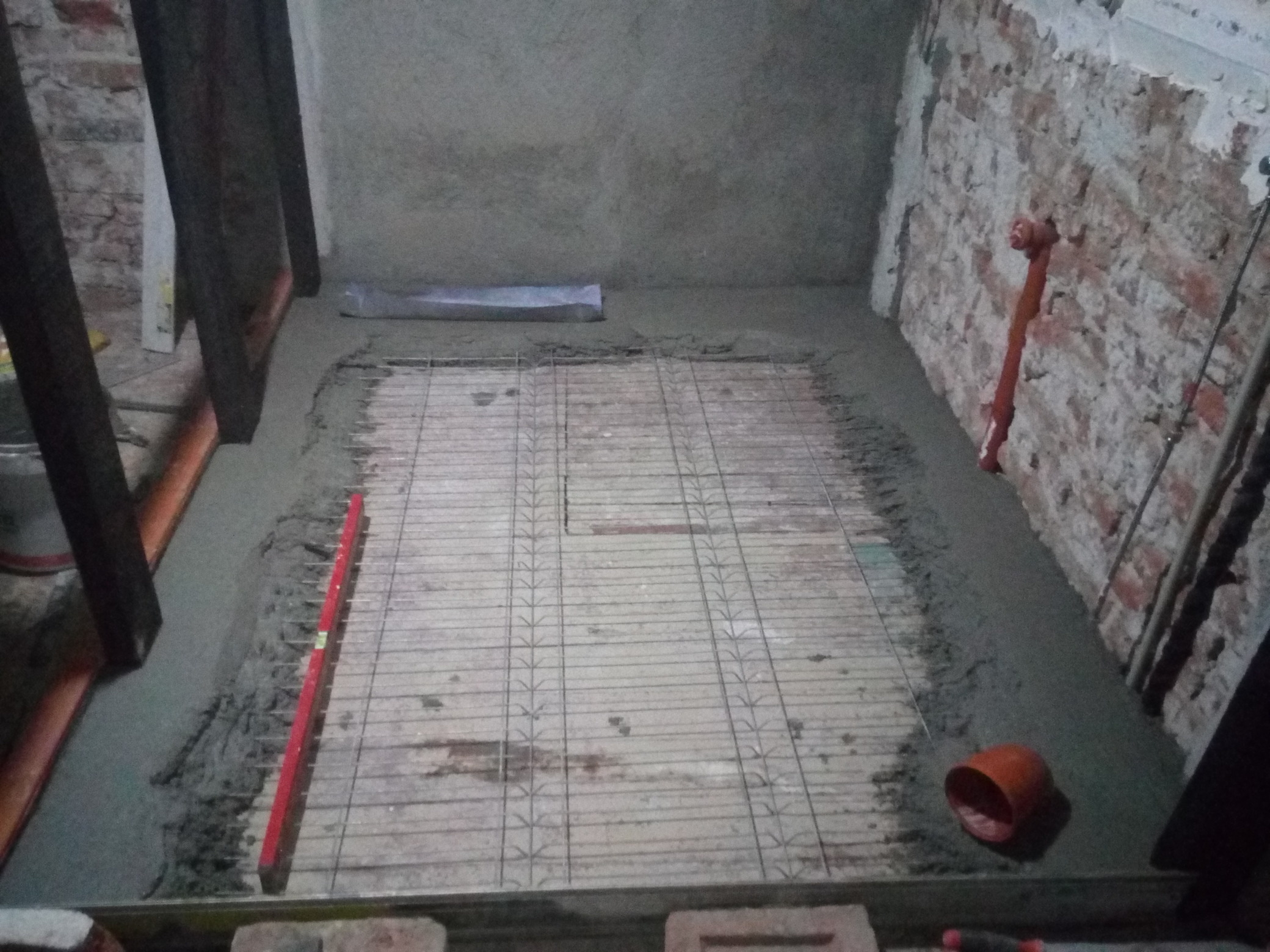

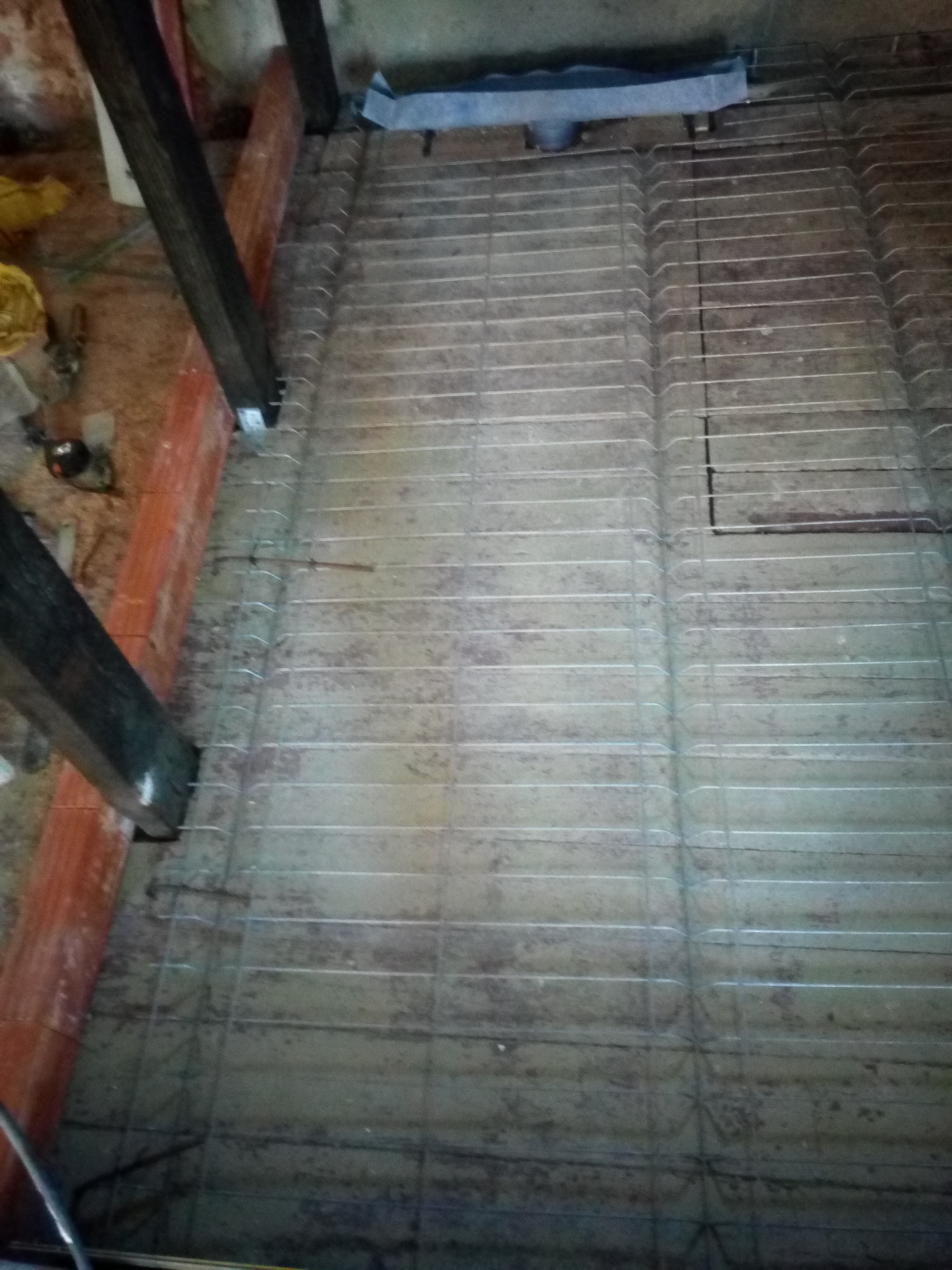

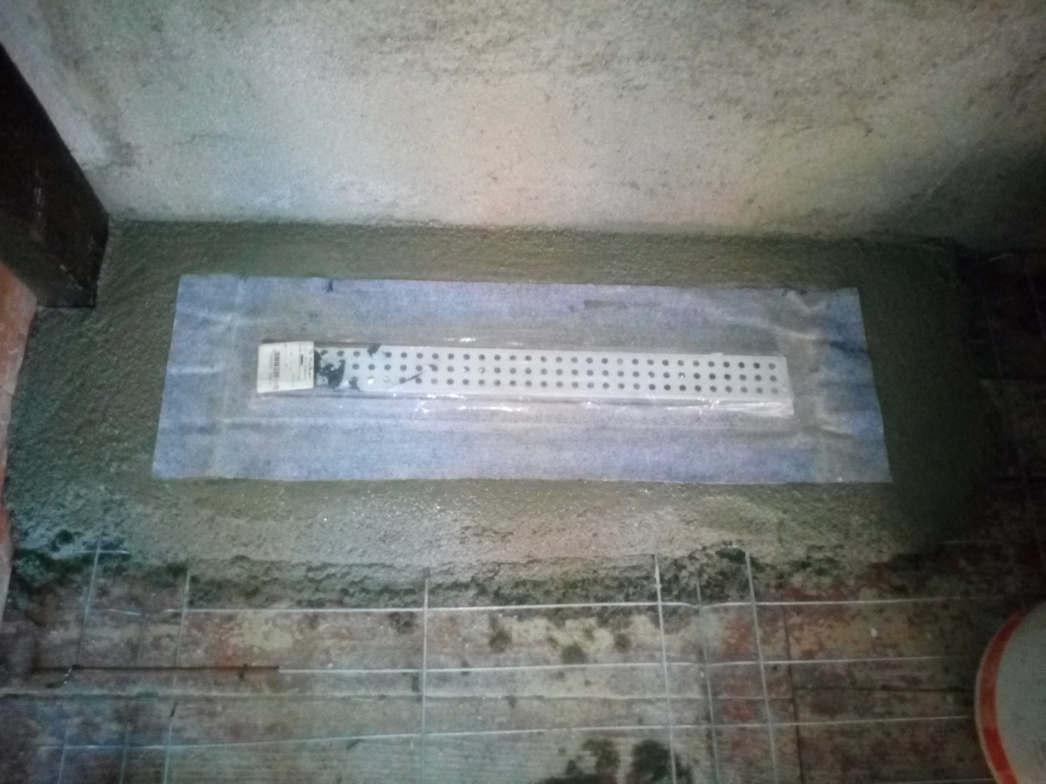

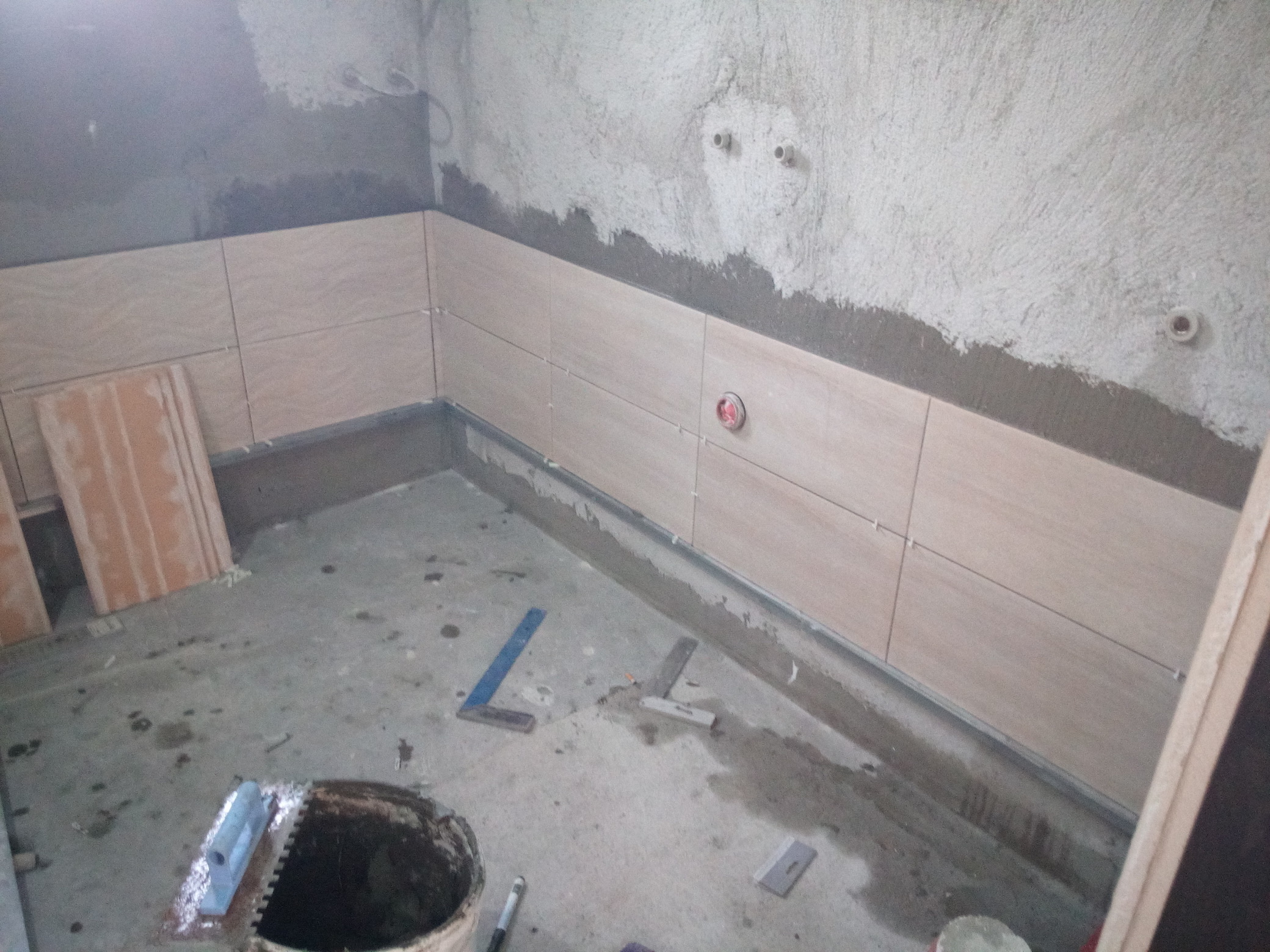

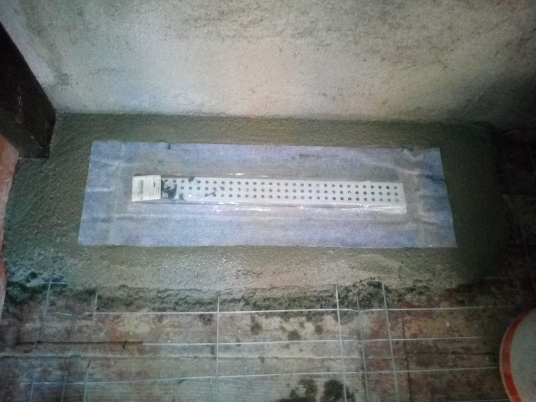

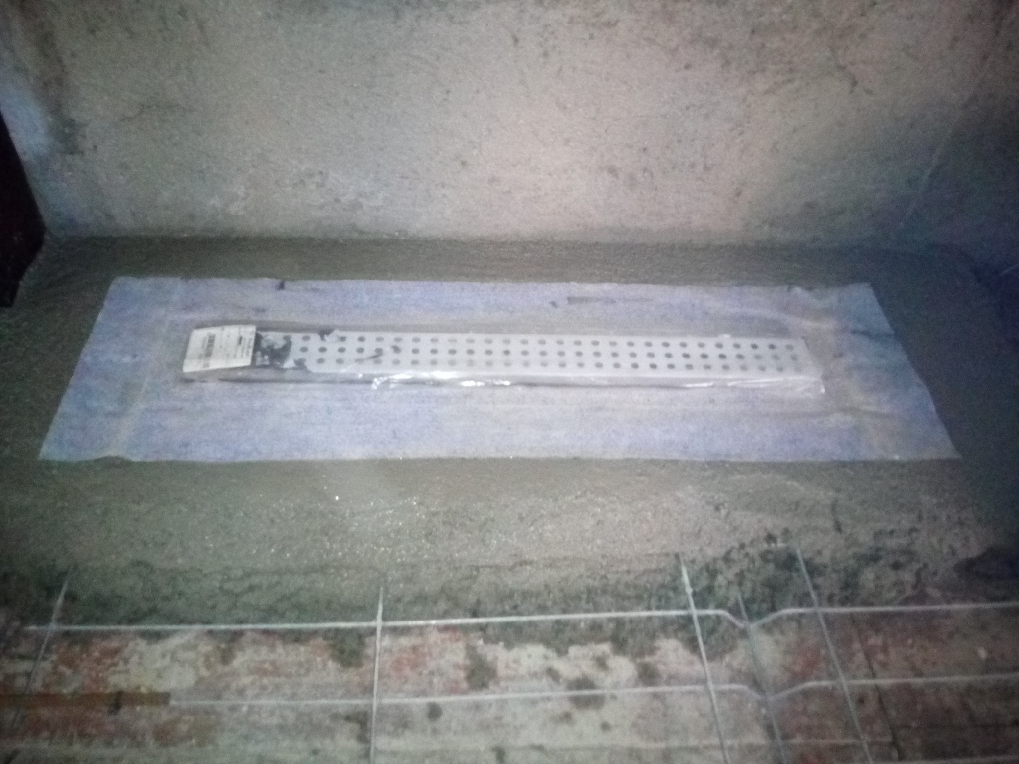

Двете тухлени стени измазах плътно, а тези на конструкция затворих с зелен ГК и върху него разминах с зелен Г. фазер, в ъглите сложих хидроизолационна лента и намазах с хидроизолация стените до душа и около сифона. От този процес снимките са ми на друго място и в последствие ще ги добавя.
Баш Майсторо
- Мнения: 374

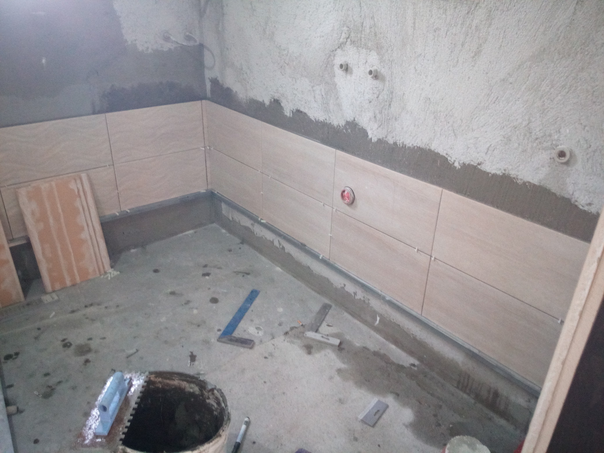

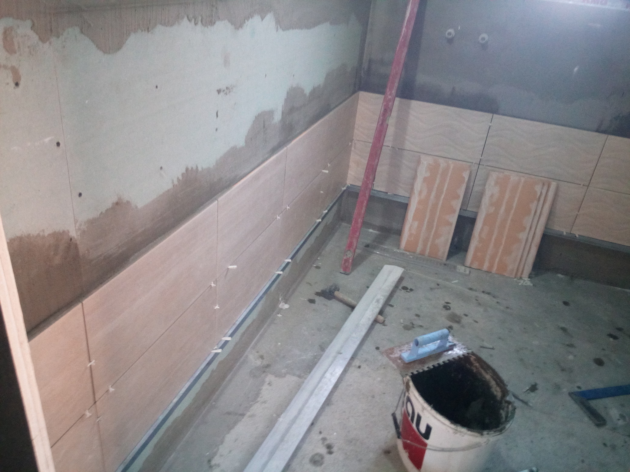

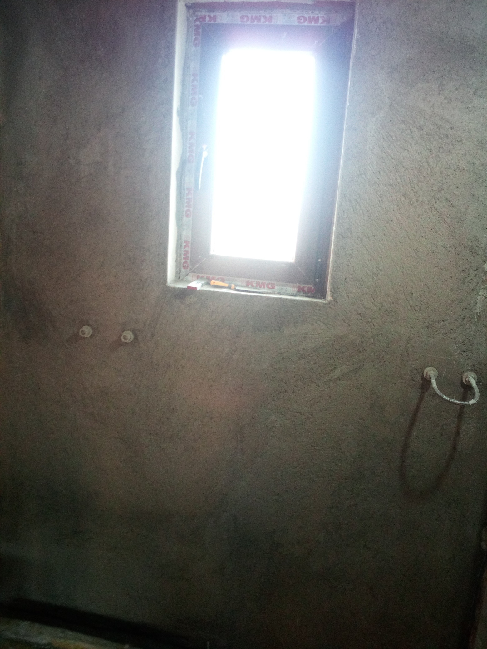

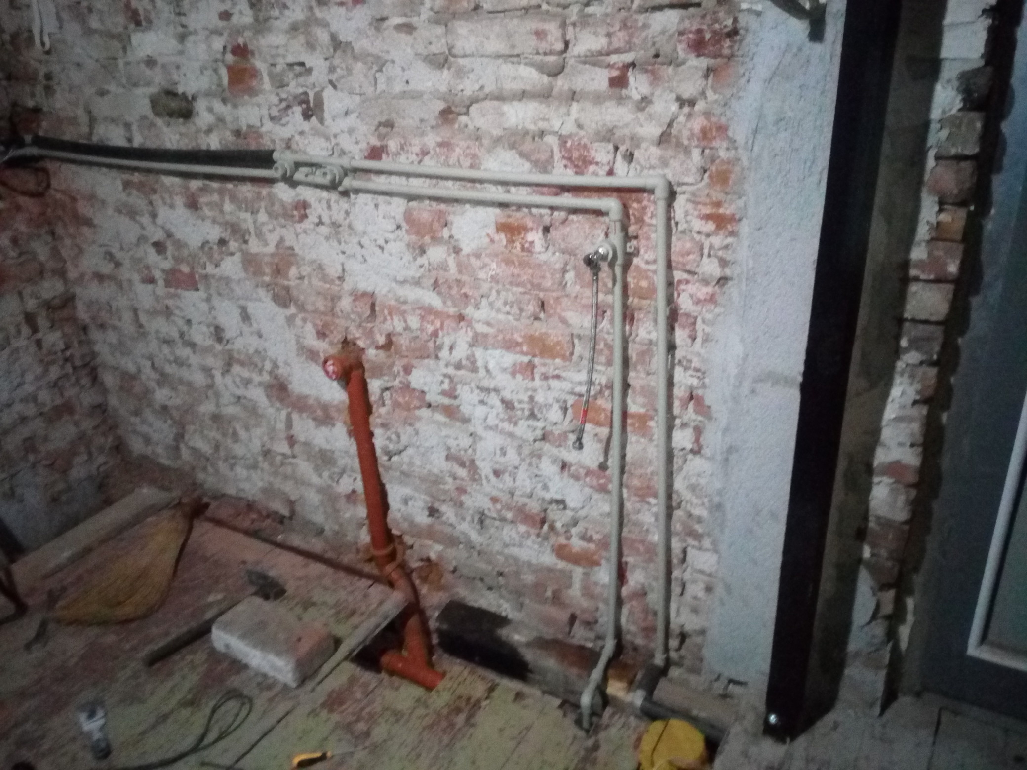

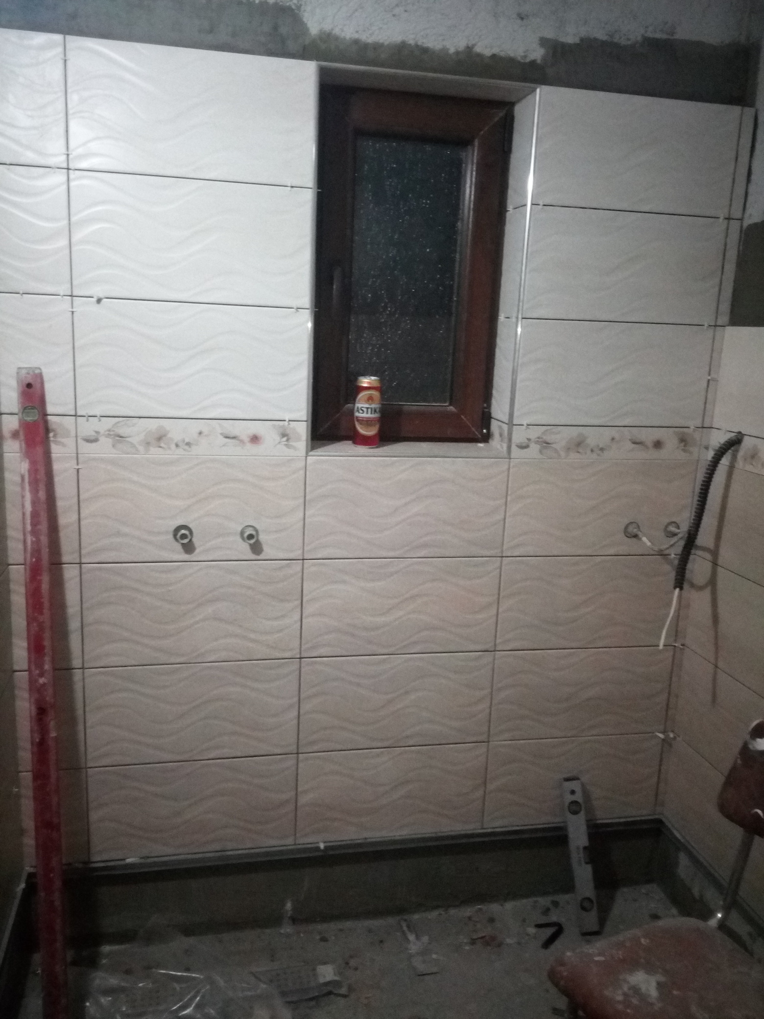

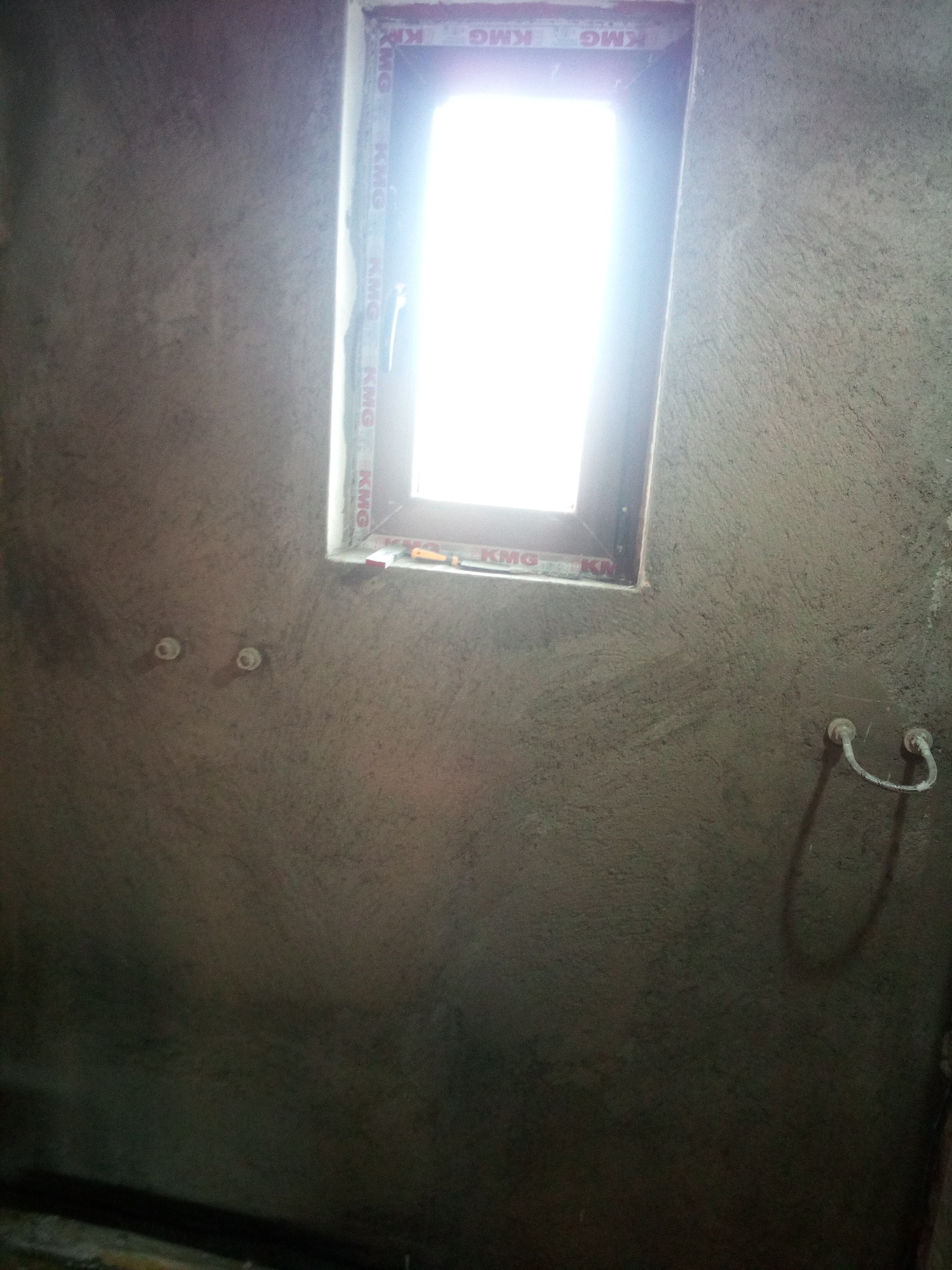

Тавана на банята направих с конструкция и зелен картон, още преди да направя тавана, ходих да си избера декоративна мазилка за завършек, та после да не капя върху плочките, но тази дето избрах нямаше налична и поръчах. Мазилката се забави много и го боядисах с фасаген. Щото трябваше да почвам плочките, знам че и после може, като се облепи с найлон, но мразя да правя двойни работи. След това на мазилката намерих друго приложение.
Баш Майсторо
- Мнения: 374

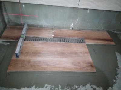

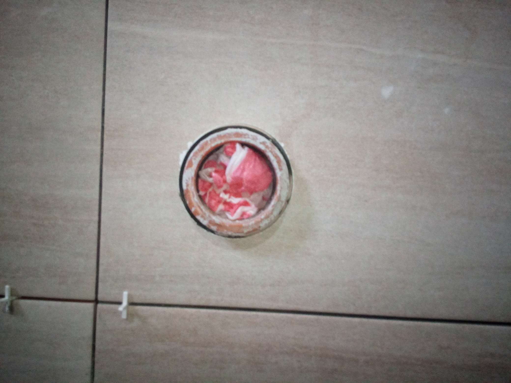

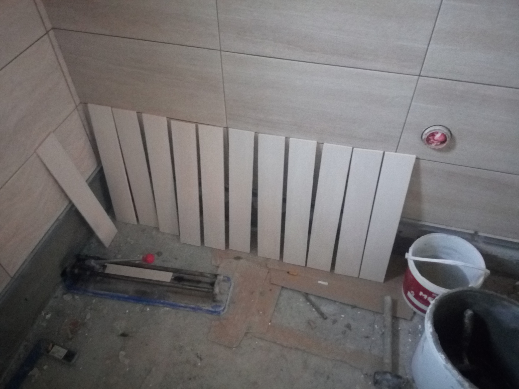

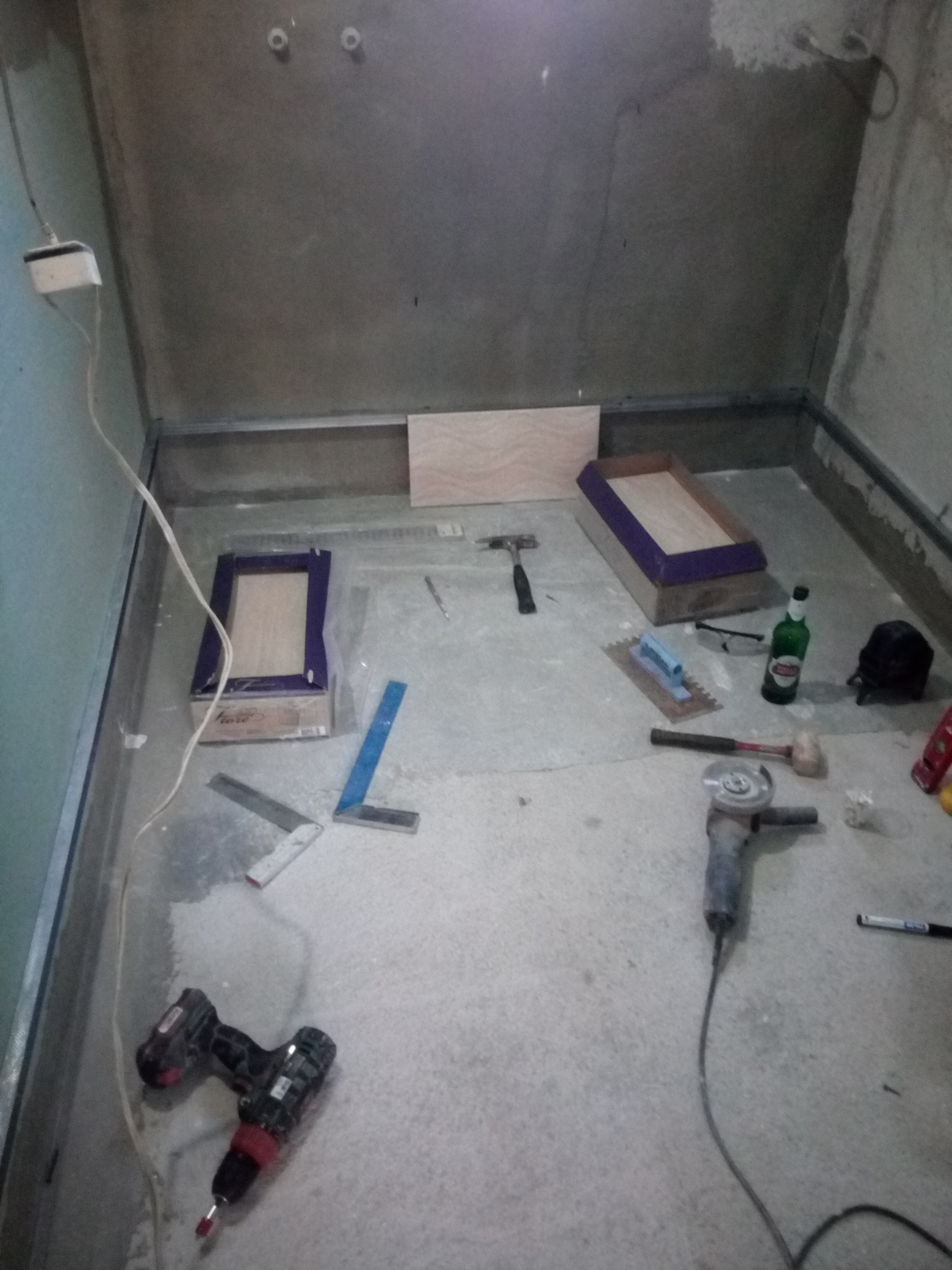

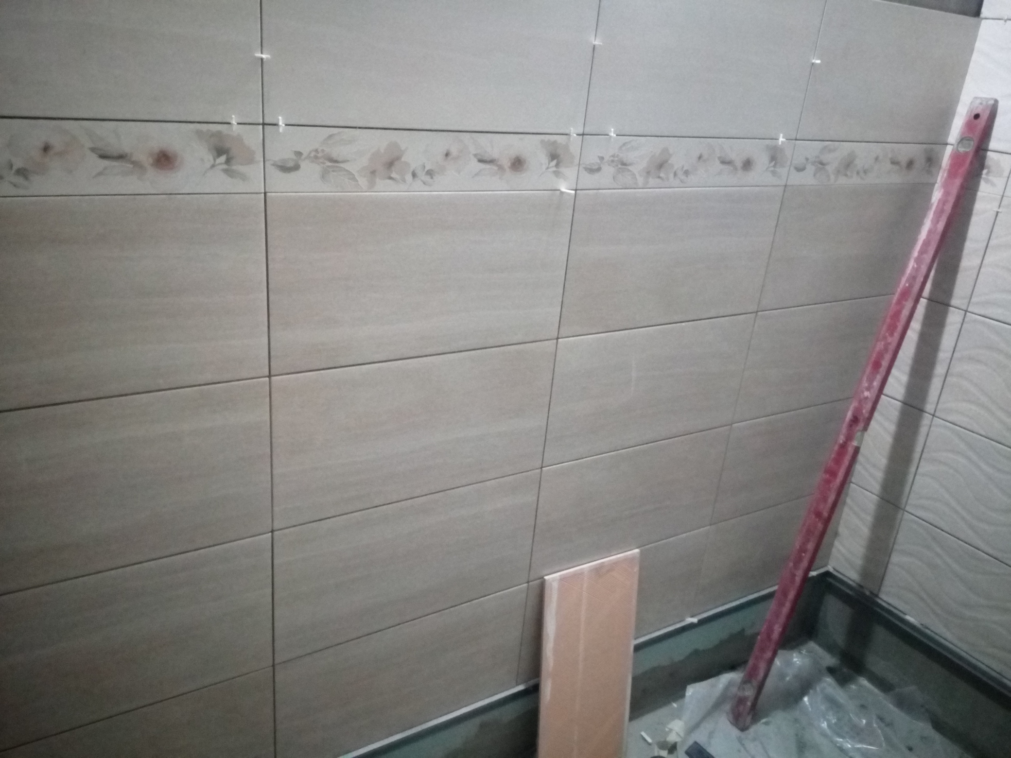

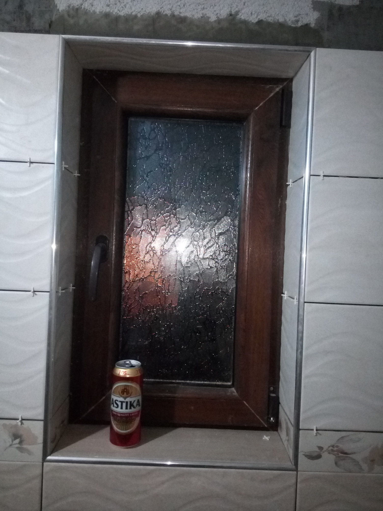

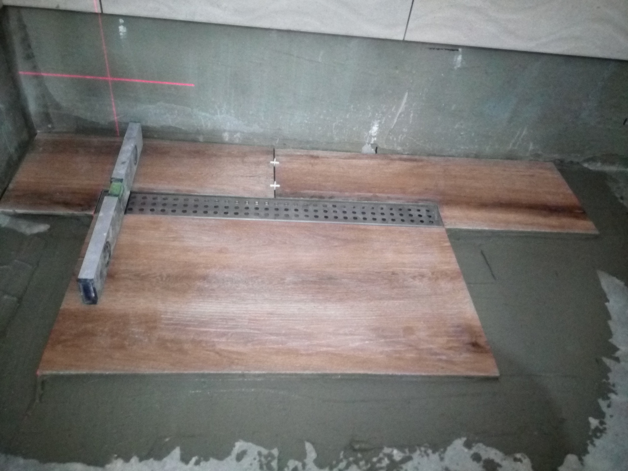

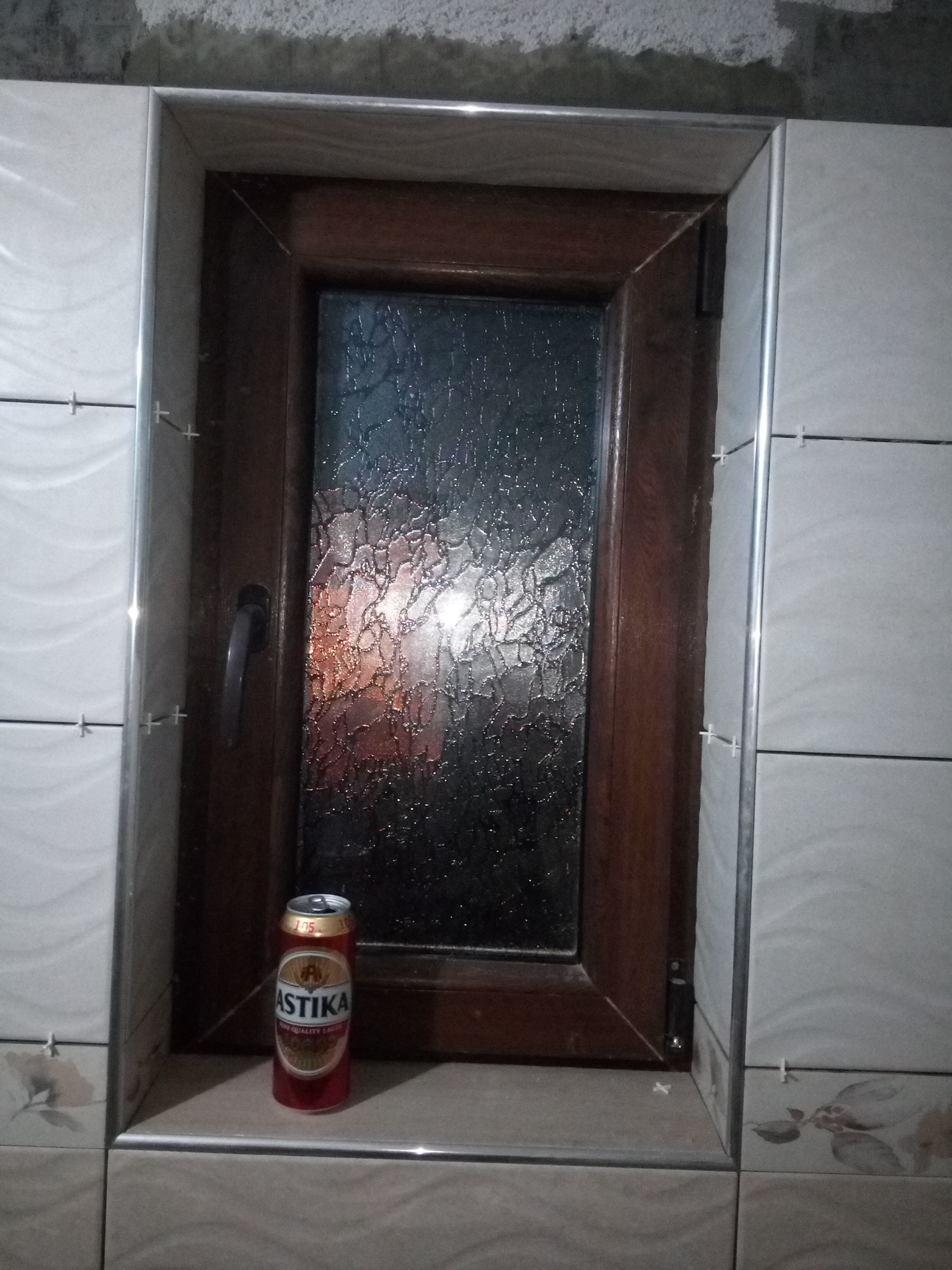

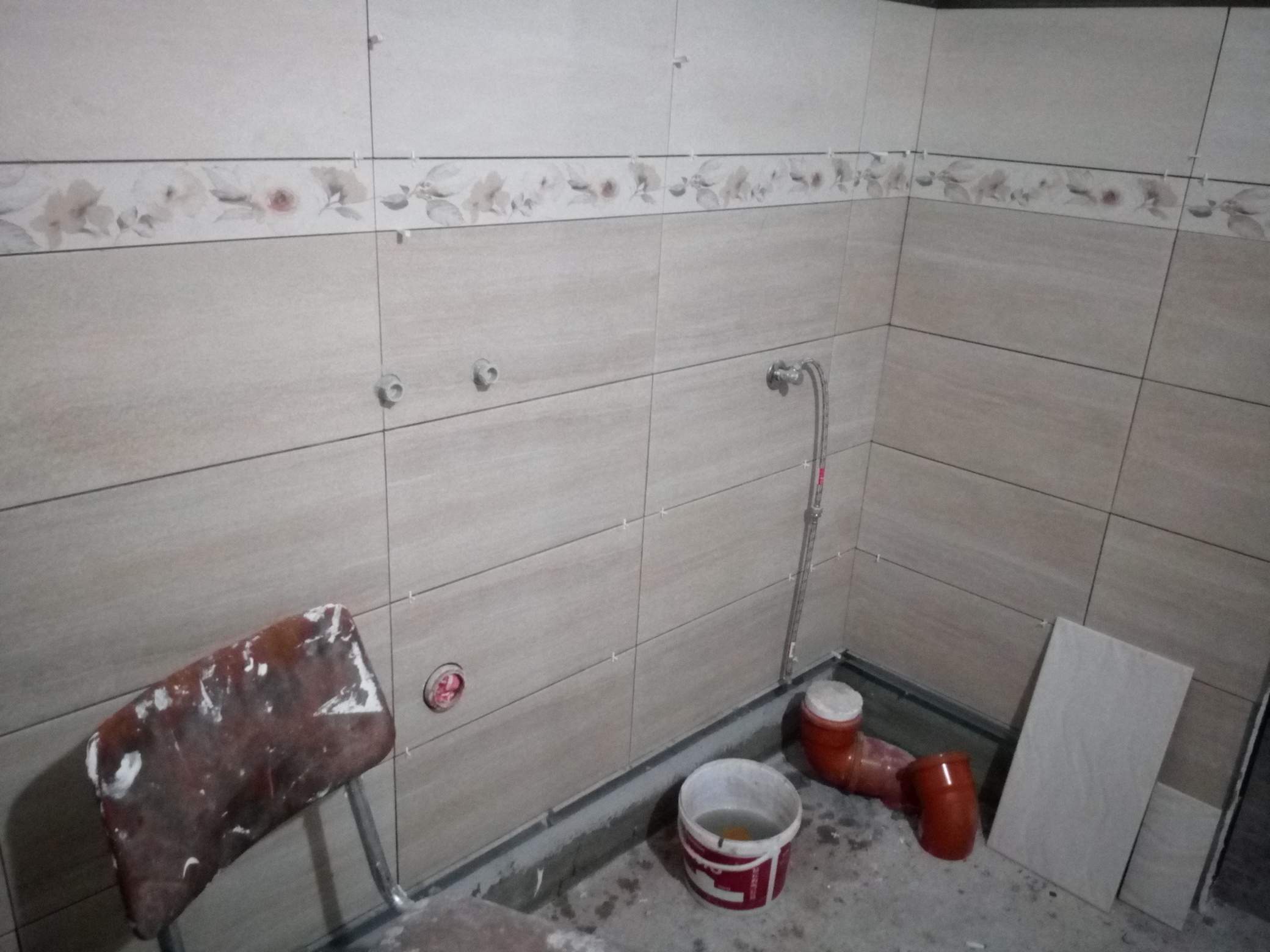

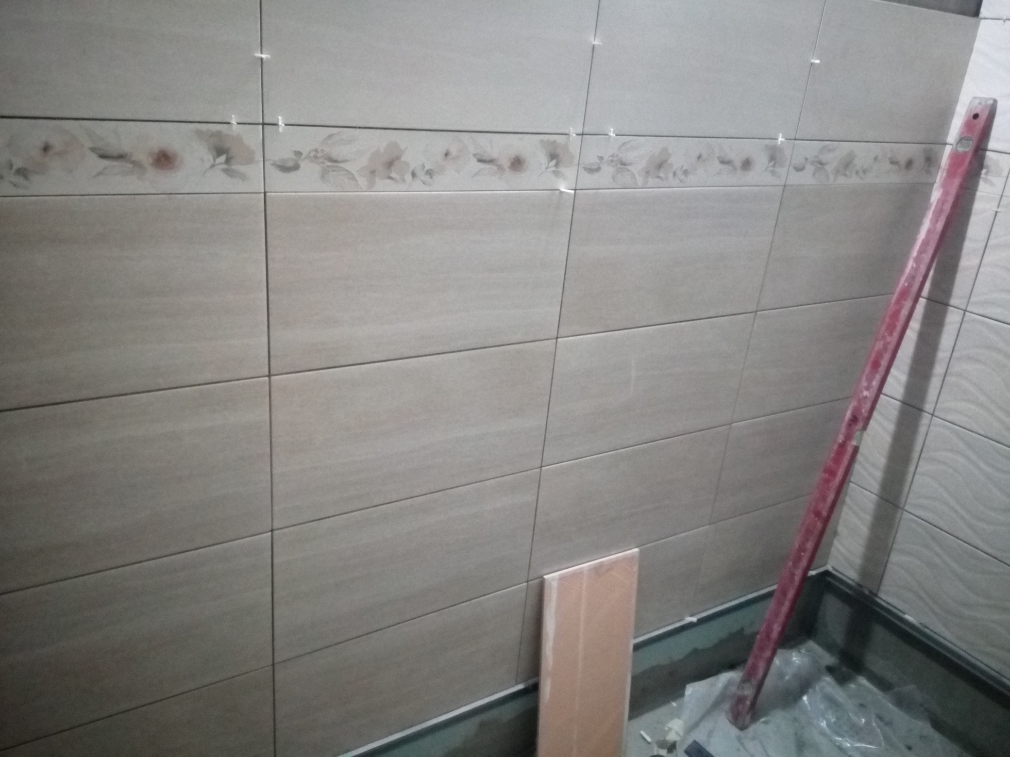

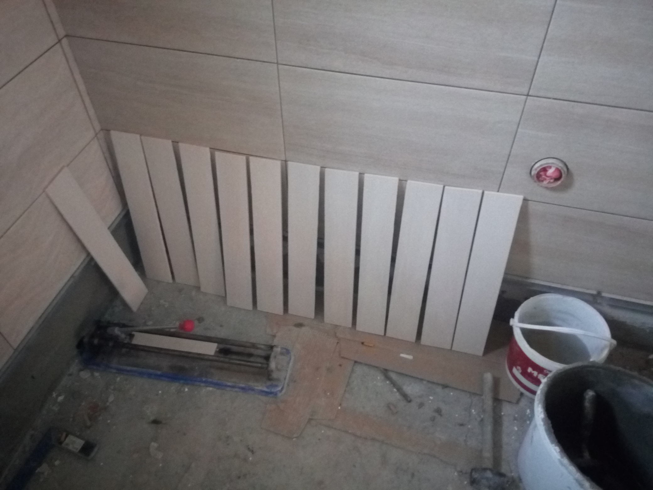

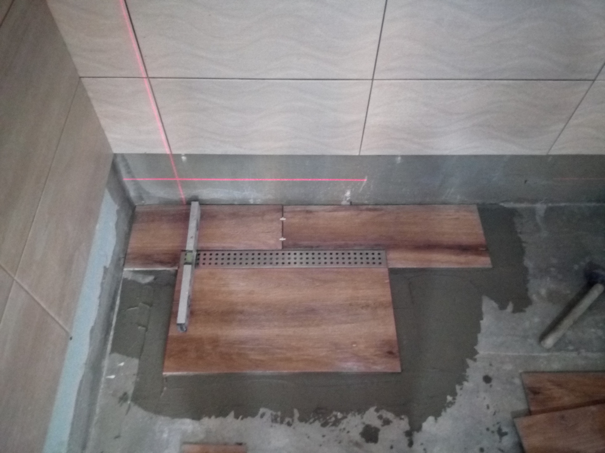

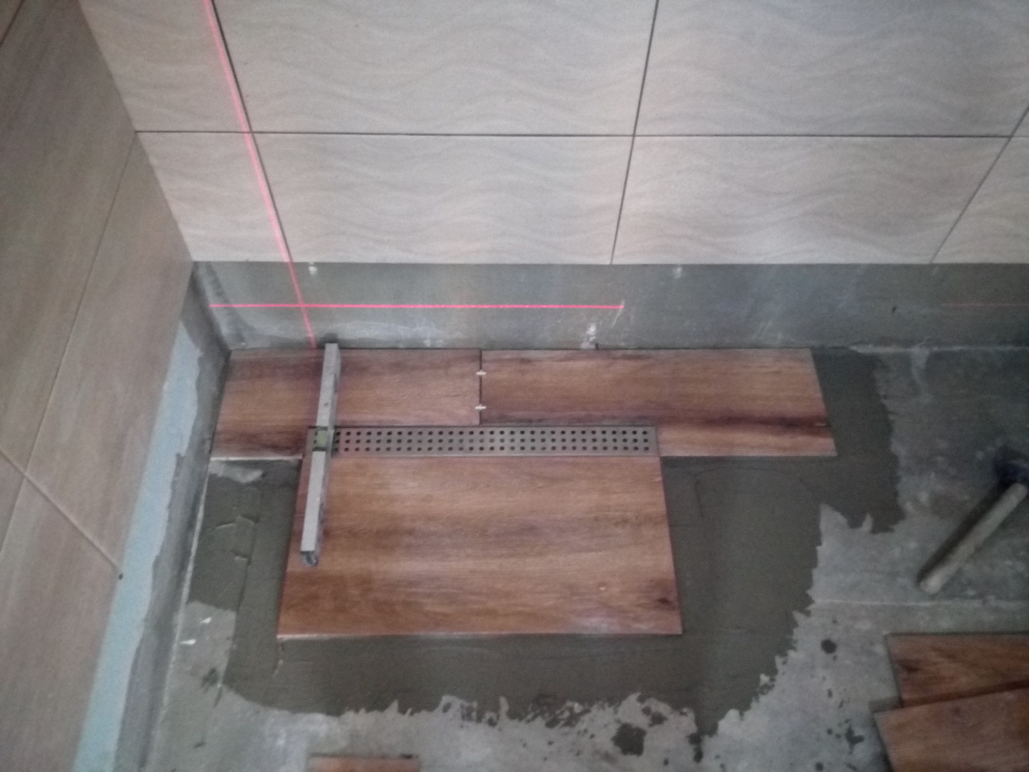

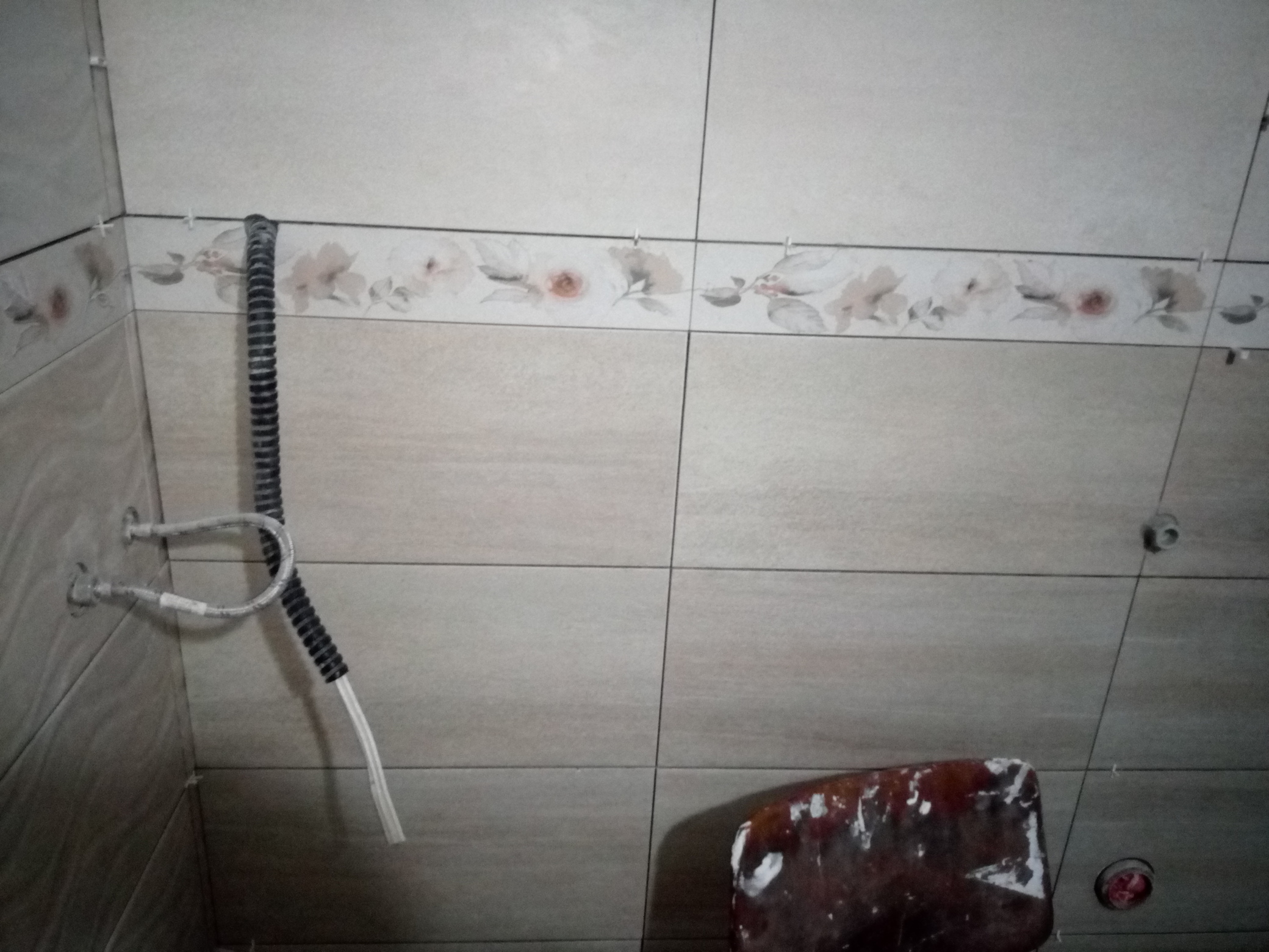

Благодаря Сандо ! На мен по този начин ми предават простор на помещението (широчина), но е въпрос на вкус и избор. Подовите плочи харесах такива дето не са от серията на плочките, аз по принцип повече държа на здравината и функциалноста от колкото на красотата, харесвам прости неща но да работят.
