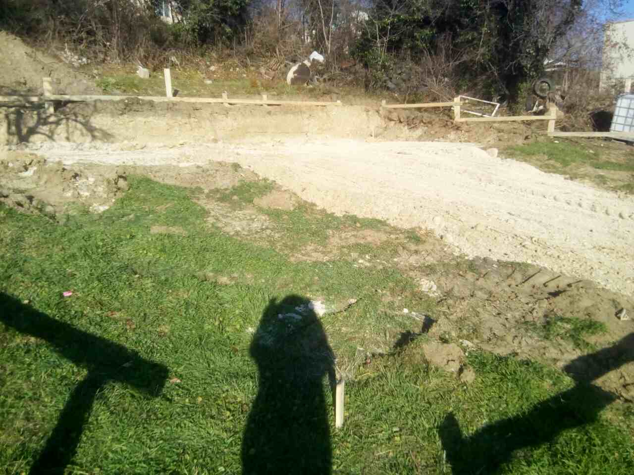

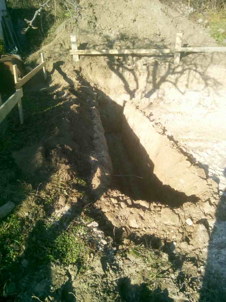

Ето я и първата копка! Естествено имаше пак глупости от рода на маршрути за изхвърляне на отпадъци и т.н., но се оправихме и багера я метна :)

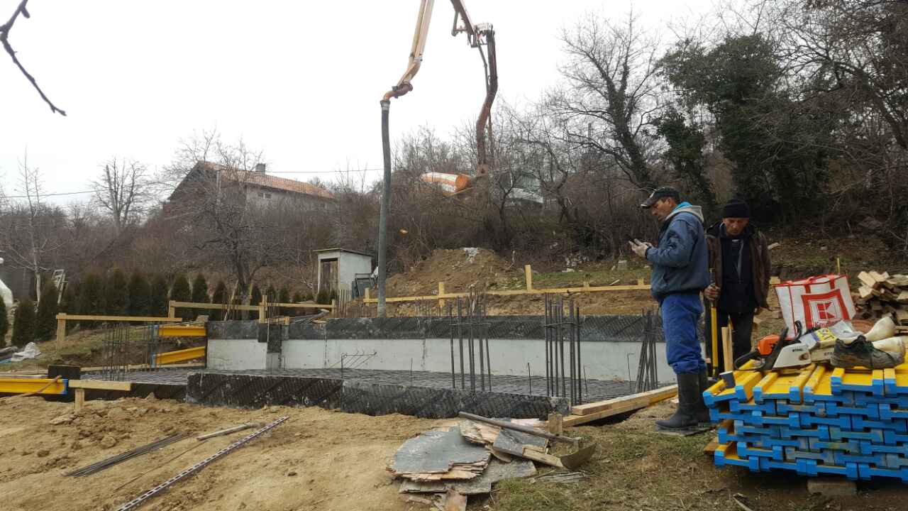

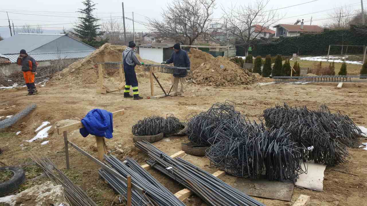

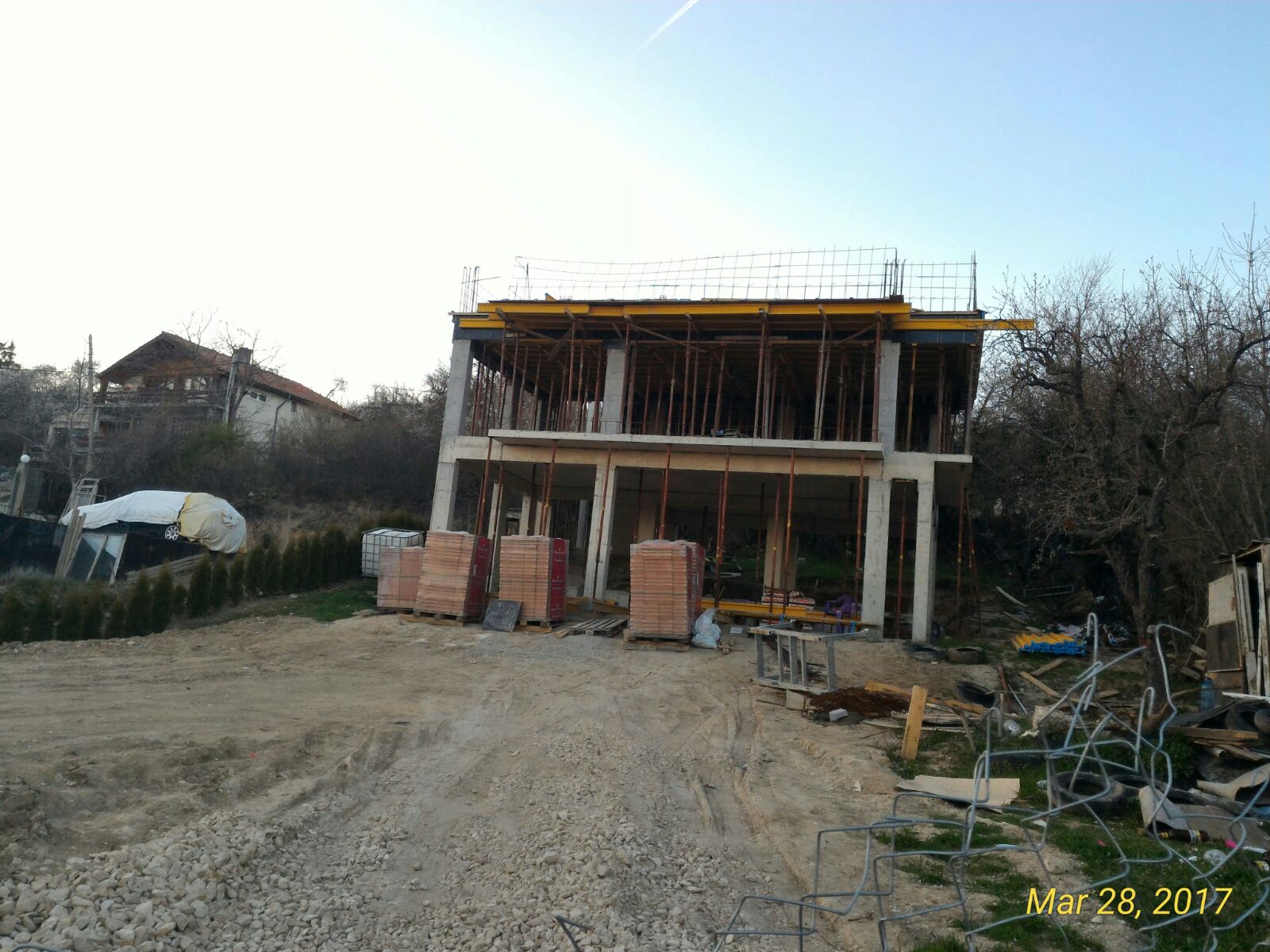

Кота +0 и Кота +0.80 са готови. Започва кофрирането за колони и 2-ра плоча.
Равносметката до тук е 17000лв:
Строя с фирма(всичко е с фактури, ДДС и гаранция по ЗУТ).
Багери, подравняване, изчистване и подравняване на горния съседен терен, насипване на камъни на горния съседен терен(там спираха бетонпомпите), основи, първа плоча, измазване на основите с битумен грунд, обратен насип. Общо взето всичко до кота 0.

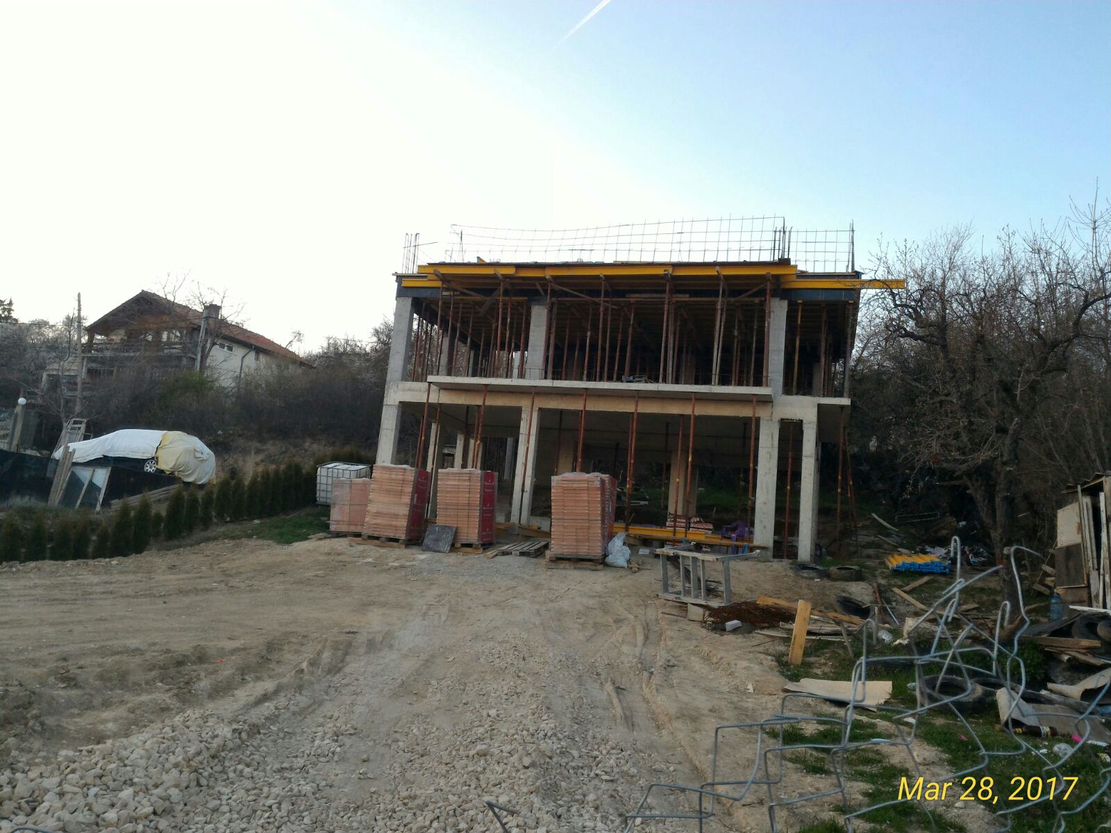

На последък не остава време за писане, но на кратко:
Плочата, за която маалко се притеснявах се оказа здрава като стомана. Отпаднаха ми притесненията, от леенето в студено време.
Заляхме кота +3,60. Цената е около 15000 с ДДС. Заляхме и кота 6,40, цената е отново 15000лв. Следващите дни ще кача и снимки. До мен строят друга къща, ама нещо много им куца работата. Там я карат на майстори и...куца работа :)
Скоро ще кача и снимки. Пиша всички цифри, за да имат идея тези, които започват. На мен ми беше много полезна информацията от колегите тук. Да, всеки проект е различен, всеки строеж е различен, но поне още един пример за статистиката. Едва ли е по-вреден от стотиците обяви за "цена на квадрат", че пък и "до ключ".
Като започвах да строя колега от форума ми писа, че с фирма не излиза по-скъпо строителството. Тогава не повярвах, сега вярвам. До другата седмица свършва грубия строеж и започвам да прилагам на практика наученото от форума. Май всичко ще е "направи сам". Ако не друго, ардуим?ното за измерване на температурата в стаите и управлението на водното подово вече пристигна. Алиекспреса се представя доста добре. Сега чакам и седалка -биде . То къща няма още, аз вече банята правя :-D
D103314 - специалист
Моята къща я строих от 20декември.2015г - първа копка, до 06.05 .2016г. Заливахме на +6-7 градуса. След всяко заливане, буквално след два до три часа валеше дъжд или сняг. А,и много добре му беше на бетона, изсъхва бавно, стои един такъв синкав. Абе няма проблем според моя скромен опит. Досега никъде не се е напукало. Къщата е в Средна гора, едноетажна 142 кв.
plamen6703 - майстор
djendov написа:
Естествено, че с фирма не излиза по-скъпо. Дори е за предпочитане да ползваш услугите на строителна фирма. Отпада ти като грижа колко човека ще са на обекта, дали ще дойдат днес на работа или няма да дойдат и още един куп предимства...
Като ги гледаш тия горе на снимката с арматурата, като отидеш да ги питаш колко струва да ти работят, ще ти кажат цена като фирма, че и ДДС ще ти включат в цената :) , няма как да ги накараш да идват всеки ден на работа, ще ти се качат на главата с "гимнастики"... Като са на работа във фирмата и не дойдат, ще ти пратят други като тях, а тия ще ги изритат да ходят да си продават чалъмите на друго място.
Каквото съм строил винаги е било със строителна фирма с добра репутация и добро предварително договаряне.
Жив и здрав да построиш къщата си и със здраве и щастие да я ползвате!

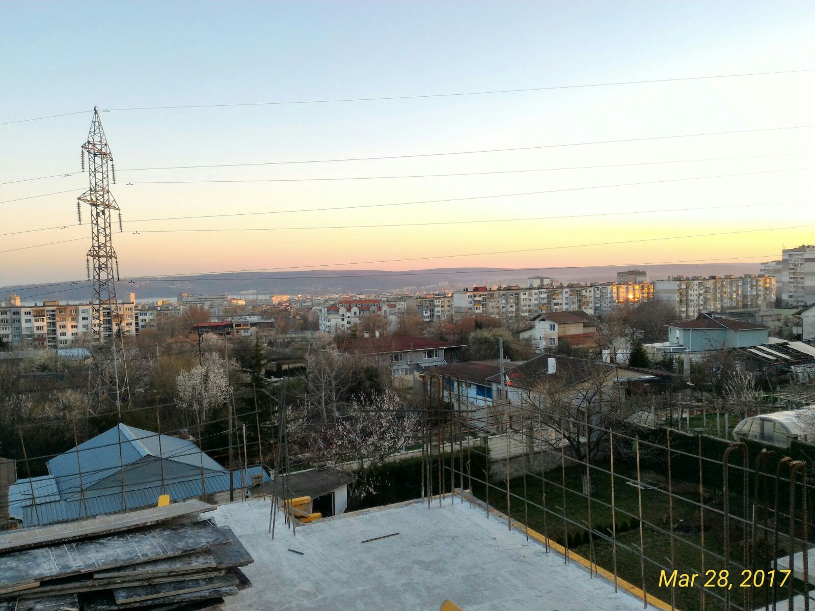

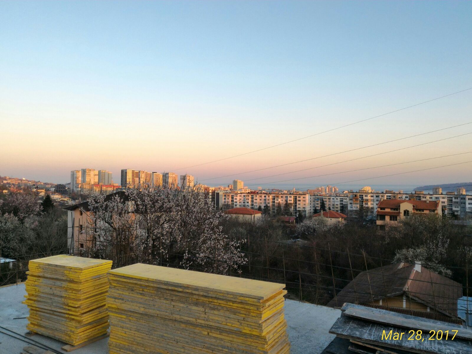

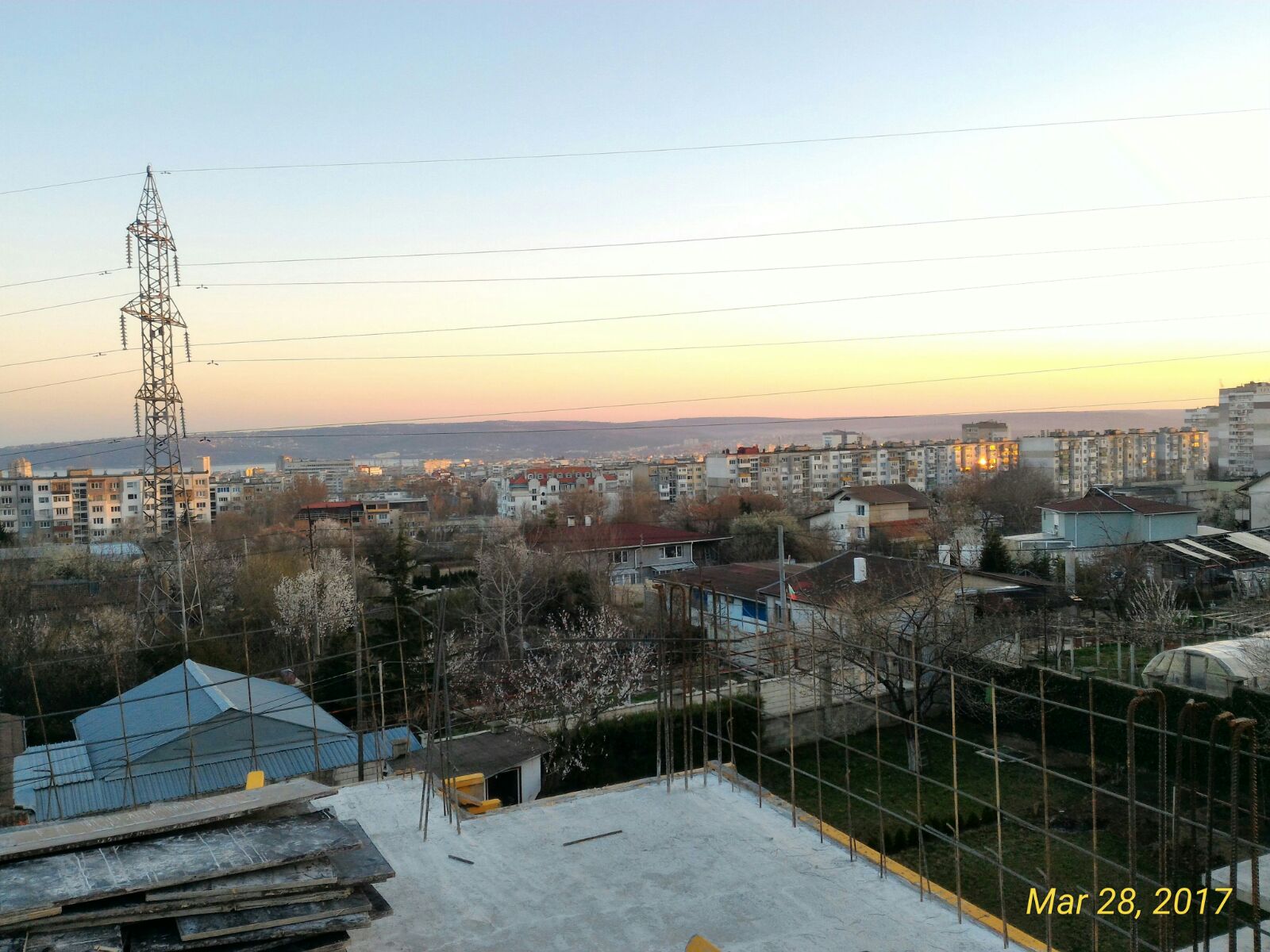

На еднат снимка се вижда строежа. Остава шапката на стълбището и парапетите. Само юга ще е стъкло, другото ще е бетонен парапет. Мислех да е алуминиев, ама голям ветрилник се оказа горе :-D
П.с. Другите две снимки са, гледката. Имам чувството, че всички банкети ще са на покрива!
