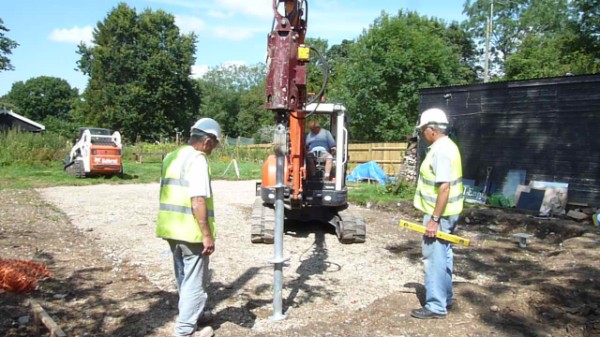

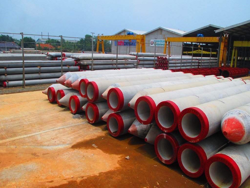

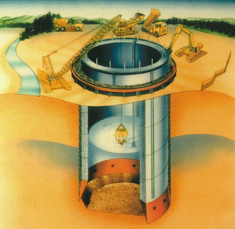

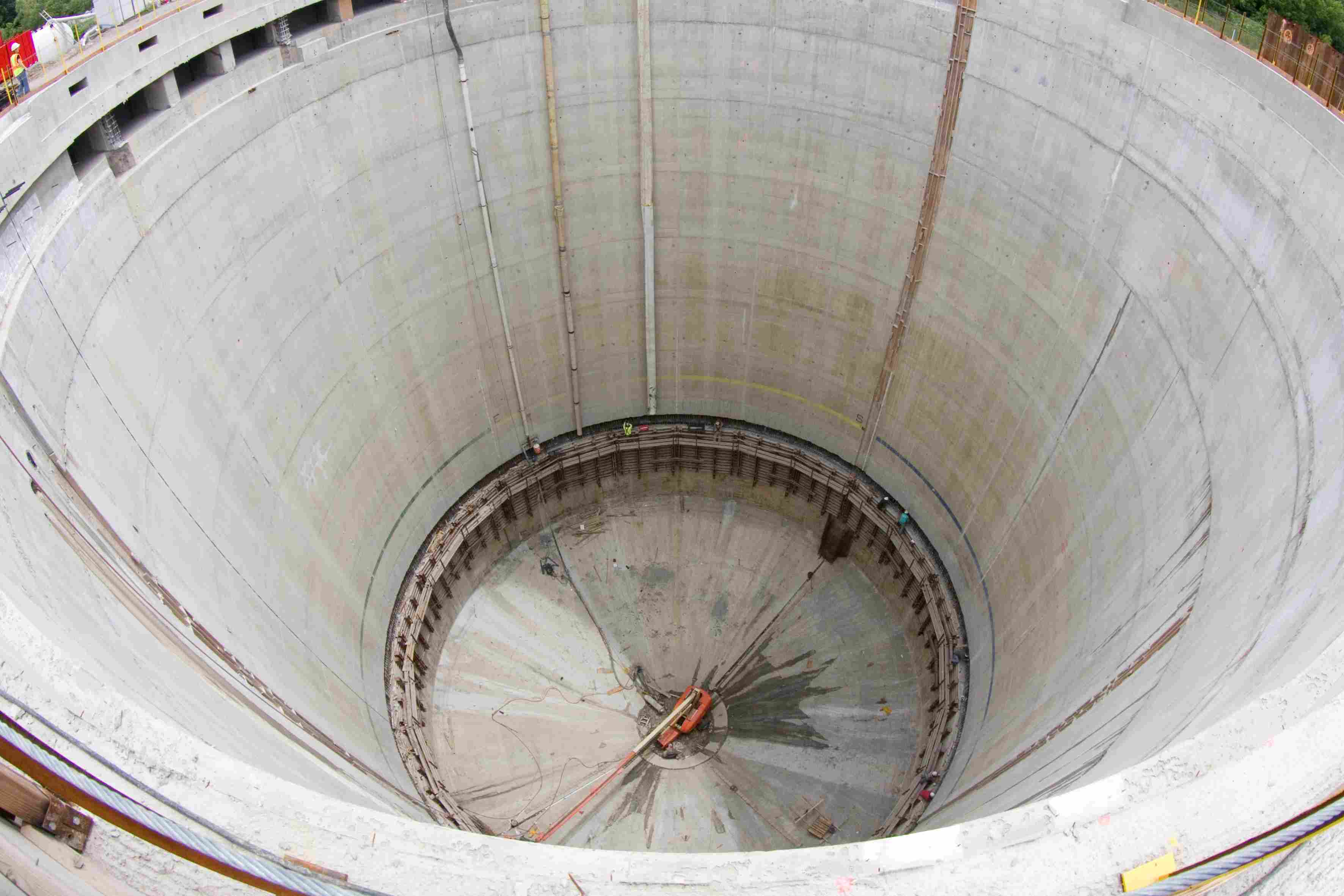

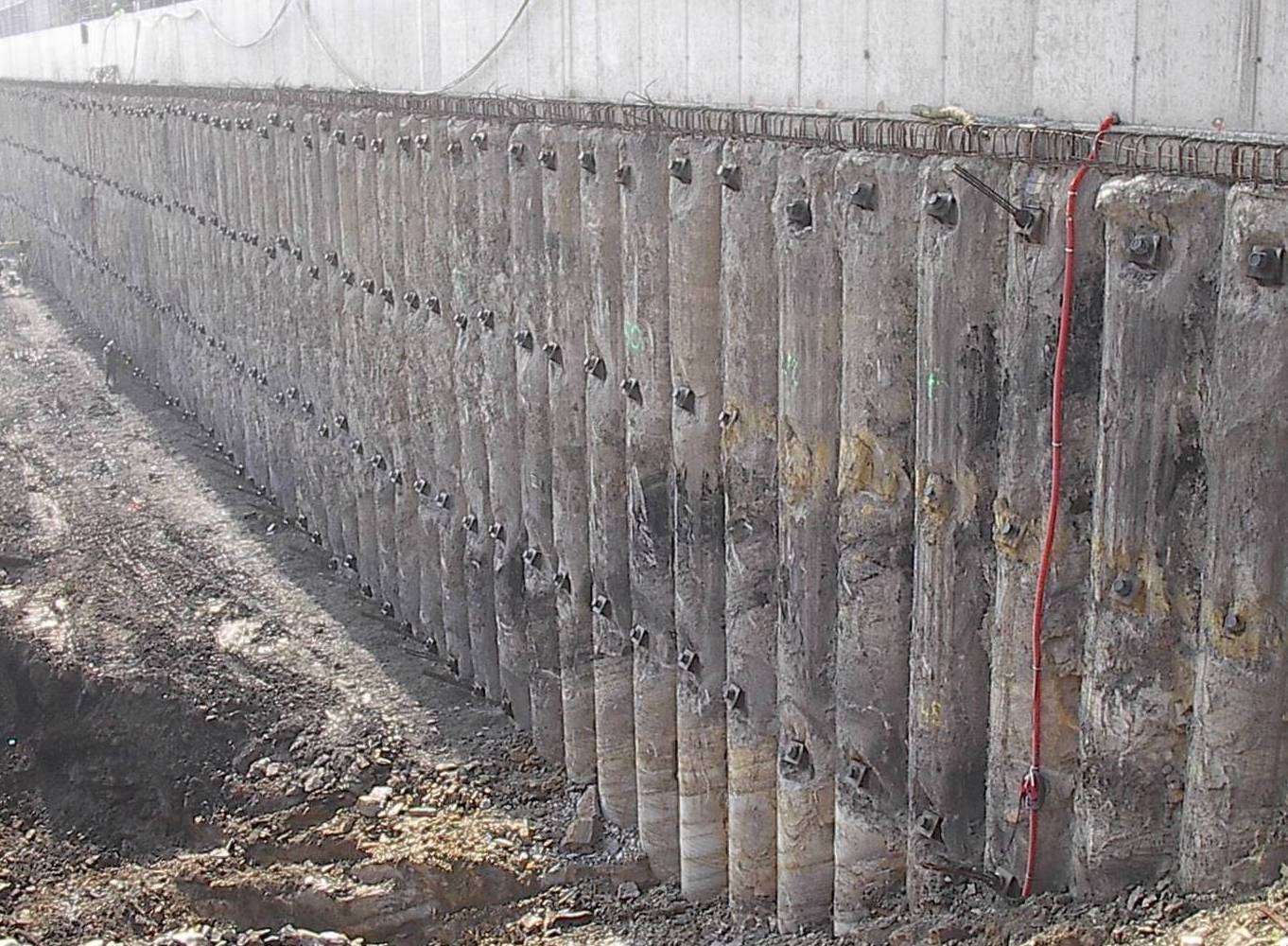

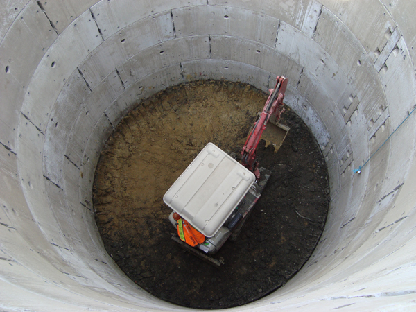

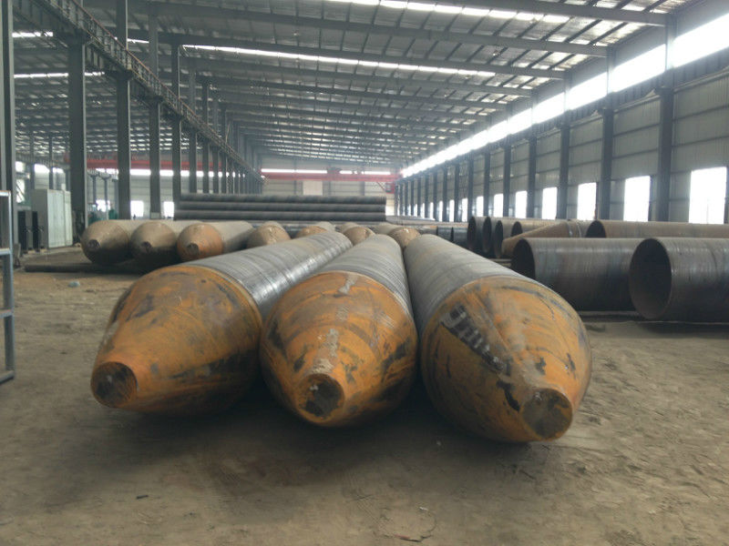

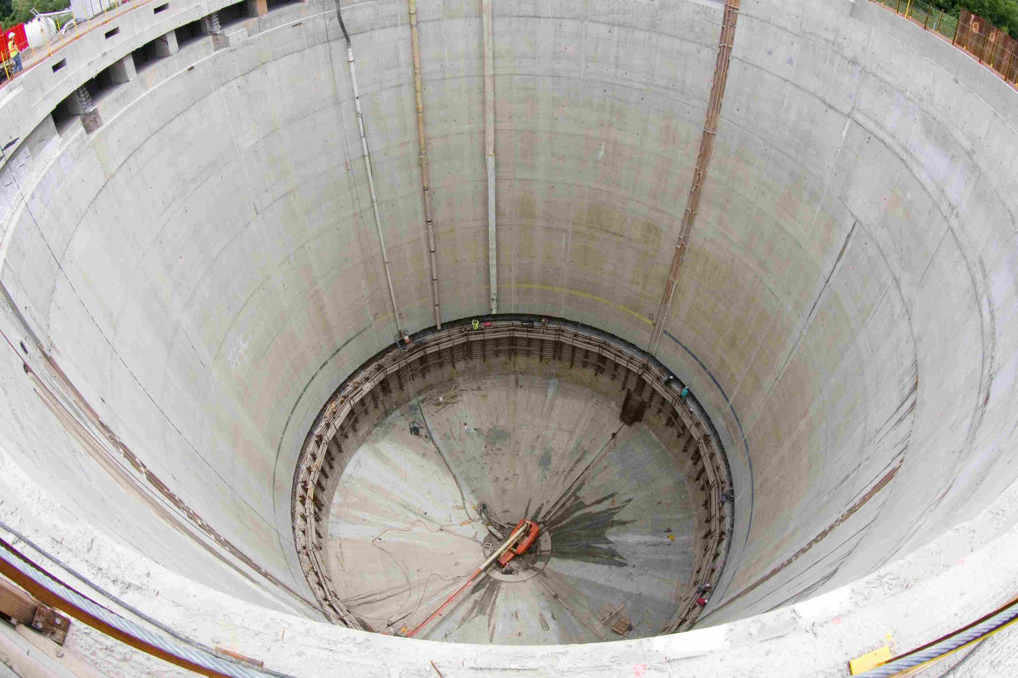

Посвещение- Посвещава се на всички, които потръпват от сравнително високата цена на основите и на онези дето устремени към първия(втория) етаж и покрива попретупват фундаментите. Ще разделим условно основите на плитки и дълбоки. 1.Дълбоки Фундаменти. Тук ще изложим дълбоко заложените основи.(Сега, мoже да си помислите ,че тоя BLU съвсем се е чалнал, да турга дълбоки фундаменти в тема за едноетажни и двуетажни къщи.) Въпреки, че те нямат отношение към фокуса на темата, ще ги нахвърлим набързо, а накрая на изложението ще се мотивирам защо си губим времето с тях.

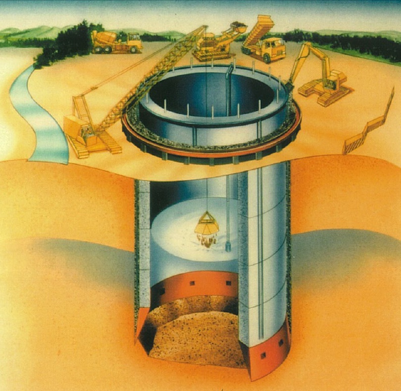

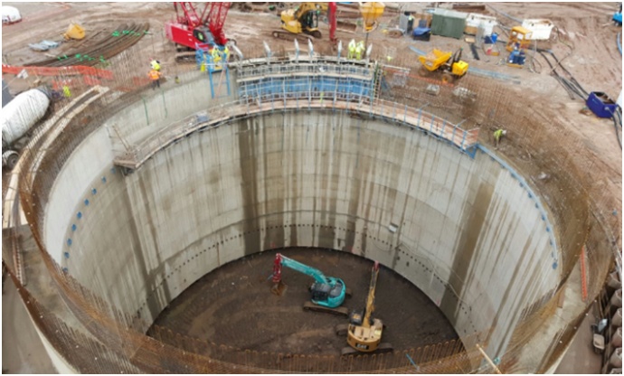

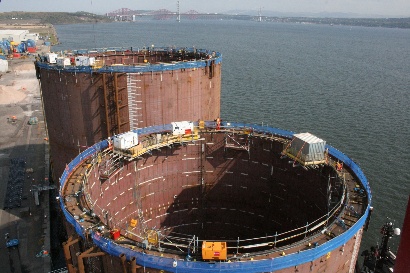

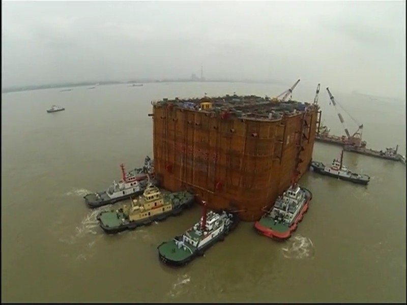

- Мнения: 2182

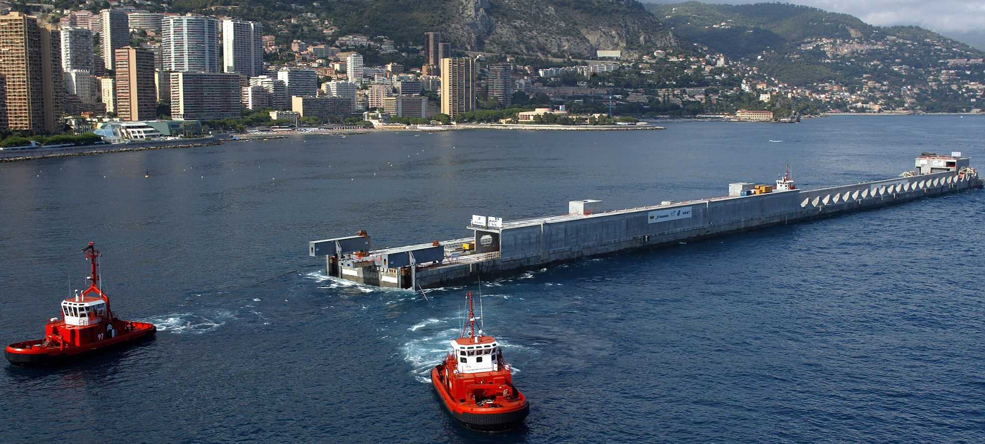

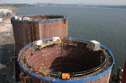

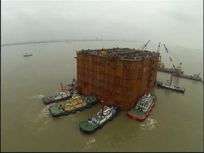

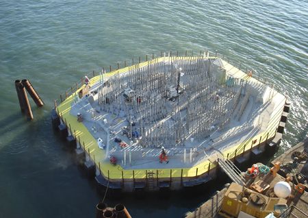

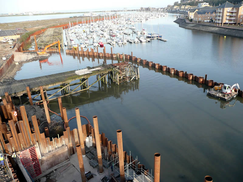

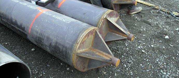

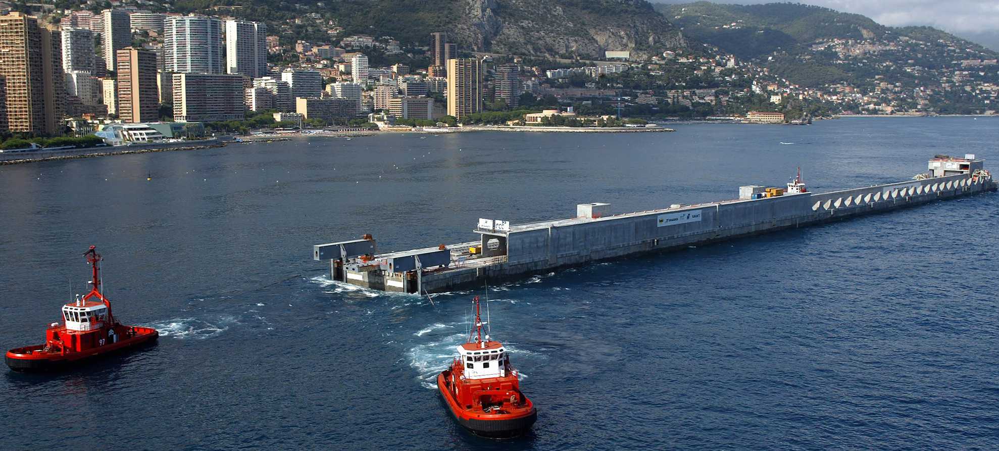

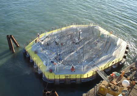

1.2. Кесони (Box Caissons). Могат да достигнат чудовищни размери. Обикновено представляват кухи ст. бет. и по-рядко стоманени клетки, които празни стоят на повърхността на водата и се изтеглят до бъдещата им позиция. Първоначално, най-често се пълнят с вода, за да потънат на точно, определеното място на дъното, след което се напълват обикновено с инертни материали и по-рядко с бетон.

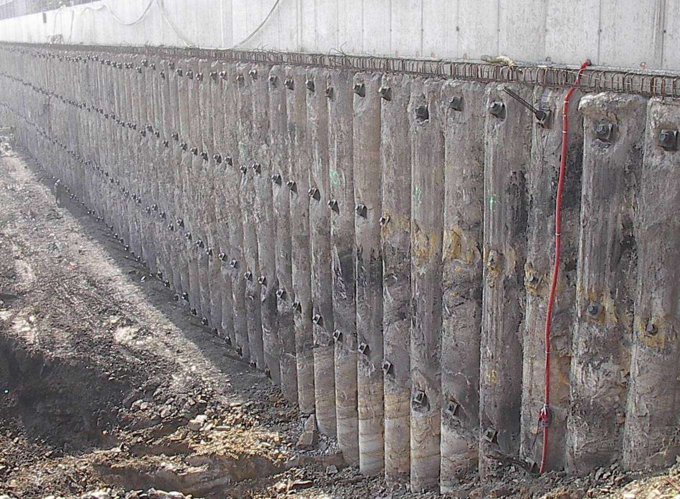

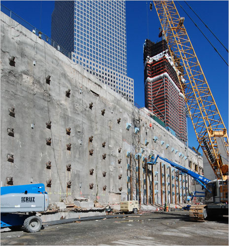

- Мнения: 2182

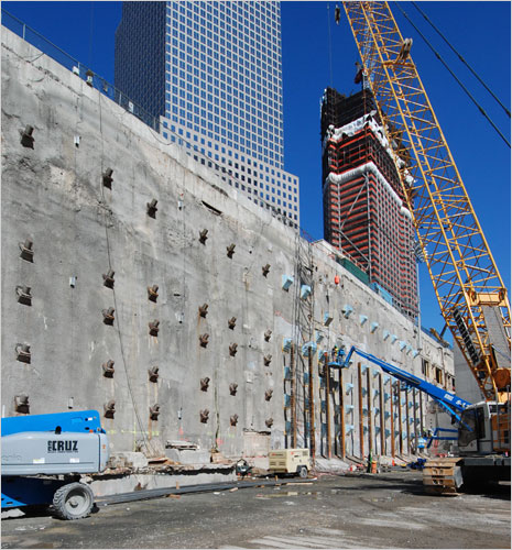

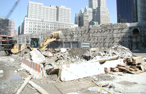

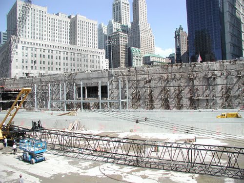

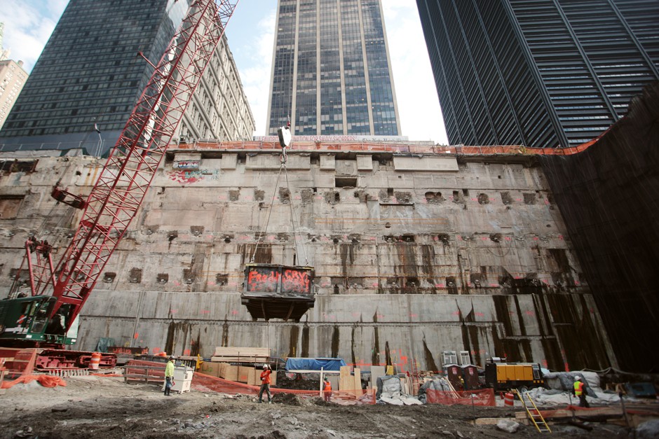

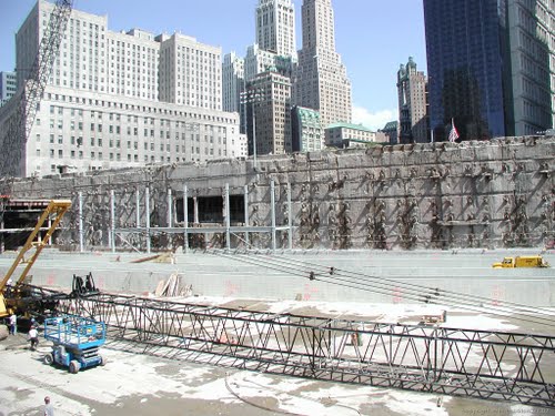

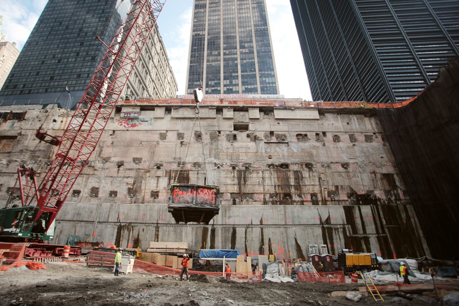

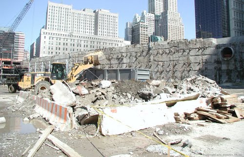

1.3.Шлицови стени (Slurry Walls) Машина с две срещуположни кофи, копае вертикални траншеи с ширина 40-80см. и дължина около 3м. След достигане на нужната дълбочина се спуска армировъчния скелет и се бетонира. Ползват се при доста случаи ,но обичат комбинацията, дълбоки изкопи и близко разположени сгради.

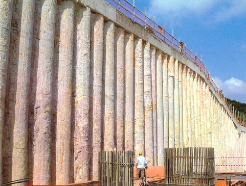

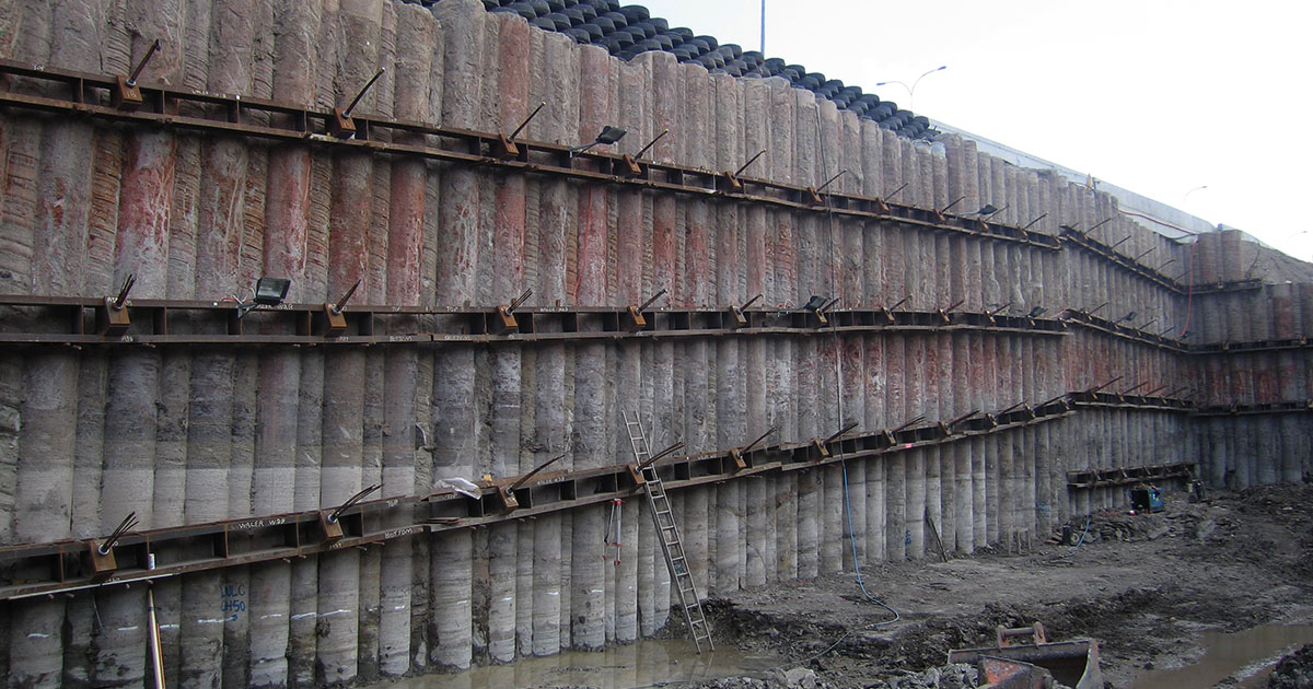

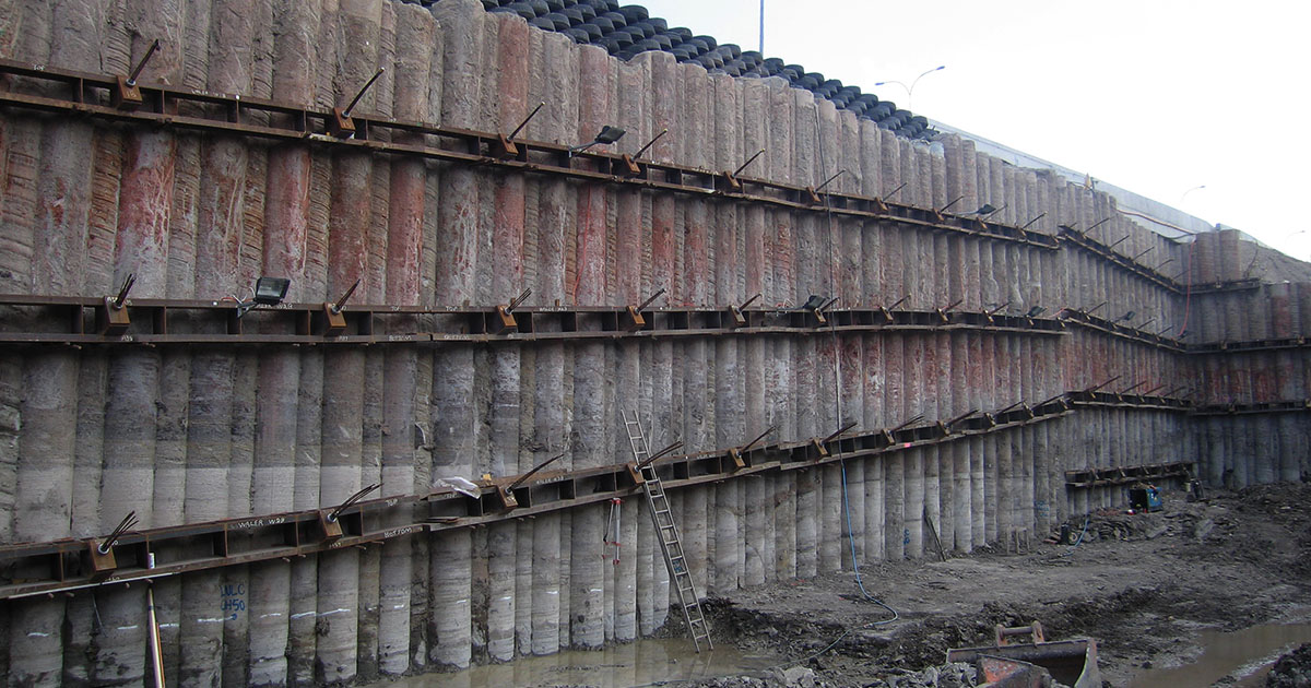

- Мнения: 2182

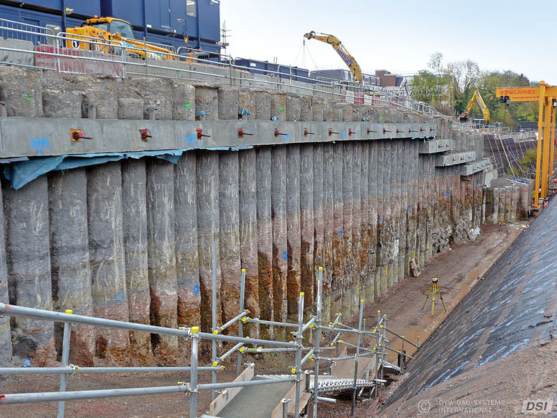

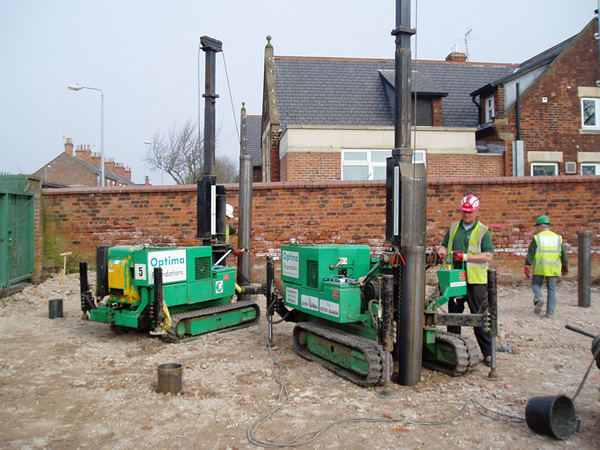

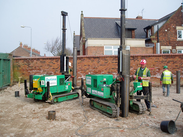

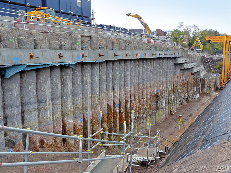

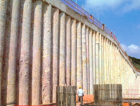

1.4.Сондажни(изливни) пилоти (Piled Walls, Bored Piles). Прави се сондаж с определени диаметър и дълбочина. И както при шлицовите стени, има отново спускане на армировката и бетониране с постепенно изваждане на обсадната тръба. Приложението им е доста сходно с това на шлицовите стени, плюс ползването им за основи на пътни мостове и др. подобни съоръжения, при които прилагането им е по-евтино от традиционното плоско фундиране.
