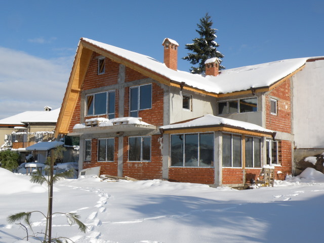

До тук моята два етажа по95кв. без мазе на 17км. от Самоков: 70к. Вкл. ямата и горивото на опела от софия до обекта.
Сам си движих нещата 5ма майстори от селото
https://picasaweb.google.com/1067851194 ... 748/Gutzal
