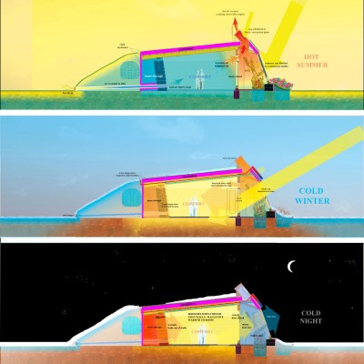

Аз лично обмислям идеята поне 10 години (първоначално 100% отхвърлена) и ми звучи:
Една от най-добрите концепции. Самата технология стана на 40 години, а знаините "кораби" са 3000 броя. Ако се направи аналог, както е в Библията и се броят само мъжете- един вид няма статистика за незнайните построени къщи, значи може и да са доста повече.
Доказано от годините(вече) на практика нещата стоят така:
1. Безплатен ток
2. Безплатна вода(по-чиста от тръбопроводната)
3. Безплатна храна(частично) от самополиващ се парник.

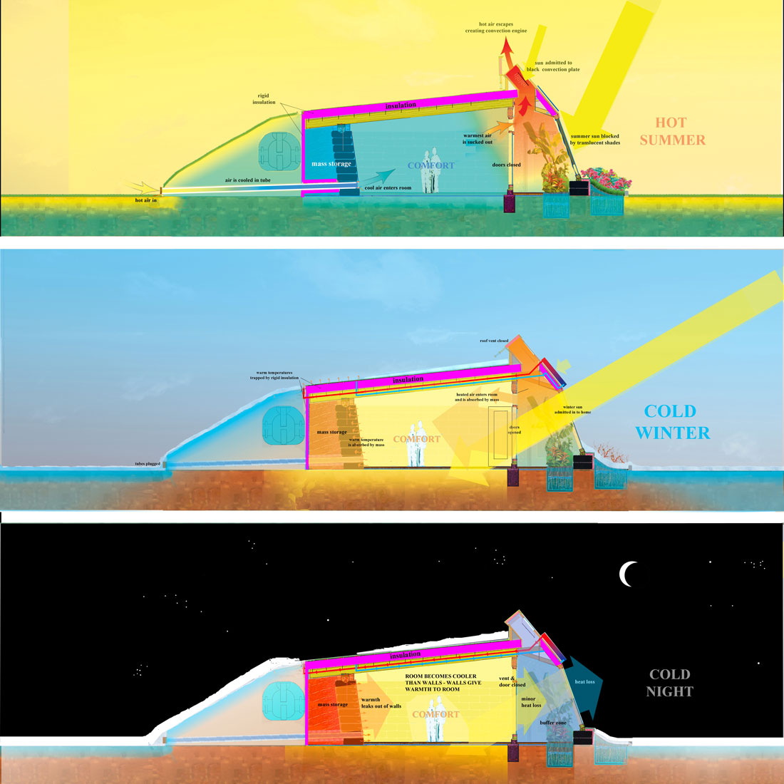

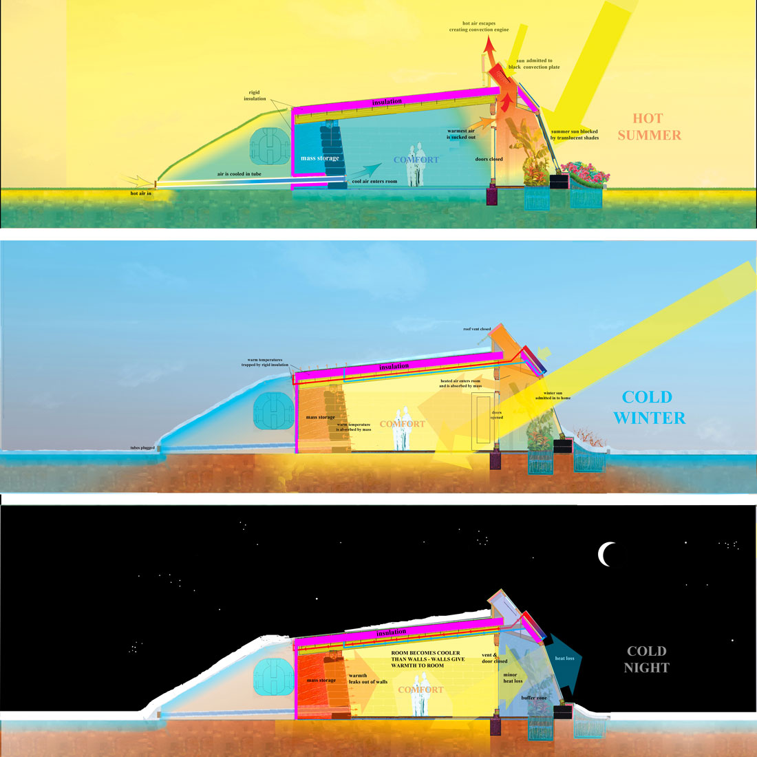

4.Стабилни температури зиме-лете дори и без печки и климатик. Не пасвно, а активно се топли зимата и самоохлажда лятото. Закопана е в земя- от двете страни, отзад, с глинен под долу и отгоре с 30 см. изолация на покрива. Отпед отделена от външно влияние с огромен парник, изграден от стъклопакети под ъгъл 70 градуса с цел зимата слънцето да огрява пода до края на стаята (стремежа е лъчите да влизат под около 90 градуа спрямо стъклото за да не рефлектира (през декември)), а лятото пряката светлина да са само върху растенията в парника. Зимата пода се нагрява и после до късно отдава топлина. Всичко е изолирано против влага с мембрани- стени и под.
5.Безплатно отопление при слънце.
6.Рециклиране на вода- 4 пъти
7.Водите не се изливат в канал, а напояват красива градинка пред къщи. Твърдата част пък я "яде" една много добра бактерийка.
8.Производство на биогаз за готвене.

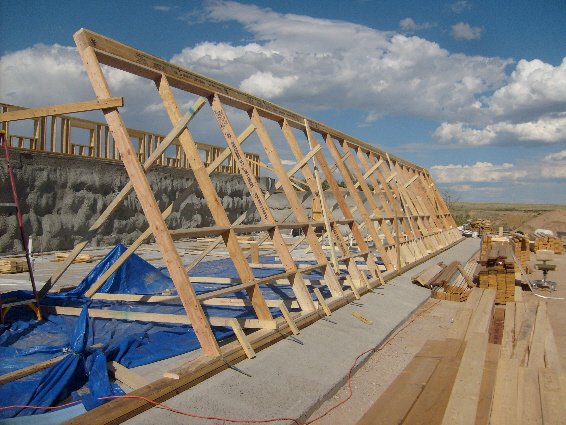

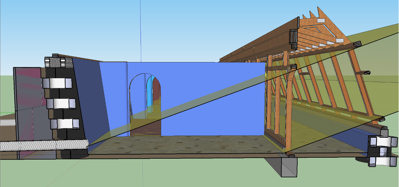

Вижте това клипче. Как става закрепването на рамката за дограма в долната и част?
Или е с дълги видии под наклон, кръстосани- направо завинтени в долната хоризонтална дъска, която е върху бетона. Или са хванати за долната дъска през нея парпеникулярно преди да се положи самата тя. Може и с планки да е, но не съм виждал планки.
Ако има дърводелци да споделят идея?
В крайна сметка се получава такава концепция:
redwood sekvoia i decking .jpg (72.46 KиБ) Видяна 2462 пъти
schuldiner - майстор
Ако е обикновен чам, може намясто с кръстосани винтове, с или без предварителни отвори. Този trex plastic wood не го знам как се пробива, предполагам предварително с шаблон, още преди сглобяването. Виж пендулата - очевидно сам си ги прави на обекта.
evparts.alle - специалист
Дървото, което ползват е секвоя(редууд). Също ако има идея за водоустойчиво дърво(не импрегнирано), тука у нас, може да споделите.
Иначе декинг ползват за да отделят дървото от конденза в най-ниската част, но може и без него. Декинга си е като дърво при работа с него.
Секвоя са гредите.
1:20 - trex plastic wood ... I used it for the framing up from the plating on top of the bond beam.
Водоустойчиво неимпрегнирано - дъб, акация. Ако е само заради конденза и е защитено от слънце, няма нужда от скъпи или труднообработваеми дървесини, чам с 2-3 ръце лак е ОК.
