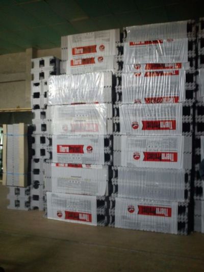

Първо да ви кажа,че се занимавам с производство на стъклопакети в Плевен и не съм свързан по никакъв начин със системите,освен ,че и аз от доста време чета из форумите за тях."И най-накрая я открих"(системата де).Утре вкарвам проектите във ВиК за предварителен договор.Къщата ще е 380 м2.снимка 1

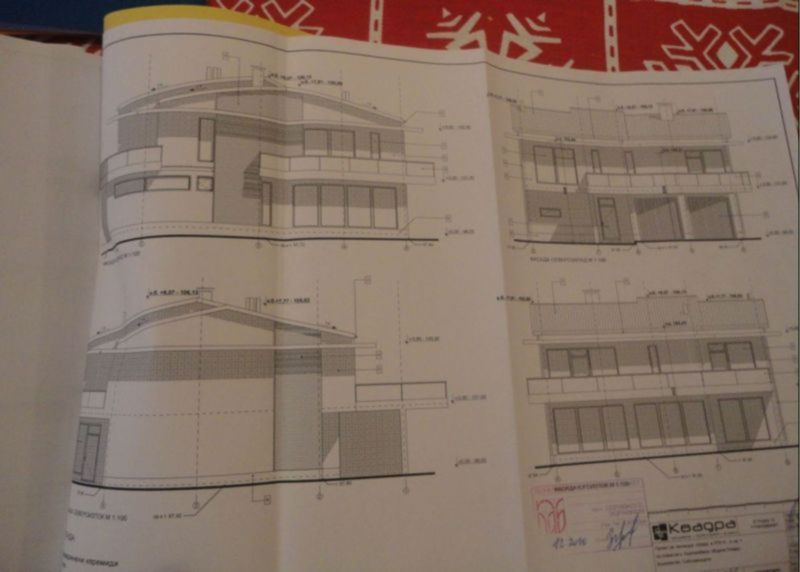

Ще заменя само външната зидария с Крио (ICF) технология,за цялата къща съм закупил общо 200 м2 за всички външни стени,като ще имам и 100 м2 дограма,като се занимавам със стъкла нали се сещате,че ще е малко стъклен дом а?(общо са 50 м3)снимка 2

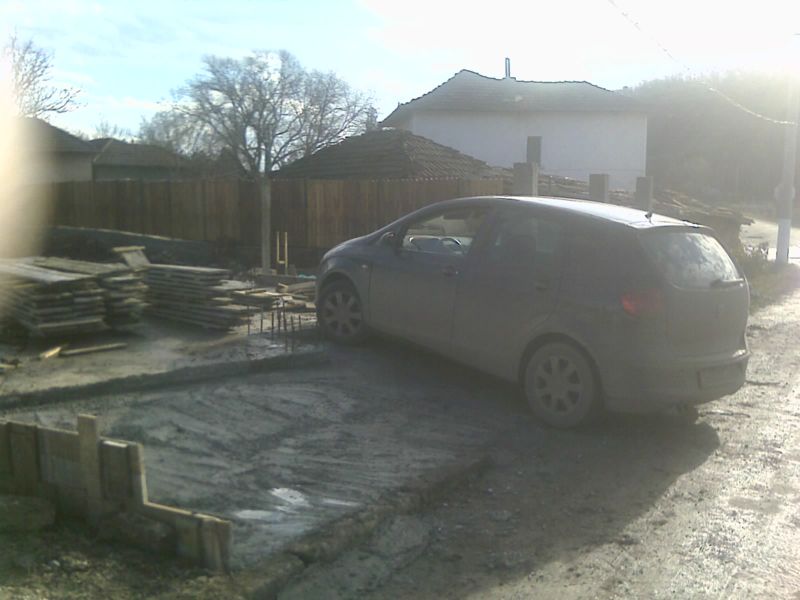

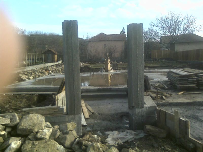

Мястото го купихме Септември,и Аз,жената,тъста и селския "майстор"
стигнахме до тук.снимка 3 и 4 .И мисля почти цялата да си я правим сами.Като започна строежа доста ще питам да знаете!
п.п. за тези които се чудят,колоните са вътре във блокчетата само че арматурата не е 22/22,а е 11/39.

Здравей,колега направи си нова тема за да можеме да следиме как върви строежа.Веднага се вижда че си фен на големите прозорци които са противопоказни на изолацията която си замислил.Съветвам те от сега да помислиш за отоплението :!: Успех.
gvladkov - специалист
Ще отворя нова тема като започна да строя с термо-блокчетата за да проследявате процеса(и за акъл де),сега няма смисъл,всеки знае как се излиза от калта.Пък и ако(то си има)грешки вече е късно нали?
А за стъклопакетите,ще бъдат от-горе до-долу.Ще ги изработя със троен стъклопакет с ниско-емисийно стъкло(К-стъкло)от вътре.
За отоплението искам да питам за мнение,насочил съм се към www.itee.bg -затопляла се водата на електролиза и било два пъти по-икономично дали е така някой знае ли?
